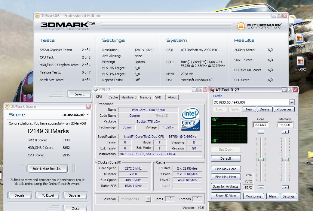

UPDATE:
12149 Dödel06 Punkte :wink:
meine Vermutung hat sich bestaetigt!
Habe meine CPU runter auf 3,2ghz geschraubt und nun kann ich artefact scan mit 1,2v machen, vorher ging das nicht, kam sofort ein neustart, bzw. der PC ging total aus, wegen dem NT :fresse:
