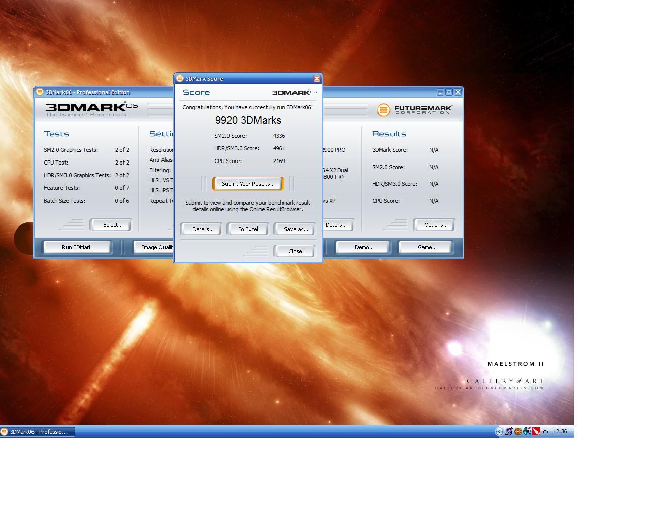

Iceman021 - 9920 Punkte - Graka 830/1000 - Catalyst 7.9+Hotfix - X2_3800+ @2900 MHz - DDR500@441 MHz 3-4-4-8
Schade die 10K Marke knack ich nicht mehr ... Der X2 ist definitiv am Ende, zumindest unter LuKü. Die GPU macht bei > 830 MHz dicht, zumindest bei Standardspannung von 1,15 V unter 3D. Naja, trotzdem nicht schlecht das Ergebnis.
schraub doch mal deinen Speicher auf 950 runter..
Bei der SPeicheranbindung bringt das garnix ob 900 oder 1000, da bringen 10 mhz GPU sogar mehr Performance

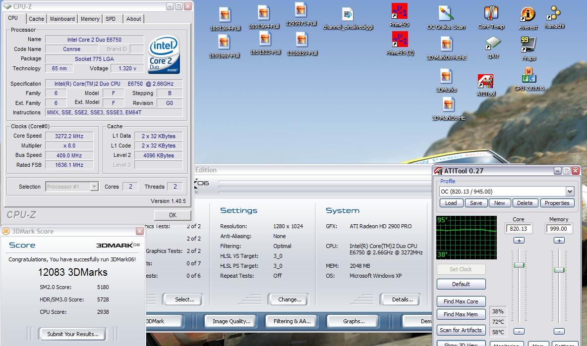

So bin erstmal fertig mit Testen
3DMurks06 mit 820/945 = 12001
3DMurks06 mit 820/999 = 12083 ^^

Mem Takt bring doch was ^^

@LochKopf
MEMTakt bringt bestimmt was, aber nicht soviel, als wenn der Coretakt erhoeht wurde.
Macht doch mal 850/945
denke, dass du dann bestimmt mehr Punkte bekommen wuerdest.
82Punkte mehr, durch knapp 6% Erhoehung des MEMTaktest ist nicht gradviel.
