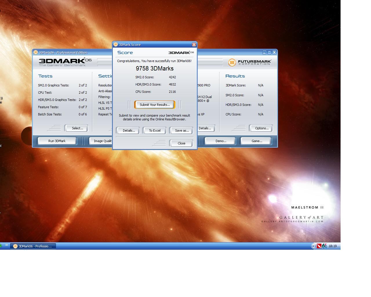

Iceman021 - 9758 Punkte - Graka 830/1000 - Catalyst 7.9+Hotfix - X2_3800+ @2800 MHz - DDR500@433 MHz 3-4-3-6
