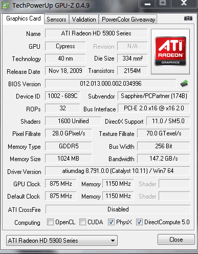

Nach GPU-z wird die NVidia (Palit) und die ATi als funktionsfähig ausgewiesen.
GPU-Z sagt nichts über die Funktionstüchtigkeit einer GraKa aus, nur über deren Vorhandensein.

Nach der Anhebung von 100 MHz PCIe-freq. auf 101 MHz wurden von GPU-z zwar wieder CrossFire enabled angezeigt, aber eine GPU mit ULPS (= ULTRA LOW POWER SUPPORT).
Danach ging ich in die Registry und habe (HKEY_LOCAL_MACHINE\SYSTEM\ControlSet001\Control\C lass\{4D36E968-E325-11CE-BFC1-08002BE10318}\0001\EnableUlps von 1 auf 0 gesetzt.
Damit war ULPS (= ULTRA LOW POWER SUPPORT) zwar beseitigt. Doch was hat diesen -fiesen- Eintrag in der Reg. verursacht?
