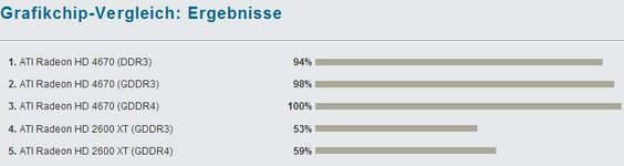

Der Screenshot im Anhang liefert mal ungefähre Vergleichswerte.
Das sind natürlich sehr pauschale Aussagen und daher nicht hundertprozentig wertbar.
Kann es sein, dass die Spiele vorher schon sehr flüssig liefen bei dir? Dann wäre es möglich, dass du durch die neue Karte keinen Zuwachs mehr merkst.
