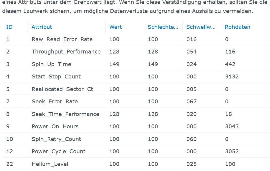

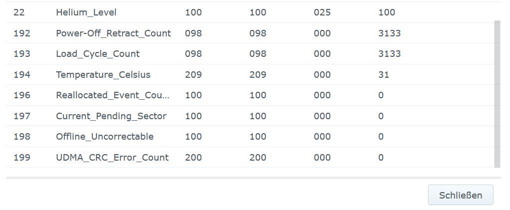

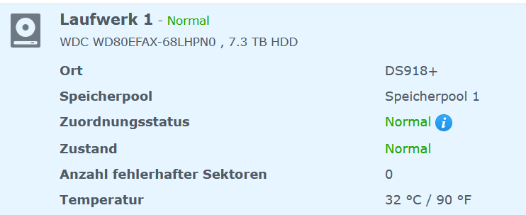

Ich stelle hier mal die Smart-Daten rein.
Platte 1

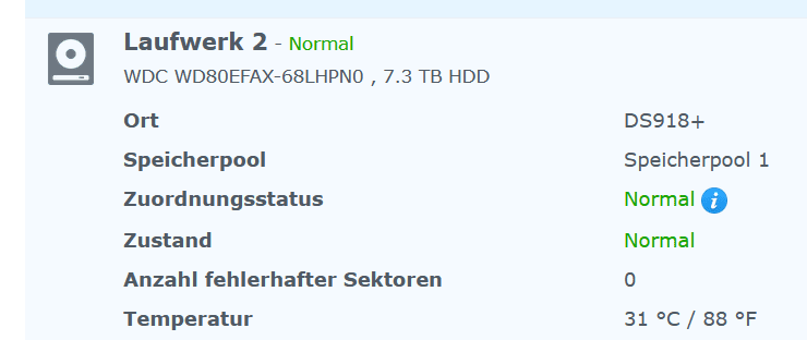

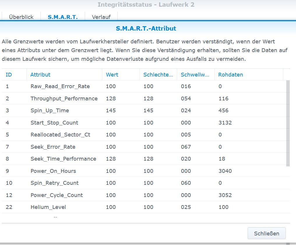

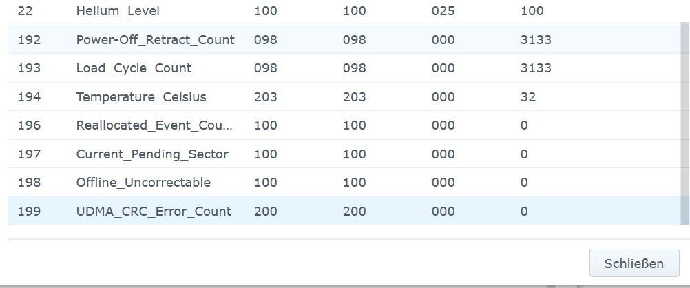

Hier kommt die Platte 2

Also ich sehe da nichts was irgendwie auf einen Schaden hindeuten würde, da ist alles bestens. An den Platten liegt es nicht, schau mal ob sich nicht irgendwo eine Schraube oder ein Plastik gelöst hat und die Geräusche daher kommen.
