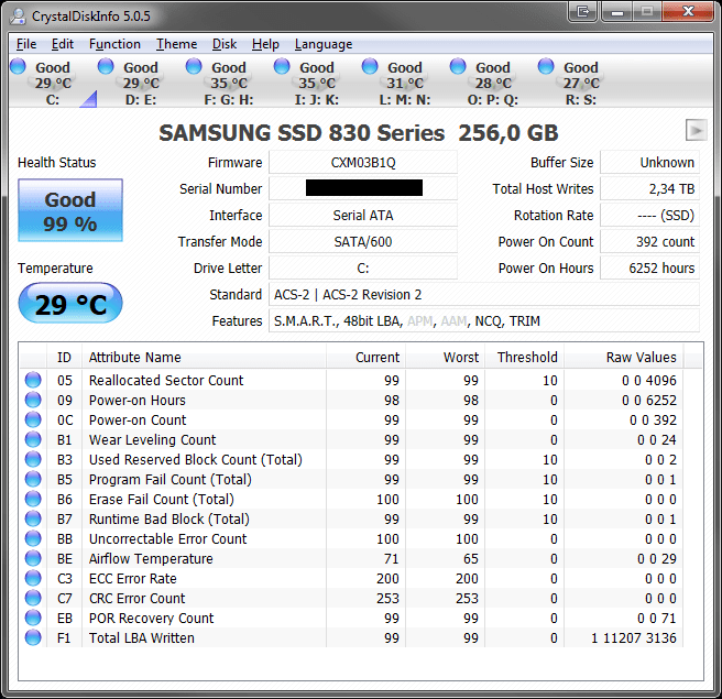

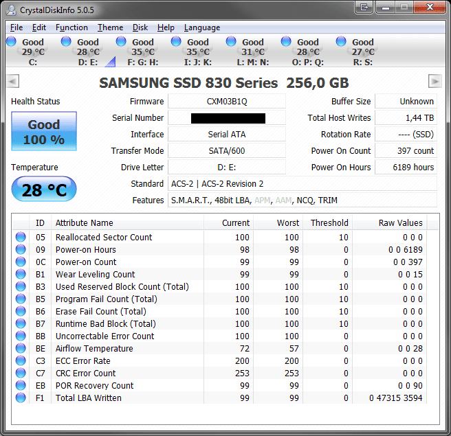

hab grad festgestellt das meine system ssd auf 99% runtergegangen ist ... die andere ist noch auf 100%
normal? grund zur sorge? reklamieren? ist ja grad erst mal etwa 9 monate alt (beide Oktober 2012 gekauft)
wenn ich wüßte das dieser wert normal ist hätt ich hier nicht gefragt ... vor allem wurden beide ssd's zeitgleich gekauft und die systemplatte hat grad mal ~1TB mehr benutzung als die 2. ssd ...
naja dann schreib auf die andere auch noch 1tb und du hast auch dort 99% stehen :)
etwas überheblich unterwegs? noch dazu denke ich dass du hier ein paar fakten ignorierst ... nämlich die smart werte wie z.b.
- reallocated sector count
- used reserved block count
- program fail count
- runtime bad block
Stimmt aber, dann solltest du wieder glücklich sein.
Kleiner Tipp am Rande:
Diesen Tools kannst du nicht Vertrauen.
Gut für einen Anhaltspunkt - aber alle nicht unbedingt vertrauenswürdig, zumal dir jedes Prog ein anderes Ergebnis zeigt ... :(
Der Wear Level Count, der eigentlich der Media Wear Indicator ist, ist doch bei beiden schon auf 99 runter, die Zellen haben also schon etwa 1% der garantierten 3000 P/E Zyklen hinter sich. Die Anzeige des Zustand unterscheidet sich bei den beiden, weil bei der einen ein paar Reallocations (01) passiert sind und nun nur noch 99% der Reservezellen zur Verfügung stehen. Das passiert eben schon mal und ist auch nicht kritisch, weil anders als bei HDDs eben nicht zu befürchten ist, dass ein mechanischer Fehler die Ursache ist und der bald noch mehr Sektoren in den Tot reißen könnte.
Also keine Panik, die SSDs weiter nutzen und sich freuen.
Sofern das SSD keine absoluter Sonderling oder eine Neuerscheinung ist, ist CDI recht vertrauenswürdig. Das korrekte Auslesen der SMART-Werte eines betagten 0815-Modells, wie der Samsung 830, sollte ohne Fehler gelingen.
Dass bei phlebiacs erstem Exemplar der Health Status auf 99% gefallen ist, liegt daran, dass ein Block (wahrscheinlich aufgrund einer defekten Page) ausrangiert wurde. Die vier auffälligen SMART-Werte hängen alle mit diesem Ereignis zusammen. Dergleichen kann auch trotz geringer Schreibbelastung des SSD gelegentlich vorkommen und ist, solange es sich um Einzelereignisse handelt, kein Problem. SSD haben dafür ja von Haus aus Reservespeicher. Erst wenn sich die Zahl ausrangierter Blöcke in rel. kurzer Zeit, ohne dass sonderlich viel Hostwrites anfallen, stark erhöht, sollte man etwas genauer beobachten.
