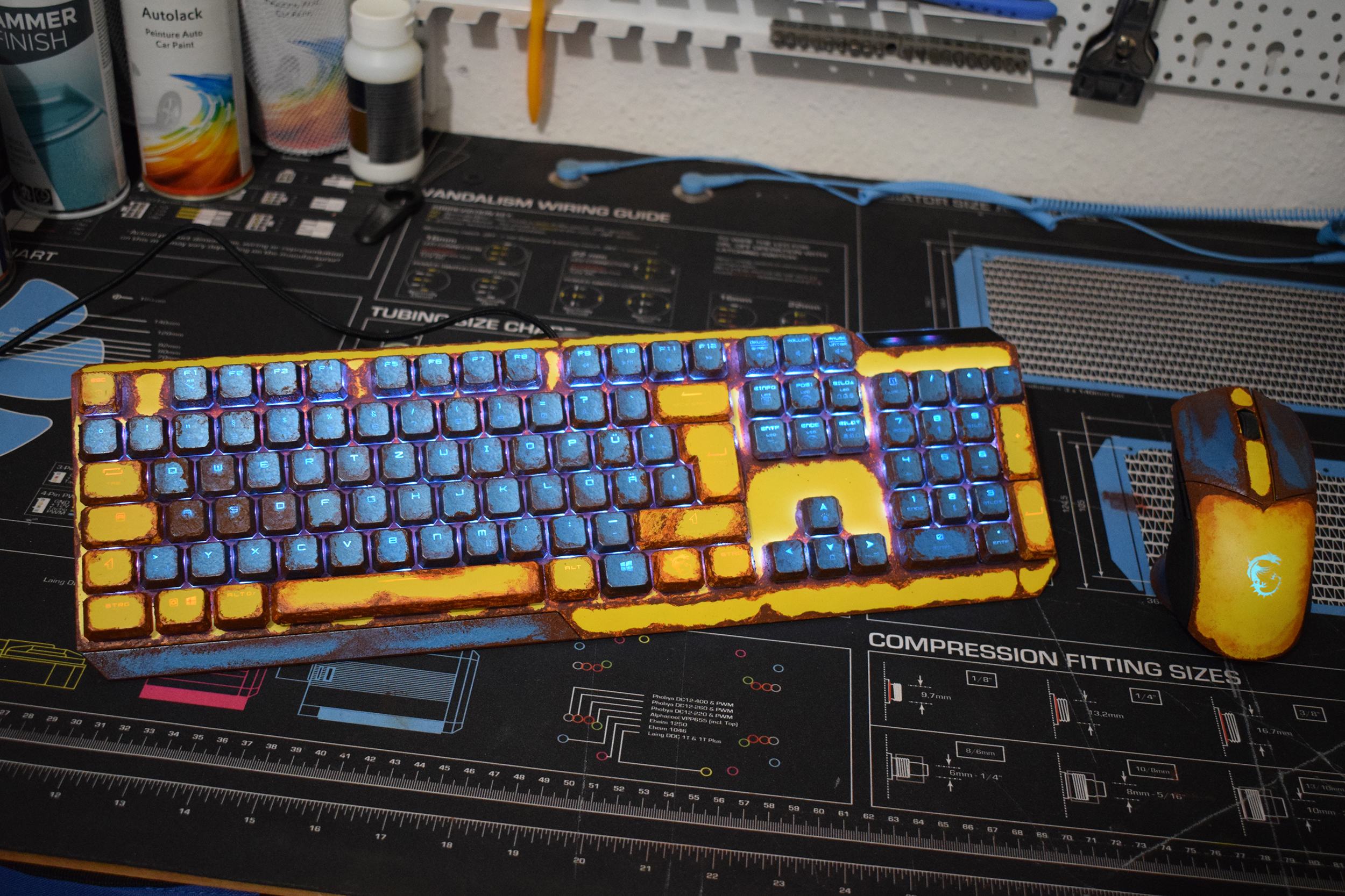

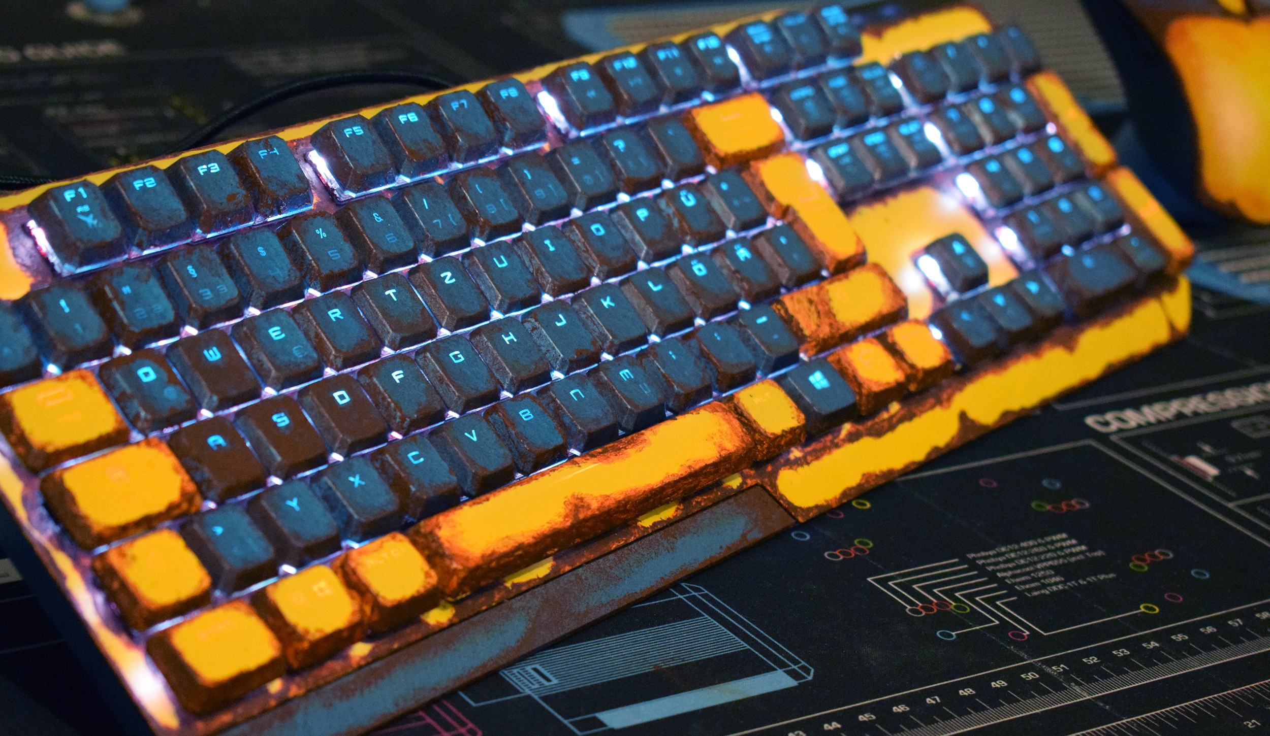

Sieht sehr nice aus,
würde aber evt. noch den gelben Tasten einen graustich o.Ä. verpassen, damit die sich deutlicher vom Gelben BG abheben.. just saying. :wink:
Kann man machen, ich mag’s aber gerade so besonders wenn die Tasten mit dem Rost visuell deutlich getrennt sind. Außerdem ist die Textur des Tastenlacks glossy wobei der Hintergrund ist matte, man kann‘s aber im Bild nicht deutlich sehen.

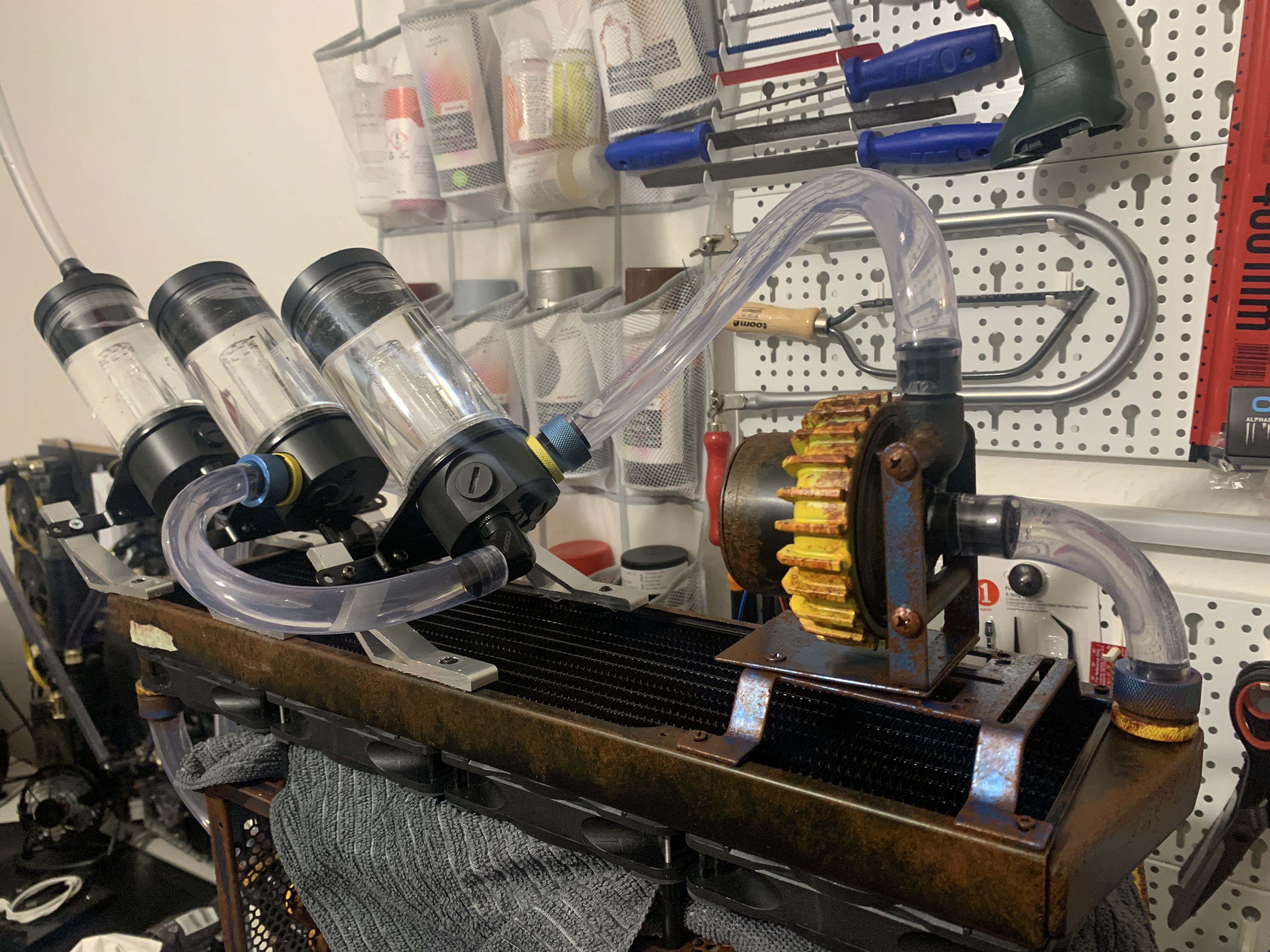

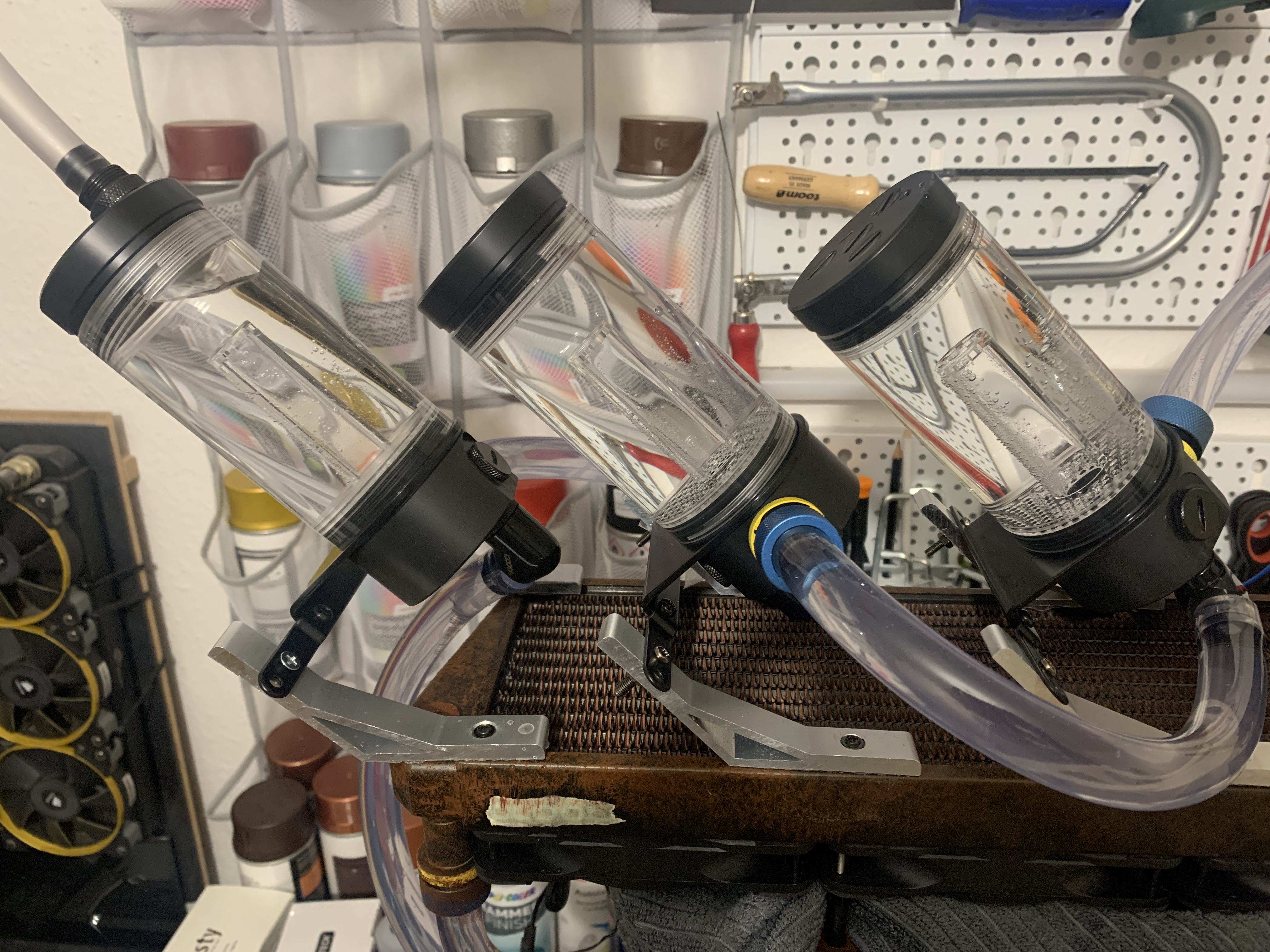

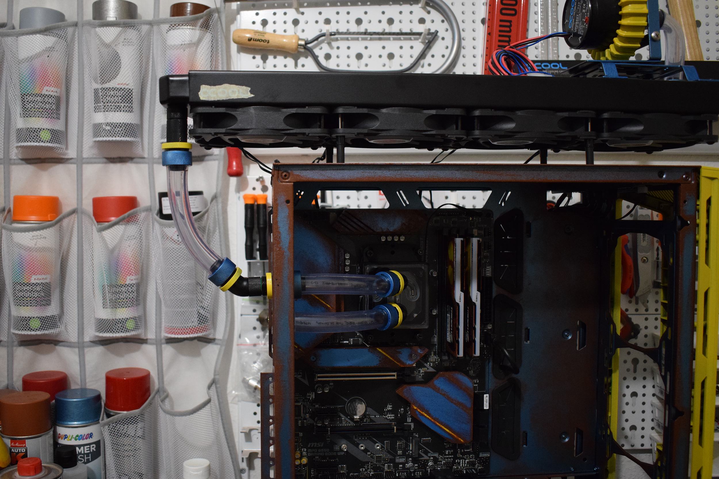

Und noch mal ein kleines Update, ich bin gerade bei der Planung der verbleibenden Wasserkühlungskomponenten, ich müsste aber unbedingt mit euch teilen weil es krass aussieht 🤩 Jetzt hättet ihr auch ein klareres Bild, wie das Oberteil des Gehäuses Richtung "Reaktor" geht.

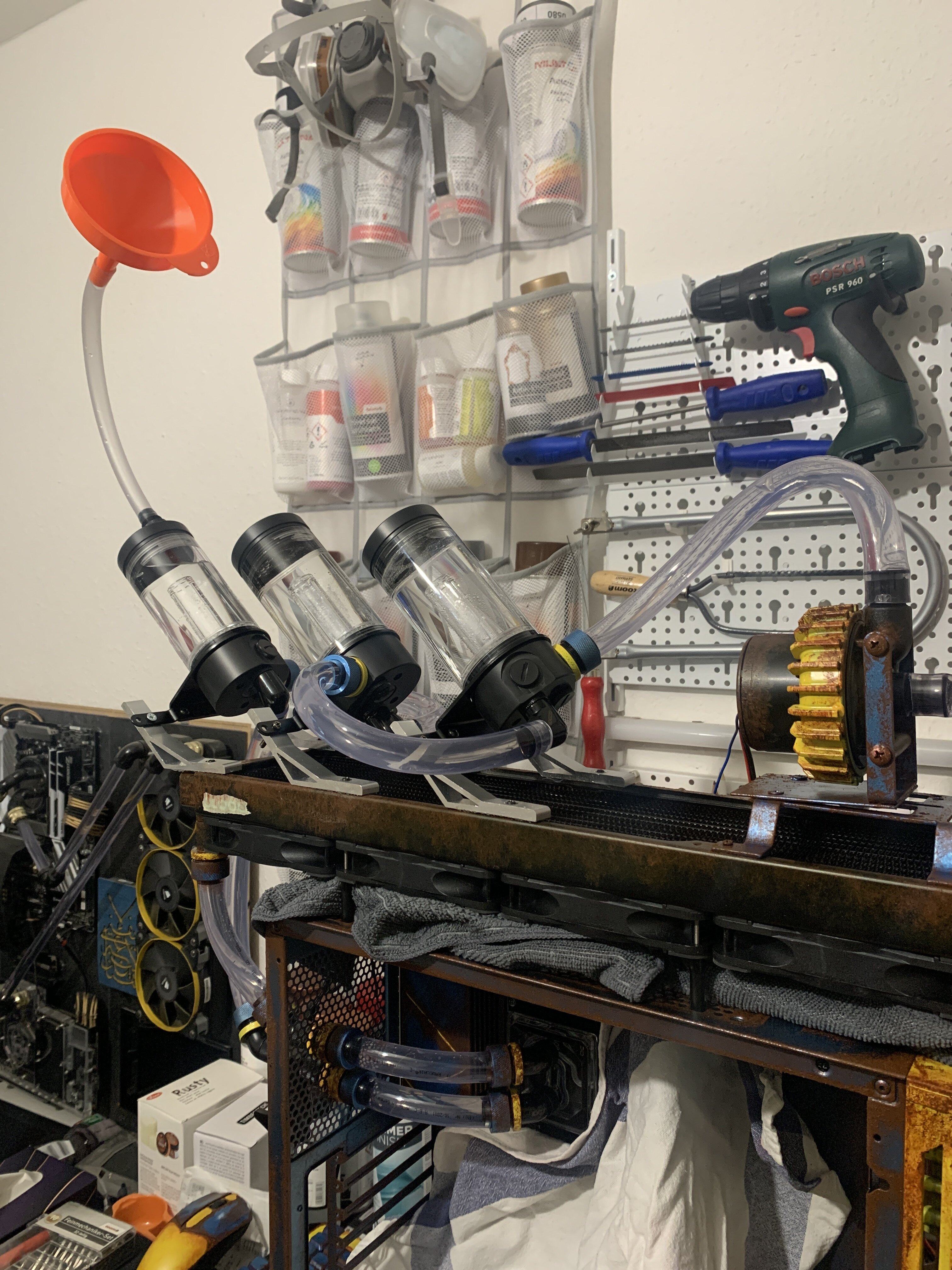

Ich wollte gerne die AGBs bisschen nach vorne bringen, der erste hatte allerdings Konflikt mit der Pumpe, und die Pumpe hinten zu montieren ist auch wegen demselben Grund nicht möglich. Aber so sehen sie trotzdem wie ich mir vorgestellt habe 😊
Demnächst baue ich diese Teile aus, bearbeite sie mit Lack & co und dann gehen sie zurück. Beim ausfüllen wollte ich die AGBs nicht komplett befüllen, ich hoffe das es kein Problem sein wird da wo der Schlauch am Pumpenausgang hoch geht... muss mal schauen.

@mudziemodz was wenn die AGBs nach vorne verlegst und die Pumpe nach hinten?
Oder sogar da wo die Schläuche aus dem Case rein/raus kommen. Den Einlass der Pumpe sehe ich da auch nicht wirklich optimal positioniert, mMn.
War auch mein erster Gedanke. Pumpe nach hinten. In der momentanen Konfiguration bekomsmt du kein Wasser in die Pumpe. Weil der letzte ABG
erst ins System läuft und am Ende alles voll sein muss und das Wasser aus dem Radi in die Pumpe gedrückt werden muss.
Kannst es natürlich zum Befüllen auch immer Schräg stellen, das die Pumpe für die Zeit unter Wasser sitzt und hoffen das
genug Flüssigkeit ins System kommt um es am laufen zu halten.
Wasser sollte am besten immer von allein in die Pumpe laufen, des wegen sollte diese auch wenn möglich am weitesten unten im system sitzen.
Wenn die Pumpe nach hinten wandert, könntest du den Zufluss ggf. mit dem AGB verbinden, dann kannst du das System leichter befüllen.
Vielen Dank für eure Kommentare & Vorschläge, es hat allerdings einfach so geklappt wie ich es zusammengebaut habe. Beim Leak-Testing war die Befüllung durch den hintersten AGB + mit einer offenen Anschluss zum Auslüften problemlos. Die Pumpe war schon eingetaucht als die AGBs fast 3/4 voll waren. Es hat Schütteln gebraucht und bisschen case-Drehungen um die Luftblasen raus zu kriegen, jetzt läuft die Pumpe so leise wie ein schlafendes Baby.

Die AGBS und deren Befestigung stechen optisch noch etwas raus.
Aber das ist meckern auf hohem Niveau :d

edit: der Rost komm sicher auch noch an die AGBs und Halterungen?
Sie sind auf keinen Fall fertig, wie @Jahead geschrieben hat, sie werden alle noch mit Lack bearbeitet. Jetzt wollte ich nur sicherstellen dass das Konzept funktioniert und mal einen Befülling- & Leaktest machen 😊

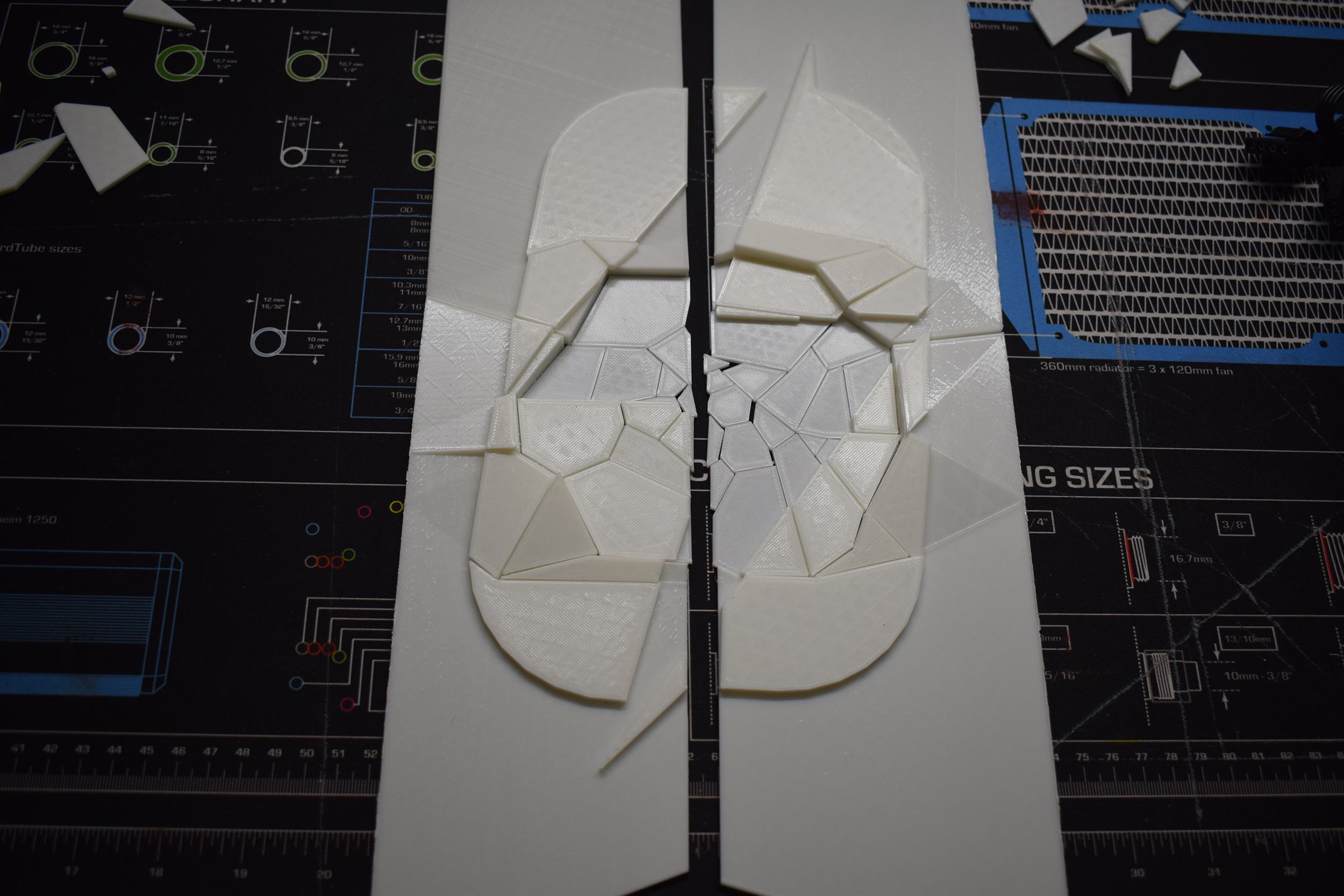

This is a big one!!! Ich habe mich mit dem Front Panel inkl. 3D-Druckteile beschäftigt, die Ergebnisse gehen in die geplante Richtung, sehr versprechend.

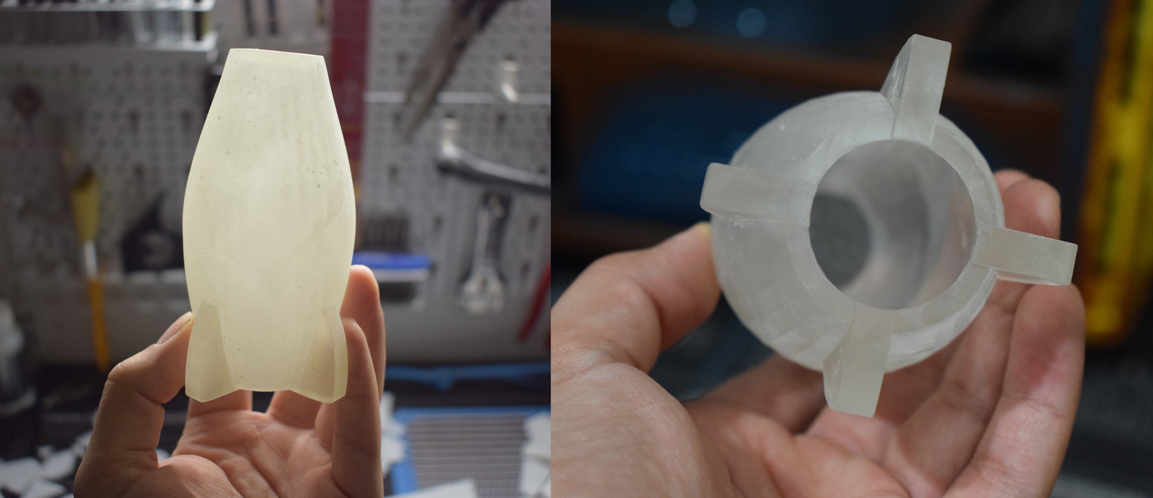

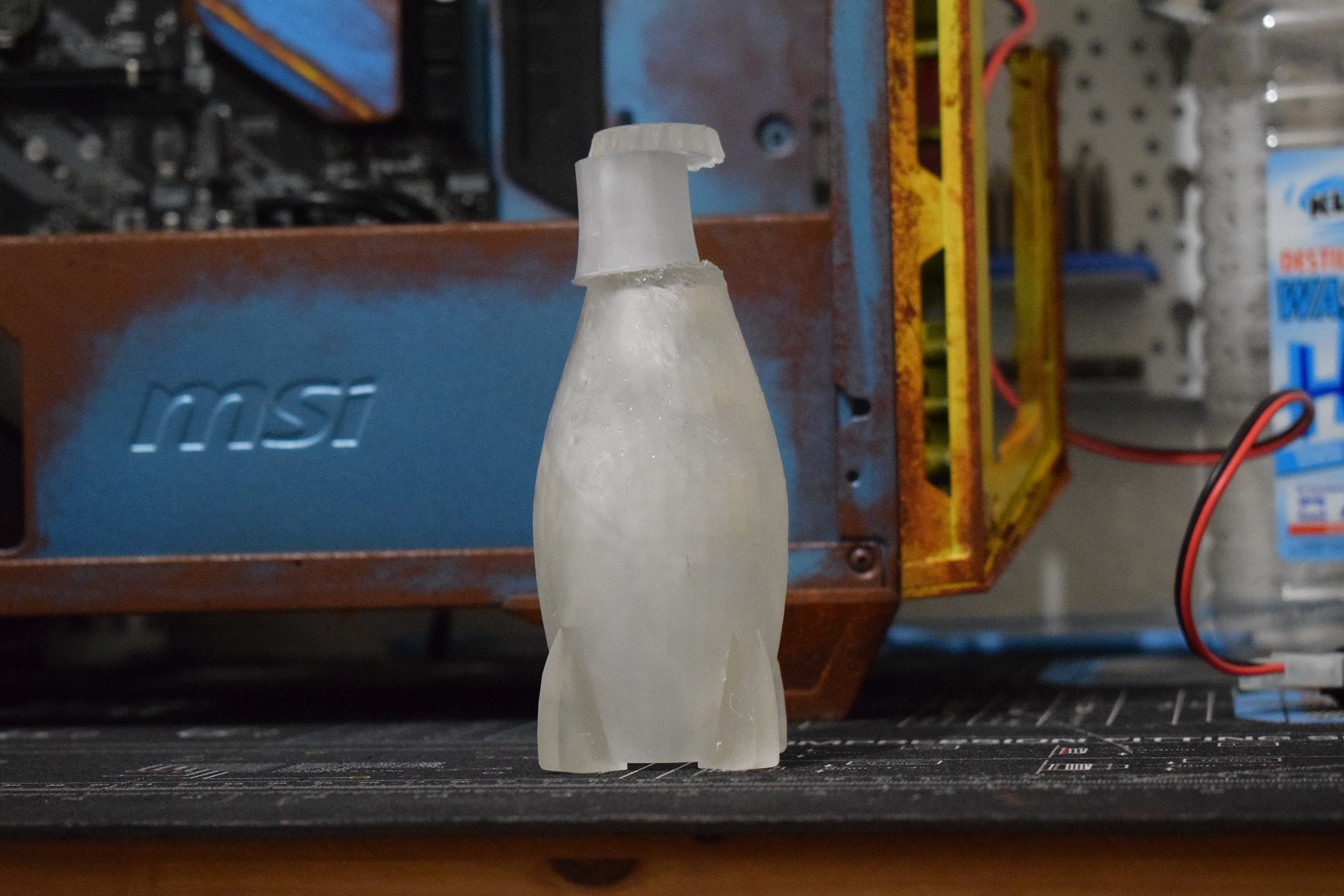

Die Cola-Flasche, die ich im vorherigen Update gezeichnet habe, habe ich in 3x Stücke mit Resin (SLA) drucken lassen, wobei der Front Panel mit FDM gedruckt wurde. Die Flache wollte ich transparent machen, daher SLA.
Die habe ich geschliffen, man sieht wie sie von innen hohl ist, damit ich die LEDs drin befestigen kann um die "Flüssigkeit" fluoreszierend zu machen.

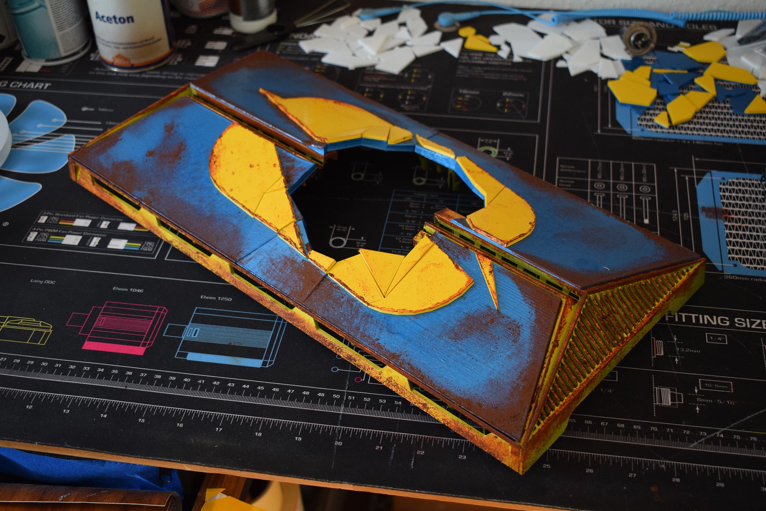

Und einmal der Front im gebrochenen Zustand mit dem Fallout Logo drauf.
Nächster Schritt war Front lackieren:

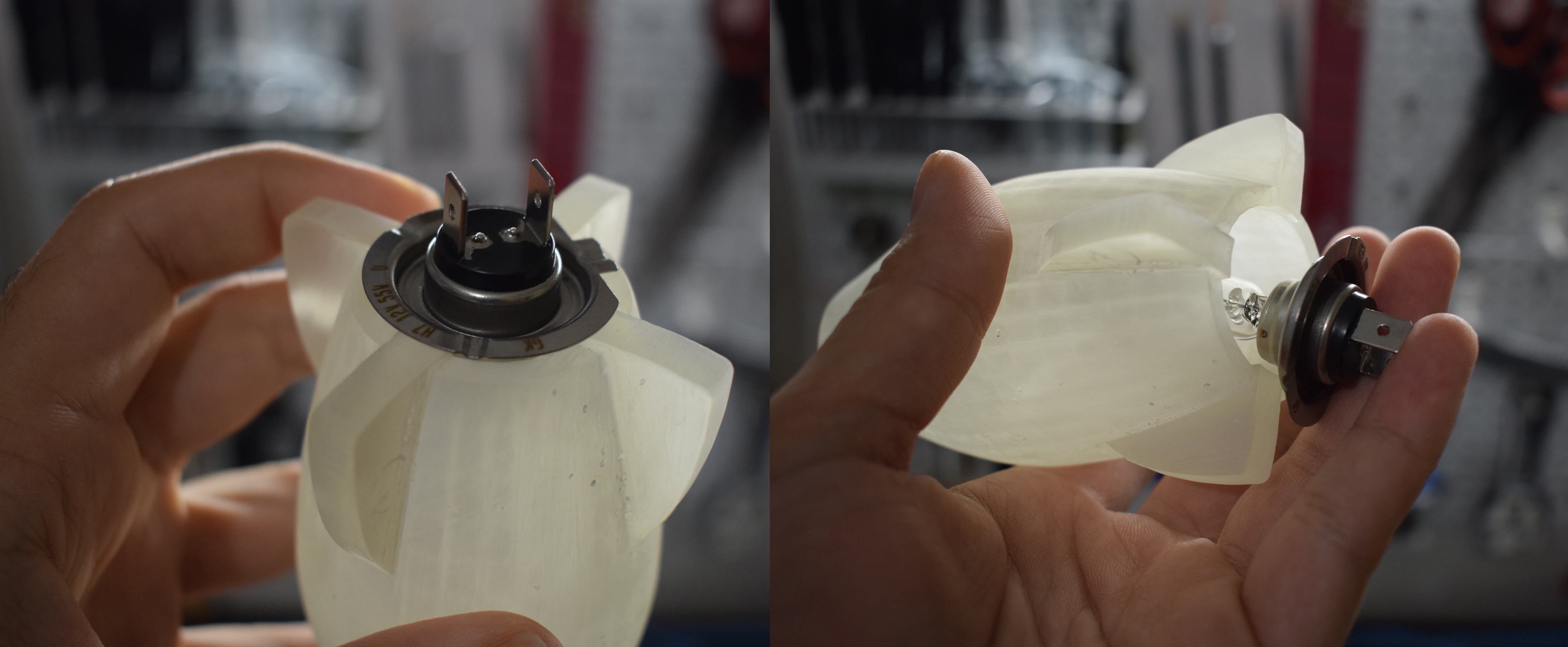

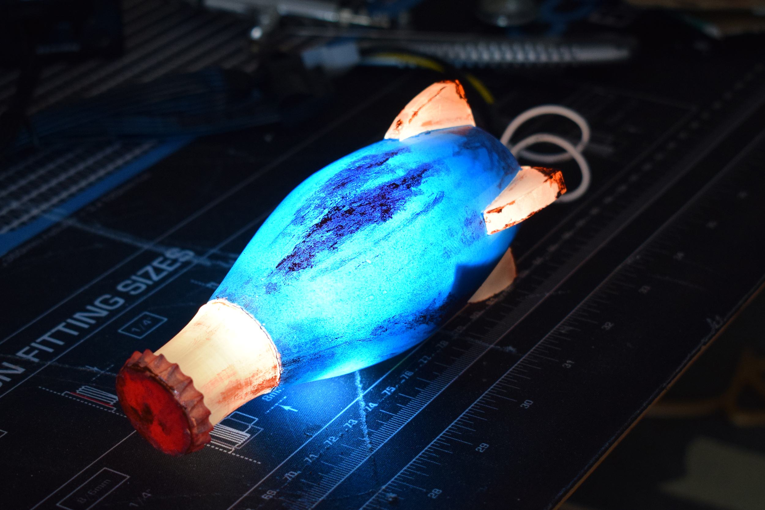

Am Anfang habe ich mir überlegt, eine Autoglühlampe für die Beleuchtung der Flasche und das Jet-Feuer dahinter. Sie brauchen standardmäßig 12V zum betreiben, man kann sie mit dem Molex Anschluss im Netzteil anschließen, beim Probieren klappt es. Allerdings ergibt dieses Licht viele Hitze, hat 55W Power, deswegen bin ich auf LEDs umgestiegen.
Die Halogen Lampe sah so aus:

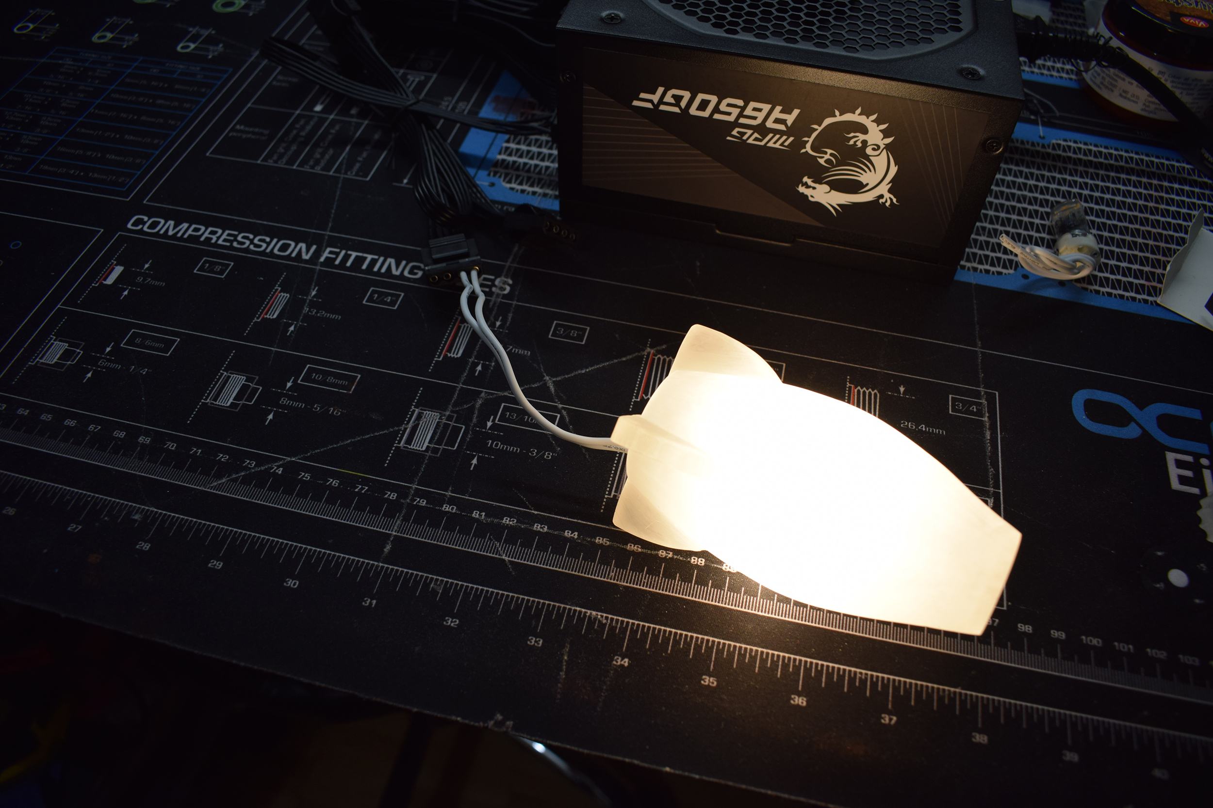

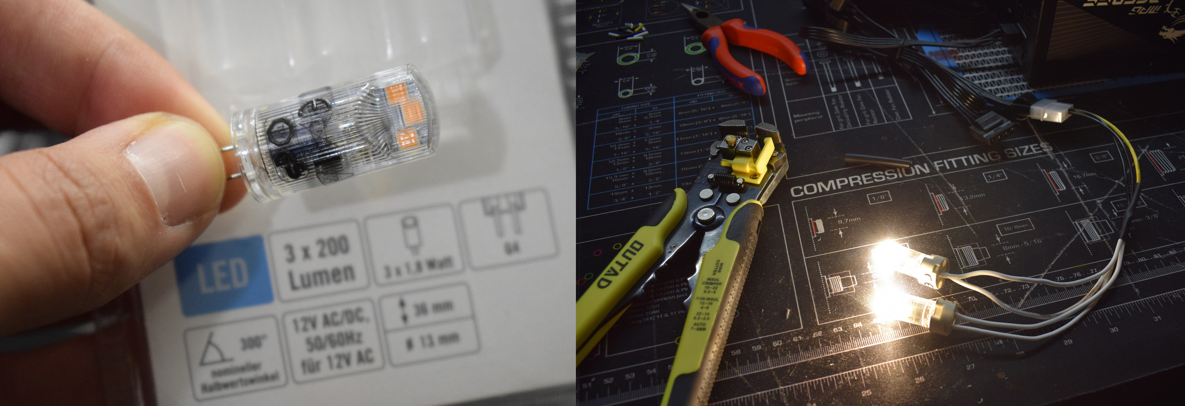

Und das hier ist der LED, braucht auch 12V zum betreiben, ist viel mehr energieeffizient (1,8W pro Stück) und hat eine G4 Fassung die ich am Molex Anschluss auch anschließen kann. Bisschen löten und Voila!
Einmal in der geschliffenen Flasche:
Nachdem habe ich die Flasche lackiert: Unten blau, Kappe rot, Hals und das Flaschenheckleitwerk bleiben transparent, bisschen Dreck drauf. ich zeige euch hiermit die Ergebnisse und spare das Prozess, und zwar mit den inneren LEDs beleuchtet 🤩🤩🤩

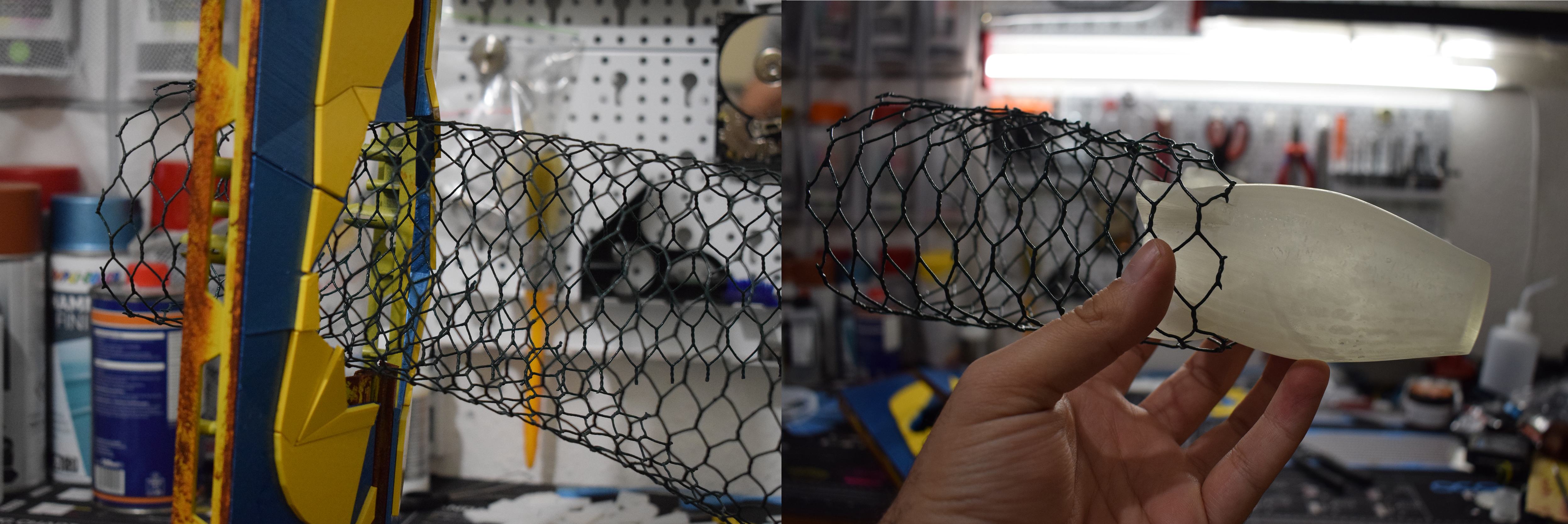

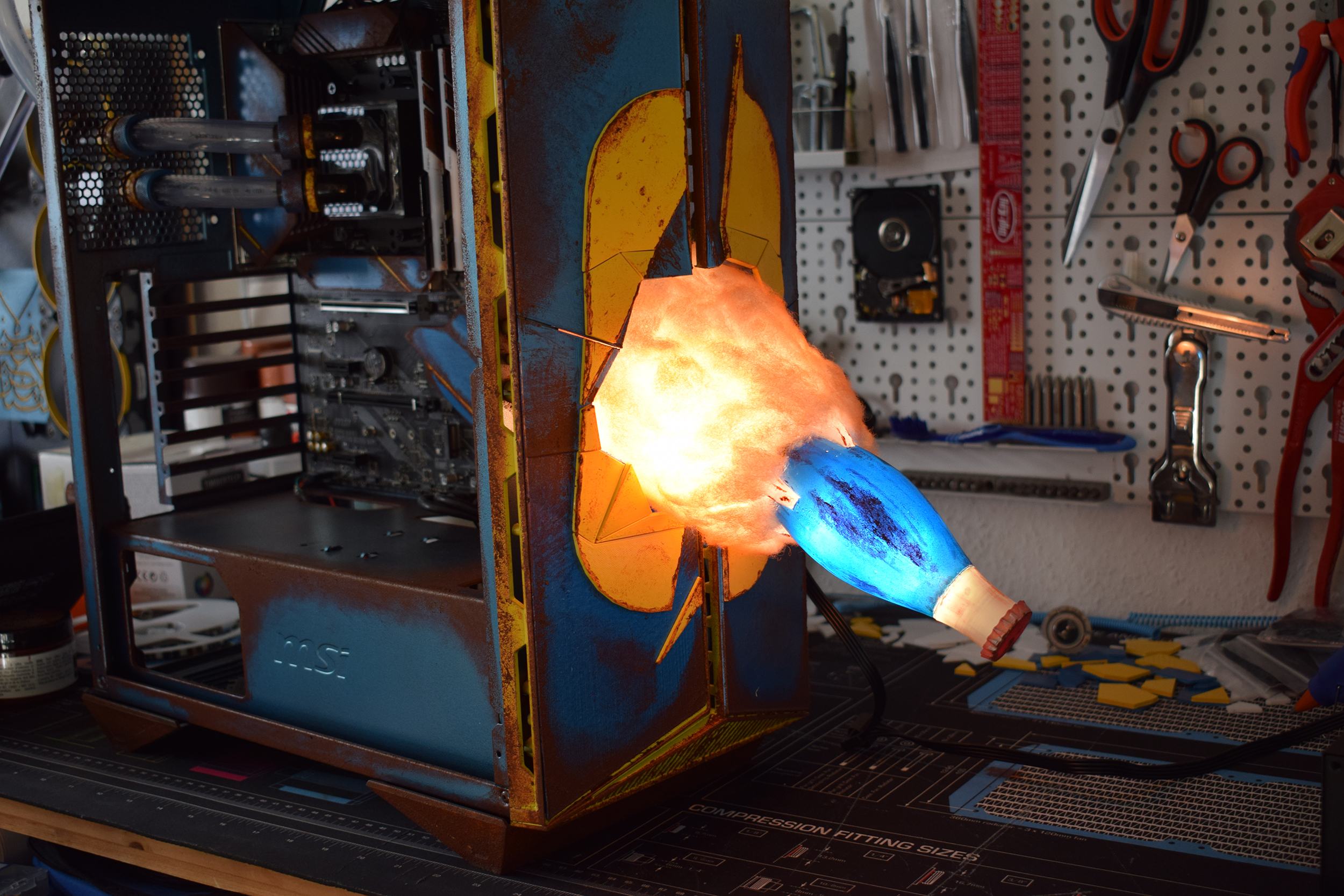

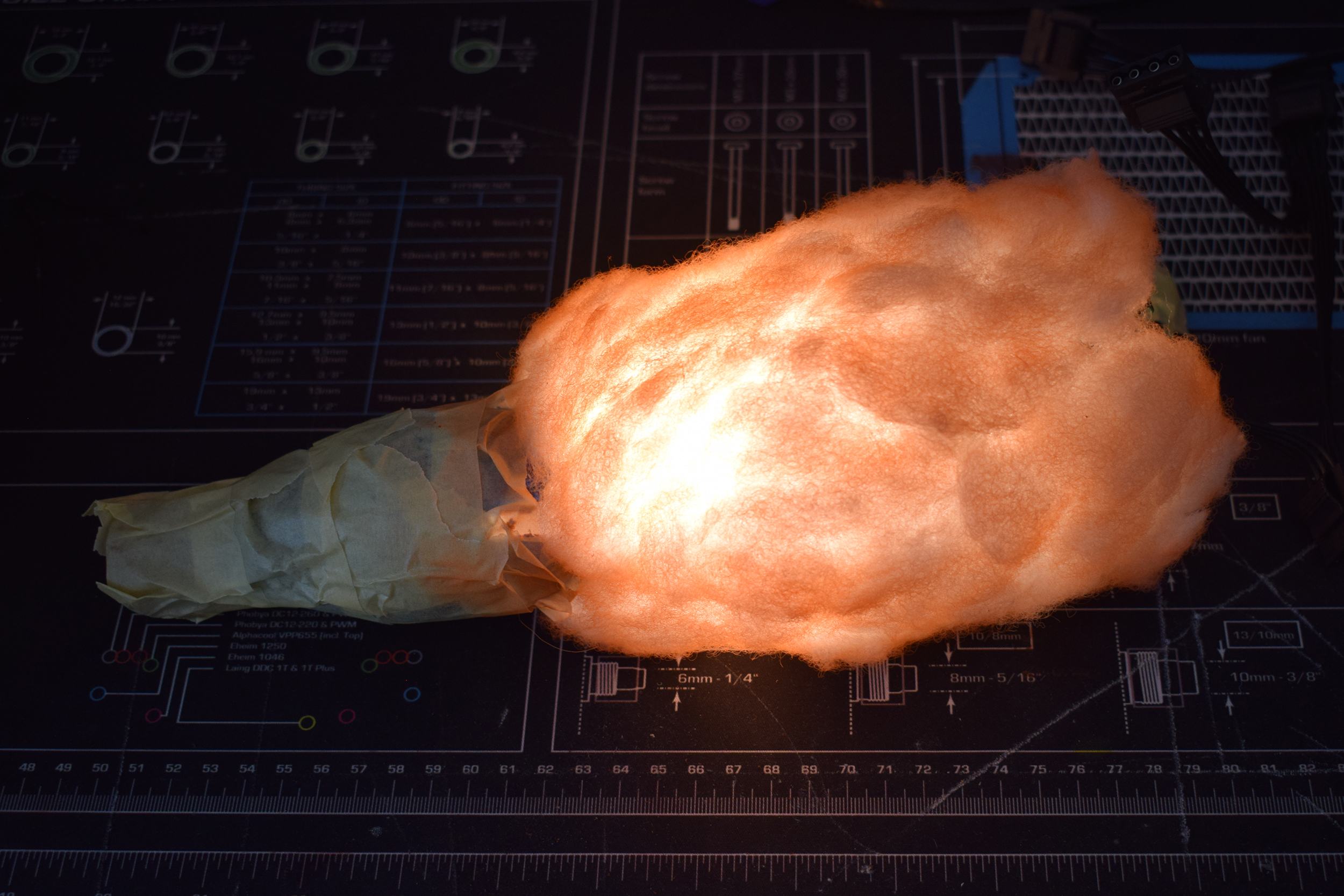

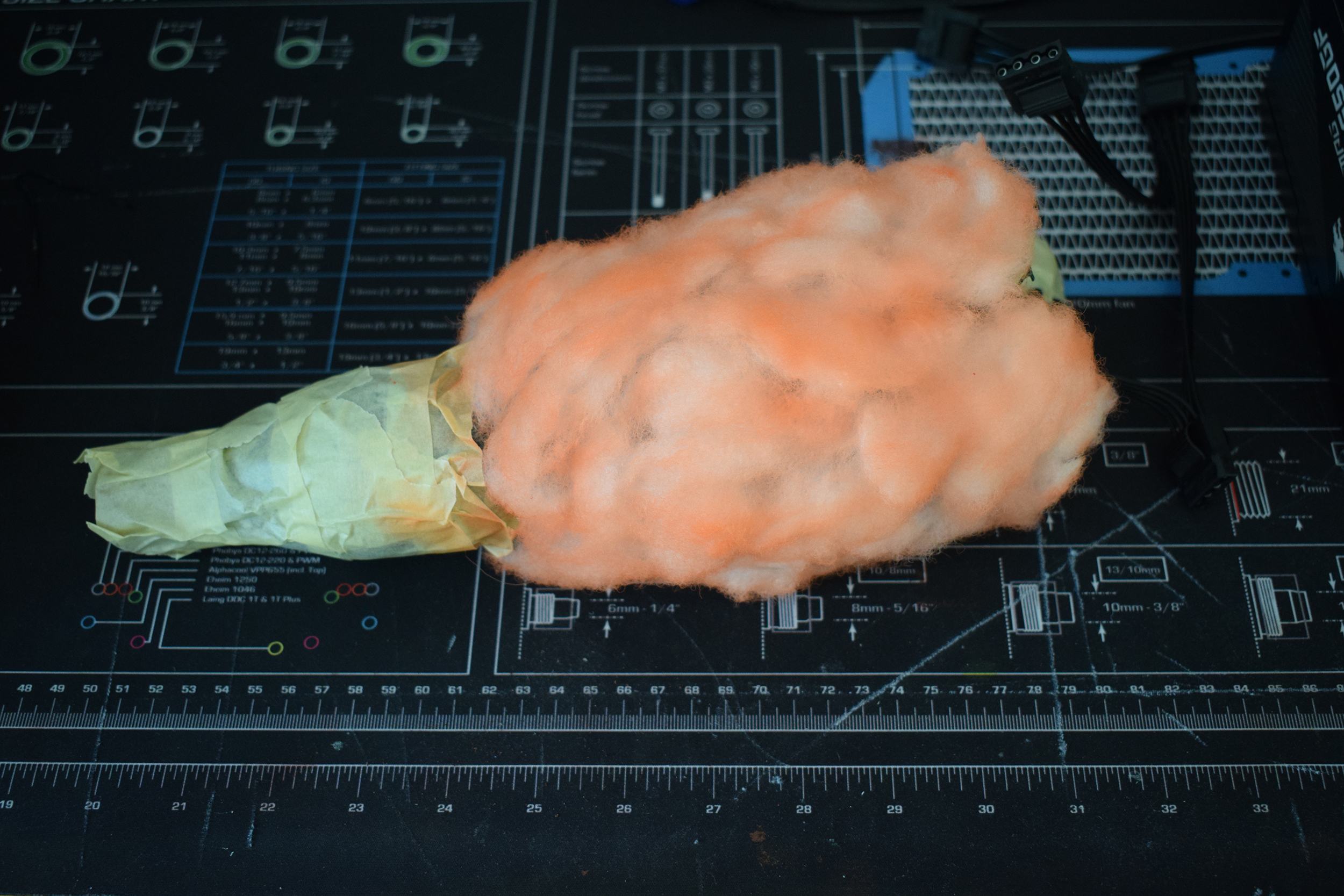

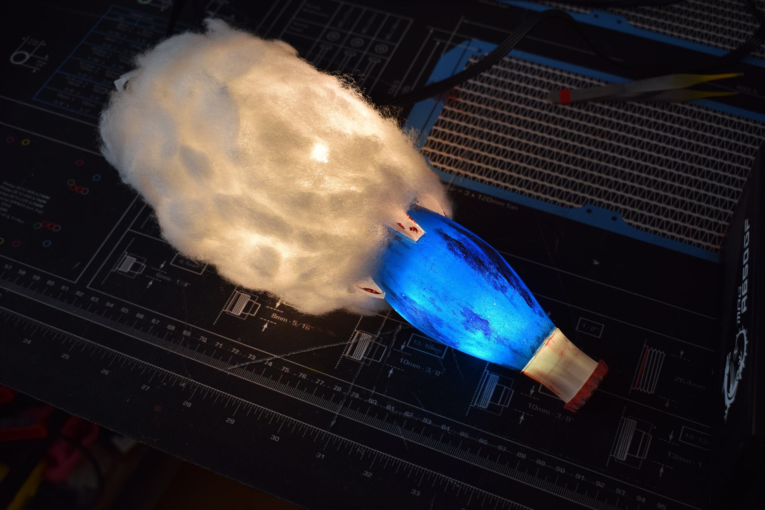

Also jetzt kommt das Feuer der Rakete... Ich benutze Drahtgeflecht um die Struktur der Feuer & Rauch zu formen, und das geht dann durch dem Front Panel. Das Geflecht wird nachher an der Flasche heißgeklebt, und dann mit Daunen via Heißkleber abgedeckt, die das Licht zerstreut. Man kann theoretisch die Daunen weiß lassen, ich habe sie aber mit orange / rot Kombi leicht lackiert damit wenn der LED an geht es sieht realistischer aus. Dieses Teil ist noch nicht fertig, ich werde den Rauchspur hinten im Gehäuse erweitern, es geht weiter ohne Beleuchtung als schwarzer Rauch.
Hier ist das Prozess mit Bilder ohne Quatsch 😆

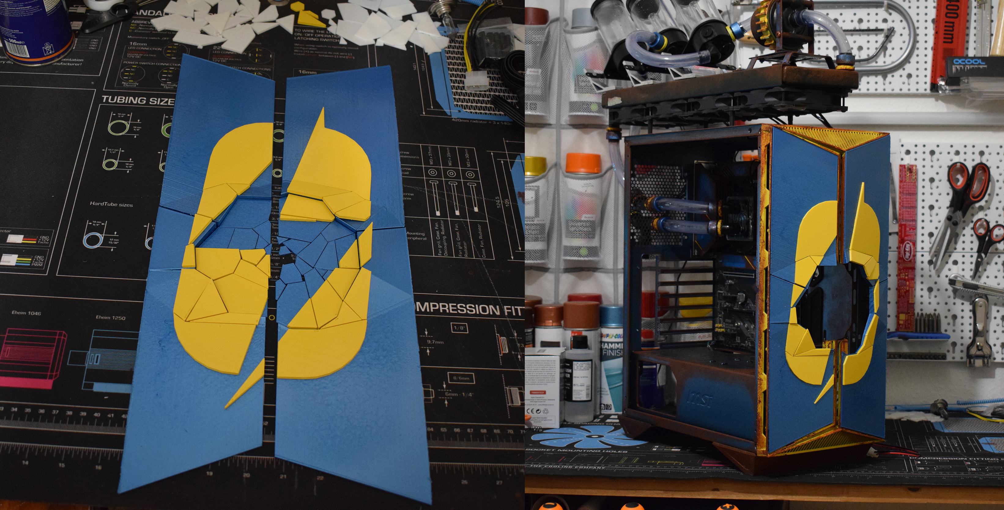

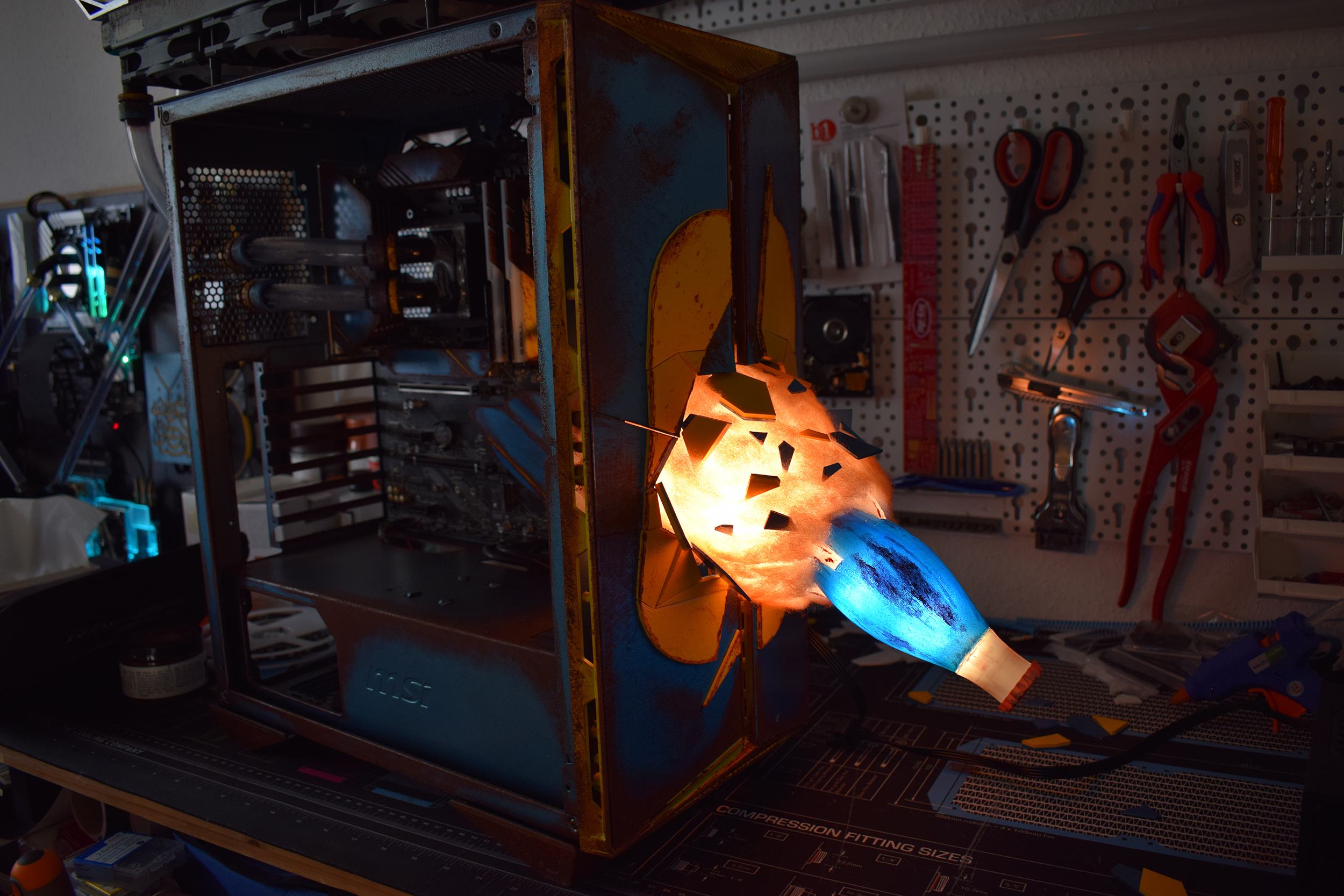

Und jetzt wie es im Gehäuse aussieht, erstmal ausgeschaltet, dann mit LED an und letztendlich mit den explodierten Front Stückchen:
Wie geil ist das, eh?

Also die Front ist wirklich schick gerworden und die beleuchtete Watte sieht auch sehr cool aus. Nur die Flasche, nja. Beleuchtet sieht das aus, als wäre die mit Edding angemalt. Außerdem passt der Rosteffekt auf der Flasche nicht so wirklich, Glas rostet nicht. Ich würde die Flasche nochmal neu drucken lassen in blau transparentem Resin. Ich denke beleuchtet wird das deutlich schicker aussehen.
Enorm geil. Schön, dass du deine eigene Arbeit so schätzen kannst!
Aber die Sache mit dem Rost auf der Flasche teile ich. Diese Patinageschichte hat sich bissl verselbständigt.
