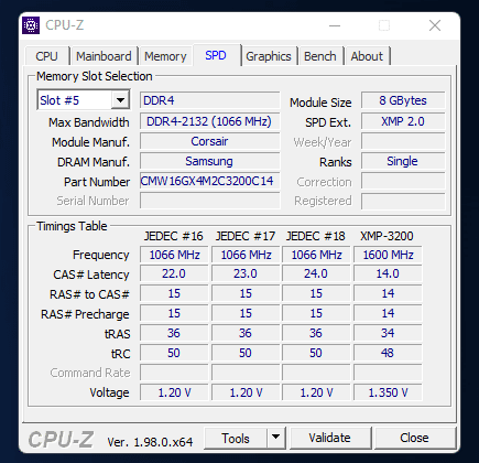

Hast du die 4 Ram Riegel so eingebaut wie von Gigabyte im Handbuch vorgeschrieben?

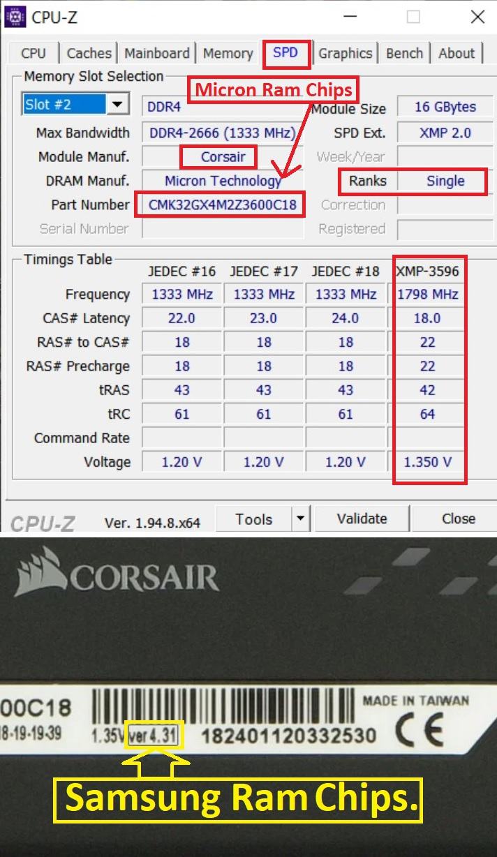

Welche Ram Chips bzw. Ram Revision ver (Bild unten) hat jeder einzelne Corsair Ram? Alle 4 Ram Riegel auch mal mit CPU-Z anschauen (jeden Ram Slot einzeln, Bild unten).
Möglicherweise sind bei zwei Ram Kits unterschiedliche Ram Chips verbaut, auch auf das Produktionsdatum achten, das ist in CPU-Z zu sehen.
Gut möglich das dein Gigabyte X99-SLI Quad Channel Mainboard mit CL14-14-14-34 bei 3200 MHz Ram nicht zurecht kommt.
Der normale Ram mit CL16-18-18-36 bei 3200 MHz sollte aber kein Problem sein.

Alle 4 Ram Riegel haben in dieser Kategorie die genau gleiche exakten Werte.
Die max. Bandbreite kommt mir komisch vor, ansonsten wird der RAM im Quad Channel erkannt.
Habe wie auf deinen Fotos genau richtig alles eingebaut.
2133 MHz Standard SPD takt ist normal bei den Samsung Ram Chips, deines Corsair Vengeance RGB PRO Kit 16GB, DDR4-3200, CL14-14-14-34 (CMW16GX4M2C3200C14) Ram.
Micron Ram Chips haben hier z.B. einen Standard SPD takt von 2666 MHz oder 2400 MHz.

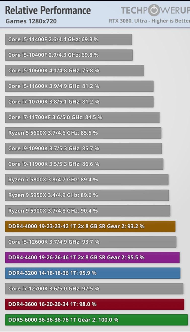

Oder ein Z690 Mainboard für DDR4 Ram kaufen, mit deinem CL14-14-14-34 3200 MHz Ram auf niedrigen Timings CL16-16-16-36 3600 MHz takten, die guten Samsung Ram Chips sollten damit keine Probleme haben.
ASUS ROG Strix Z690-A Gaming WIFI D4 ab 357 Euro, aus dem Test unten, die meisten CPU Kühler von be quiet! oder Noctua passen nicht auf das Asus Z690 Mainboard, da du eine AIO im Warenkorb hast dürfte es keine Probleme geben.
In diversen Tests wurde bestätigt das 3600 MHz DDR4 Ram mit niedrigen Timings mit DDR5 6000 MHz Ram auf den Z690 Mainboards mithalten kann.
DDR4 Ram vs. DDR5 Ram: https://www.techpowerup.com/review/intel-core-i9-12900k-alder-lake-ddr4-vs-ddr5/
Bild Quelle: 720p Gaming: https://www.techpowerup.com/review/intel-core-i9-12900k-alder-lake-ddr4-vs-ddr5/3.html
