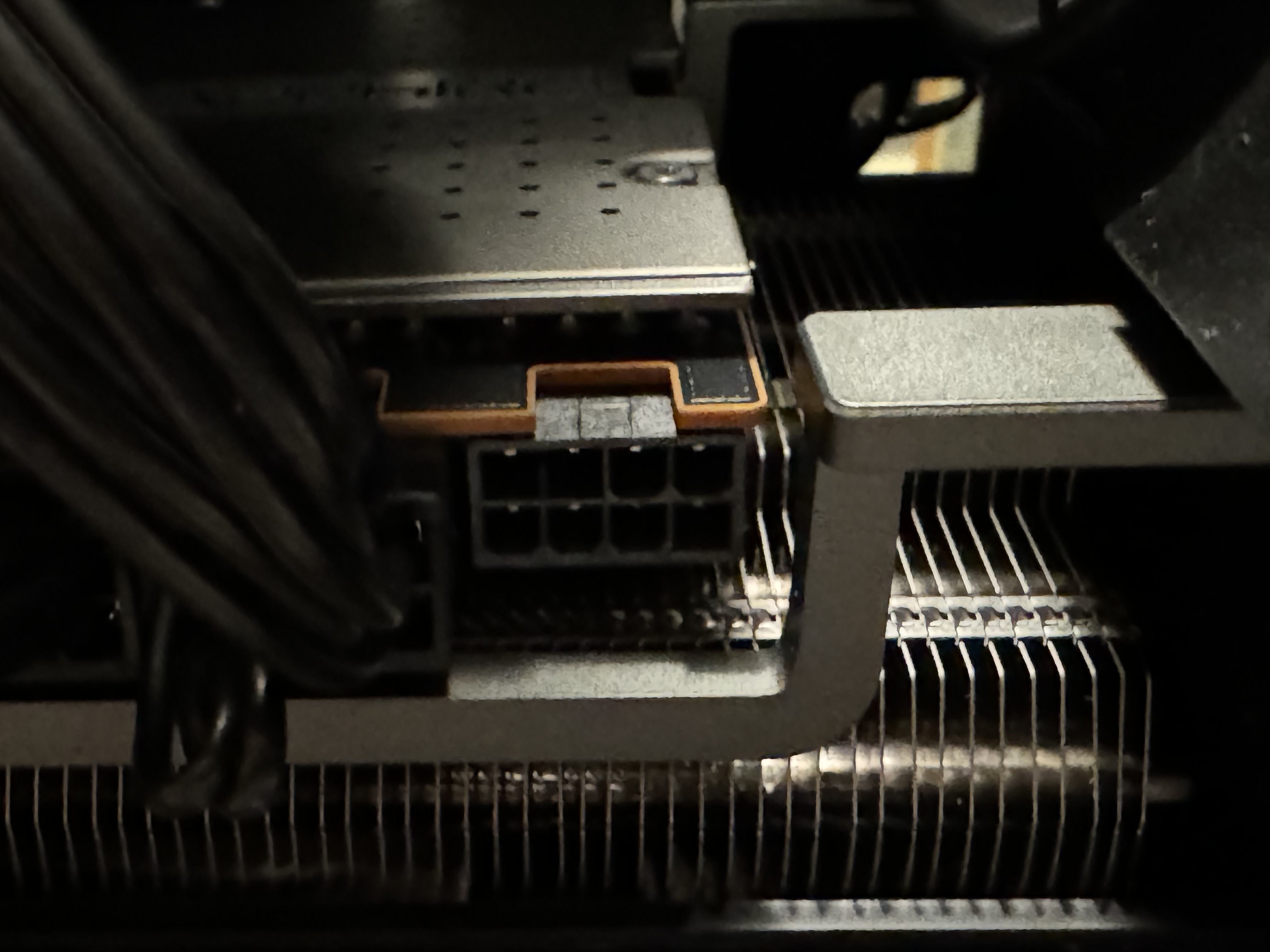

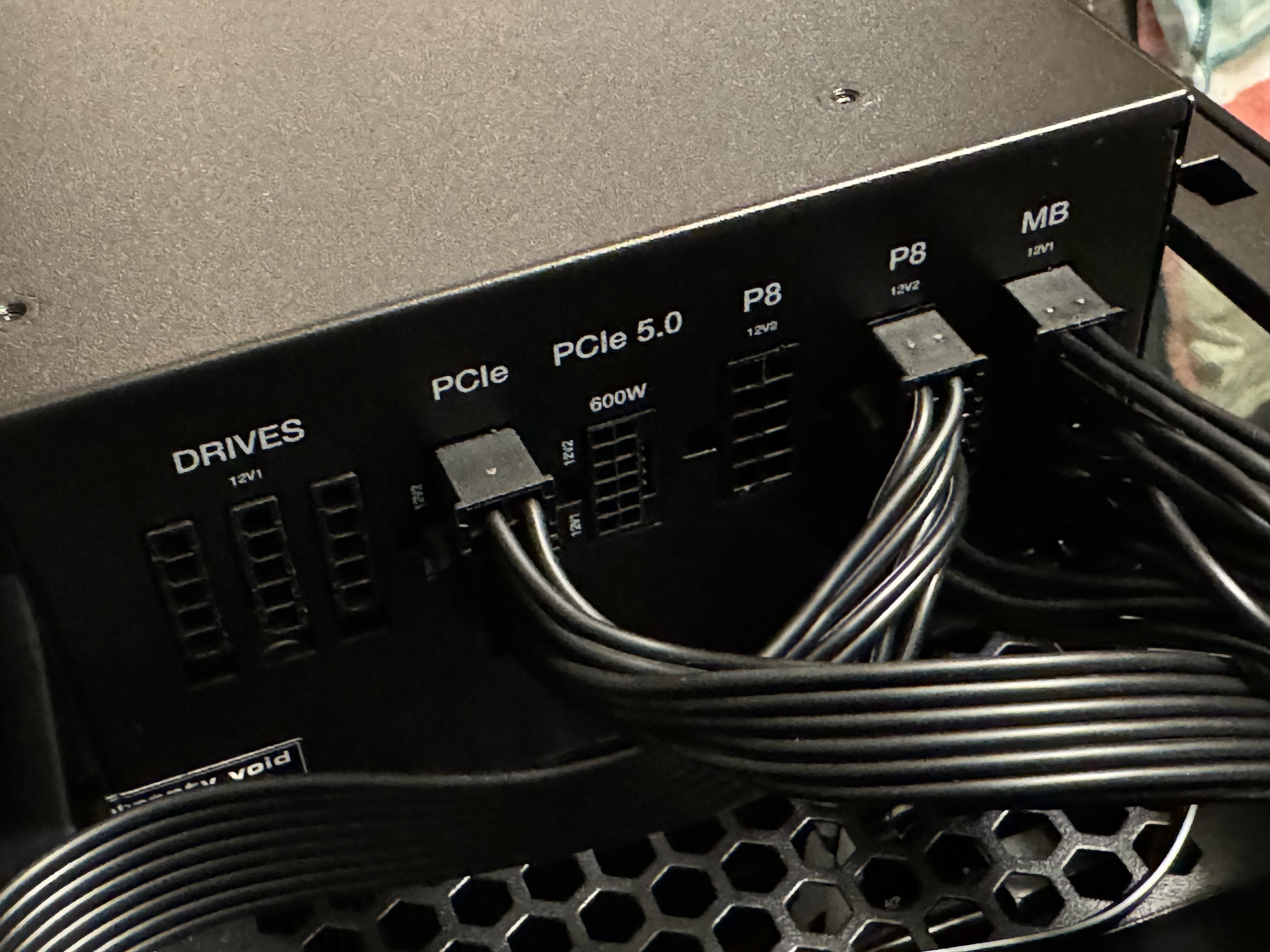

Hier sind die freien Anschlüsse auf beiden Seiten. Brauche also so ein 8 Pin für die Graka und 10 Pin auf der NT Seite

Ok, Du brauchst also ein Y-Kabel. Dann hast Du auf 2 Anschlüssen 3 Verbindungen. Das musst Du besorgen.
Oder widerspricht jemand? 315W TDP max. 368W sind angegeben? Belastung pro 8 pin sind 150W, wären bei einem Y-Kabel dann aber auch nur 2x 75W, korrekt?

Nein. Du hast 2x PCIe Anschlüsse: 12/1 & 12/2 (nicht mit 12V1 & 12V2 verwechseln, geht eh nicht). An beide Anschlüsse schliesst Du die mitgelieferten Kabel an und an EINES davon dann den Y-Splitter.
ODER Du kaufst EIN längeres Y-Kabel und schliesst das ANSTELLE von einem mitgelieferten an, was die sauberere Lösung wäre weil weniger Steckverbindungen, weniger Wiederstand im Stromfluss, weniger potenzielle Fehlerquellen.
Den PCIe 5.0 Anschluss kannst Du nur nutzen wenn Du auch eine GPU mit 12VHPWR Anschluss hast, hast Du aber nicht.

Idealerweise wäre es gut wenn er den Y Adapter auf 12/1 anschließt, dann das Y Stück einmal in den ersten und letzten Port der Graka stecken würde. Den 12/2 Stecker in den mittleren Port der Graka stecken.
Der Rail von 12/1 ist laut Datenblatt stärker.
Es ist nur 1 Kabel dabei das beide Pcie Anschlüsse belegt (12pin)und am anderen Ende 2x6+2 hat

Nein brauchst Du nicht. Es sind doch bereits 2 Kabel auch wenn am Ende ein Stecker im NT hängt.
Das hat mich durcheinander gebracht, ich hab ja nur 1 Kabel das mitgeliefert wurde. (welches am NT die beiden PCIe belegt) Ich wusste nicht wo ich das 2. Kabel anbringen soll.
