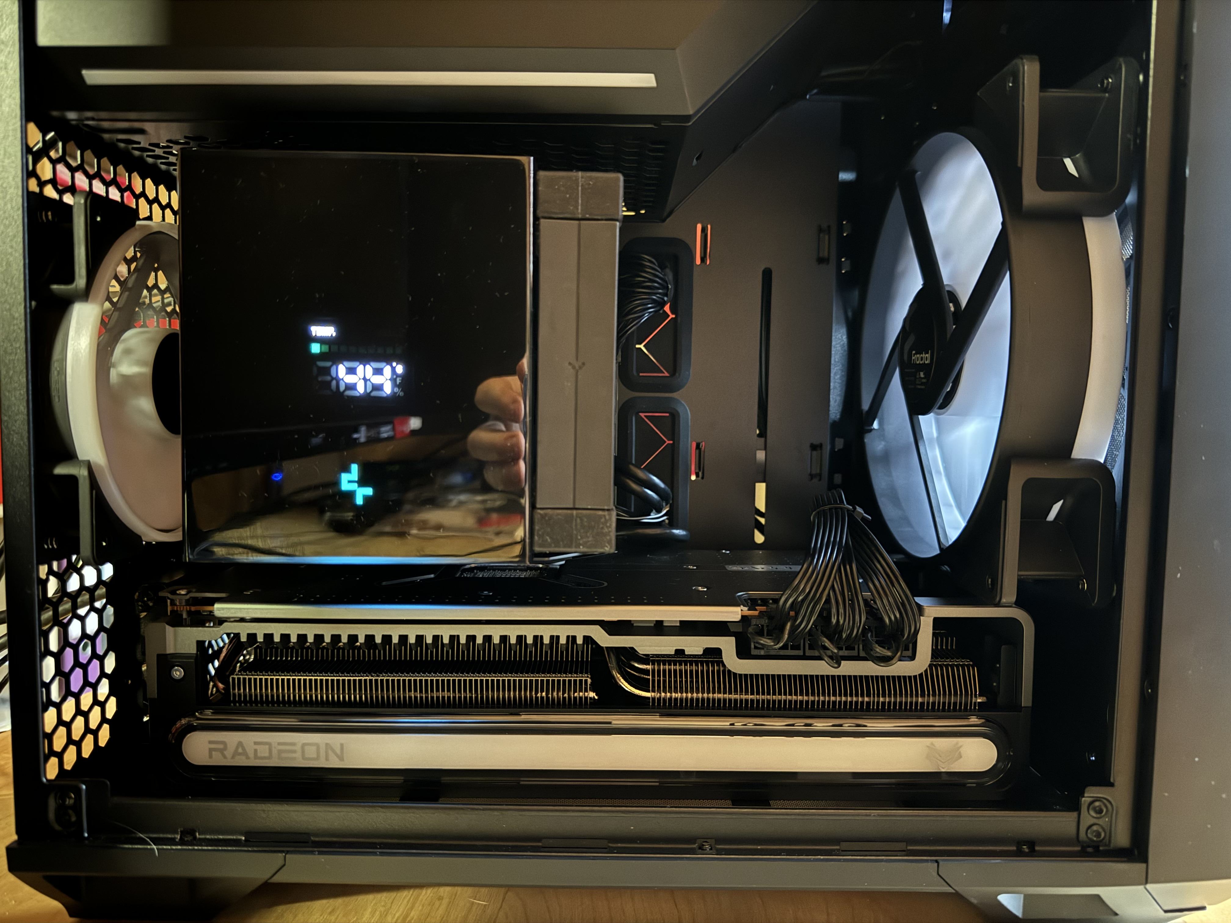

Graka berührt Gehäuse

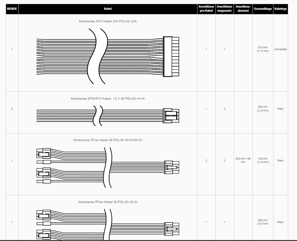

Das Seasonic Vertex GX-850 850W ATX 3.0 hat drei einzelne PCIE 6+2 Kabel. (Das 750W Modell hat leider nur 2)
Das Corsair RMe Series 2023 RM750e 750W ATX 3.0 hat ein einzelnes PCIE 6+2 und ein Y Kabel PCIE 6+2, da bleibt also auch nichts rumhängen.
Oder beim be quiet! Pure Power 12 M bleiben und das 850W Modell wählen. Da sind beide PCIe Kabel als Y-Kabel ausgeführt (dann bleibt aber wieder eins rumhängen).

Ich hab jetzt auf die schnelle nur 1 Netzteil gefunden welches ein Kabel mit 2x6+2 PIN & 1 Kabel mit 1x8 PIN hat: Corsair RM750e.
Zumindest lest sich das Datenblatt zu den Kabeln so, auch wenn das Bild falsch ist :stupid:

Also die Uebergangsloesung mit dem Splitterkabel funktioniert ;-) Dann kann ich jetzt das NT bestellen
Erstmal gut zu wissen dass das der Grund war. Wie sind die Temps unter Last?
Ich wollte eigentlich mit den Tests warten bis ich das neue NT eingebaut habe, und die Kabel sin auch noch nicht sauber verlegt
Also hab dann doch mal einen 3D Mark timepsy laufen lassen und die CPU kam auf max 71° und die GPu auf 68°. In wie weit 3D Mark jetzt eine Referenz ist, weiss ich leider nicht.
Ist natürlich schonmal ein Indikator aber ich würde einfach mal ne Stunde normale Dauerlast draufgeben (zocken) damit sich das Gehäuse auch schön aufheizen kann. Aber soweit scheint ja alles normal. Zieht sich ja die Luft eh von unterm Gehäuse, scheint also unproblematisch zu sein.
Also CP2077 auf Raytracing Overdrive (maximale Einstellung) für +- 45Minuten :
CPU 73° und GPU 71°.
Das sollte also passen ;-)
So, das Seasonic ist jetzt auch eingebaut. Hier noch ein Bild das zeigt, wie eng es ist. Laut Hersteller passen Triple slots rein, diese ist aber 3,5.
Danke nochmal an alle für eure Hilfe!
