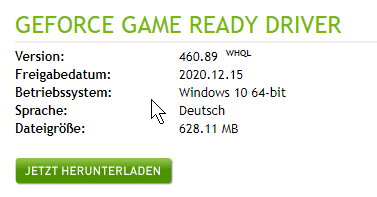

Hast Du den Treiber geladen?

Treiber aus meinem Link ist aber der den Du runtergeladen hast?
Ja, ich hab auch den Treiber von der palit Seite genommen und da hat es auch nicht funktioniert.
