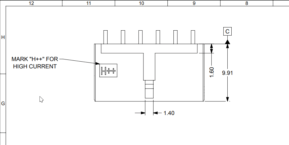

Das Lustige ist ja es gibt immer noch viele Graka hersteller die den H+ benutzen anstatt den H++.
Sie sagen sie nutzen den H++ wurde aber aus unerklärlichen gründen der H+ installiert.
Irgend wo mal gelesen das man die Karte einsenden kann und einen Garantie antrag auslöen kann wenn
man sieht man hat den H+.
Kontrolliert doch mal eure Karten,

Keine Alternative sondern ein Standard den es schon sehr lange giebt wikipedia ist hier hilfreich. Es fing an mit 1x6 pin dann kam 2x6 pin und später kam der 6+2 pin(1x8pin).
Das ganze um Molex zu ersetzten der auch nicht so das non+ultra war.

Weil sie an diesen Geräten oft noch diese H+ Stecker befanden und nicht die Neuen H++ Stecker verbauen.
kontrolliert eure Stecker mit H+ einsenden Garantie-Antrag oder Privat Tauschen Lassen.
anscheinend gibt es immer noch Lieferungen mit den H+ .
Wichtig auch die Kabel versuchen nach vorne zu schieben. nicht nur den Stecker.

Ah okay.. Danke euch! Man kann eine RTX-GPU mit H+-Stecker also einfach einsenden und umtauschen lassen? Die H++-Stecker sind dann sicher?
Ah okay.. Danke euch! Man kann eine RTX-GPU mit H+-Stecker also einfach einsenden und umtauschen lassen? Die H++ Stecker sind dann sicher?
Ich würde es zumindest versuchen. Oder umbauen lassen
Vertrauen ist gut Kontrolle ist besser. Und nein in meinen Augen ist das Augenwischerei. Such mal auf youtube nach buildzoids vid dazu. Ist aber in eng.
