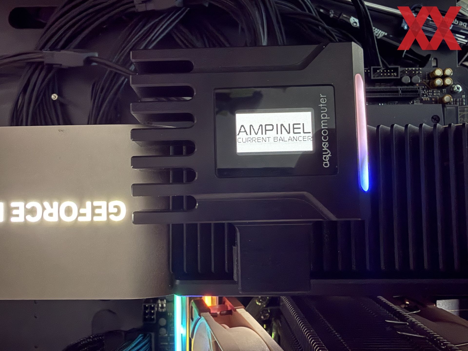

Aqua Computer Ampinel

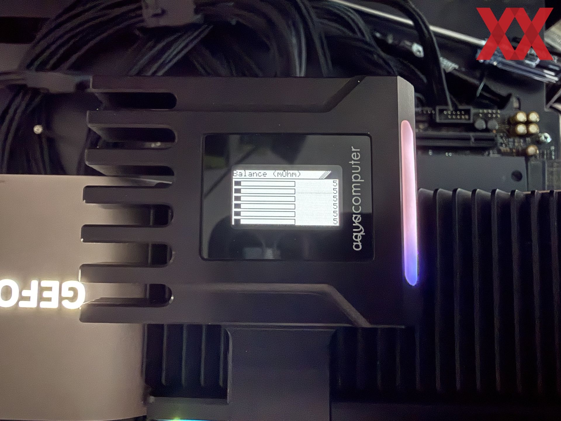

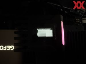

Der Ampinel von Aqua Computer ist eine in einem Aluminiumgehäuse verbaute Überwachungs- und Balancingelektronik. Das massive Gehäuse ist notwendig, da im Adapter auch einige Abwärme entstehen kann, was auch im normalen Betrieb einer Karte mit 12V-2x6-Anschluss der Fall ist. Die 12V-2x6-Buchse für den Anschluss des Systems und der 12V-2x6-Stecker für die Grafikkarte sitzen auf der Unterseite nach unten gerichtet.
Darüber hinaus befinden sich hier auch noch einige Schnittstellen, an denen ein USB-Kabel zur Übertragung der Daten an die Software und externe Temperatursensoren angeschlossen werden können. Die Funktionsweise des Ampinel ist auch ohne den Betrieb der Software gegeben.

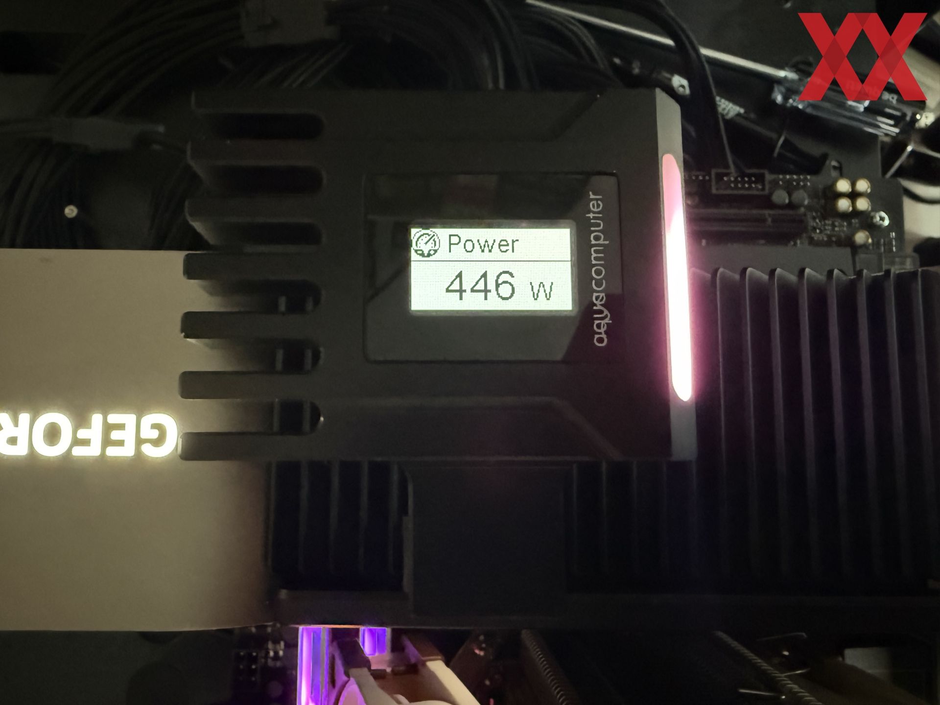

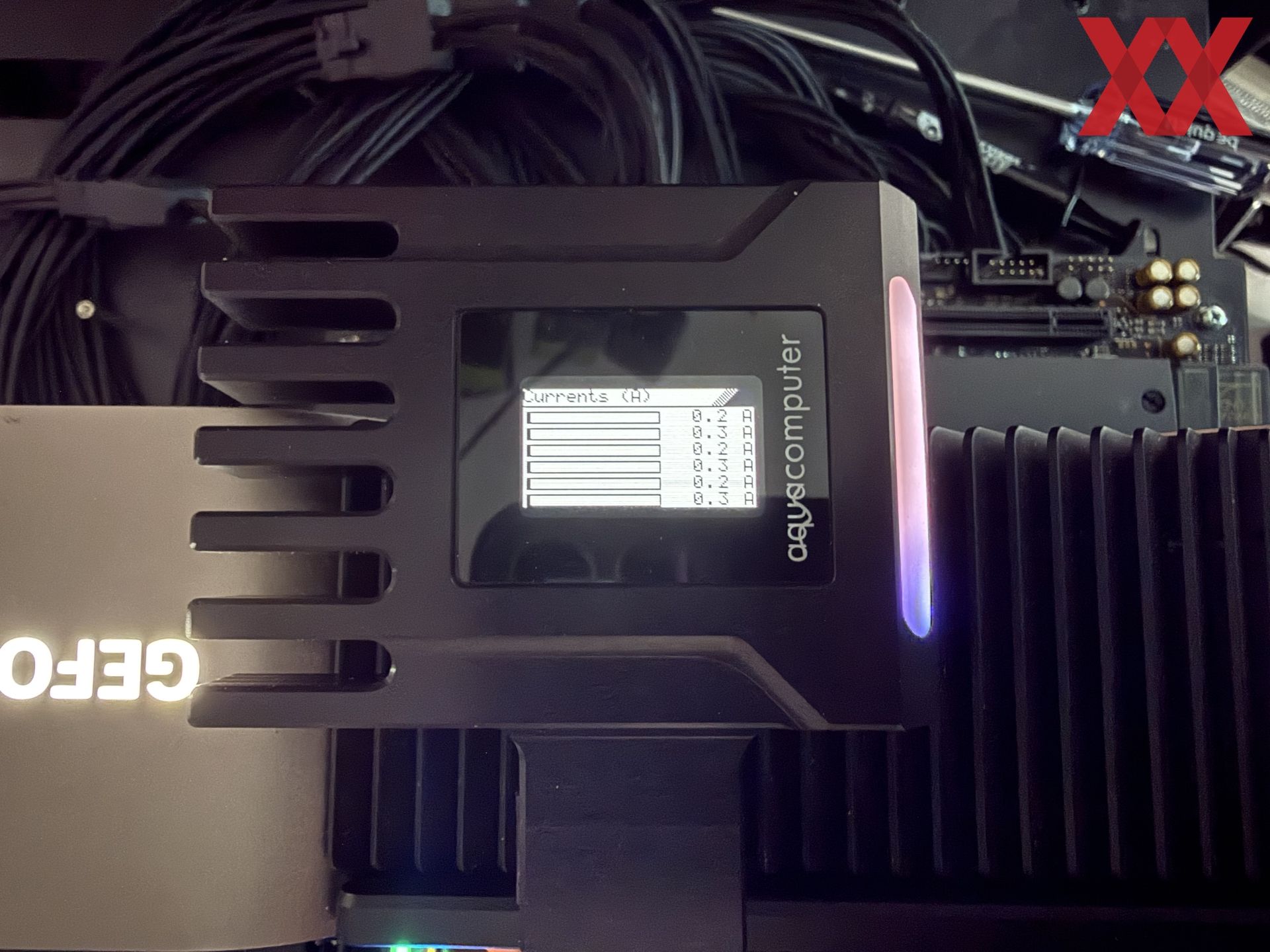

Das recht kleine OLED-Display bietet eine Auflösung von 128 × 64 Pixel und stellt auf mehreren Seiten die Sensorinformationen dar. Über einen Taster an der Seite des Adapters kann schnell durch die Ansichten gescrollt werden. Neben dem Display sitzt eine RGB-Leuchtleiste, die als Leistungs‑ und Statusanzeige genutzt wird.
Im Hinblick auf die Installation soll das Ampinel nach oben gerichtet in die Grafikkarte gesteckt werden. Theoretisch ist es auch möglich, die Grafikkarte auf der Stirnseite zu überspannen, allerdings ist dann die Arretierung des 12V-2x6-Anschluss bei der Grafikkarte nur noch schwer zu erreichen. Mit einer Ausrichtung des Ampinel nach oben (bei horizontal verbauter Grafikkarte) kann es allerdings zu Inkompatibilitäten mit dem Prozessor-Kühler kommen.
Das kleine Display liefert die wichtigsten Informationen, über die aquasuite-Software lassen sich noch weitaus mehr Daten abrufen. In der Software werden alle wichtigen Sensorinformationen zusammengetragen und übersichtlich angezeigt. Neben der Tatsache, wie groß die Ströme über die einzelnen Pins sind, wird auch angezeigt, inwieweit der Balancing-Mechanismus eingreift.
Neben den Anzeigen gibt es auch eine ausführliche Logging-Funktionalität, welche die Verläufe der verschiedenen Sensordaten aufzeigen und aufzeichnen lässt. Zudem lassen sich über die aquasuite die Displayeinstellungen steuern. So rotieren die verschiedenen Anzeigen standardmäßig durch, diese Reihenfolge lässt sich aber ändern, einzelne Seiten anpassen, die Helligkeit einstellen, das Display drehen und vieles mehr.

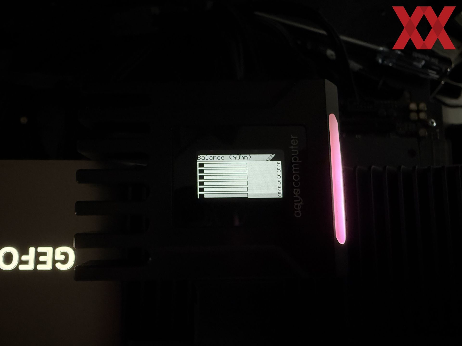

Die wohl wichtigste Funktion aber ist das Balancing der 12-V-Leitungen des 12V-2x6. Das Balancing kann das Ampinel nach unten hin ab einem Strom von 5,5 A ausführen. Theoretisch gibt es nach oben hin keinerlei Begrenzung. Überlasten von mehr als 9,5 A bzw. eine Überschreitung der Differenzen quittiert auch das Ampinel in der Überwachung mit einer Warnmeldung und bei einer extremen Überschreitung mit einer Abschaltung.
Extremfälle kann das Ampinel damit auch nicht ausgleichen. Obiges Beispiel zeigt den Betrieb einer GeForce RTX 4090 mit 450 und 600 W an einem Kabel, das uns in der Vergangenheit bereits durch eine Schieflast aufgefallen ist.

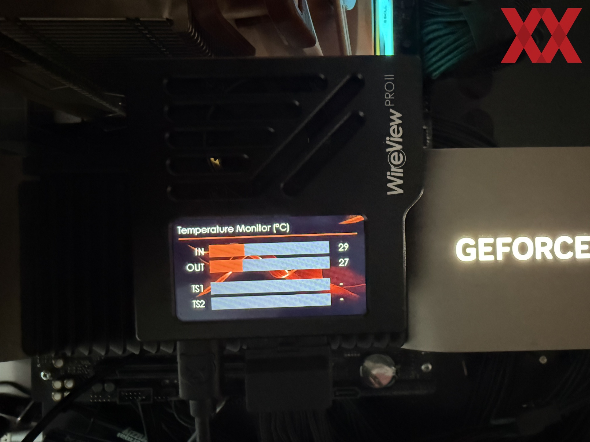

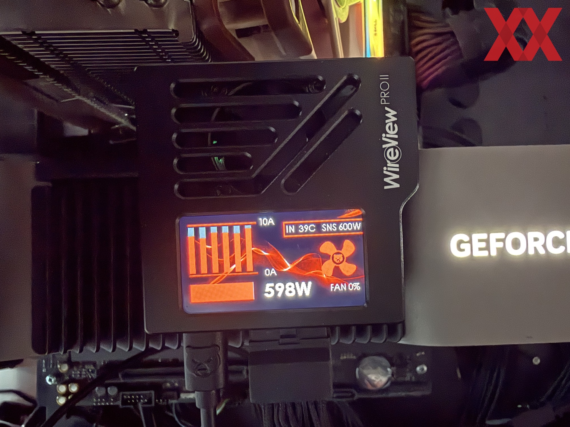

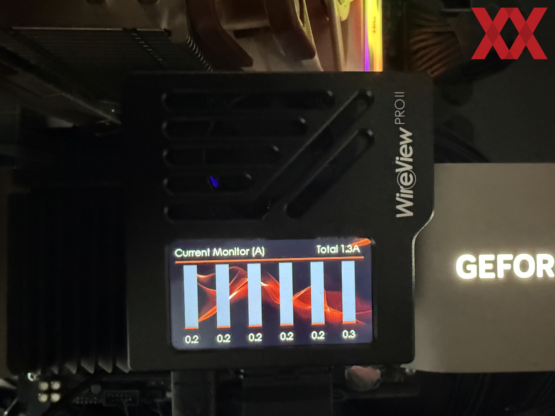

Das WireView Pro II richtet sich an Nutzer leistungsstarker Grafikkarten mit 12V-2x6-Anschluss und stellt die Weiterentwicklung des bisherigen WireView Pro dar. Es erfasst nicht nur die gesamte Stromstärke, sondern misst diese auch getrennt pro Ader des Steckers – anders als die eigenen Vorgänger dies teilweise getan haben. Dadurch lassen sich potenzielle Kontaktprobleme zwischen Kabel und Grafikkarte frühzeitig erkennen.
Die Aufschlüsselung der Messwerte ermöglicht eine gezielte Überwachung der Lastverteilung, um Unregelmäßigkeiten zu identifizieren und im Idealfall Schäden am Anschluss oder an der Grafikkarte zu vermeiden.
Das Gerät wird in zwei Anschlussausrichtungen angeboten und ist damit mit nahezu allen Grafikkarten mit 12V-2x6-Stecker kompatibel. In der Variante mit nach unten geführtem Anschluss sorgt das WireView Pro II zugleich für eine aufgeräumte Kabelführung und fungiert als Adapter. Anders als beim Ampinel liegt der Winkel zwischen Ein- und Ausgang allerdings bei nur 90° – der Eingang führt also seitlich in den Adapter und das Kabel wird dementsprechend seitlich herangeführt. Das integrierte TFT-IPS-Display bietet mehrere Ansichten, die sich per seitlichem Taster umschalten lassen.
Das Gehäuse des WireView Pro II ist komplett geschlossen. Auch auf der Rückseite kann der Nutzer nicht versehentlich einen Kurzschluss erzeugen. Beim Ampinel hingegen besteht durchaus die Möglichkeit, versehentlich einen Kurzschluss zu erzeugen.
Thermal Grizzly überwacht alle relevanten Parameter wie Strom, Spannung, Temperatur und Leistungsaufnahme fortlaufend. Überschreiten die Werte die definierten Grenzbereiche, wird der Nutzer über eine optische Anzeige und einen akustischen Alarm gewarnt. Optional kann über ein mitgeliefertes Splitterkabel auch eine automatische Abschaltung erfolgen. Die Grenzwerte lassen sich im Menü individuell anpassen.
Zur Reduzierung von Verlustwärme durch Übergangswiderstände verfügt das WireView Pro II über einen semi-passiven Lüfter, der im Leerlauf stillsteht und sich temperatur- oder lastabhängig zuschaltet. Das CNC-gefräste Aluminiumgehäuse dient als Kühlkörper und besitzt gezielte Öffnungen zur Luftführung, während zusätzliche Ventilationskanäle in der rückseitigen Platine den Luftstrom entlang der kritischen Komponenten unterstützen.

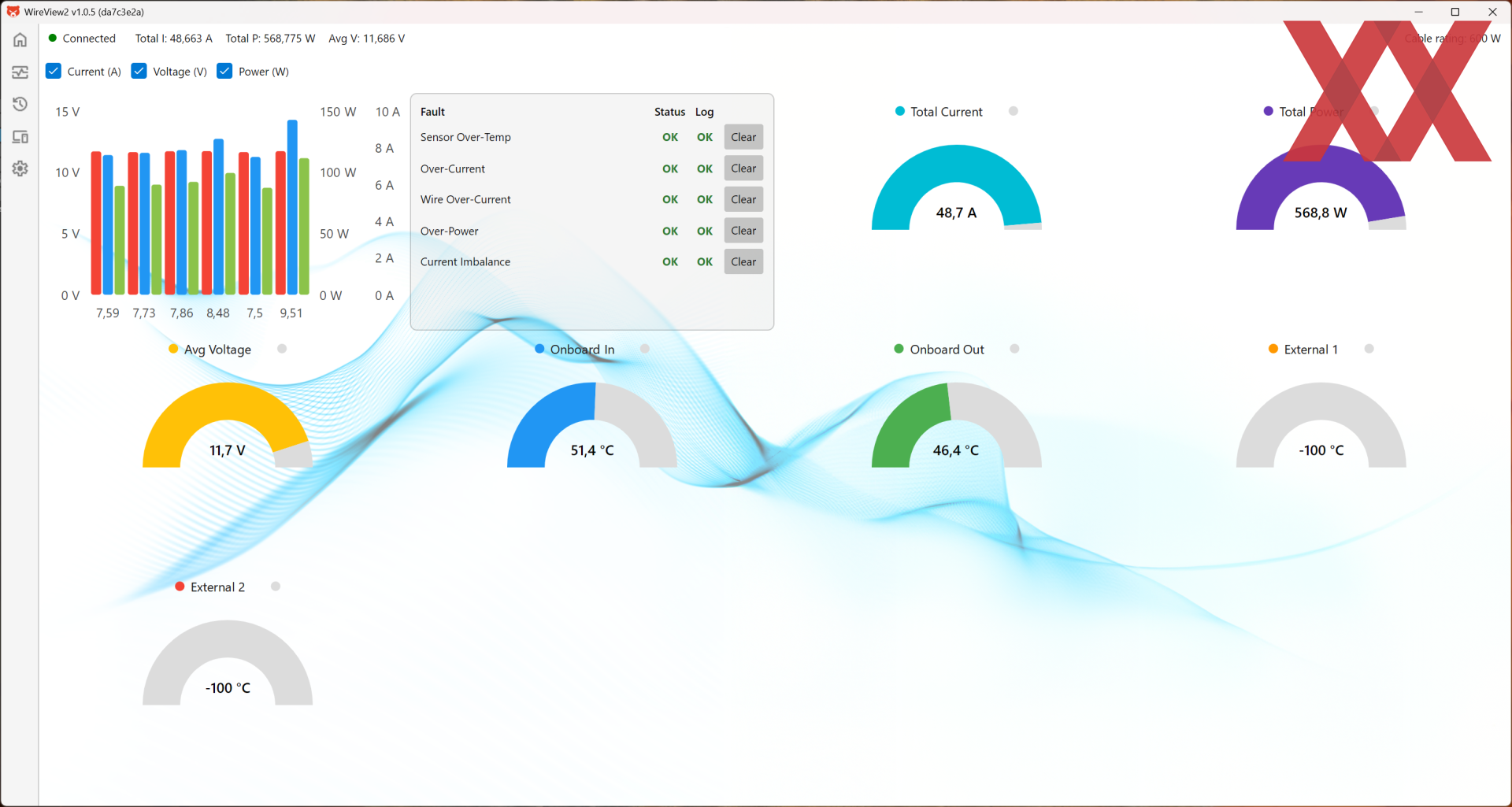

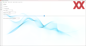

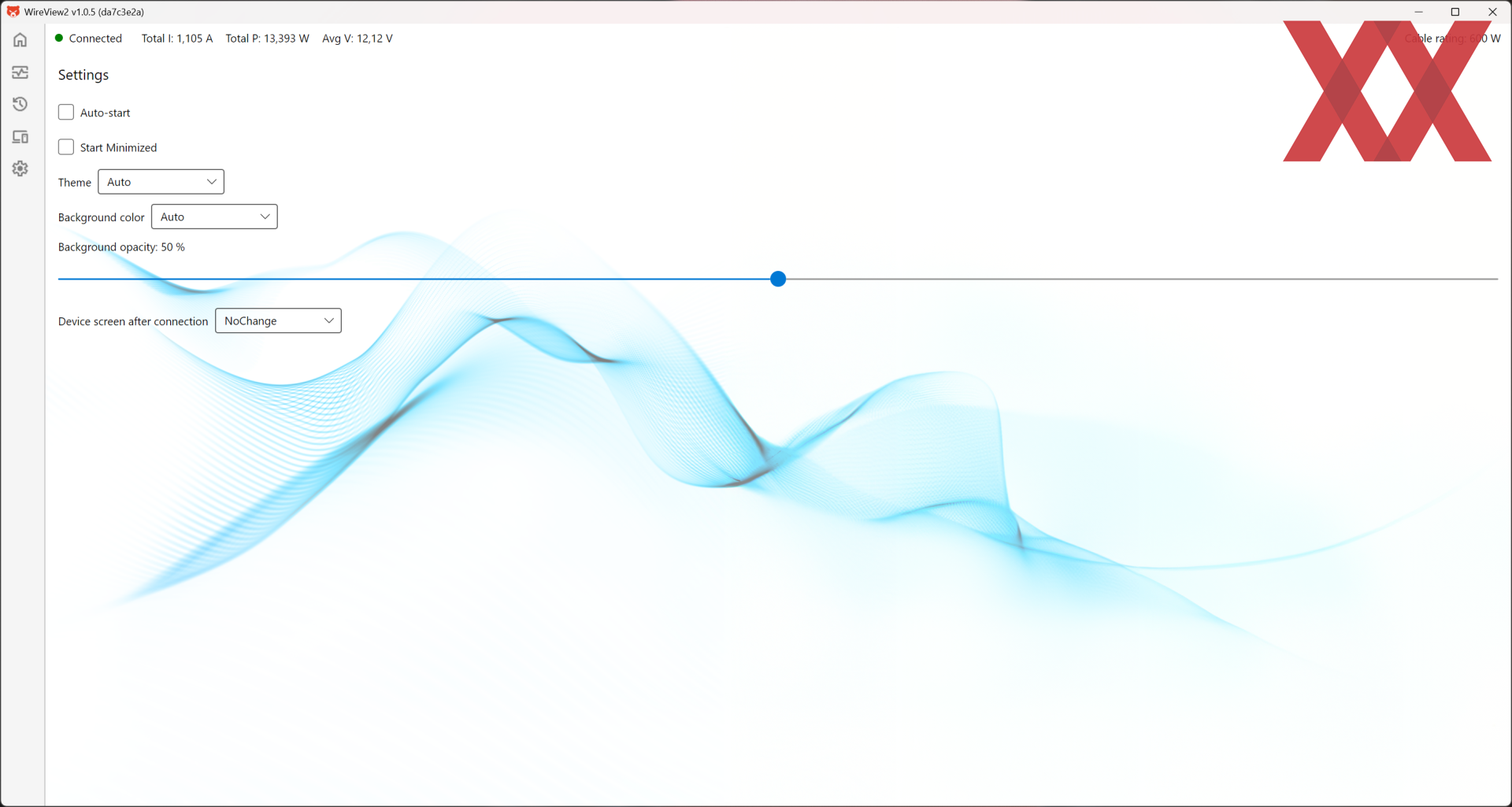

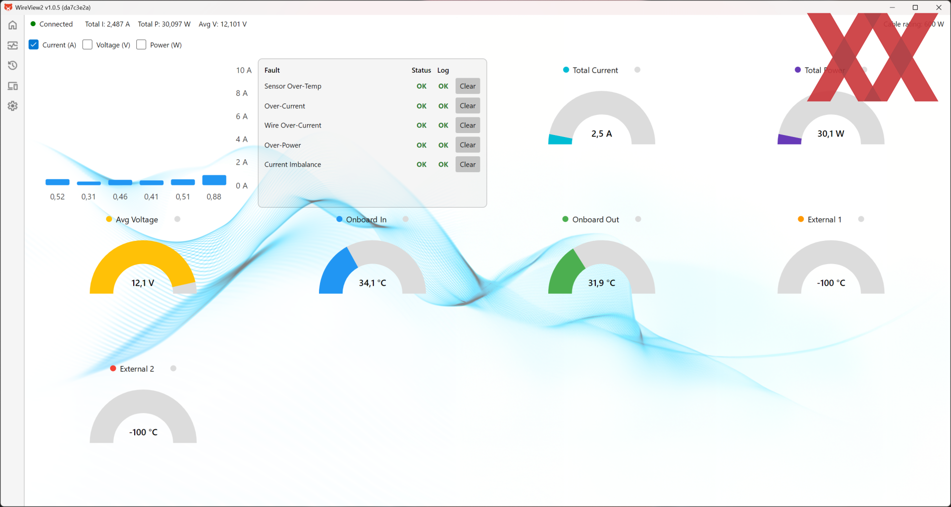

Die von Thermal Grizzly inzwischen angebotene Software zeigt alle Messwerte an, die auch über das Display abzurufen sind. Auch hier gibt es verschiedene Varianten der Anzeigen bzw. der Nutzer kann auswählen, welche Sensordaten er beispielsweise in ein Live-Diagramm überführen möchte. Diese Auswahl steht auch in der Logging-Funktionalität zur Verfügung.

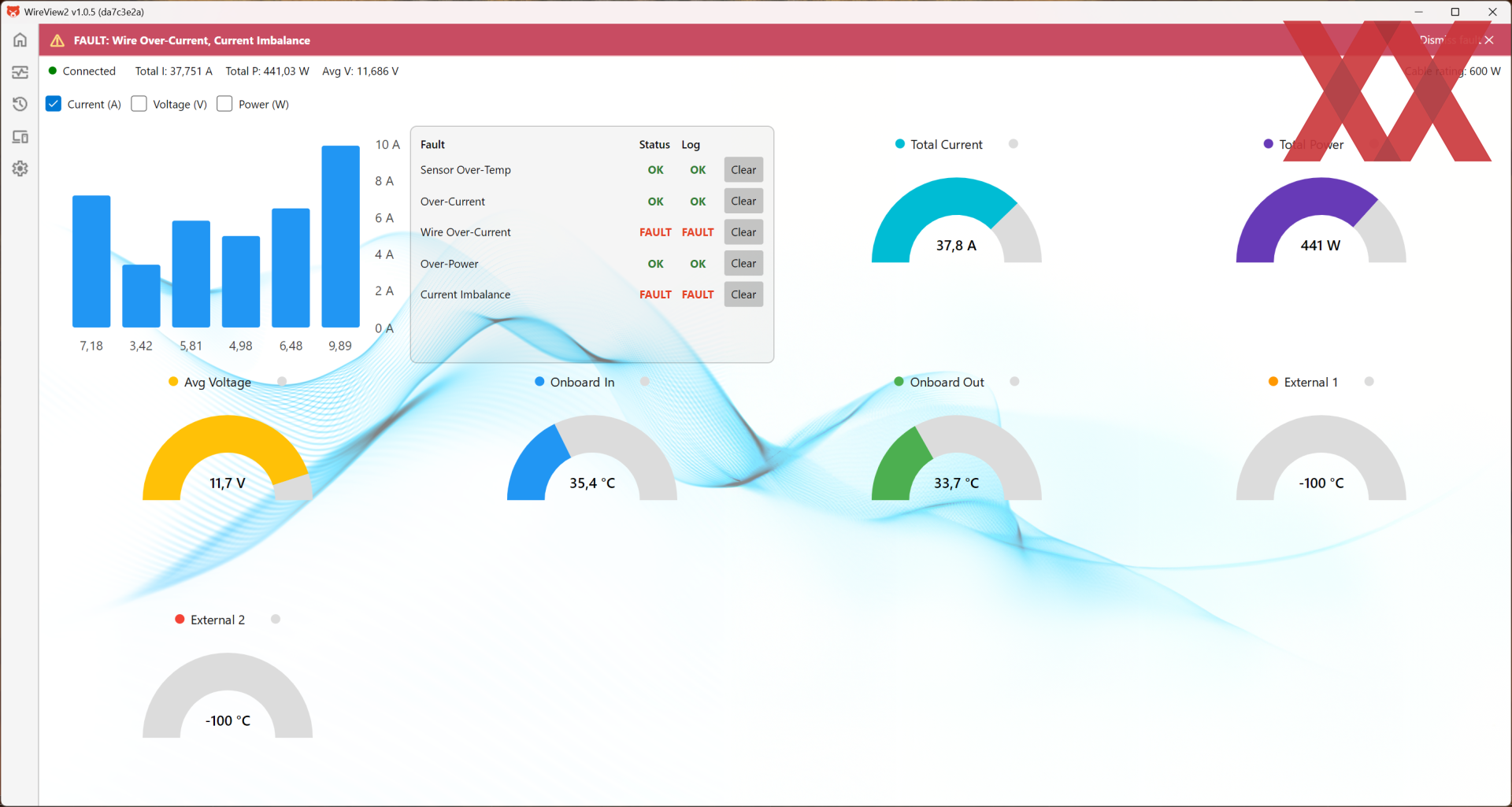

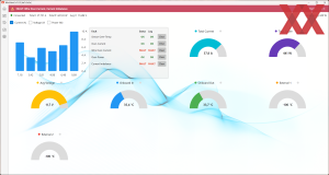

Kommt es zu einer Überlast, gibt die Software eine Warnung aus und zeigt auch an, welcher Schutzmechanismus gegriffen hat und wo genau sich das Problem befindet. Auch hier gibt es verschiedene Warnstufen, wie eine einfache Display-Anzeige, einen Warnton, die Abschaltung der Last oder des gesamten Systems.
Im Hinblick auf Softwarefunktionen und Optik kann die Software zum WireView aber bei weitem nicht mit der aquasuite mithalten. Ob und in welcher Form Thermal Grizzly hier weitere Verbesserungen vornehmen wird, bleibt abzuwarten.

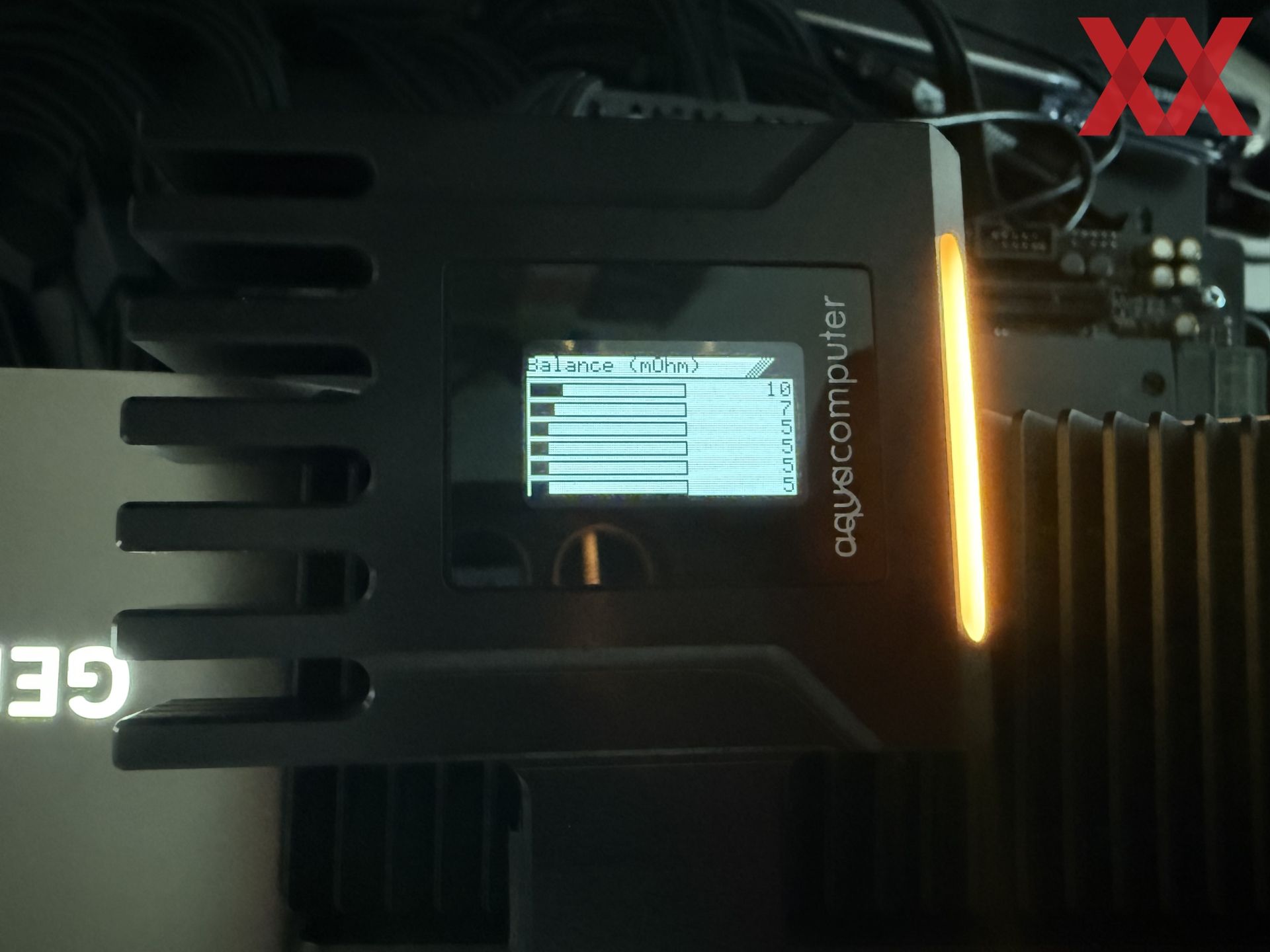

Innerhalb der Spezifikationen bei 600 W betrieben, kommt das Ampinel mit aktivem Balancing auf tendenziell leicht höhere Temperaturen, allerdings musste der Mechanismus nur 8,1 zu 9,1 A im Maximum ausgleichen. Bei einem stärkeren Balancing können sich die Werte aber noch einmal unterscheiden.
Wie sich das Balancing in diesen Szenarien verhält, zeigen die obigen Screenshots. Auch ein Video dazu haben wir erstellt:
