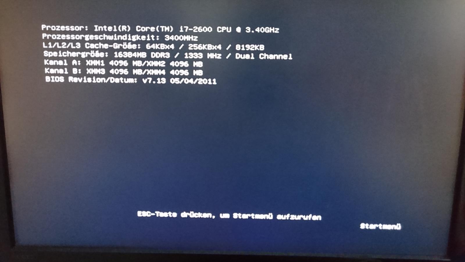

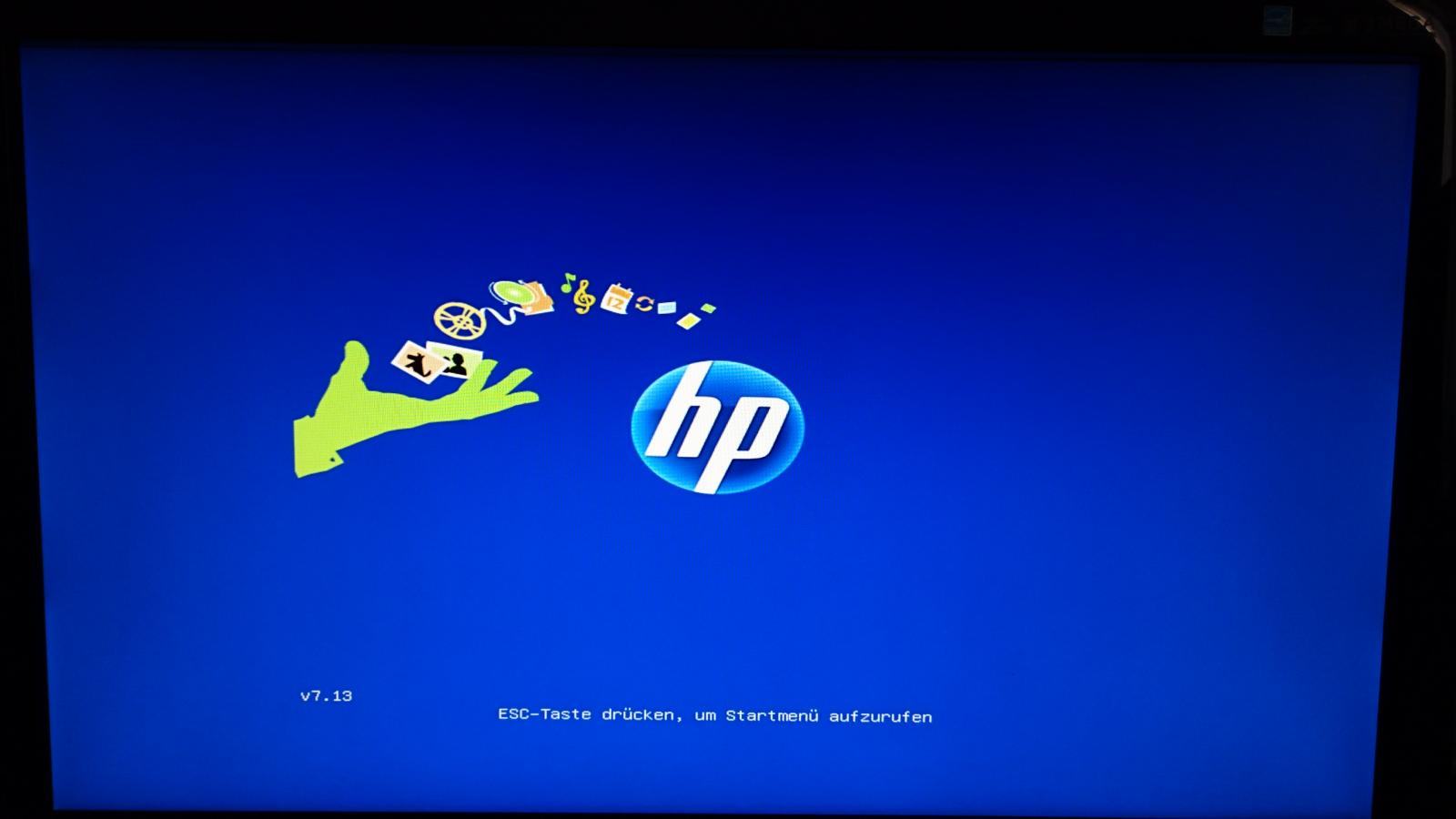

Nabend, ich habe seit gestern Abend folgendes Problem:
Ich hatte eine Zeit lang keine GraKa, also war die iGPU meines i7 2600 aktiv. Nachdem ich ne neue GraKa holte, funktionierte diese auch, nur leider gab es hin und wieder Probleme. Es stand, dass die Grafikkarte nicht genug Ressourcen bekommt, weshalb ich auch den Treiber immer wieder neu installieren musste. Ich dachte es liegt an der aktiven iGPU, diese habe ich dann deaktiviert. Nun ist folgende Situation vorhanden:
Situation 1: Monitor an GraKa angeschlossen -> Ich kann den PC nicht benutzen, komme nicht mal mehr ins BIOS. Ich komme bis zum HP Startbildschirm und kann von da zu einem schwarzen Screen wechseln, wo einige PC Infos angezeigt werden(siehe angehängte Bilder).
Situation 2: Monitor an Mainboard angeschlossen mit GraKa im PC drin -> es kommt ein Piepen(kommt und geht die ganze Zeit) und ich bekomme kein Bild.
Situation 3: Monitor an Mainboard angeschlossen ohne GraKa im PC -> Die Grafikeinheit des Prozessors wird ganz normal genutzt.
Mainboard ist das Pegatron Corporation 2ab6. GraKa ist eine GTX 960(Defekt schließe ich aus, da ich noch gestern Nachmittag damit am zocken war). Es handelt sich um einen leicht aufgerüsteten HP Rechner
Ich verstehe grad nicht, wieso ich mit der GraKa nicht mal mehr ins BIOS kommen kann oder generell zum Desktop... Ein BIOS Reset habe ich mMn gemacht, da ich die Batterie über mehrere Stunden draußen hatte, das mit den Jumpern hatte ich auch was versucht, aber weiß nicht ob ich das richtig gemacht hatte...

Neuste BIOS auf dem Mainboard? Wenn nicht bitte erledigen und dann testen
Wie setze ich ein neues BIOS aufs Mainboard? Der PC den ich hab ist früher ein komplett-PC von HP gewesen, den ich vor nem halben Jahr gebraucht gekauft hatte, also CD's oder sonstiges habe ich nicht
genaue Bezeichunung des Rechners von HP schauen.
Dann auf der HP Seite das neuste Bios laden und flashen
Stelle im BIOS zunächst einmal im PCI Bereich die Gen2 ein. Dann Grafikkarte rein und nochmal probieren. Hatte mal den Fall, dass eine Karte nur mit PCIe 2 lief.
Wieso soll es ohne neues Mainboard nicht bei mir gehen? Ich hatte die Grafikkarte eine Zeit lang ja unter Benutzung... Vielleicht sollte ich einfach eine etwas ältere Graka reinhauen, sprich 600er oder 700er Reihe. Aber scheint wohl so, als ob das Board wirklich keine moderneren GraKa's unterstützt... Vorher war völlig problemlos eine GTX 660 drin...
