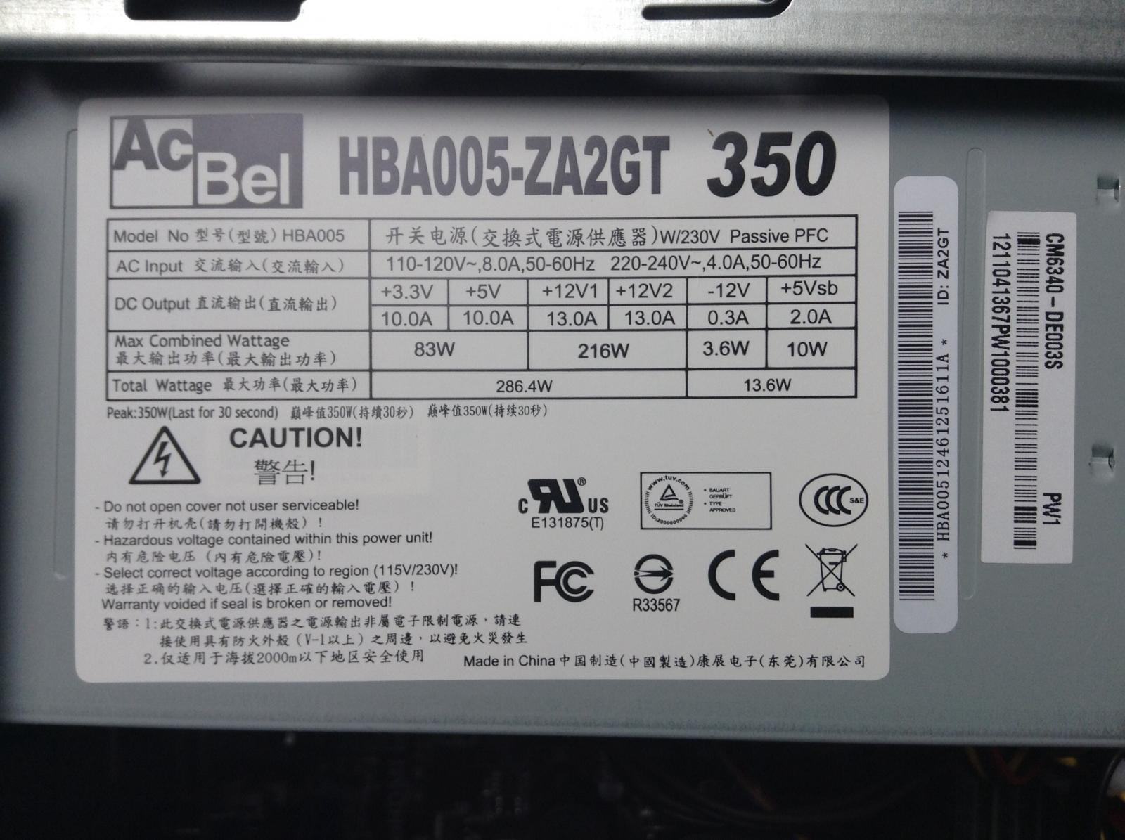

ich würde es erst mal testen, sollte mit dem 350W Netzteil eigentlich laufen,
ein Foto von dem Typenschild des Netzteil wäre hilfreich um das besser beurteilen zu können.

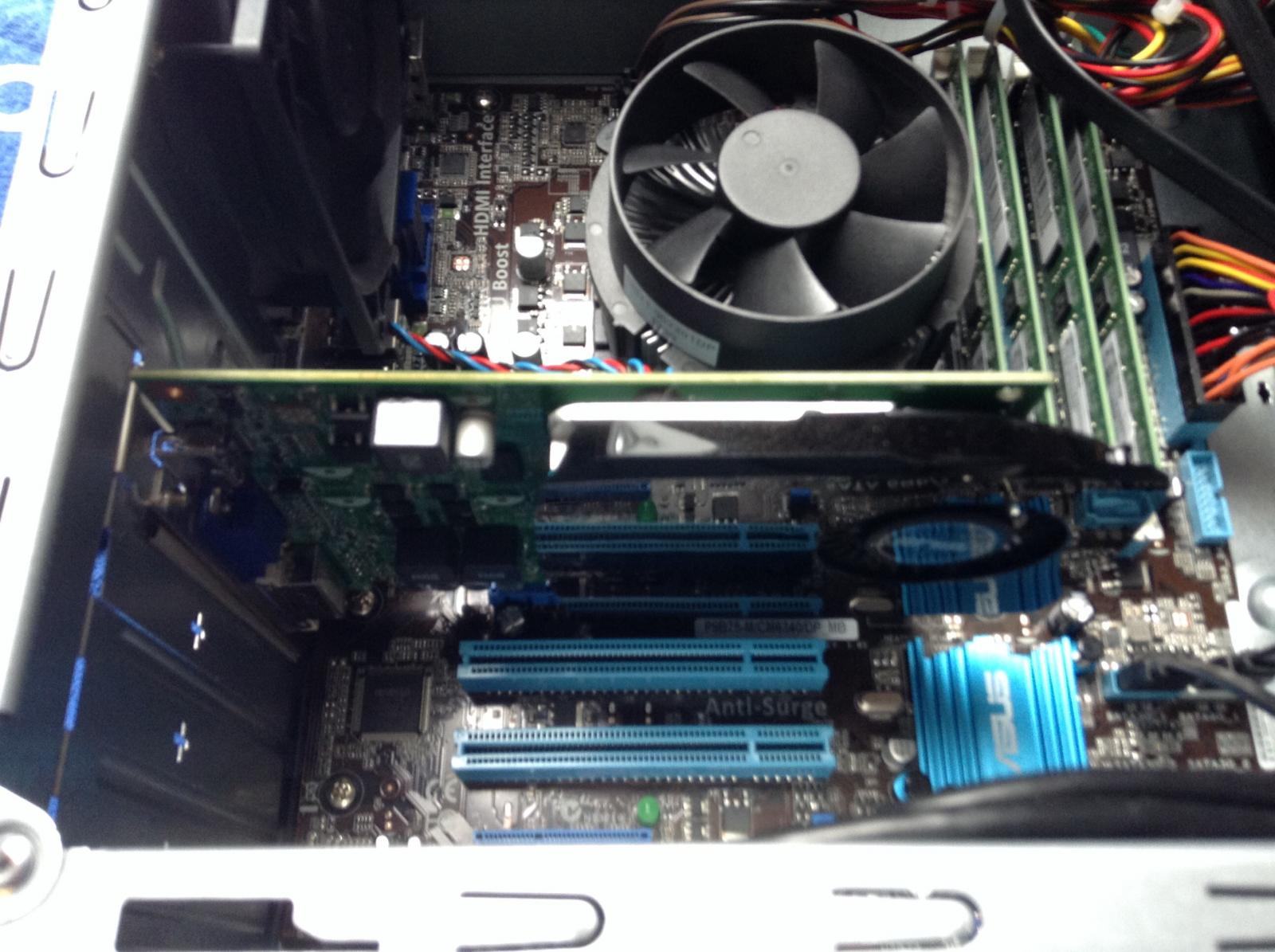

Hier noch ein bild von der graka
Das NT reicht nicht mehr aus für eine GTX 660 Ti
ist unter dem noch ein Chinaböller NT und leistet nicht das was drauf steht.
das das Ding aus China ist u. im schlimmsten Fall hochgeht wie ein Böller,
216W für die 12V Schiene ist zu wenig, das stürzt dir garantiert ab,

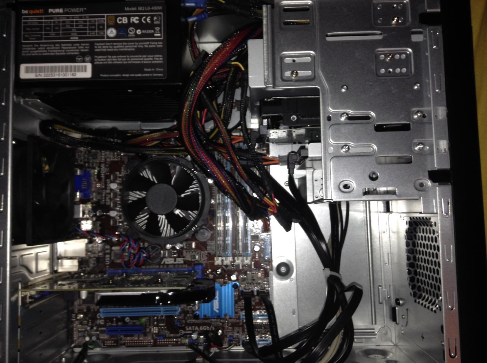

Ok ich hab das Netzteil eingebaut, da der Computer noch läuft denke ich das ich alles richtig gemacht habe
Nur um sicher zu gehen es macht nichts wenn einige Kabel die nicht verbunden sind da herumhängen oder?
Mit dem be quiet! Pure Power L8 400W wirste sehr viel spaß haben.:wink:.
Nein das macht nichts,
so lange die Kabel in reichweite von dem CPU Kühler,Grafikkarten Kühler,Gehäuse Lüfter sind. ;)
Du meinst solange der Lüfter USW nicht verdeckt wird oder?
so ist ok. ;)

Die erste Karte hat 2GB VRAM,und die zweite hat 3GB VRAM,so ist alles gleich. ;)
