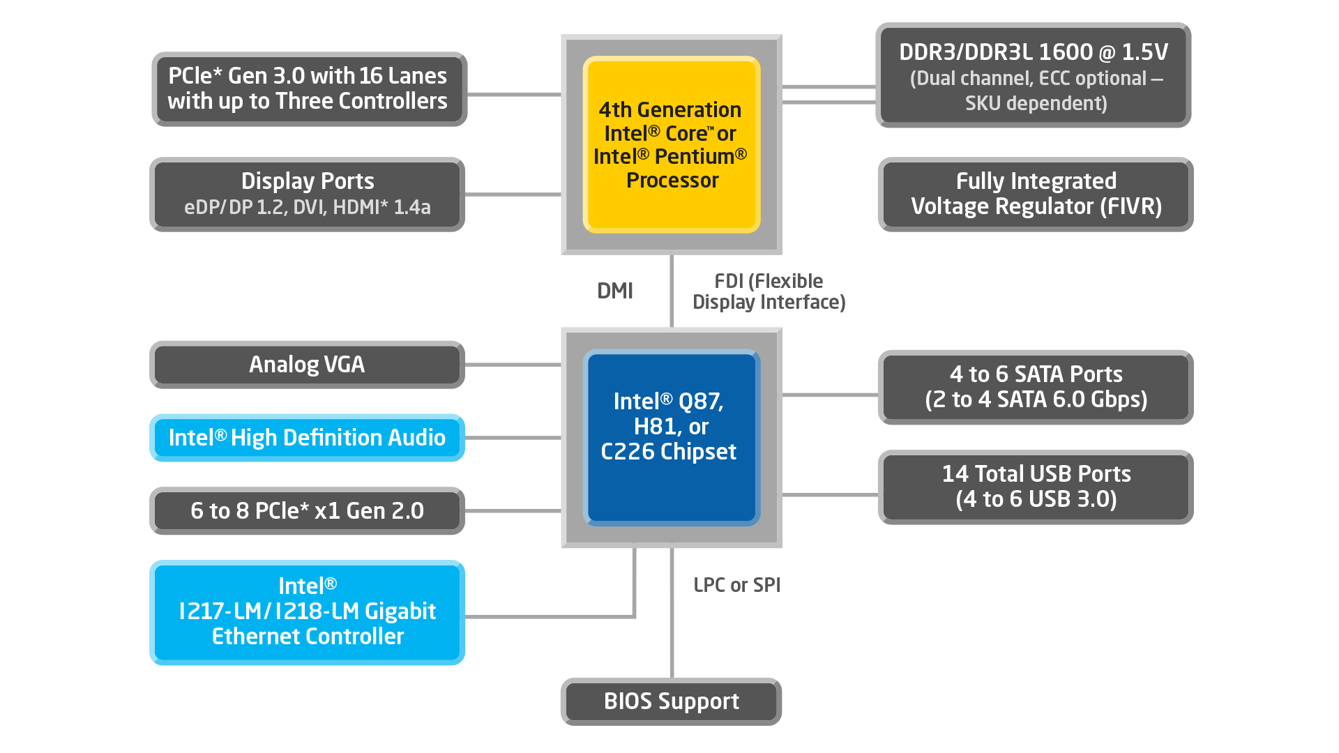

"Mechanischer PCIe-x16-Anschluss, aber Chip-Anbindung mit 4 PCIe-Lanes. Volle Bandbreite nur mit PCIe 3.0 oder höher"
Gibts da aber zu beachten und zwar bei allen GT 1030!
Deine alte Kiste hat nur PCIe 2.0 und das könnte sich schon negativ auf die Performance auswirken, aber obs das wirklich macht keine Ahnung!
Bei der Karte null Prob und auch mit nur PCIe 2.0 und 8 Lanes = x8 und die ist viel schneller!

Der PCIe x16 Slot ist da an die CPU angebunden (nicht an den Chipsatz) und unterstützt PCIe 3.0, also Null Prob.

Habe mal per AIDA64 geschaut und angeblich hat das Ding einen PCIe 3.0 Port:
Steckplatz-Eigenschaften:
Steckplatzbezeichnung X4
Typ PCI-E 2.0 x4
Status Frei
Datenbusbreite x4
Länge Kurz
Steckplatzbezeichnung X16
Typ PCI-E 3.0 x16
Status Belegt
Datenbusbreite x16
Länge Lang
Habe Ich schon berichtigt.
Und der Typ im Video steckt die Karte in den x4 PCIe Slot vom Mainboard (hatte Ich beim überfliegen nicht gesehen) und der ist immer mit mit nur PCIe 2.0 am Chipsatz angebunden und das ist bei ner GTX 1050 Ti AFAIK immer fatal und kostet Performance!
Nicht nur der theoretische Unterschied ist da definitiv nicht klein.
=> GT 1030 kaufen und in den x16 Slot stecken.
Wobei die eher auch im x4 PCIe 2.0 Slot des Boards nicht langsamer läuft.
Außerdem ist die Kühlung der Karte in dem Slot normalerweise immer einiges besser.
Also ~20% Performanceverlust bei einer 1650, bei einer 1050ti wahrscheinlich eher ~15%... Ausgehend davon, dass die 1050ti doppelte Performance und VRAM ggü einer 1030 liefert imho vertretbar. Problem sind aber die Mondpreise für die alten Schinken........
Versuche es mal hier im Marktplatz, wenn Du dort keinen Erfolg hast nimm die günstigste 1030 neu oder eine refurbished P620 für ~100€. Die 620 dürfte auch noch ein paar Prozente schneller sein, allerdings brauchst Du einen Mini Displayportadapter.
Hat Haswell nicht immer PCIe 3.0? Ich dachte, mit Sandy-E und Yvy war das Standard?
