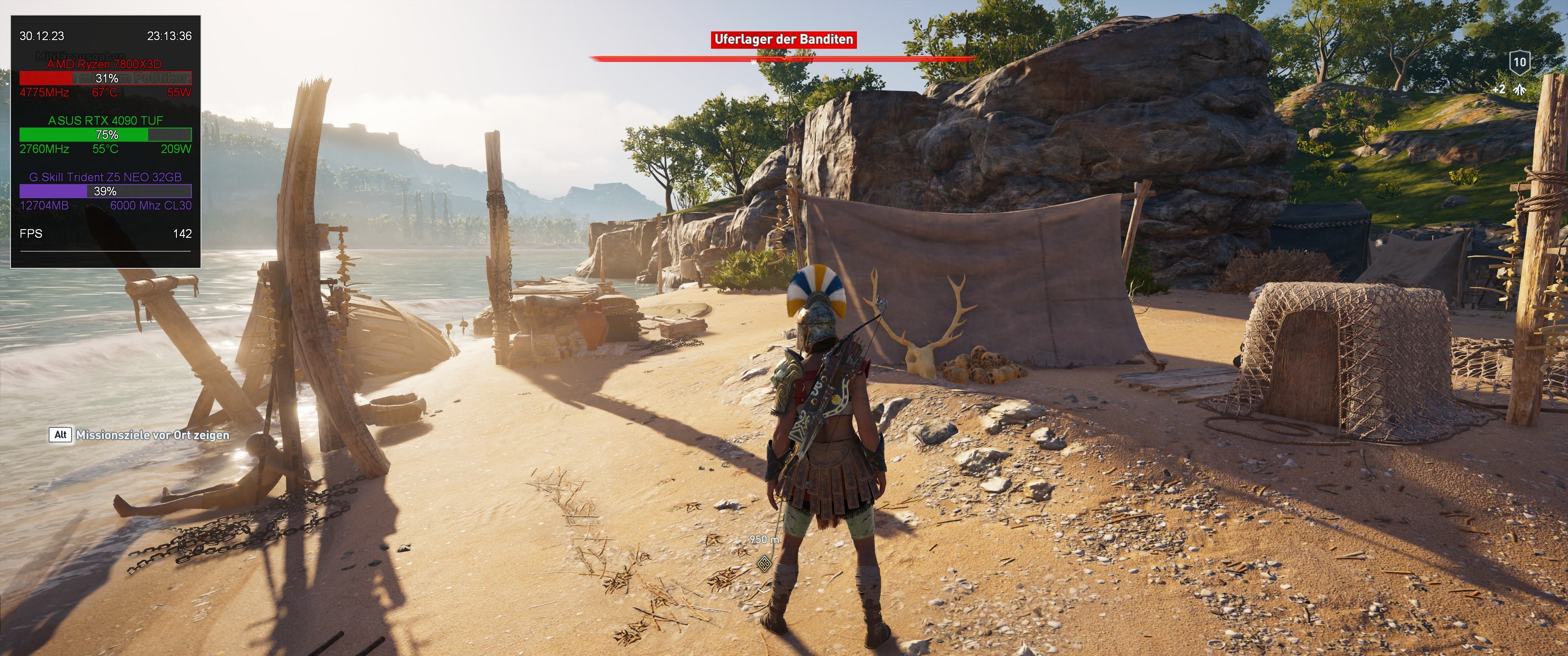

einfach nen fps limiter nutzen^^
und natürlich die settings nicht übertreiben
RTSS bei nicht aktiven FG/FM
