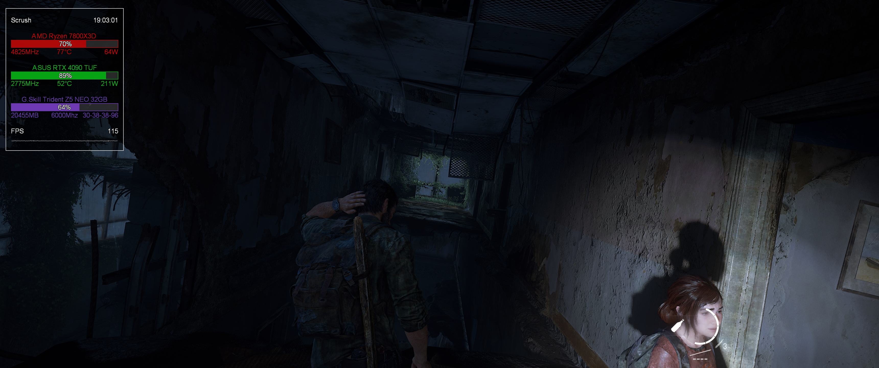

Was ist ein CPU Limit?
Ein CPU Limit entsteht immer dann wenn die Grafikkarte schneller als die CPU arbeitet.
Sichtbar dadurch dass die GPU nicht voll ausgelastet ist. Dabei spiel die Auslastung der CPU keine Rolle. Die GPU als Indikator ist hier eindeutig.
Elden RIng.jpg The Last of Us.jpg JediSurvivor_2023_04_28_22_39_04_045.jpgHorizonZeroDawn_2023_04_29_12_10_45_276.jpg Cyberpunk2077_2023_04_29_15_28_40_452.jpg

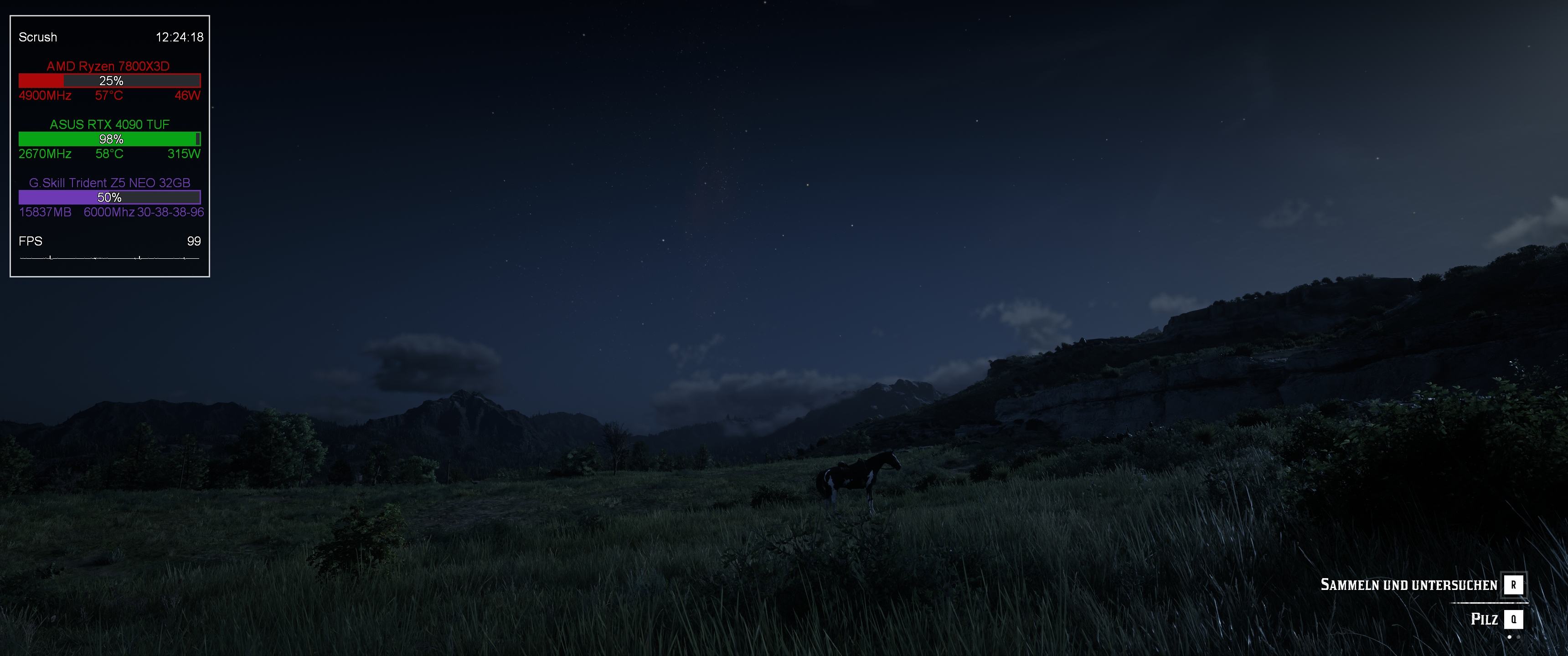

Was ist ein GPU Limit?

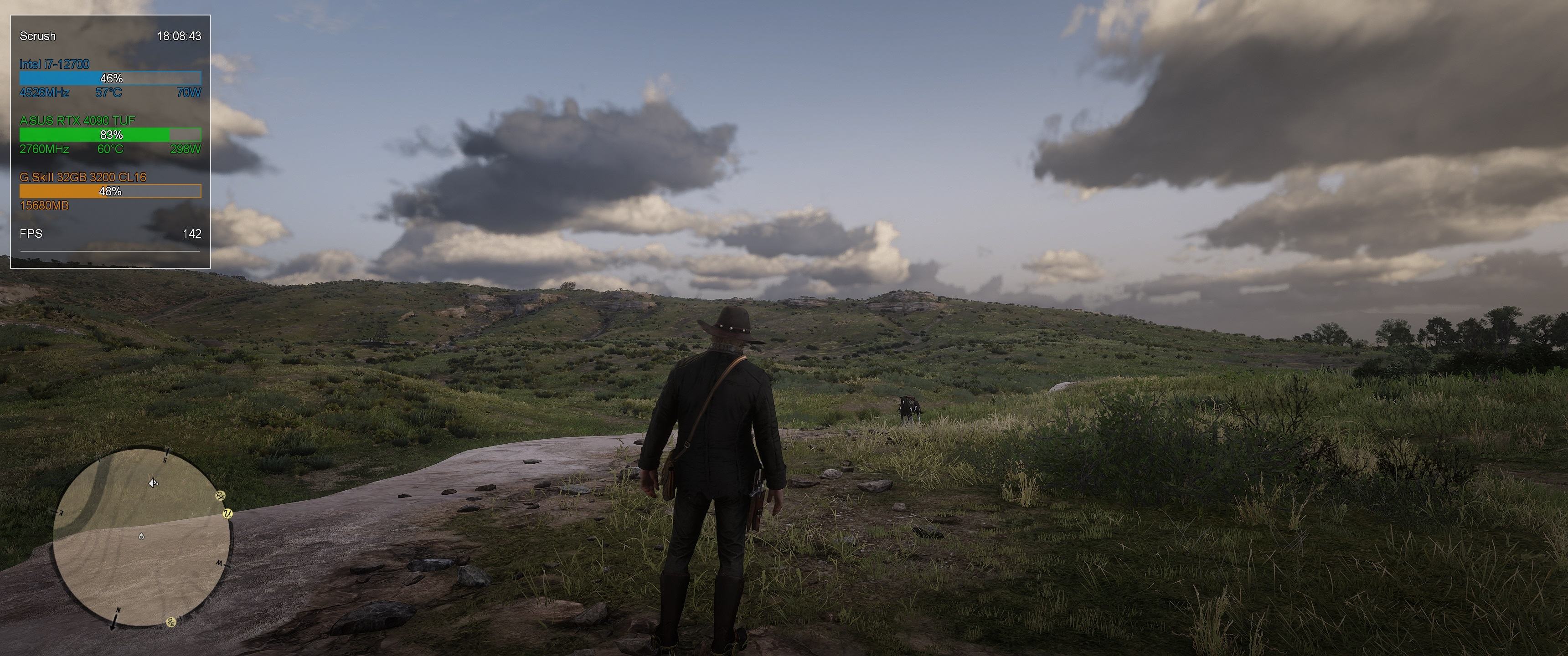

Ein GPU Limit entsteht wenn die Graka nicht hinterherkommt und weniger FPS ausspuckt als die CPU Ihr vorbereiten konnte.
HorizonZeroDawn_2023_04_29_12_11_05_563.jpg RDR2_2023_04_29_12_24_18_496.jpg

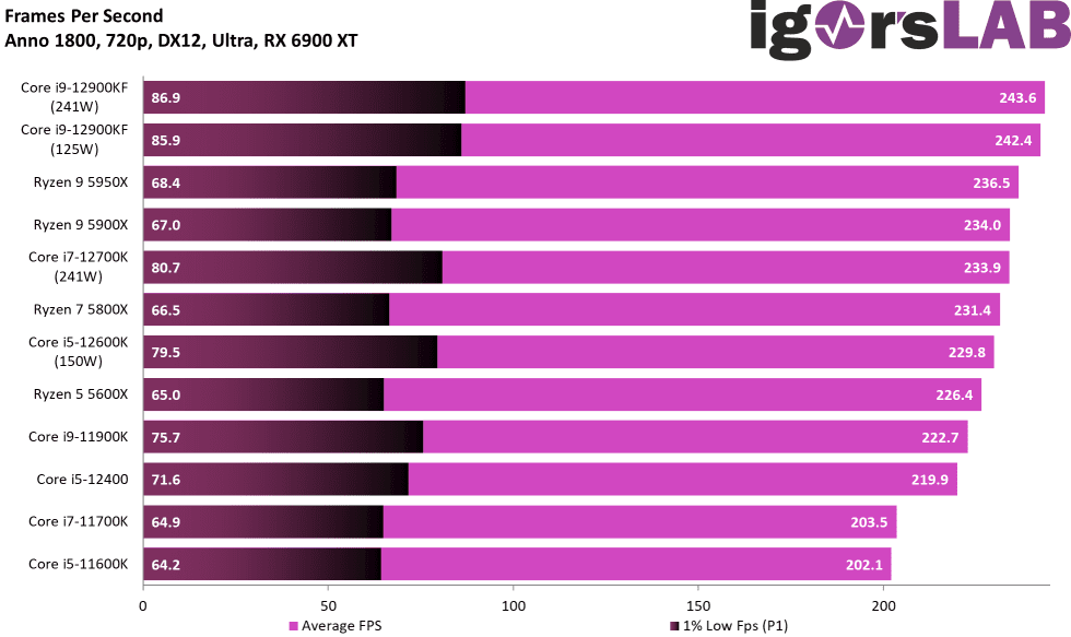

CPU und Auflösungen / Warum werden CPU Tests in 720p bzw. niedrigen Auflösungen gemacht?

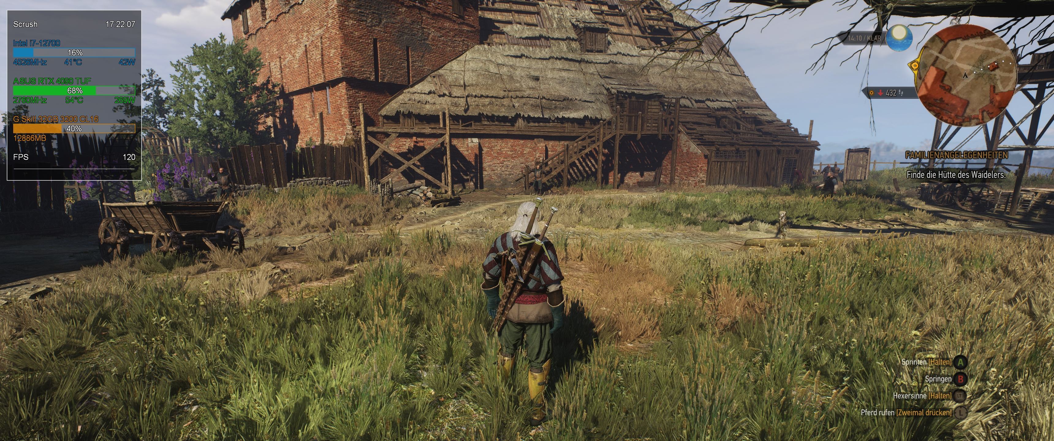

Achtung bei Nutzung von DLSS3 bzw. Frame Generation
Nutzt ihr DLSS 3 bzw. Frame Generation von Nvidia, dann dürft ihr die FPS für dieses Spiel nicht mehr über den Riva Tuner begrenzen da das zu fehlern kommt und ihr einen massiven Inputlag erhaltet. Ich vermute dass Rivatuner hier in die Berechnung der "Fake Frames" reinpfuscht. Hier also das Nvidia Control Panel nutzen oder den im Spiel eingebauten FPS limiter.

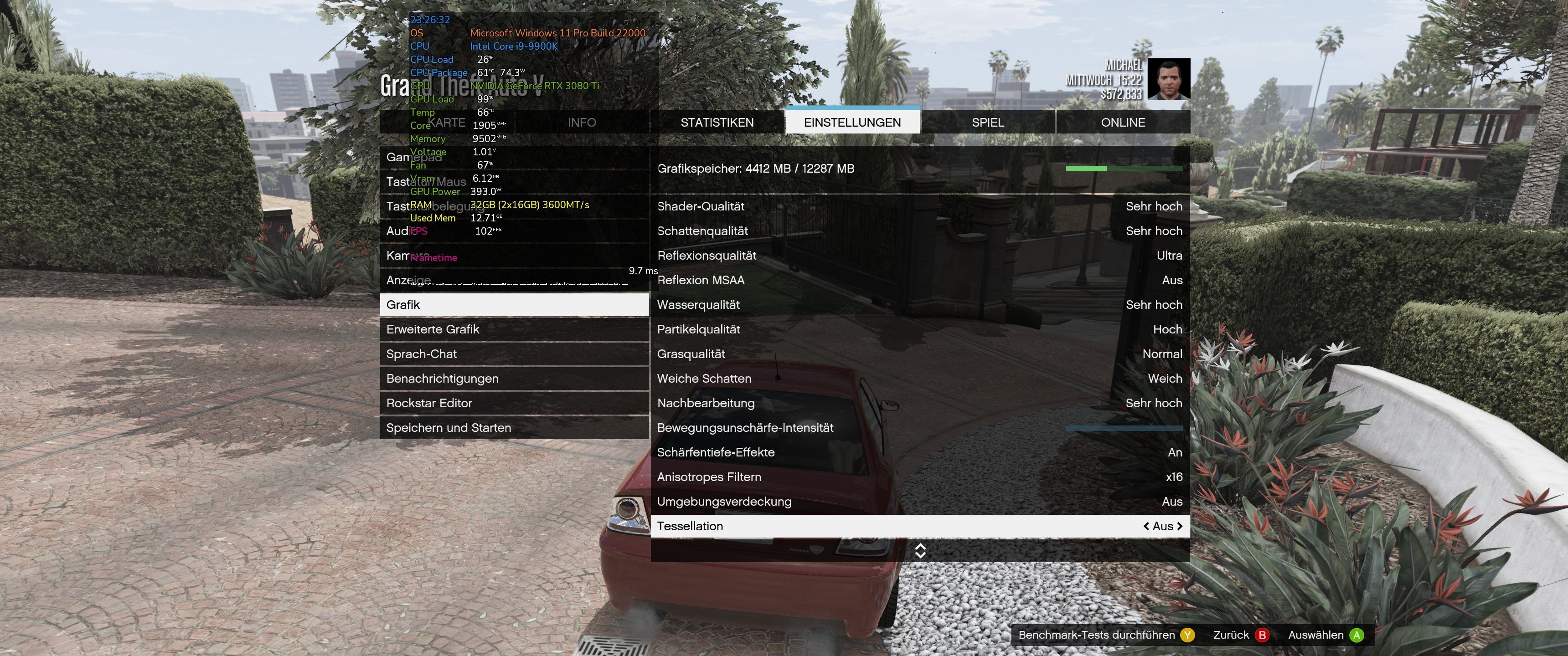

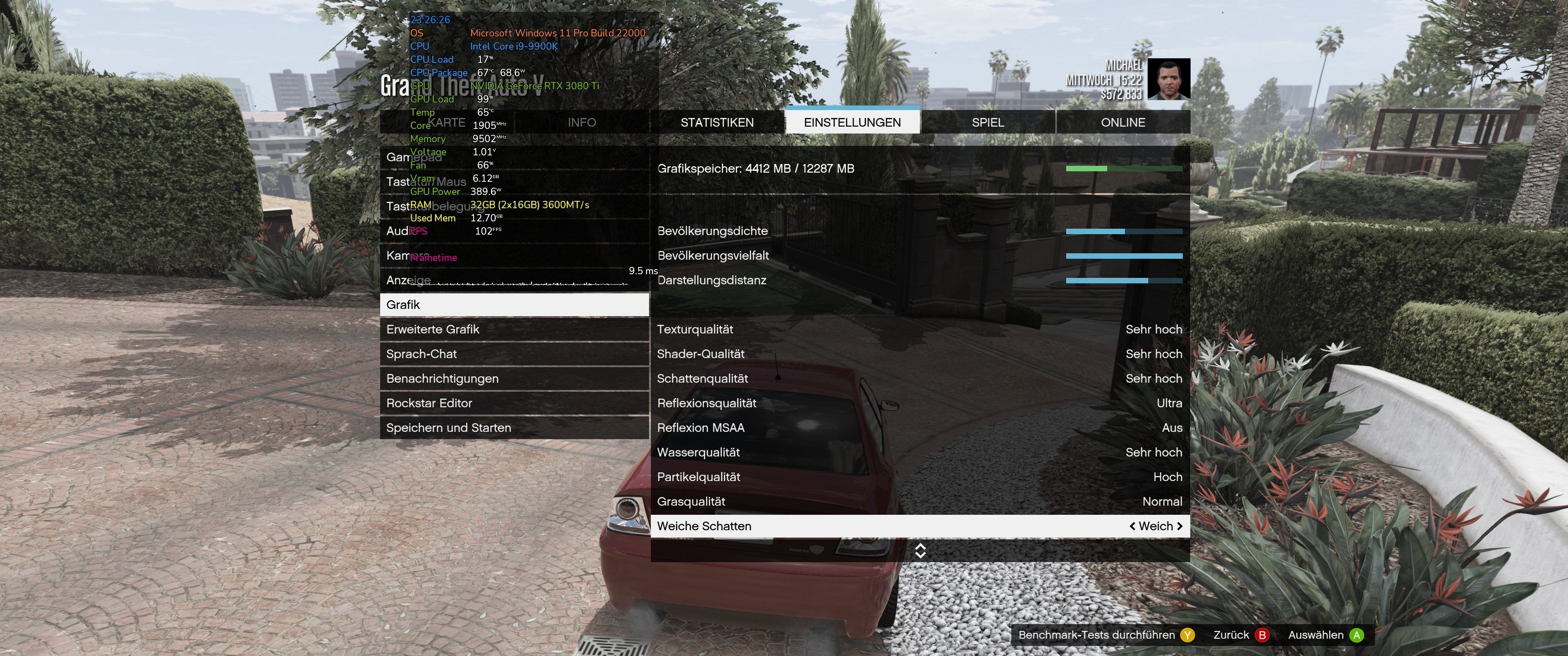

Die Einstellungen in GTA würden mich mal interessieren? Weil 78FPS mit deiner HW im SP sind schon hart...
ich hab extra eine worst case szene gepickt :d
wenn ich in der stadt rumdüse halte ich die 120fps aber auch nicht immer.
settings sind nicht max aber fast. mom
ein und dieselbe szene. sichtweiten 0 oder max

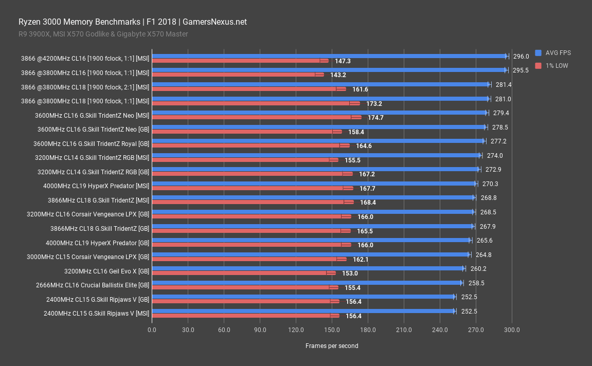

Das ist der Punkt in dem der 5800x3D so mächtig punktet, der hat einen riesigen Cache der den Transit von CPU zum RAM und wieder zur CPU ziemlich effektiv beschleunigt.
AMD hat von 3000x auf 5000x ist Cache Latenz ganz schön optimiert vom Layoutdesign.
Wenn man sich die CPUs der letzten Jahre anschaut, ist der Cache durchaus immer einigermaßen mit skaliert zur IPC.
Klar spielt die IPC ne Rolle, aber ich habe die Vermutung das es in einigen Szenarien nicht unbedingt relevant ist, wie die Benchmarks des Ryzen 5800x3D gezeigt haben.
Ein Hochgezüchteter 3900x mit 3866@CL16 drückt das Farme Limit auch weiter nach oben.
Auch intressant das 400mhz CPU takt weniger ausmachen als 2 ns Latenz.
