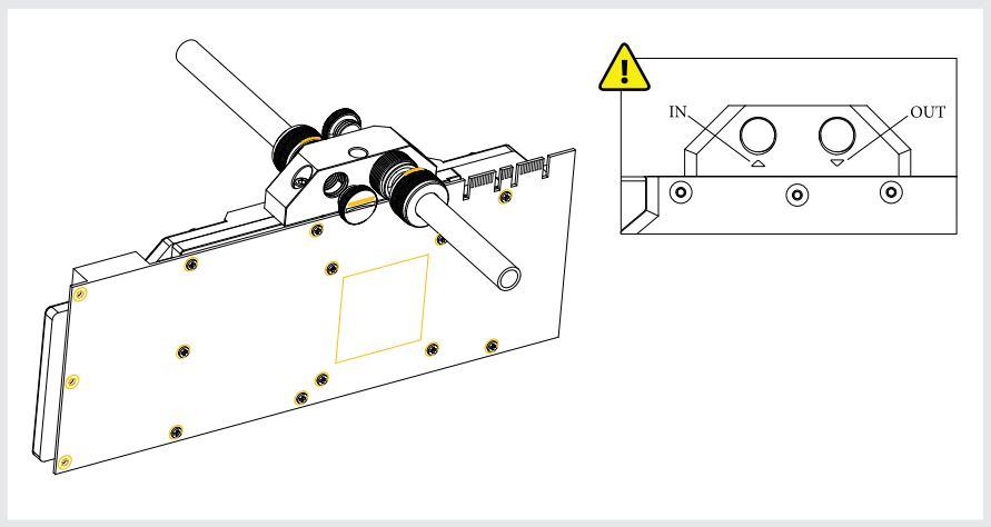

Auf den ersten Blick würde ich sagen, das der Kühler verkehrt angeschlossen ist, ich weiß jetzt nicht, wie es bei Phanteks ist, aber idR ist der Eingang bei GPU-Kühlern links.
Das kann schon ein paar Grad ausmachen.
ne da sind pfeile drauf - das sollte richtig herum sein

- wirklich richtig angeschlossen?
- Klebefolien entfernt?
Mit ner 1080Ti sollte man unter 15K Delta kommen. Mit nem EK Kühler und Flüssigmetal war ich da bei ca. 6-7K.
Habe mir mal Bilder angeschaut, laut den Pfeilen hätte ich es wahrscheinlich auch so gemacht, aber laut Anleitung ist das falsch.
Da, wo der Pfeil auf den Anschluss zeigt, ist der Eingang und da, wo er vom Anschluss weg zeigt, ist der Ausgang.
