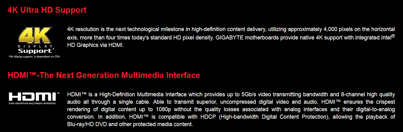

Keine Grafikkarte? Der 1230V3 besitzt keine Prozessorgrafik.
Ne habe keine zusätzliche Grafikkarte, da ich davon ausgehe, dass das von Hauseigene vom Board funktionieren müsste.
Nein tut sie nicht, da deine CPU keine integrierte GPU hat (die gpu sitzt in der cpu und nicht auf dem board). du musst eine Karte dazustecken.Das Board bietet nur die Anschlüsse zur Ausgabe.
