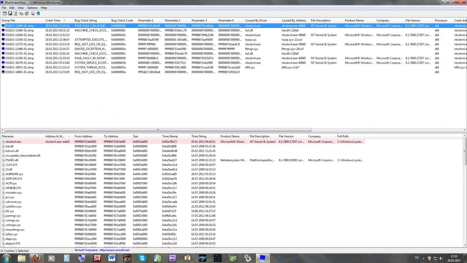

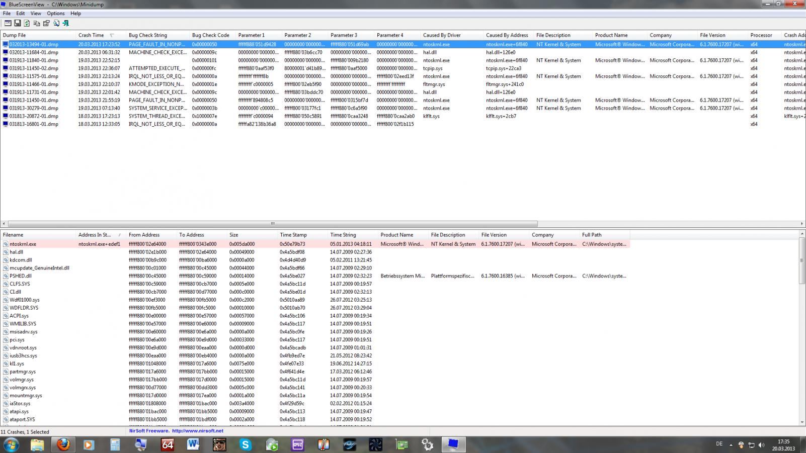

Hab ein Problem mit meiner Bios.Hab die neuste drauf 15q.Ich habe den auf 4,7GHz getaktet mit Vcore 1,32v .... Laut CPUID,core temp,aida64 und etlichen Programmen zeit die max. Vcore spannung von 1,284v an.Wenn ich z.b im Bios 1,295 oder 1,3v einstelle bekommt er nach kurzer Zeit einen Bluescreen wenn ich den mit Prime95 ca.10-15min laufen lasse.Die Temp. sind allerhöchstens 81° auf voller belastung. Und jetzt das nächte Problem.Ich hab die Einstellngen abgespreichert kann die auch wieder aufrufen aber irgendwie nimmt er meine Standarteinstellungen nicht an.Wenn ich mit dem Multiplikator z.b von x47 auf x49 gehe bleibt die einstellung zwar im bios aber trotzdem bleibt es bei 4,7GHz ??? Was ist da falsch ???
Hier habe ich zwei dateien die entwas nütlich sein können.Mit denen kann ich nix anfangen.
Bitte hilft mir :d
