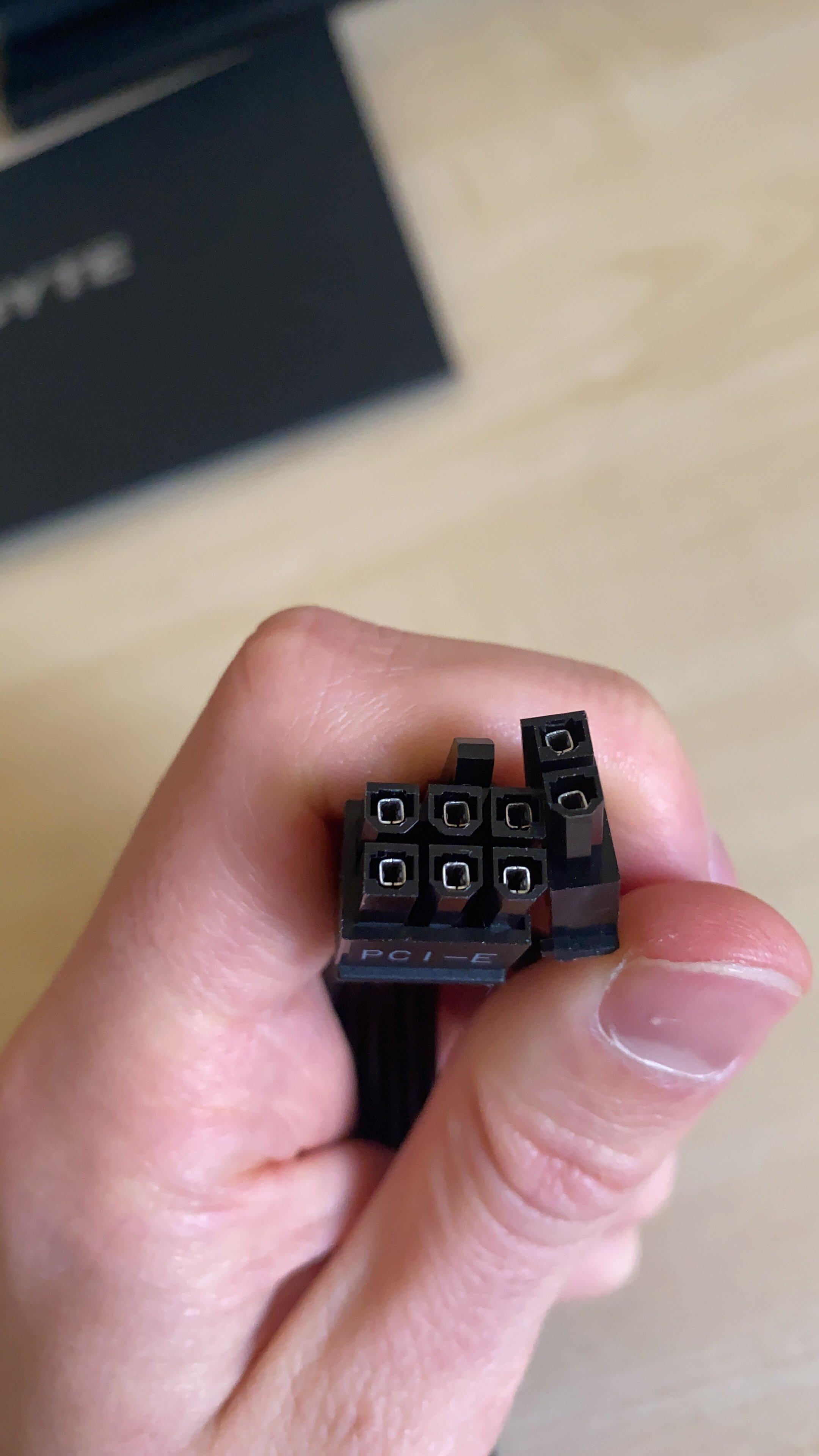

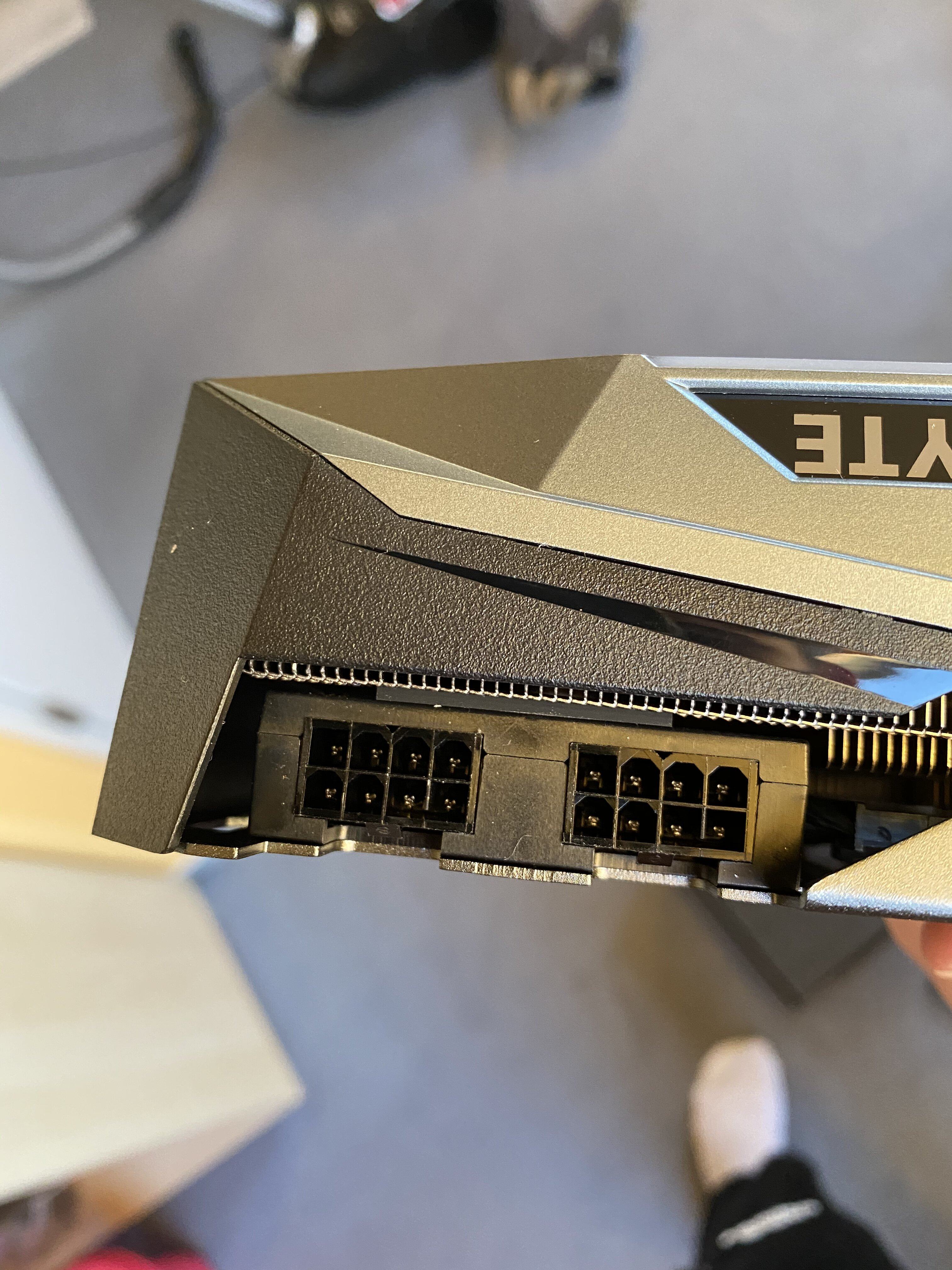

ich hatte das Glück und konnte gestern meine Gigabyte RTX 3080 OC in Empfang nehmen. Leider musste ich beim Anschließen feststellen, dass die PCI-E Pins nicht drauf passen. Ich habe als Netzteil ein Thermaltake Smart SE 730W mit 4x 6+2-Pin Anschlüssen. Die 2er Pins flutschen problemlos rein, aber die 6er Pins wollen sich einfach nicht einstecken lassen. Ich habe es bereits mit ordentlich (nicht zu viel) Druck probiert, habe aber auch Angst davor die Anschlüsse zu beschädigen. Ich bin selbst Laiae, aber Graka habe ich schon öfter ausgetauscht. Ich upgrade von einer MSI GTX 1070 und dort sind die Stecker problemlos reingeflutscht. Jemand eine Idee woran es liegen könnte?

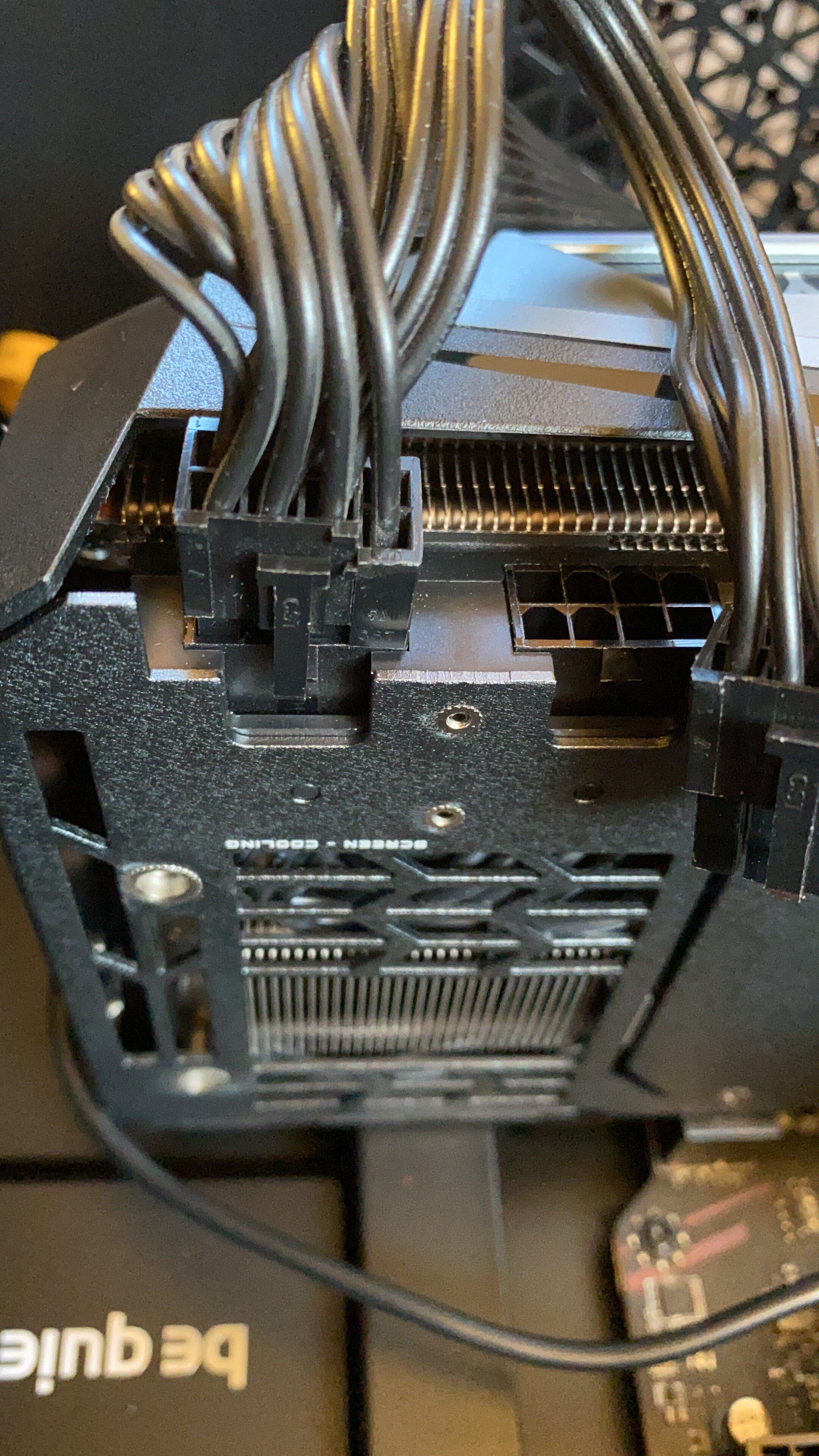

Mir wurde über einen Bekannten geraten es mal mit mehr Kraft zu probieren, da manche wohl noch "jungfräulich" sind. Was sagt ihr dazu?
Naja zuviel gewalt muss es nicht sein, notfalls wenn du den Stecker in position hast ein wenig rütteln, wenn nur schon 1-2 mm am Kabel oder an buchse schief ist kann das schon mal erschweren.
Ich habs reinbekommen obwohl mein Kabel schon super knapp von der länge rumging. Sobald der Stecker drauf ist und einigermaßen alles auf einer ebene ist kannst du sicher mit etwas Nachdruck den letzten Milimeteraufschieben. Nicht zu früh sonst kannst du was verbiegen.
Bei mir sehen die Anschlüsse genau so wie bei @Lean96 aus. Hab sie Samstag bekommen, Stecker gingen ohne jedes Problem drauf und die Karte läuft ohne jedes Problem. Dachte, dass das ursprüngliche Problem bei der Karte mal war, dass ganze Stecker nicht funktionieren, das ist bei mir aber definitiv nicht der Fall.
Gut möglich, dass es bei mir dann tatsächlich am Kabel liegt. Wie siehts bei den anderen mit Spulenfiepen aus? Bei ist es unter Last schon wahrnehmbar...
Habe grade nur mal die Stecker reingesteckt. Geht soweit gut. Pins sehen auch grade aus. Einbau in den Rechner findet aber wahrscheinlich erst morgen oder Samstag statt.

Mit einem kleinen Schraubenzieher geht das eigentlich, auch wenn pins gerade biegen bei einer Graka für 800+ Öcken nur schwachsinn ist...

Wer in Hamburg wohnt kann auch dort bei Gigabyte reinschneien, falls es Probleme mit den Anschlüssen gibt. Die machen das innerhalb 1 Stunde fertig und ihr könnt die Karte direkt wieder mitnehmen.
Meine 3080 Eagle Non OC hat auch ein wenig "gehakt" beim einstecken einer der beiden 8er Pins, aber mit ein wenig rütteln ging das dann.
