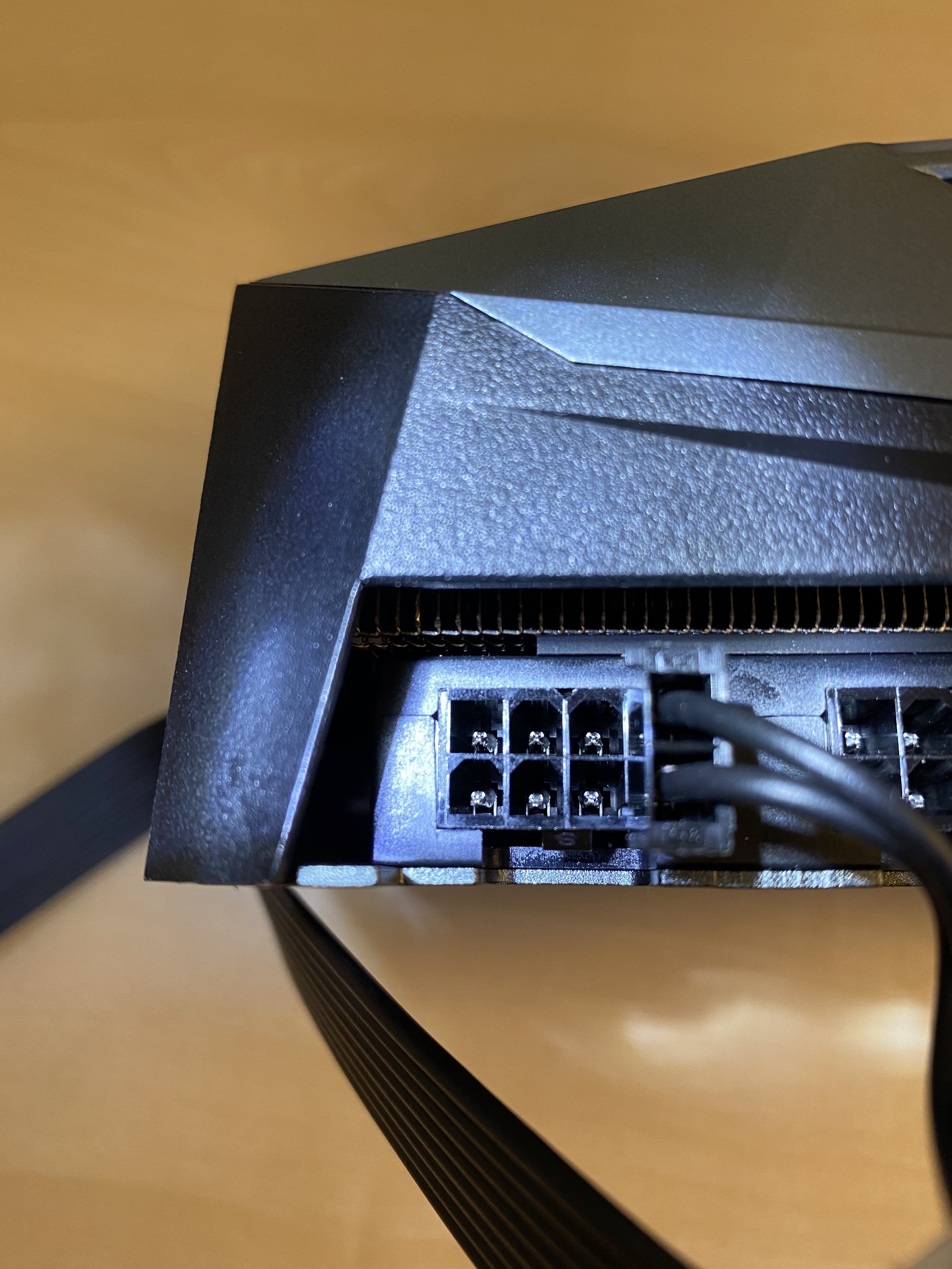

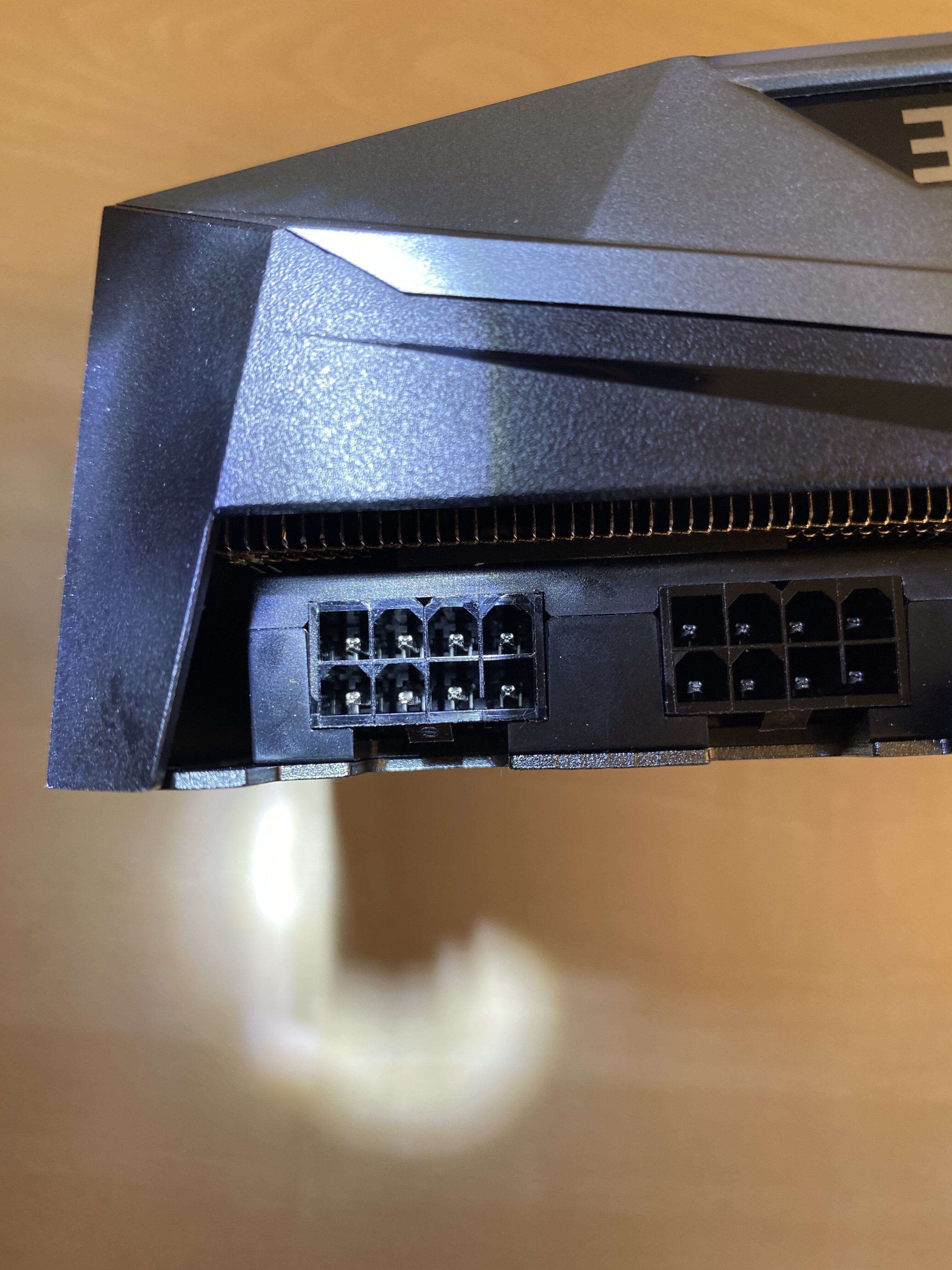

Servus zusammen,
ich hatte das Glück und konnte gestern meine Gigabyte RTX 3080 OC in Empfang nehmen. Leider musste ich beim Anschließen feststellen, dass die PCI-E Pins nicht drauf passen. Ich habe als Netzteil ein Thermaltake Smart SE 730W mit 4x 6+2-Pin Anschlüssen. Die 2er Pins flutschen problemlos rein, aber die 6er Pins wollen sich einfach nicht einstecken lassen. Ich habe es bereits mit ordentlich (nicht zu viel) Druck probiert, habe aber auch Angst davor die Anschlüsse zu beschädigen. Ich bin selbst Laiae, aber Graka habe ich schon öfter ausgetauscht. Ich upgrade von einer MSI GTX 1070 und dort sind die Stecker problemlos reingeflutscht. Jemand eine Idee woran es liegen könnte?
Meine sonstigen Specs sind:
Ryzen 5600x
MSI X570 Gaming Plus
Gehäuse Bequit! 500dx
Bildmaterial kann ich demnächst auch zur Verfügung stellen.
Freue mich über eure Beitrage. Der Frust sitzt aktuell natürlich tief...
LG
Mir wurde über einen Bekannten geraten es mal mit mehr Kraft zu probieren, da manche wohl noch "jungfräulich" sind. Was sagt ihr dazu?

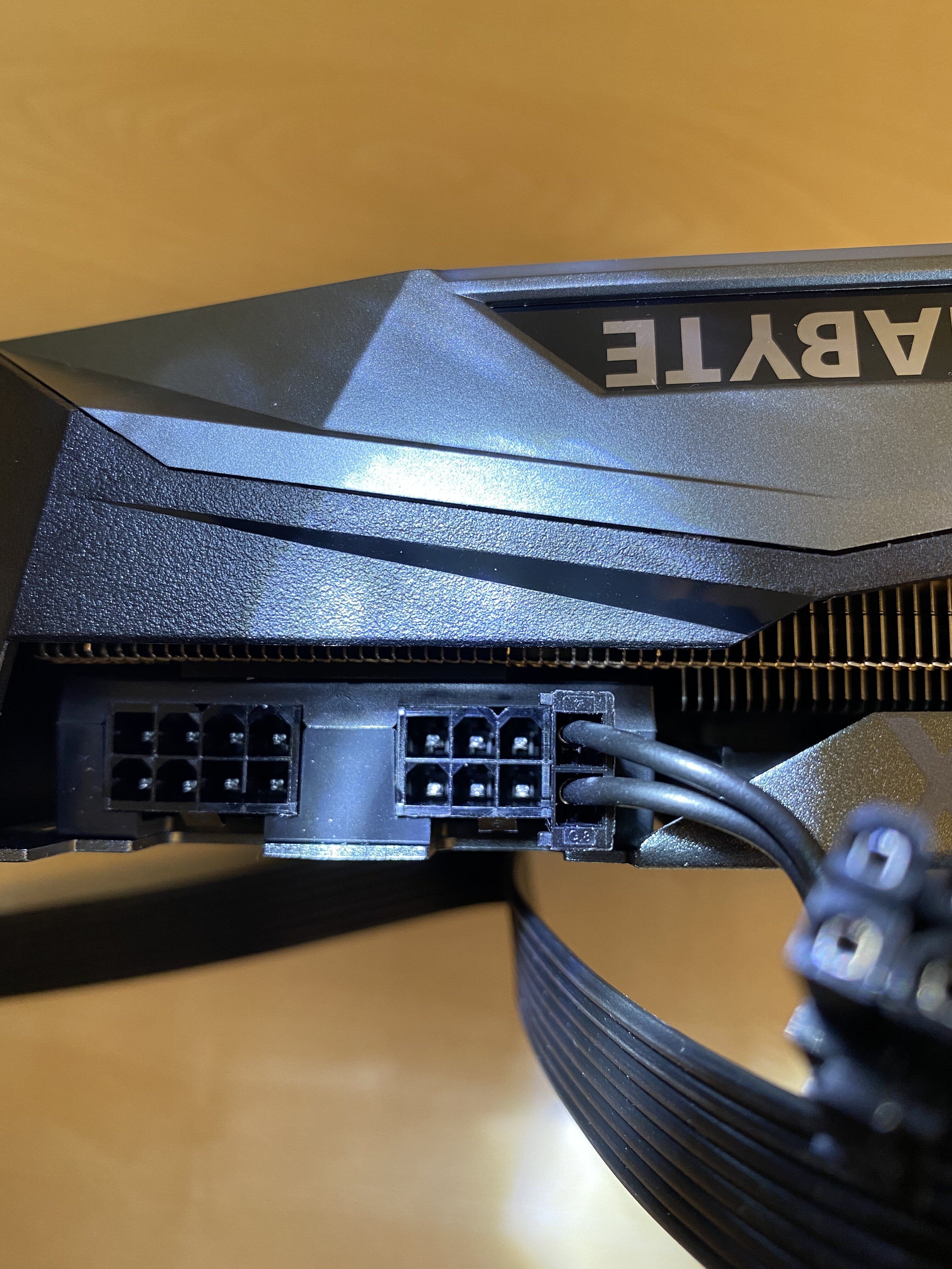

Nicht mit Kraft! Das problem liegt an einem oder mehreren Pins (kann das am Foto nicht genau sagen) die nicht mittig sitzen, mit Kraft führt nur dazu das die Pins rausgedrückt werden oder schlimmer verbiegen.
Hatte das gleiche Problem bei meiner Gaming OC, da war ein Pin nicht mittig. Hab den mit einem sehr kleinen Schraubendreher vorsichtig ausgerichtet und der Stecker ging rein.
Falls du dir das selber nicht zutraust Gigabyte anschreiben, denen ist das bekannt und du kannst die Karte einschicken zum austausch des Steckers..... dauert halt seine Zeit.
Okay danke dir für die Auskunft. Das ist natürlich mega ärgerlich. Die untere Reihe scheint ein wenig nach unten versetzt. Morgen kommt ein Kollege und schaut sich das auch nochmal an. Aber werde ums Einschicken wohl nicht drum herum kommen. Traurig, da hat man so viel Glück und kriegt die Karte zügig und dann so viel Pech :(

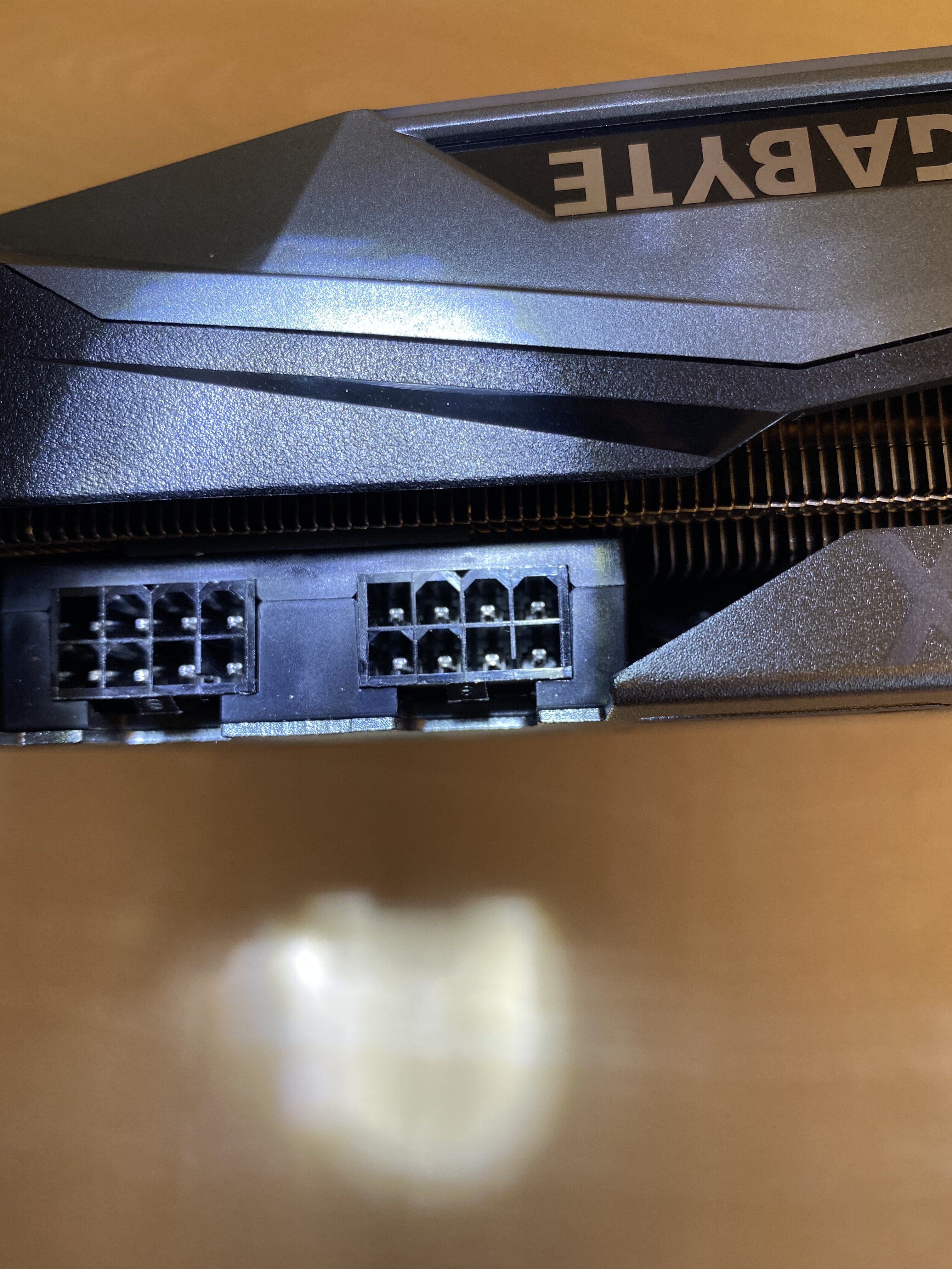

Ich hab versucht nochmal Bilder mit Licht aufzunehmen, vielleicht erkennt man es ja etwas besser. Die beiden äußeren Pins
auf der rechten Seite gehen problemlos. Ich denke es liegt tatsächlich an der unten Reihe (jeweils 3 Pins).
Ich hab mich dann doch vorsichtig rangetraut und nach einigen Versuchen es irgendwie hinbekommen. Das Kabel aber wieder abzuziehen traue ich mich vorerst nicht wieder. Sehr ärgerlich, dass Gigabyte hier augenscheinlich Mist gebaut hat. Einschicken ist für mich leider vorerst aber keine Alternative...
Danke für deine Tipps! LG

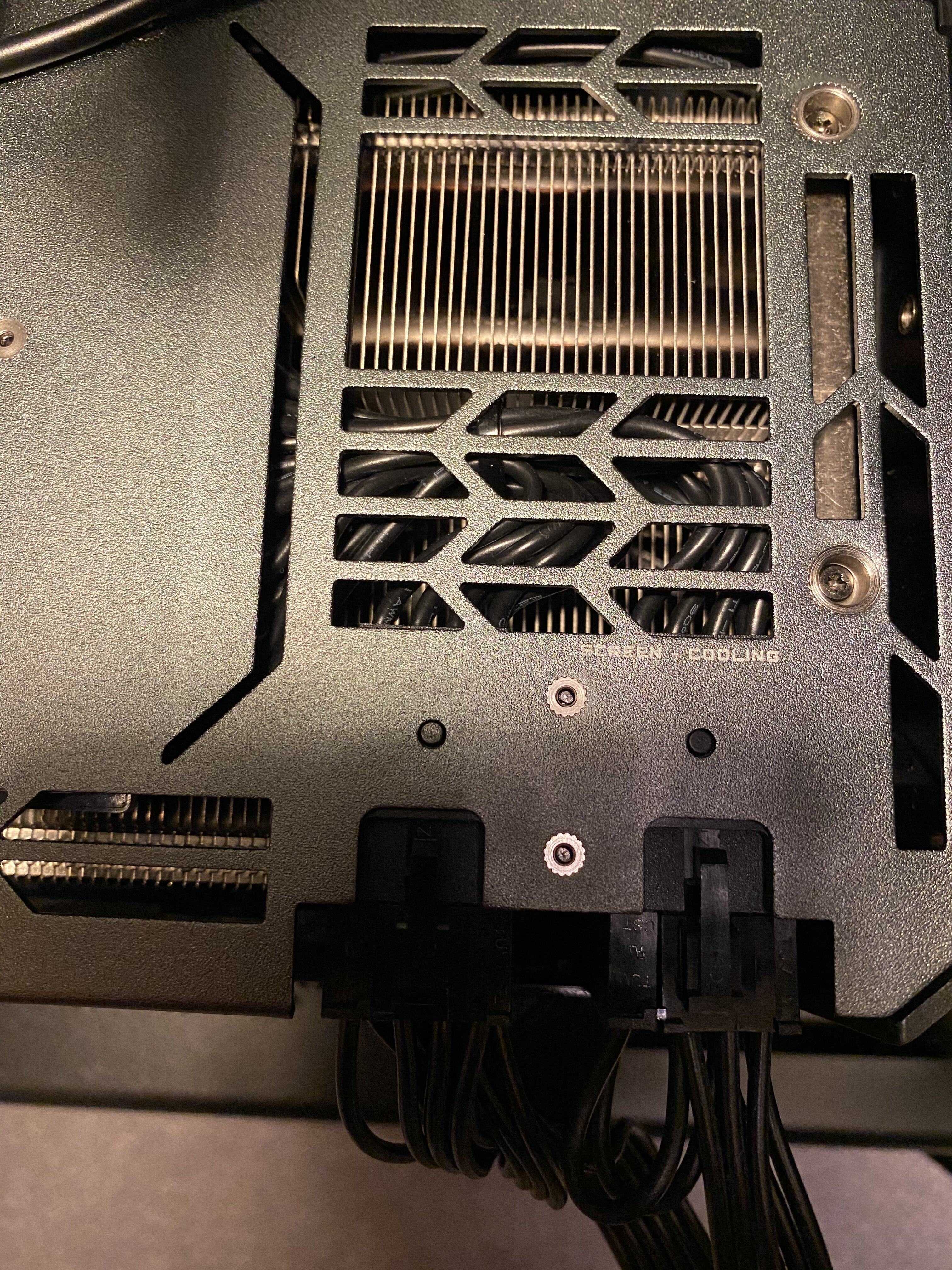

Wenn du von hinten, bzw im eingebauten Zustand von oben auf die Karte schaust, siehst du dann bei den Stromsteckern der Karte schrumpfschlauch? Wenn ja, dann hast du schon die überarbeiteten Stecker, wenn nein, dann muss das noch gemacht werden. Dazu musst du sie leider einschicken. Die Alternative wäre Verlängerungskabel zwischen Karte und Netzteil zu machen und diese immer an der Karte zu lassen.

Ehrlich gesagt finde ich, dass die Pins völlig normal aussehen. Die Stecker draufzukriegen ist oft eine üble Fummelei, man muss das mit Gefühl machen.
@Lean96 Was sagt Gigabyte, wenn du auf den OC.UK Foreneintrag verweist, in dem ein offizieller Gigabyte Mitarbeiter einräumt, dass die ersten Stecker einen Fehler haben, der problemlos und flott ersetzt werden soll?

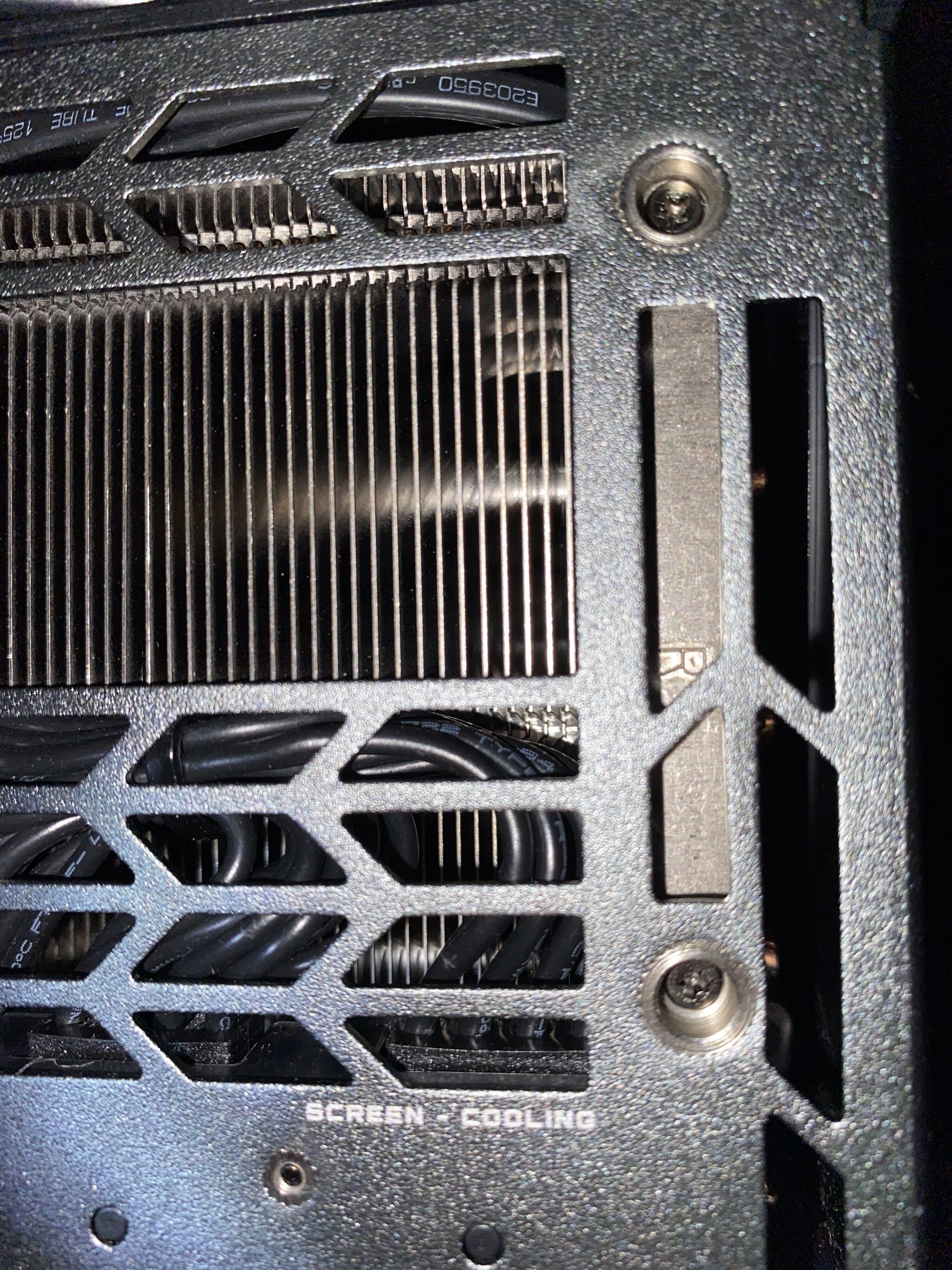

Also ein 44er sollte keine Probleme haben. Da ich bei dir keinen Schrumpfschlauch sehe, müsstest du dein Handy mal so drehen, dass du hinter den Bereich fotografierst auf dem "Screen cooling" zu lesen ist. Also dort wo der Gigabyte Spaghetti-Haufen in die Buchsen geht. Denn wenn die Stecker von hinten einen zusätzlichen Vergussblock haben, dürftest du eigentlich 0,00 Probleme haben.
Ich habe noch den Zwischenschritt mit dem Schrumpfschlauch auf den Steckern. Ich hatte zwar auch noch kein Problem, bin aber auch immer sehr vorsichtig und habe mir Verlängerungskabel bestellt, damit ich die Stecker nicht zu oft an der Grafikkarte abmachen muss (sicher ist sicher).

Anbei noch ein Bild zu den Anschlüssen
bekanntes Problem bei den Gigabyte Eagles. Ich würde das Ding einschicken und auf Retoure warten. Bei der momentanen Marktlage kannst du sonst eventuell bis Februar warten. RMA dauert denke ich nicht so lange.

Um Gottes Willen, schicke deine Karte auf keinen Fall ein wenn sonst alles läuft!
Die PINs kann man wie erwähnt problemlos zurecht biegen!
Wenn der Stecker jetzt sitzt, dann passt es ja!
Tu dir das nicht an, das hat absolut keinen Mehrwert.
Wenn du die Karte einschickst, wartest du Minimum ein Monat, vermutlich noch länger.
Die Gefahr ist dann auch groß, dass du ein anderes Rückläufermodell bekommst (wo eventuell andere von Gigabyte unentdeckte Fehler vorzufinden sind, der Maximaltakt mies ist, etc.!).

Meine 3080 Vision OC hatte genau das gleiche Problem. Gleich mehrere Pins waren arg verbogen - ich habs mit passendem
Werkzeug geschafft die Pins so zu biegen, dass die Stecker passen. Zum Glück kann man die Stecker jetzt auch problemos
ab und wieder drauf bekommen, ansonsten hätte ich die Karte wohl RMA gegeben.
Wäre die Verfügbarkeit besser hätte ich sie wohl so oder so umgetauscht, aber jetzt bin ich froh, dass sie fehlerfrei läuft :).

Bei den Fotos des Threaderstellers sehen mir eher die Buchsen im Netzteilkabel schief aus, die Pins in der Buchse der 3080 sehen nicht großartig schief aus, evtl. liegt das aber auch an den Fotos und es kommt in Echt besser rüber.
