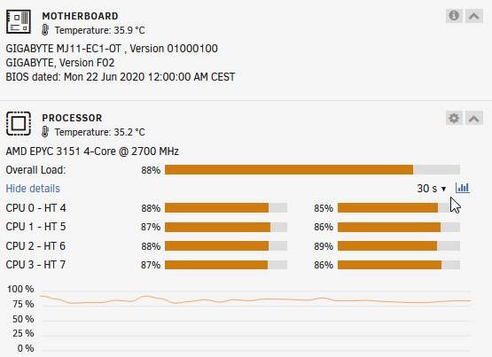

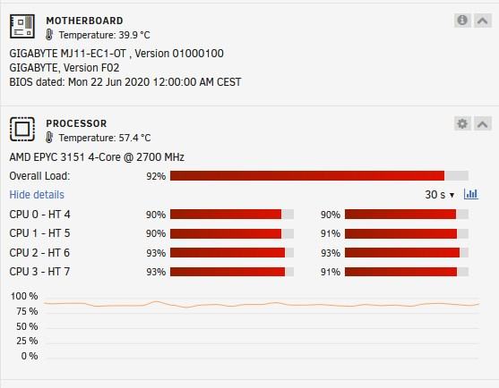

So, dank @i-B4se konnte ich jetzt mein Noctua Kühler auf mein Epyc Board bauen.
Max Temp Serie 35c. Max Temp 3,9 Ghz 57,5c bei 300 RPM. (y):banana:

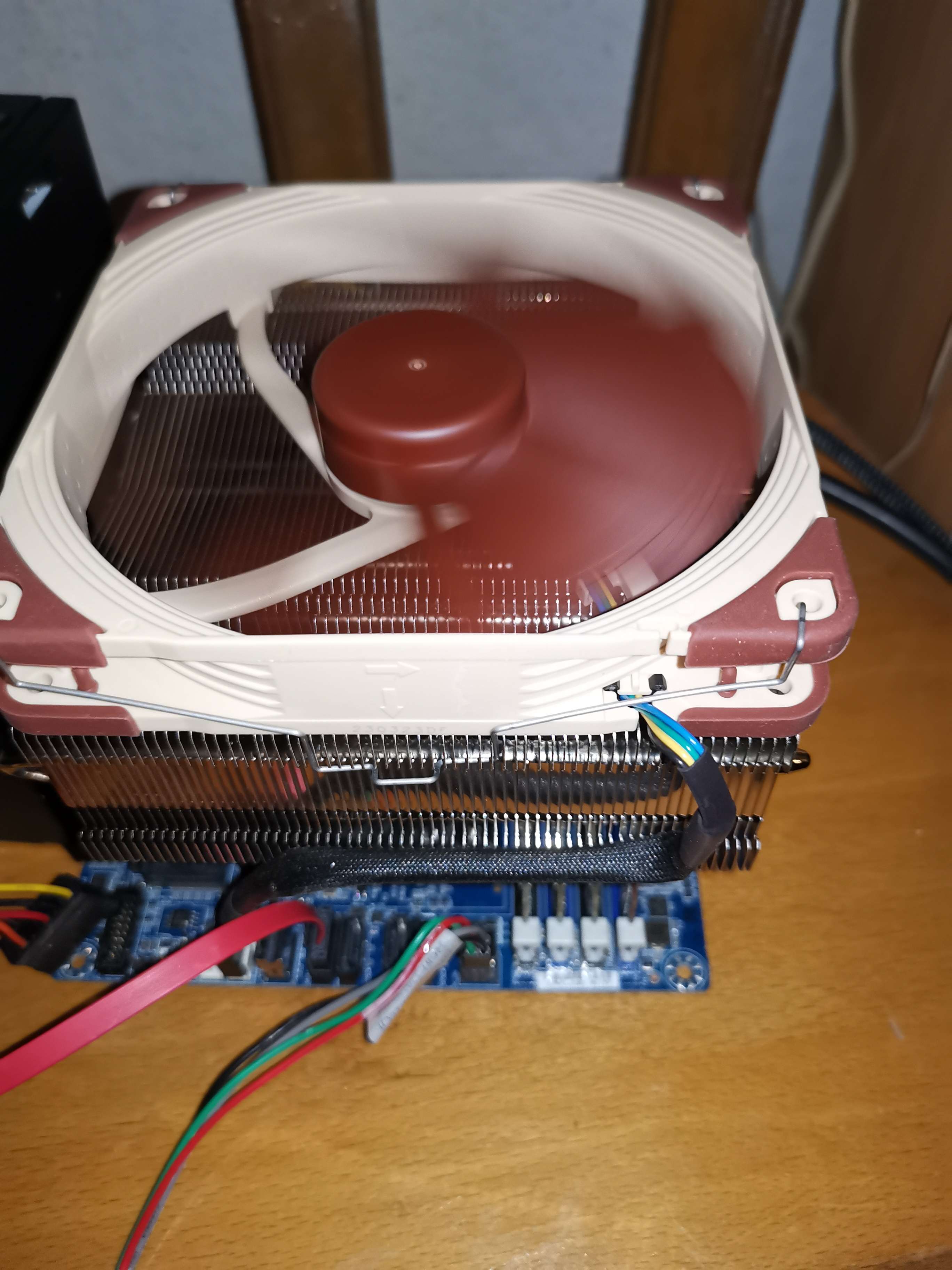

Habe die 4 Schraube nochmal nachgezogen. Temp ist nochmal um 7 bis 10c gefallen.
Welches Modell ist das genau?
Sieht jedenfalls nach einer guten Lösung aus!
Noctua NH-C14S :-)

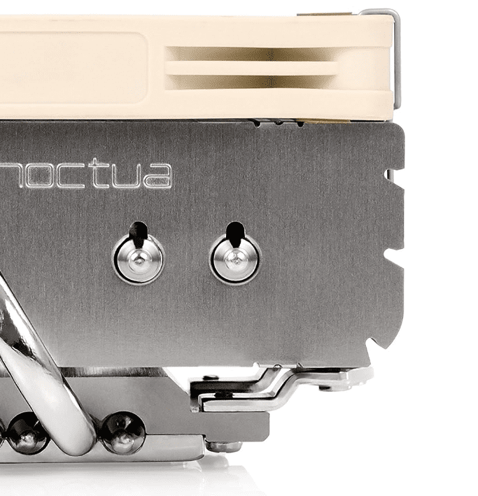

Warscheinlich passen auch noch andere wie der Noctua NH-L12S
Auf die Idee bin ich durch diese Beitrag gekommen:
Link für die Halterungen.

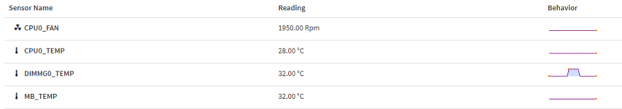

meine Büchse rennt nun auch mit 2x32 ECC vom Ram König shop. Die Hynixe hab ich gleich mitbestellt, weil 1 Typ bei mydeals geschrieben hat, die gehen. :-) und die gehen für 80€, fand ich ok.
hab euch grad noch rechtzeigig gefunden, weil ich wollte schon einen Kupferadapter fräsen lassen um normale CPU Kühler montieren zu können. War schon am suchen wieviel Versatz das braucht, Höhenausgleich, welcher Sockel passt am besten, Freireaum usw. Katastrophe. Lohnt denk ich auch nicht, das wird gar nicht heiss.
Meine Tests heute:
Das ist Mint Idle mit dem Stock Lüfter (natürlich Lager Schrott und laut) Hab schon ein Ramping hinterlegt aus dem us Forum glaub.

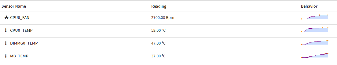

Mint mit Prime Stress Test

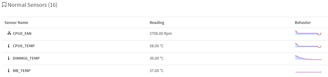

Mint mit Prime nachdem es sich eingependelt hat:

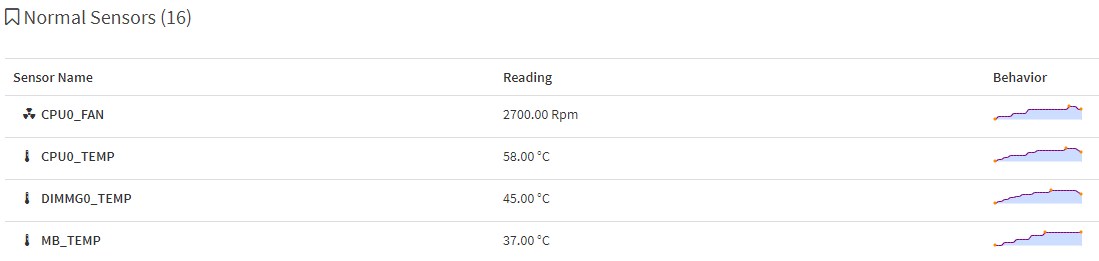

Mint mit Prime, wenn es den Ramm Test macht wo die CPU nicht mehr ganz auf 100% ist:
Es fällt auf, daß die Drehzahl sofort runter geht, sobald die CPU Last nachlässt, der Temp Sensor muss direkt an der Quelle hocken. Max Temp war 62°

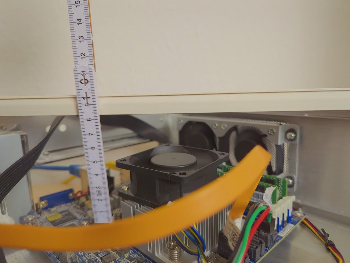

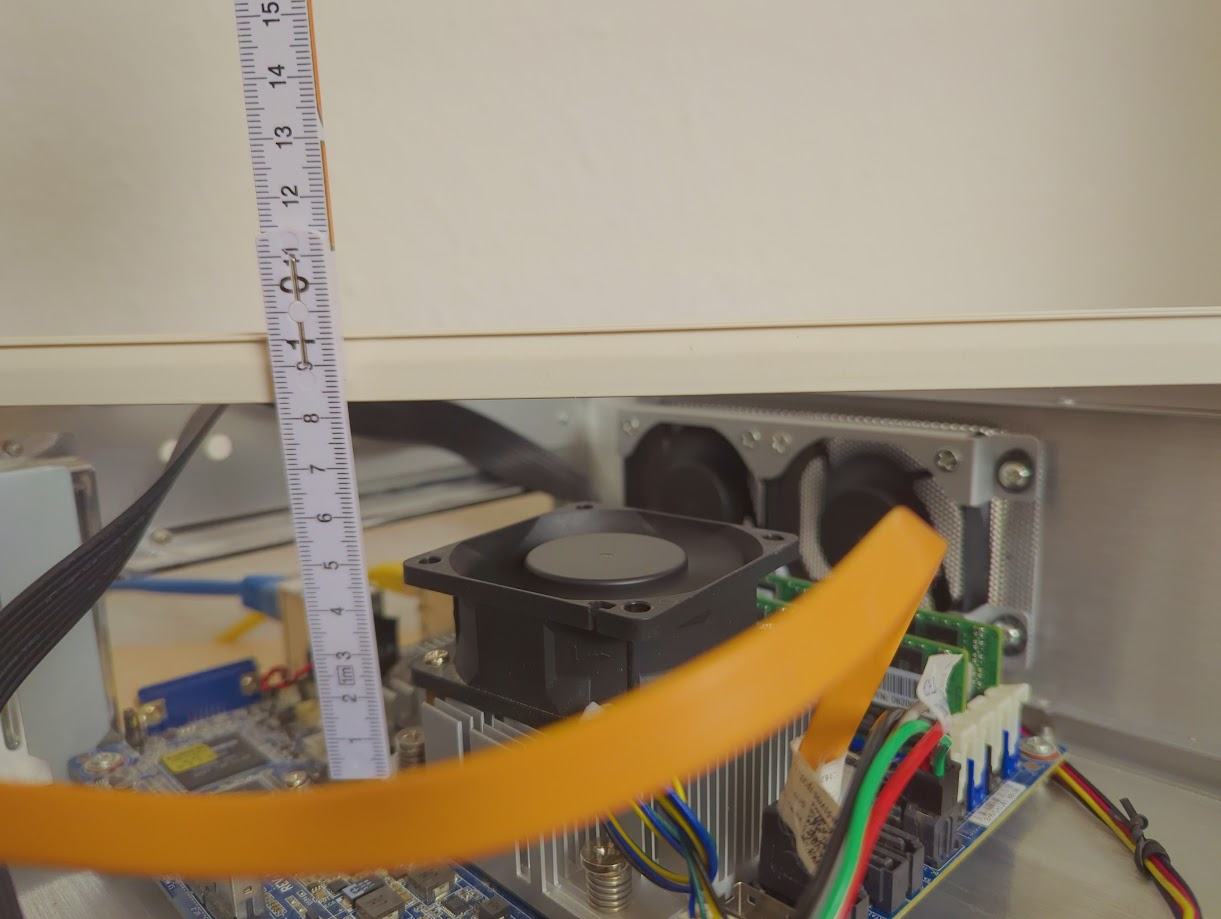

Hab mir die Lösung mit dem 3d Adapter angeschaut, die wäre halt schön leise, aber ich hab nach oben nicht so viel Platz:
Stab liegt auf dem Kühler auf, man sieht es nicht so gut. Ich brauch die paar mm mehr, weil in den Deckel noch ein gitter rein muss.

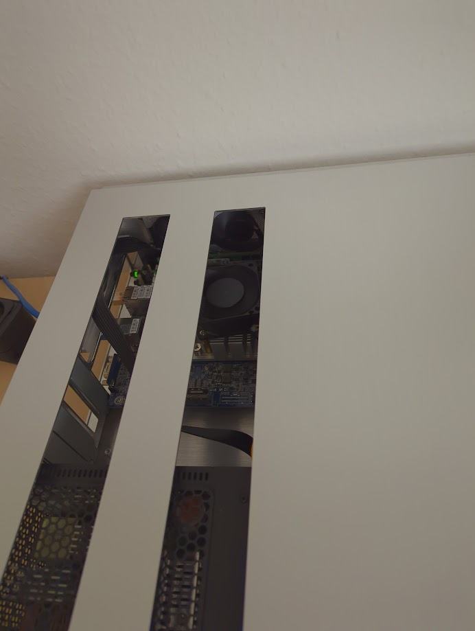

Das ist der Deckel, hier muss ich noch ein Gitter, Mesh usw. reinbekommen. Denk mehr als 5mm brauch ich nicht vorsehen:
