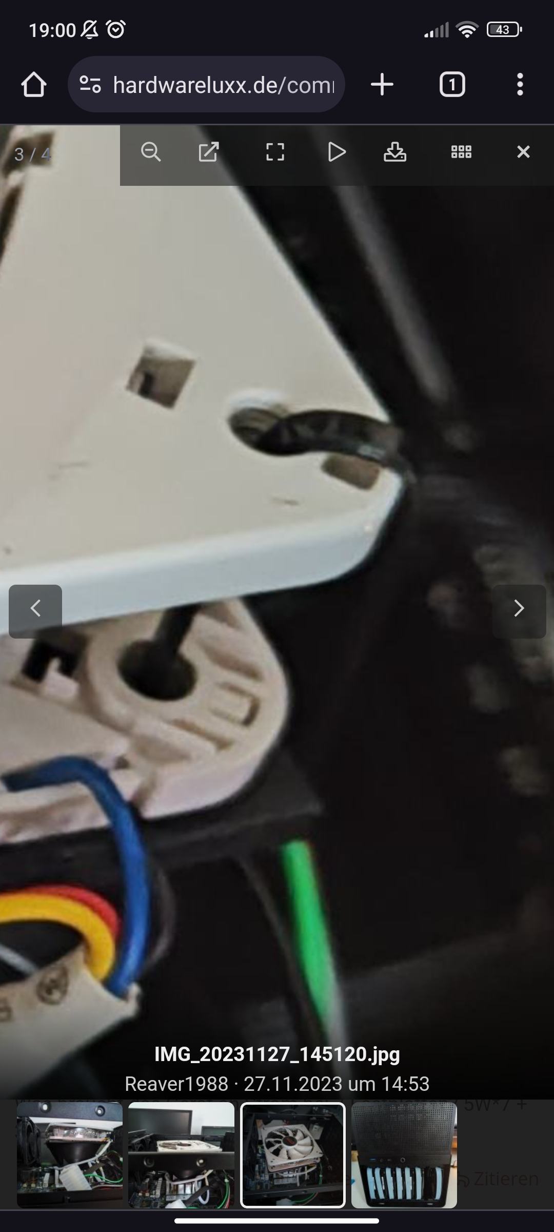

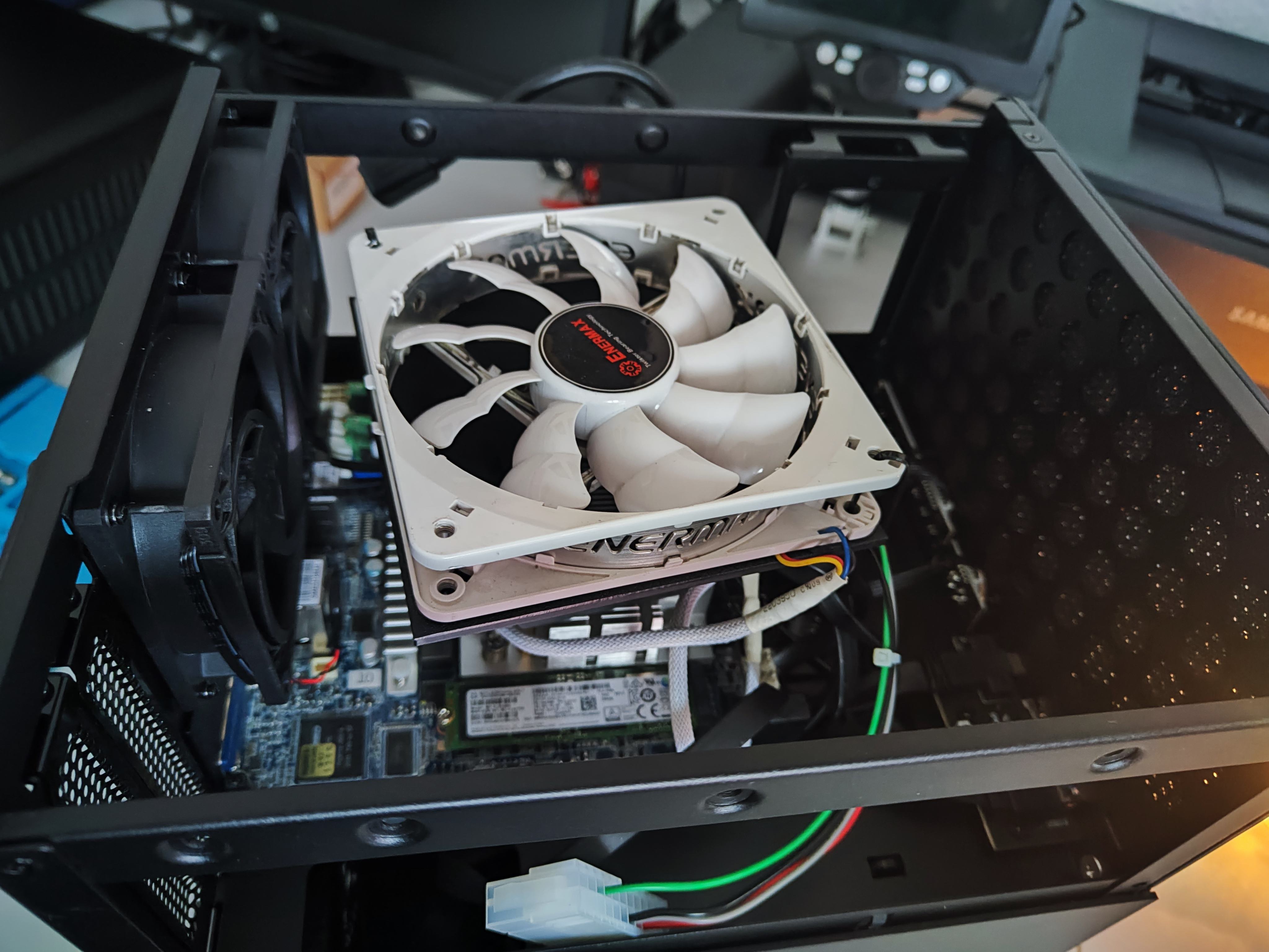

120mm Adapter passt auch wunderbar. Jetzt kommt gleich endlich das passende Netzteil, die Tage dann das sas auf sata Kabel und dann sollte ich hoffentlich wunschlos glücklich sein.

Von mir auch nochmal Danke an @i-B4se, Blende passt perfekt.

Klar geht es ohne, mit ist aber cooler 8-)
Ich bin jetzt ein paar Tage unterwegs mit dem guten Stück und bin sehr sehr zufrieden. lautstärke passt jetzt auch mit dem adaptierten 120mm Lüfter und die Performance ist ne ganz andere Welt als noch mit meinem HP N54L. Da mich bereits 2 Leute per PN kontaktiert haben: den Ram hier habe ich gekauft:

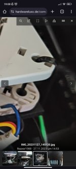

Habe meinen Lüfter mit 2 Kabelbinder an den Adapter gemacht. Sieht nicht so mies aus wie es klingt :d der enermax Lüfter auf meinem Bild war btw kaputt, jetzt ist ein p12 drauf. Die Schrauben die den alten Lüfter am Kühler befestigt haben, passen wunderbar mit dem gedruckten Adapter:)
Kabelbinder? :haha:
Na, das ist auch mal eine Idee!
Ja sieht man oben auf dem Foto ein wenig..man muss zwingend erst die Schrauben unten (60mm Bohrungen) Befestigen, aber dann kommt man nicht mehr unter den Adapter um da die Schrauben für den Lüfter durchzujagen. Man könnte jetzt länger Schrauben und eine Mutter nehmen, aber da hatte ich nichts griffbereit. Der Kabelbinder war es und es fällt ehrlich gesagt auch nicht auf.

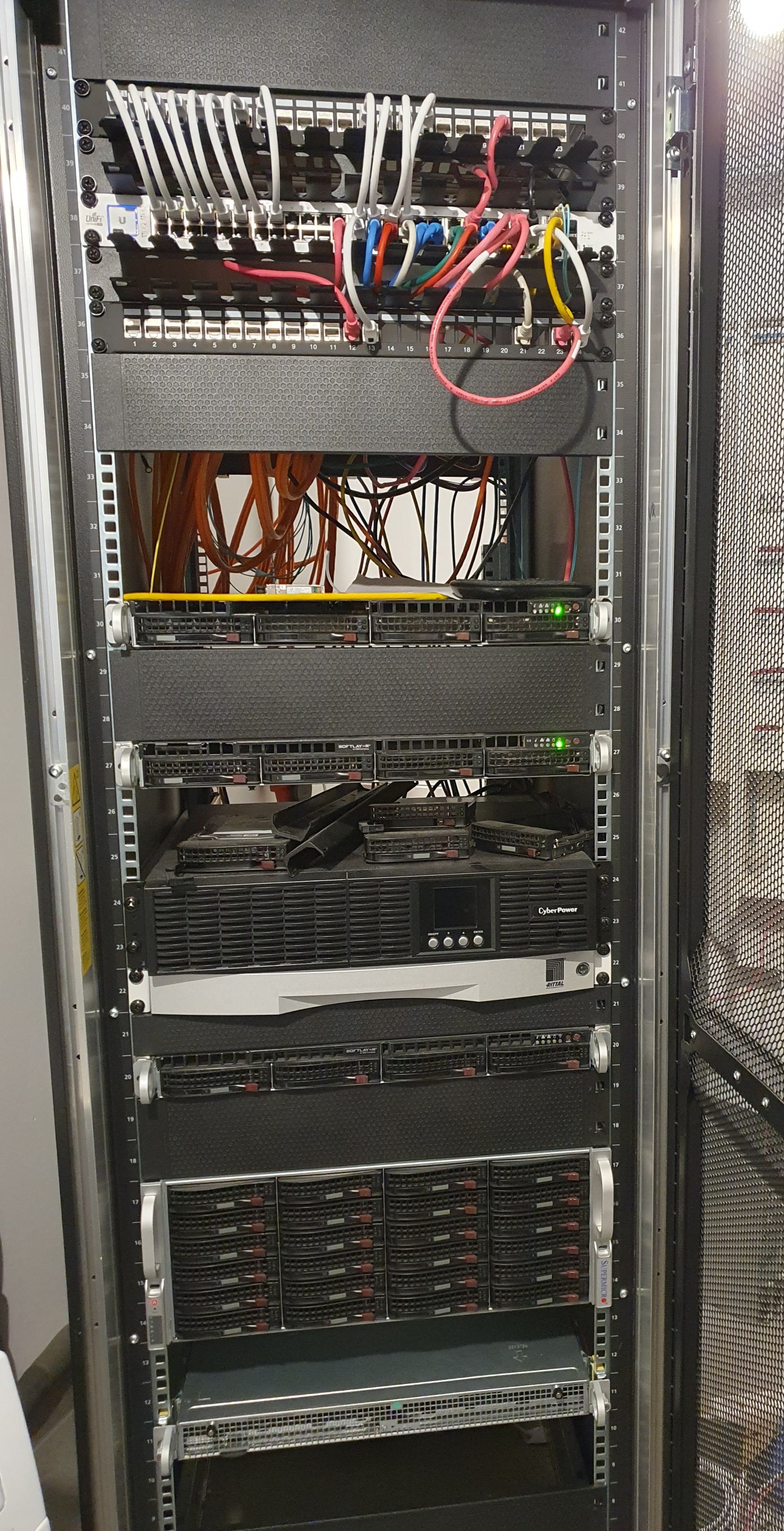

Von der Leistung her sogar stärker als meine Synology DS1821+ mit der ich auch sehr zufrieden bin.

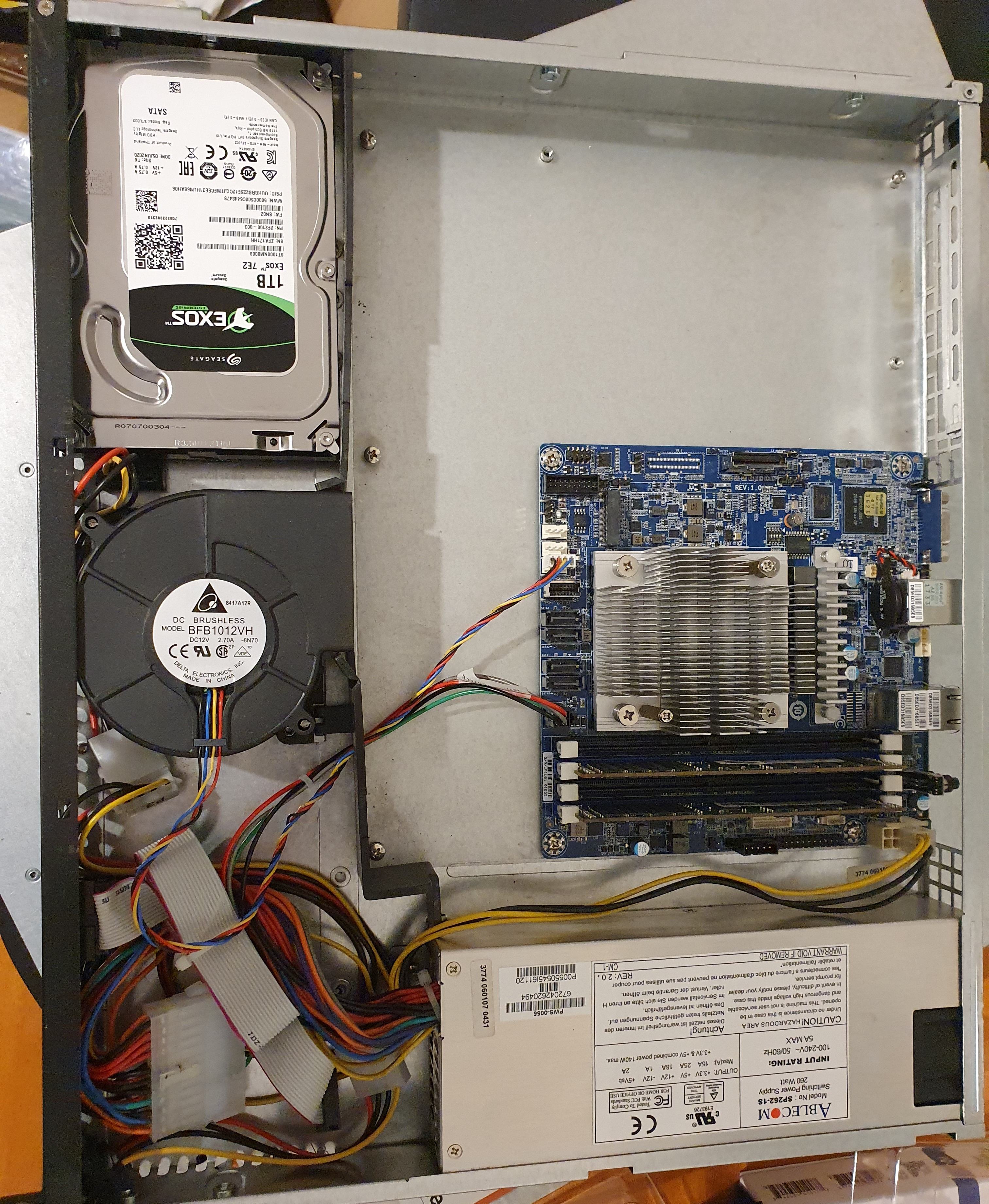

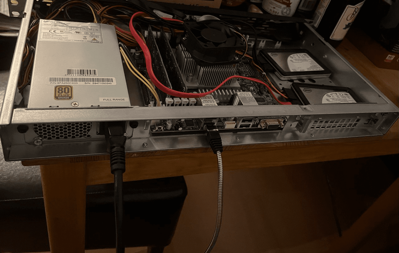

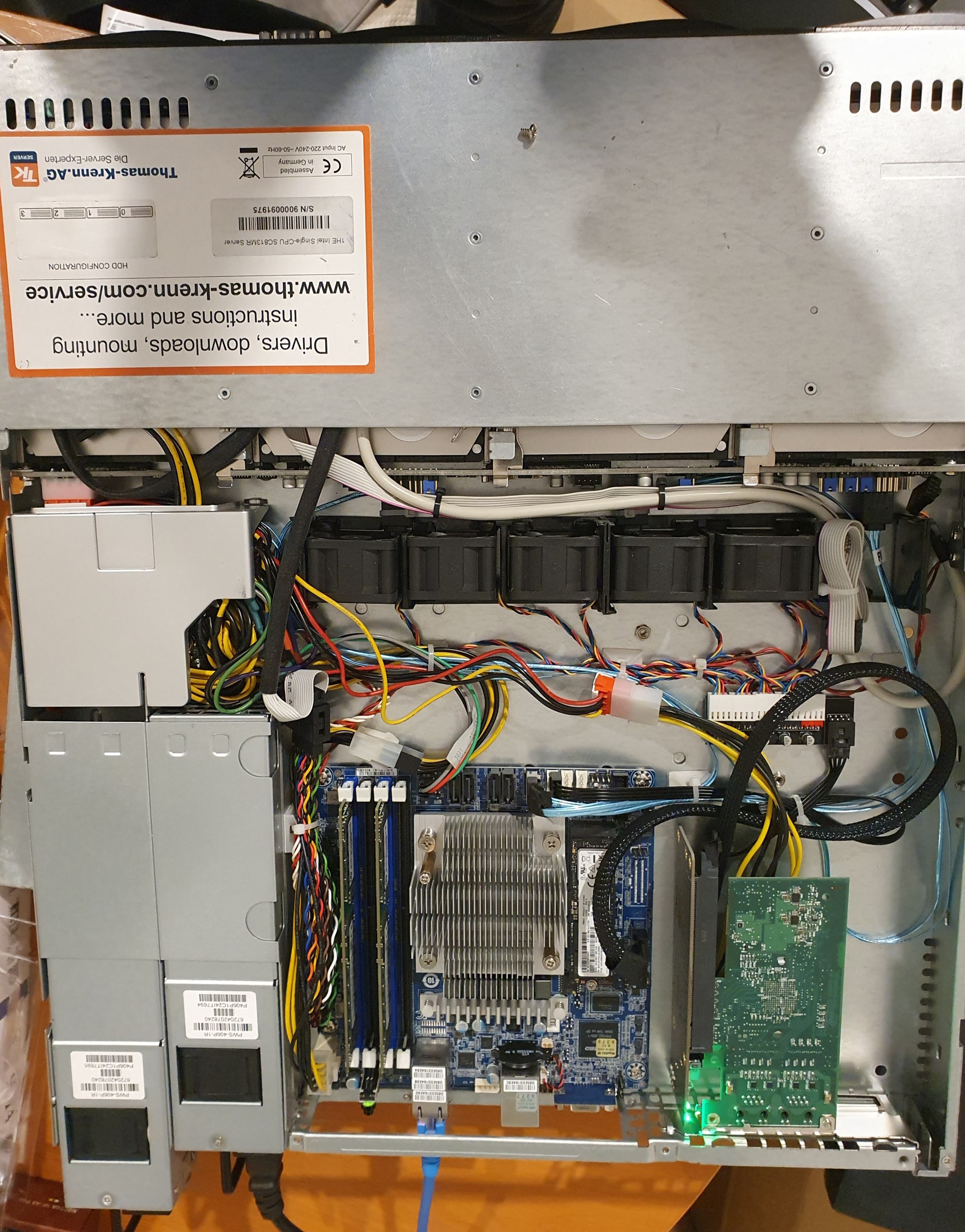

Weil ich im Rack noch ein wenig Platz habe sind die Boards jetzt in zwei kleine 1u Gehäuse gewandert und werden eingebaut sobald alles läuft.
Auf dem ersten Board werden nur irgendwie keine PCIe Karten erkannt (schon mehrere versucht), PCIe Stromversorgung habe ich auch mal angeschlossen, das Kabel steckt natürlich im x8. :rolleyes2:
"lspci" etc. zeigen auch nix (unter Proxmox getestet).
Werde das jetzt mal an dem 2. Board testen, BIOS hab ich auch schon resettet.

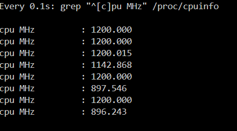

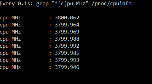

Hier mal die Zen States die ich benutze für UnRaid. Geht auch bei jeden anderen Linux System. TrueNas Scale und co..
Mit den Vid bei P1/P2 kann man bestimmt noch viel weiter runter und noch bissel mehr Strom sparen.
./zenstates.py -p 0 -f 4c -d 4 -v 20 / ./zenstates.py -p 0 -f 48 -d 4 -v 2a
./zenstates.py -p 1 -f 30 -d 8 -v 80
./zenstates.py -p 2 -f 24 -d 8 -v 94
P0 = 3,8 Ghz, vCore = 1.35000 Mit guter Gehäuse Lüftung! :asthanos: / 3,6 Ghz, vCore = 1.2870 oder mit normaler Gehäuse Lüftung. :bigok:
P1 = 1,2 Ghz, vCore = 0.75000
P2 = Idle 0,9 Ghz, vCore = 0.62500
Befehl zum anzeigen was für Werte gesetzt sind:
Code:
sudo ./zenstates.py  -l
Edit:
Habe noch bissel die Voltage im P1 und P2 gesenkt. :banana:

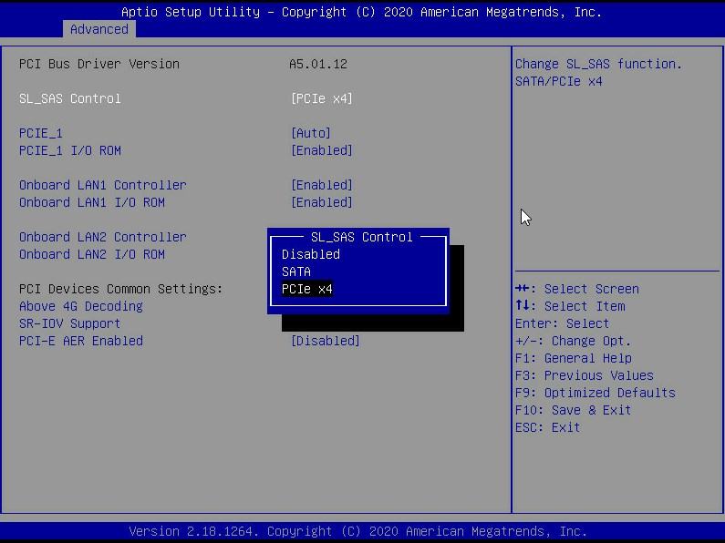

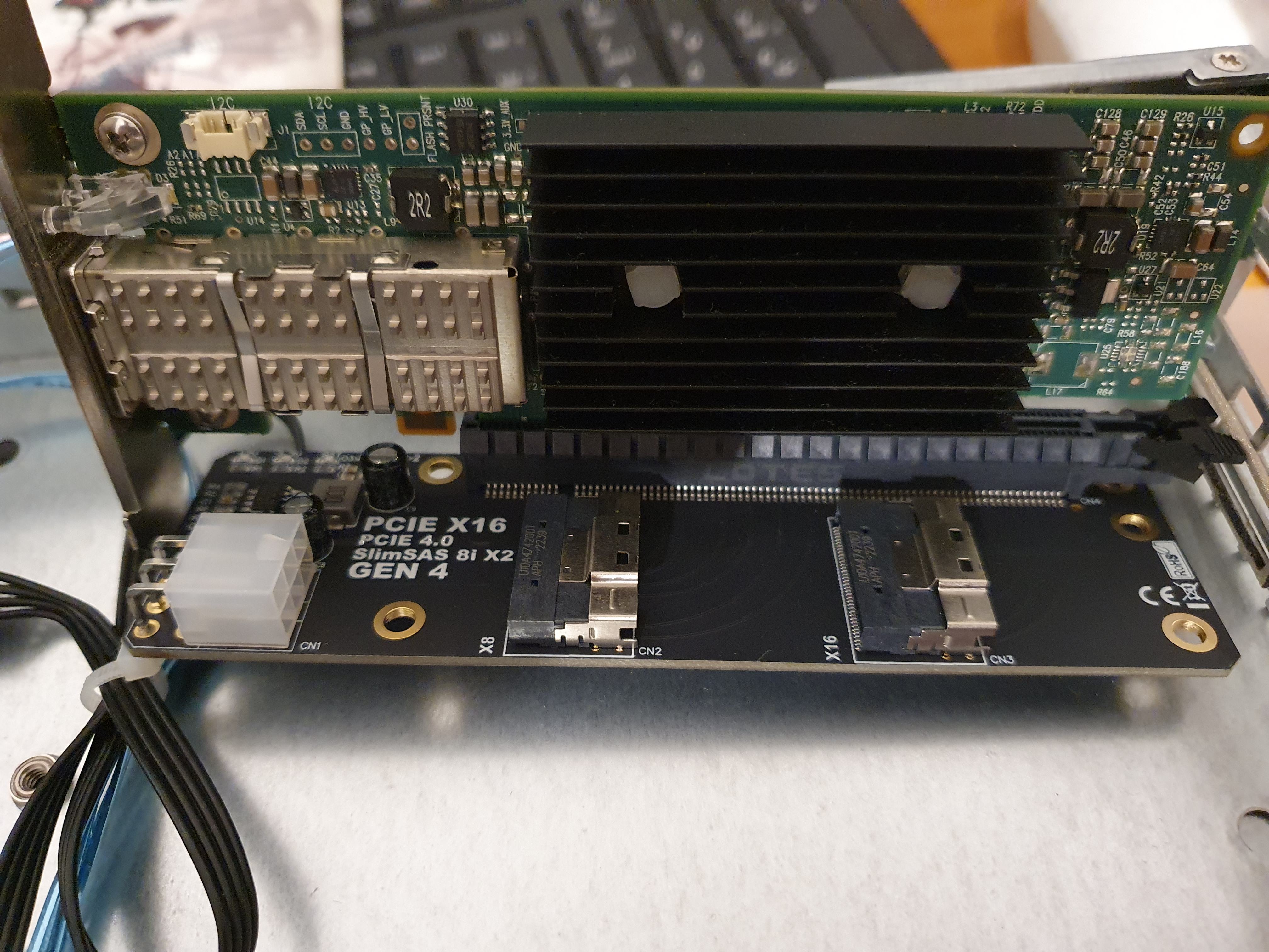

Scheint also auch nicht erkannt zu werden. Versuche es gleich noch mal mit nem KALI Live Image...

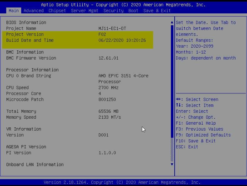

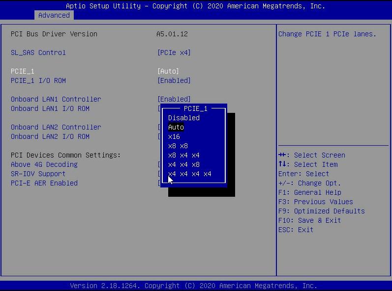

Achso der Slimsas neben den Sataports kann wohl auch PCIe 3.0 x4, jedenfalls nach der EC0 Anleitung. Gerne könnte das mal jemand testen.
Crossflash vom Retail Board EC0 soll wohl funktionieren. https://forums.servethehome.com/ind...-mj11-ec1-epyc-3151-mystery.41395/post-397607
Ich mache das jetzt mal selber mit IPMI. Habe aber leider kein Kabel um den PCIe x8 zu testen.
Ich würde aber vorher das original Bios backupen. Habe mal meins hochgeladen. :-)
Vielleicht geht ja dann deine 10 Gbit Karte am Adapter.
Edit: Hat funktioniert, gibt auch neue Optionen. Gibt jetzt die Aufteilung des PCIe Ports, soll aber angeblich nicht funzen laut Englischen Forum. Und man kann den SlimSas auf Sata und PCIe umstellen.
Wie hast du das Backup gemacht und auf welchem Wege das neue eingespielt? Eingespielt per IPMI?
