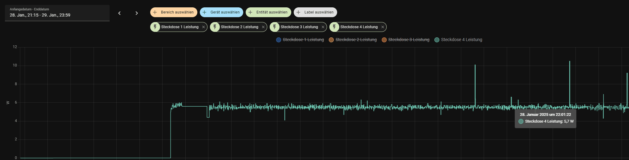

Sind irgendwie nicht ganz 10W fürs IPMI :hmm:
Das hängt ganz stark von der niedrigstlasteffizienz vom PSU ab - der BMC+NIC braucht wahrscheinlich 3-4W, den Rest verwandelt das PSU in Wärme. Mit nem redundanten supermicro 920W platinum PSU hat so ein AST2500 bei mir auch schon 20W "verbraucht" - also eigentlich das PSU.
Das stimmt wohl. War jetzt auch nur rein der BMC+LAN wenn das System aus ist.

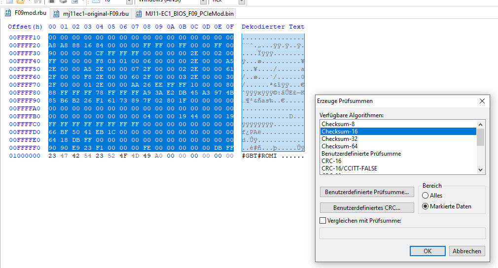

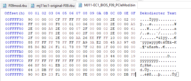

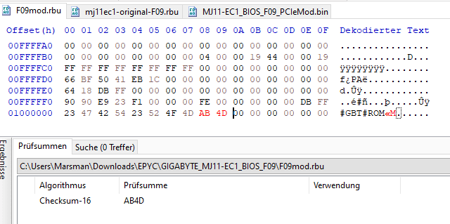

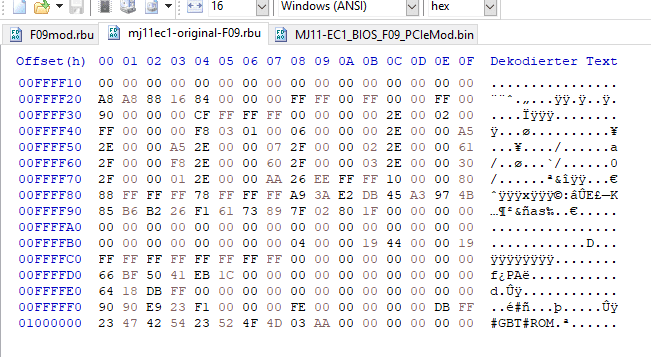

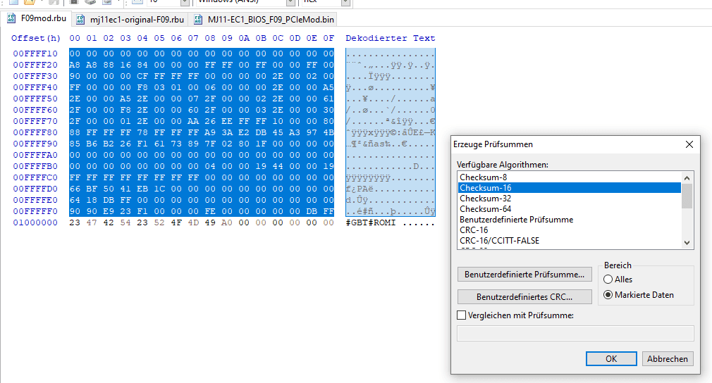

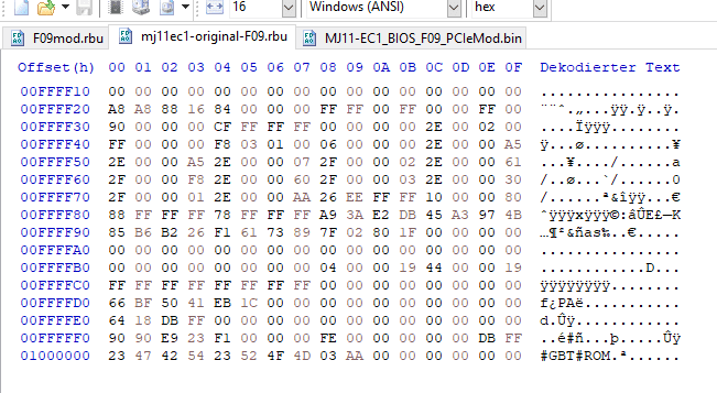

@F|Marsman Ich versuche für mich gerade ein F02 BIOS mod zu erstellen. Bin soweit auch fertig, nur flashen will er nun nicht per BMC. Die rbu Datei im Vergleich zum raw bios hat ja 16Bytes mehr am Ende. In den letzten 8 Bytes sieht es für mich aus als würde da eine Prüfsumme reinkommen ab Adresse 0x01000008. Kannst Du mir da eventuell weiterhelfen?
@gmipf soweit so richtig.
BIOS ist soweit fertig gemoddet? Dann müsstest du ne .bin Datei haben die am Ende wie folgt aussieht:
Dann mit HxD die letzte Zeile aus der original .rbu kopieren.
Jetzt kommt der spannende Teil :shot:
Alles markieren außer die letzte Zeile. Prüfsumme mit Checksum-16 erstellen.
Prüfsumme in Spalte 8 und 9 eintragen
Speichern, Dateiendung ändern, its done - have fun :fresse2:

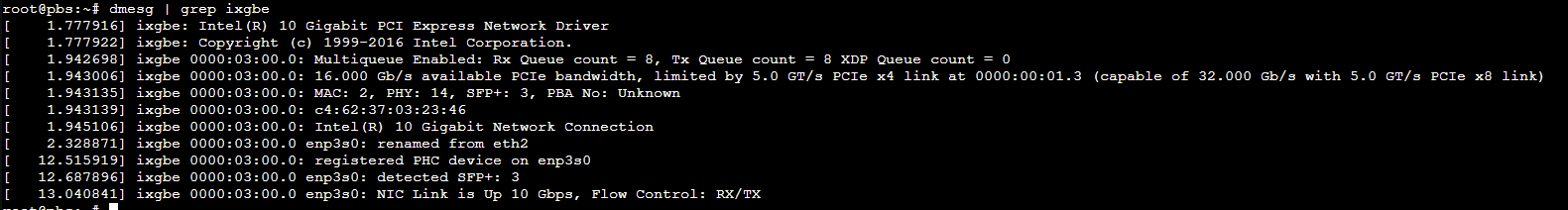

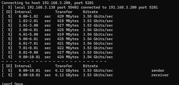

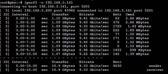

Vielen Dank vorab für die ganzen tollen Infos in dem Thread, die haben mir sehr geholfen. Ich versuche gerade das m.2 10 Gbe NIC (https://de.aliexpress.com/item/1005007810106906.html) zum laufen zu bekommen, komme aber nicht über 3.5 Gbits/sec mit iperf:
Kommt ihr auf "echte" 10 Gbit/s? MTU 9000 habe ich schon probiert ...
Ich bin derzeit mit dem Gigabyte Mini ITX Mainboard / AMD EPYC Gigabyte MJ11-EC1 (F02 BIOS) verschiedene Grafikkarten am Durchtesten, von p400 zu GT1030.. bis hin zur NVS 300, der Lüfter auf der GPU, sofern vorhanden ist aktiv, im BIOS selbst habe ich auf 4x PCIe umgeschaltet, allerdings wird mit der hier empfohlenen: "chenyang CY PCIe auf SFF-8611 Adapter,Oculink SFF-8612 SFF-8611 auf PCIe PCI-Express 16x 4x Adapter" (https://www.amazon.de/dp/B0BP254X7N?) + "henyang CY SFF-8611 auf SFF-8654 Kabel, OcuLink PCIe PCI-Express SFF-8611 4i auf SFF-8654 Slimline" (https://www.amazon.de/dp/B0BLJPX9DF?) keine Karte zumindest unter unRAID erkannt. Ich habe jetzt nochmal mit einem; "chenyang OCuLink PCIe PCI-Express SFF-8611 4i auf SFF-8643 SSD Datenkabel" (https://www.amazon.de/dp/B07NN46LQD?) und M.2 Adapter; "DELOCK Adapter M.2 Key M > SFF-8643 NVMe horizontal 2242" (https://www.amazon.de/gp/product/B07F33GCXH?ie=UTF8&psc=1) den Versuch wiederholt, das selbe Ergebnis. M.2NVMe werde ich noch testen, vermute aber, dass das funktioniert 50 €+ wären dafür aber bissl zu viel des Guten. Hier wurde bisher erfolgreich; "NFHK SFF-8654 Kabel & Karte U2 Kit NGFF M-Key auf Slimline SAS NVME PCIe SSD SATA Adapter" (https://www.amazon.de/dp/B09FJW5NDG?ref=ppx_yo2ov_dt_b_fed_asin_title&th=1) getestet.
Muss ich auf spezielle Einstellungen im BIOS achten?

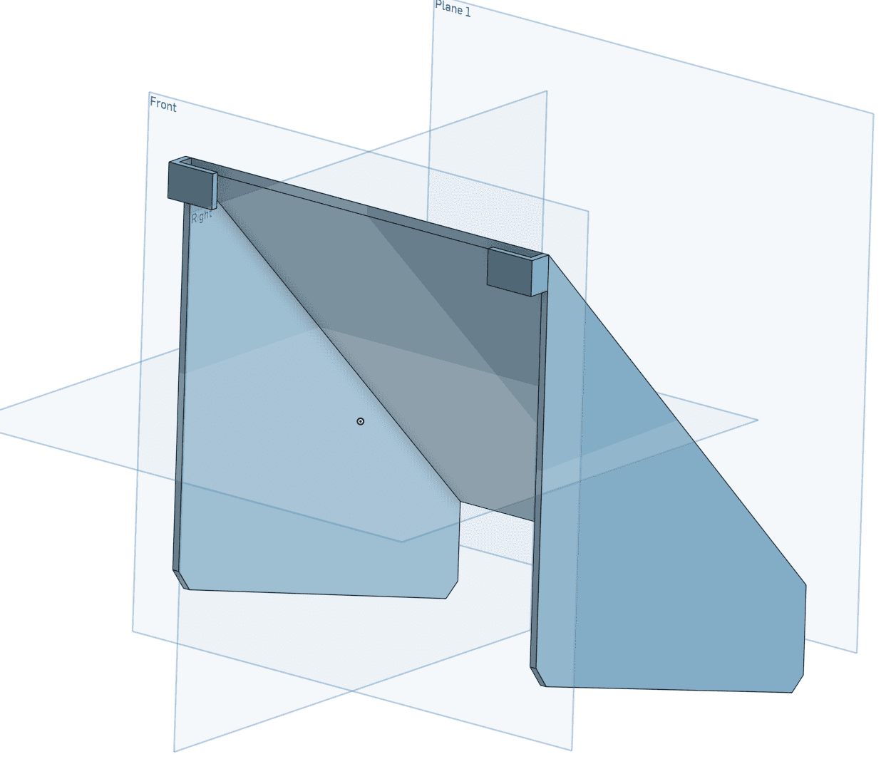

mal schauen ob das passt > ich baue gerade für das jonsbo n3 eine slotblende + halter für i8 zu pci so das meine 10gbit netzwerkkarte auch endlich mal die richtige position hat und nicht einfach nur in der luft hängt
(löcher und co mach ich sobald die grundgröße passt , auch das mount für die pcie platine mach ich sobald alles passt)

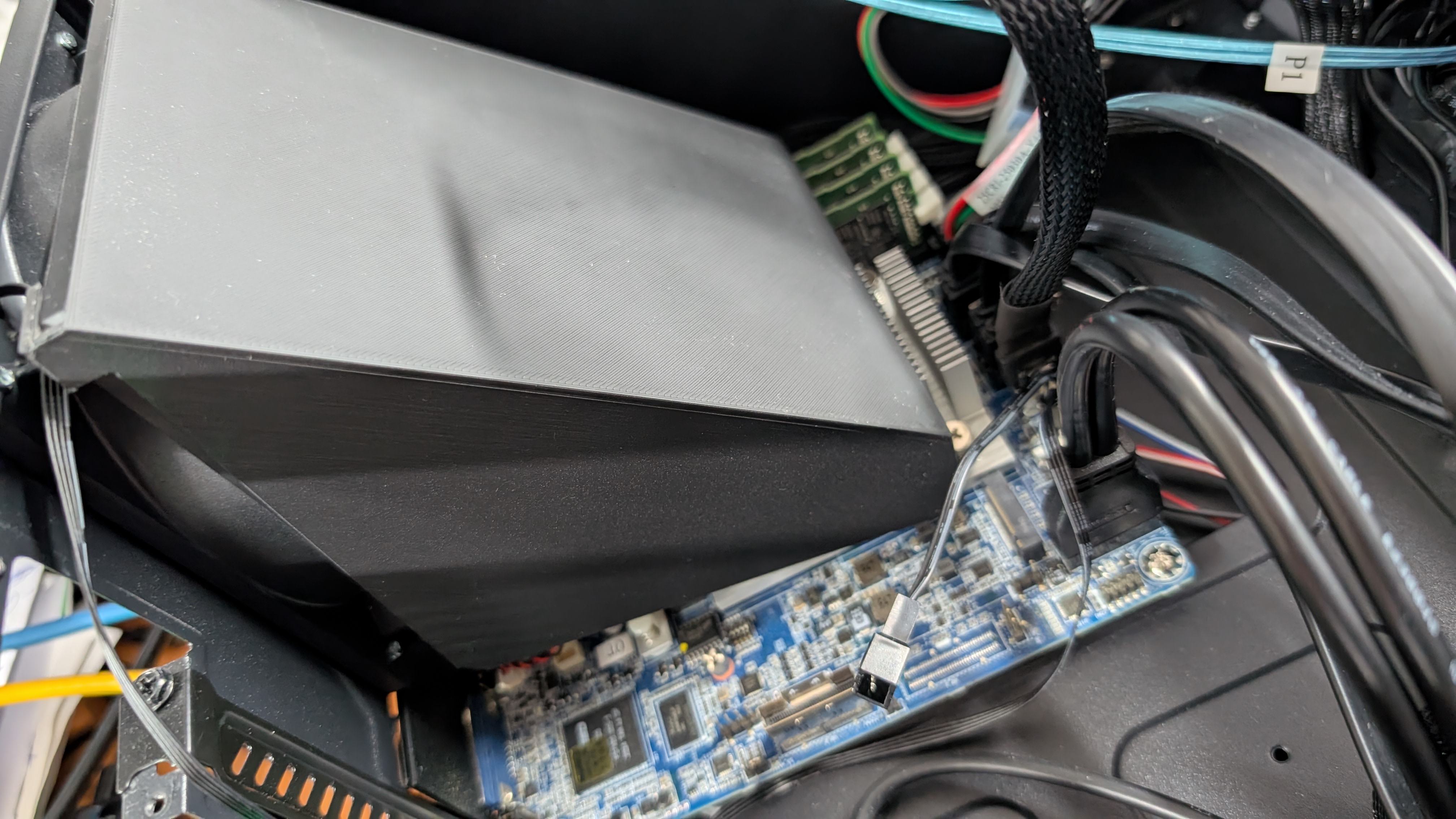

Ich nutze gerade ein Sharkoon VS4-V das ich noch rumliegen hatte und hab mir dafür einen einfachen Airtunnel gebaut um das System mit einem einzelnen 120er Lüfter zu kühlen.
CPU Tempmeratur liegt bei mir gerade so bei 36-38 Grad im Idle, Peak hatte ich in der letzten Woche mal bei 56.
Hier der Link zum Projekt in OnShape, mit diversen Variablen um das auf andere Gehäuse anzupassen.
[Edit] Hatte das System jetzt ne weile bei 100% CPU laufen und kam auf max 68 Grad auf der CPU.
Ich denke es ist ein konfig Problem, schwankte bei mir mit True NAS Core auch so zwischen 2,5-3 und gelegeltich biszu 5,5 Gbit/s. Durch den Wechsel auf TrueNAS Scale bei ca. 7 Gbit/s aber die 10 schaffe ich bisher noch nicht :-/
Das Problem war der Rechner von dem ich aus getestet habe, die m.2 NICs funktionieren wunderbar:
Für alle die den auch einbauen, ich habe bei 3/3 MJ11-EC1 in denen ich den M.2 NIC eingebaut habe einen "endlos Boot loop" bekommen nach (!) dem ersten erfolgreichen booten. Hier hilft es das BIOS zu resetten (den Jumper bei den 3 Pins am VGA Ausgang für 2 min umstecken, die Batterie muss nicht abgesteckt werden) und anschließend funktionert wieder alles wie vorher.

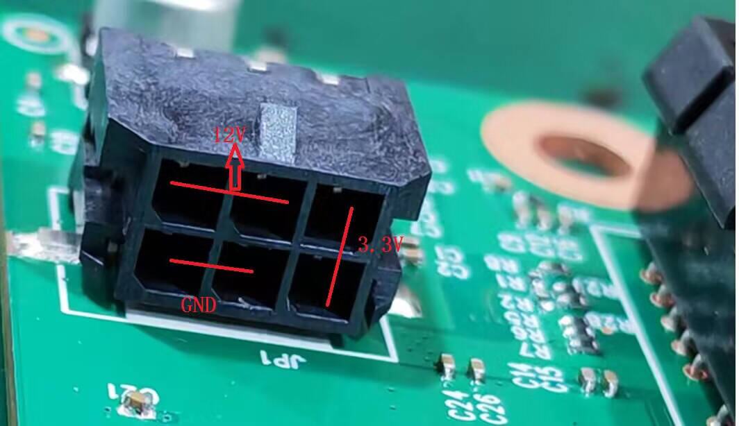

Mein Adapter (CEACENT CNS41CX16W): https://item.taobao.com/item.htm?id=694927885782&skuId=5237720454073
Das ist aber die Variante mit dem mini PCIe 6x Stromkonnektor mit einem non-Standard pinout. Du müsstest z.B. das Kabel nehmen: https://www.ebay.de/itm/355335403509
Das eine Ende mit dem normalen PCIe Konnektor abschneiden/abcrimpen und nach folgendem Pinout ein Adapter bauen oder direkt am Netzteil crimpen:
Oder Du nimmst die Variante mit normalem Stromanschluss (CEACENT CNS41CX16I): https://item.taobao.com/item.htm?id=694928341122&skuId=5673665914646
Ich habe aber nur den erstgenannten getestet, daher von mir aus keine Garantie ob Deine Grafikkarte damit läuft.

mein umbau hat sich erledigt , hab nun auf ein ugreen gewechselt und nutze nun unraid darauf - es wird also auch nicht das 3d druck file kommen da ich da wohl nicht weiter machen werde -.-
wieso habe ich gewechselt : 6.5-8 watt im idle ...
ich glaub da irgendwie auch nicht wirklich dran das es an einem "power-limit" liegen soll
Braucht das Ugreen denn wirklich so wenig?!
Hatte mir mal bei Computerbase den Test angeschaut, und das DXP6800 braucht hier im Idle (6HDD im Standby) etwa 42W. Und mit laufenden Festplatten im Idle etwa 64W.
Das ist ziemlich ähnlich wie mein aktuelles System (mit diesem Board) mit 6x 20TB.
ja hab das 2x gemessen weil ich dachte das passt nicht , ab und zu hat man mal peaks auf 12watt aber hatte auch nur das dxp2800 (das hat eine n100 cpu) > das dxp6800 hat ein Intel i5 1235u der mehr strom zieht
