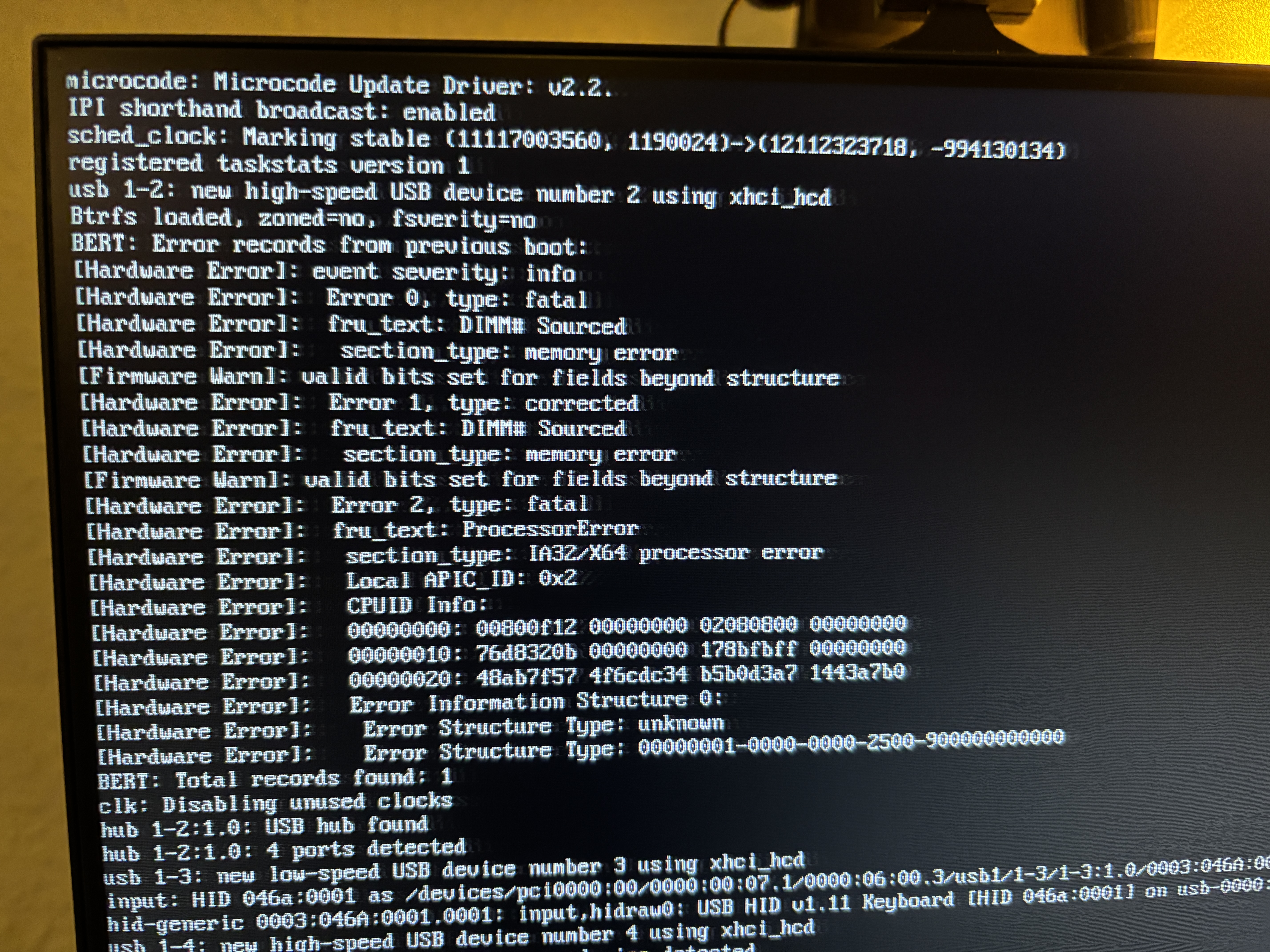

BadDLLP auf *:01.5 ist die zweite Intel NIC...
Scheinbar unterdrückt das aktuelle TrueNAS die Fehler automatisch in der Console.. die sind manchmal für wenige Sekunden da und dann weg.
Der Rest sind fiese ECC Errors :fresse:

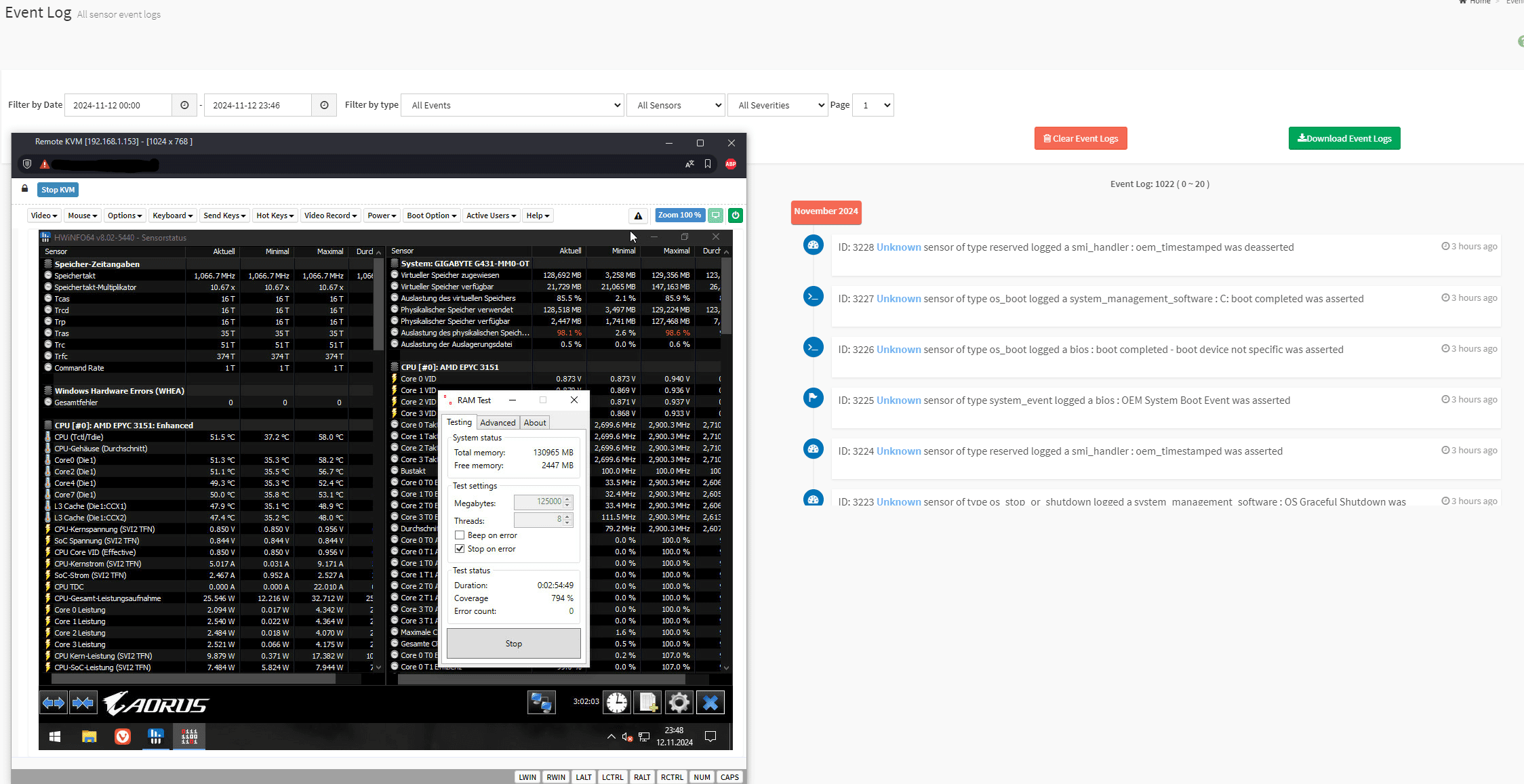

Bisher nen paar Linpack runs gemacht.. nun mal Karhu anwerfen und schauen.

@F|Marsman im BIOS werden die RAMs erkannt, aber er startet Unraid nicht durch.
ich bekomme folgende fehler, und die Zeilen krauchen dann nacheinander immer weiter hoch
@F|Marsman Im Bios werden die RAMs erkannt, aber er startet Unraid nicht durch. Ich bekomme folgende fehler
EDIT: nach dem 6x Booten hat er jetzt durchgestartet und läuft. na mal sehen. das wäre ja klasse. ECC Fehler kommen aber immer noch.
Auf jeden fall erstmal danke für deine Mühe. :-)

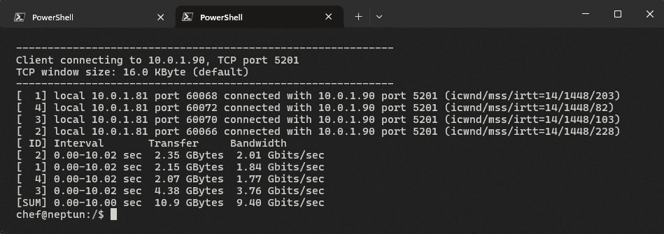

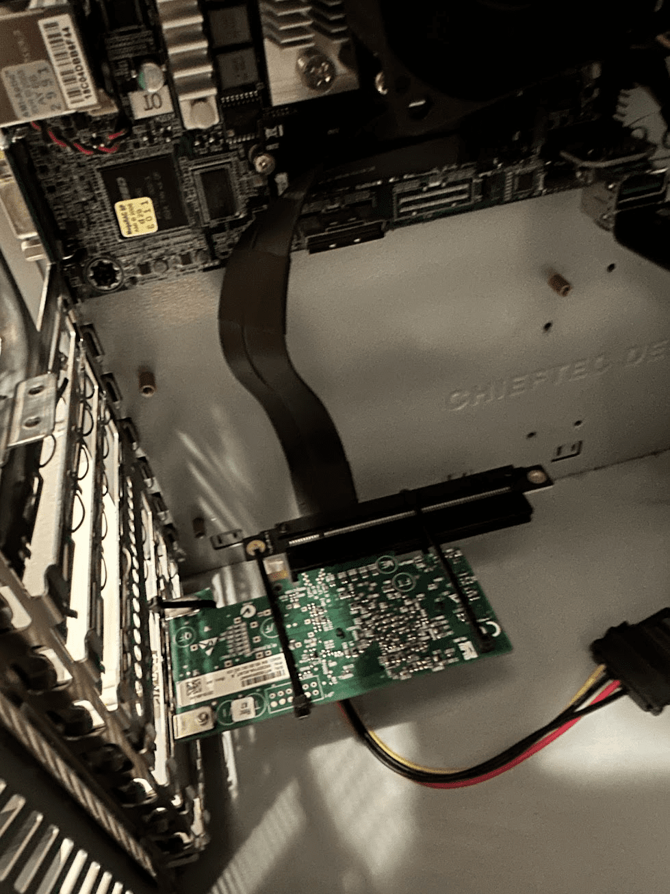

Hier das versprochenen Feedback zu dem "KALEA-INFORMATIQUE Riser-Verlängerung Adapter für M2 PCIe NVMe M Key Port auf PCIe x16". Es klappt!
Verwendete Karte: Mellanox ConnectX-3 Single SFP+, läuft auf PCIe 3.0 und x4 Lanes. Im Desktop steckt die Mellanox ConnectX-4 Dual SFP+ (2x 25GBps), die per Avagoo Transceiver direkt durchs Haus zum NAS geht.
Foto der "wilden" Installation: (per Low Profile Blende in das alte Chieftec Gehäuse geklemmt)
Hier mit iperf getestet (4 parallele Streams):
Am M.2 Slot war das auch irgendwie noch nie son Problem. Aber gut zu wissen das nochn Adapter funktioniert.
Fällt dann nur leider die Option für ne NVMe SSD weg.
Mit ner schnellen Nic hat man doch gerade die Möglichkeit, zig NVMe anzubinden. ;)
Das ist leider so und für mein zweites System (Proxmox) habe ich auch das Gigabyte Kabel für den 8i schon hier liegen, der PCIe Adapter aus China ist aber noch unterwegs. In dem System oben war mir das egal, denn Xpenology installiert eh auf die HDDs. 43€ für den Adapter finde ich auch echt teuer und er ist sehr starr von den Kabeln her, also vorsicht beim Handling. Dafür ist er schnell verfügbar über Amazon.
Ich habe mit dem Adapter die 10 Gbit/s erreicht (Linkspeed).
Glaube ich dir gerne, es lag auch an der Karte, die leider nur PCIe 2.0 konnte. Mit der ConnectX-3 klappt es :)

Bei mir läuft mittlerweile seit ~20h Karhu RAM Test ohne einen Fehler. WHEA zeigt auch keine ECC Fehler mehr und das Web Interface vom BMC meldet auch nichts.
Kann ich dann wohl demnächst wieder auf TrueNAS gehen...

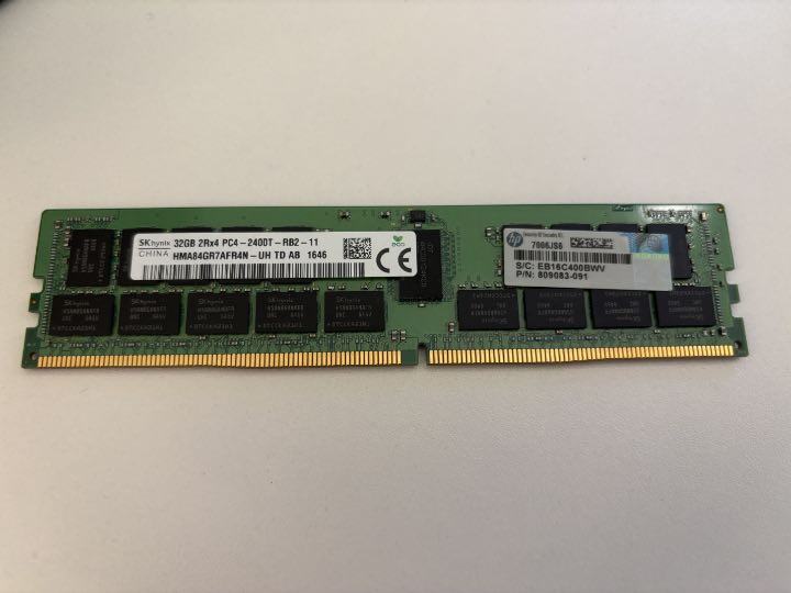

Ah sieh an 2400T und ***AFR4N-UH
Ich habe 2666V und ***AFR4n-VK
Auch wenn das beides Hynix AFR Chips sein sollten kann es durchaus sein dass die dann etwas anders reagieren. Hilft wohl nur Widerstände durchprobieren :wall:

So wirklich weiter hilft mir das allerdings nicht. Die Treiber sind im Kernel, also vermutlich relativ aktuell, der 2. Punkt könnte eine Möglichkeit sein.
Überlege schon das Board vom Proxmox (da läuft noch nicht viel, da das "NAS" mich auf Trab hält) mal in das andere Systeme zu bauen und damit mal zu testen.
So folgende Problematik: Ich hätte gerne 10g. Problem: Jonsbo N3. 8 Platten am Sata und mini SAS, Bootplatte im m.2, für eine Adapterplatine ist im N3 kein Platz. Irgendwelche Ideen?
