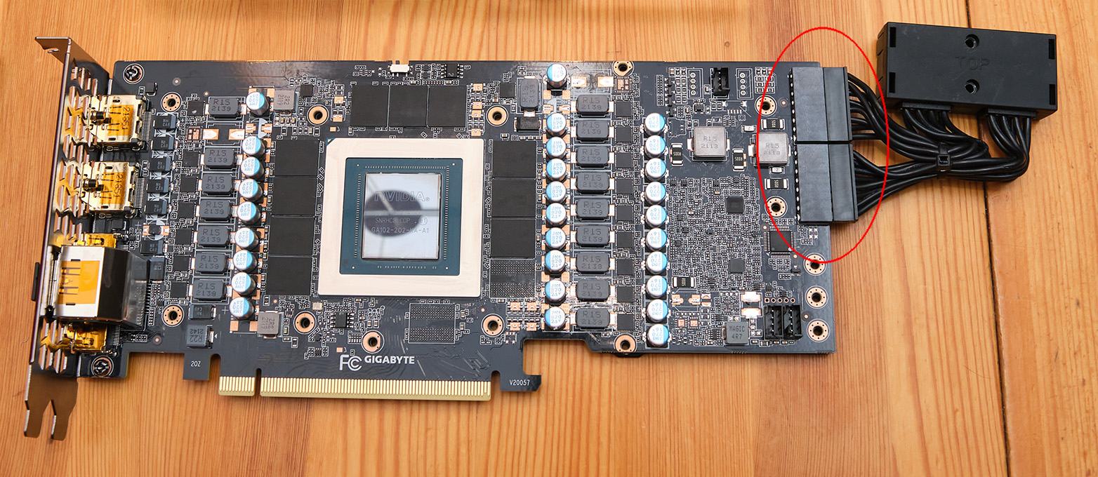

Hallo zusammen,
weiß jemand, was das für Stecker/Buchsen sind, die Gigabyte unter dem Kühlkörper der GeForce RTX 3080 GAMING OC 10G verwendet? Würde mir dafür nach dem Umbau auf WaKü gerne eigene Kabel vom Netzteil bauen.
@Bunduki
Das sollten ganz normale 8 Pin Stecker sein, wie man sie auch von den ganzen anderen Grafikkarten kennt. Einzig das die in Reihe sind und nicht übereinander.
Der Adapter oben dran, dürfte das wieder normalisieren, so dass du dein Netzteil anschließen kannst.
Somit hast du auch die Belegung der Stecker, da du den Kabeln einfach nur folgen musst.
Ist das einzige was ich gefunden habe. Ob der Shop gut ist, oder nicht, keine Ahnung.
Hier ist ein Beitrag dazu.
Falls du alles selber Basteln willst
Vielleicht hilft Dir das ja schon ein wenig. Unter "flat 8 pin gpu" findest du so manchen Beitrag und Shop dazu.
