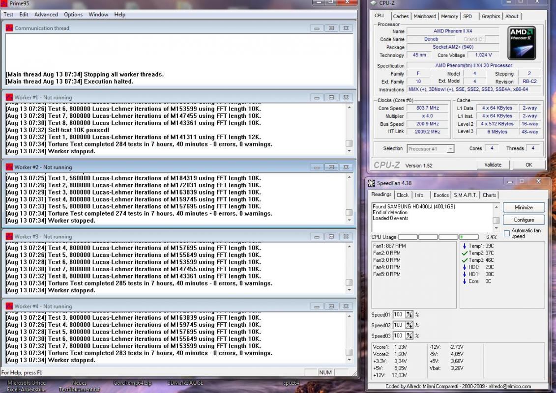

Instabil ist nichts auch nicht nach 5 stunden crysis auf Höchster Detail Stufe.... habe ebend nur befürchten das es irgendwann mal raucht und aus!Also auf lange sicht gesehn.
crysis stresst mehr die grafikkarte, wenn du die stabilität der cpu testen willst machst du das mit prime95 oder S&M....wie auch immer, besorg dir mal einen gescheiten kühler ;)

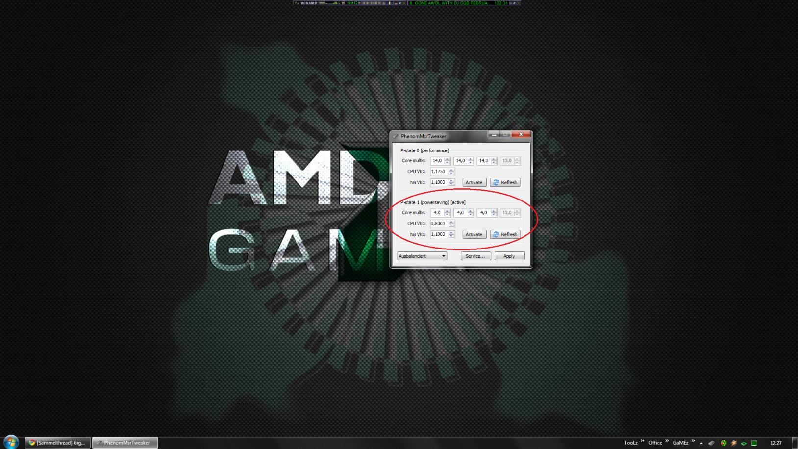

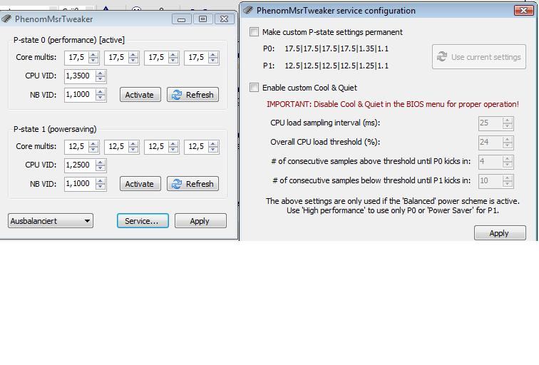

PhenomMsrTweaker meine einstellungen sind die OK???Habe mal wieder null Ahnung von diesen Einstellungen:eek:
Mc_Fly:
Im gelinkten Thread wird auch über die Einstellungen diskutiert. Mir persönlich wären Deine Multiplikatoren im Energiesparmodus "P-state 1 (powersaving)" zu hoch. Wenn ich nur surfe reicht mir dort ein Multi von 4 bei 0.784 Volt. Wie weit Du dort mit der Spannung runter gehen kannst musst Du ausprobieren.
Nein du hast so ziemlich die Standard bewahrt.
So sollte dein PhenomMsrTweker eingestellt sein (nur unters Feld) das obere je nachdem was du beim Overclocking ermittelt hast. :teufel:
PS.: Was dein Lüfterproblem angeht, so wirst du wohl mal schauen müssen welcher Kühler deinen Ansprüchen gerecht wird und dabei nicht soviel Platz braucht.
Aber:
  • Je kleiner der Kühler desto wärmer wird der Prozessor
  • Je kleiner der Kühler, desto lauter wird der Lüfter sein (um die CPU kühlen zu können)
  • Groß und leise geht wohl nicht in Verbindung mit 4 RAM Modulen mit hohen HS
...ich kenne nicht jeden Lüfter, aber die GIGANTEN von Scythe, OCZ und EKL dürften somit alle nicht wirklich passen, aber da kann ich mich natürlich auch irren ;)
Gruß lain :hwluxx:

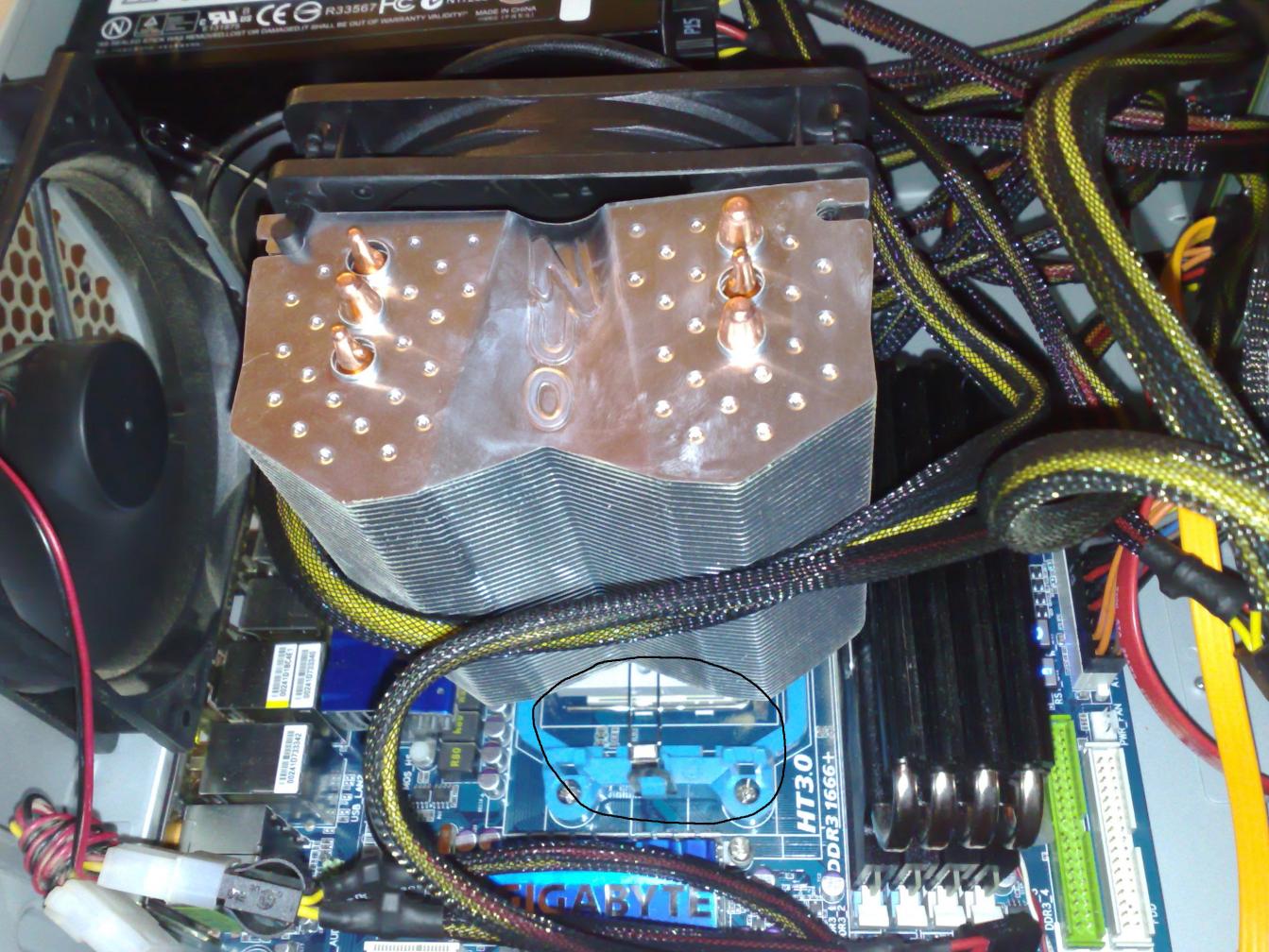

@Mc_Fly1985
natürlich hat der EKL eine ausrichtung zum gehäuselüfter, hab den ja schon selber verbaut....oder willst du behaupten ich hätte einen knick in der optik :fresse:
der ThermoLap Baram läßt bei amd nur ne ausrichtung zum gehäuselüfter zu...deswegen hab ich ihn ja gekauft

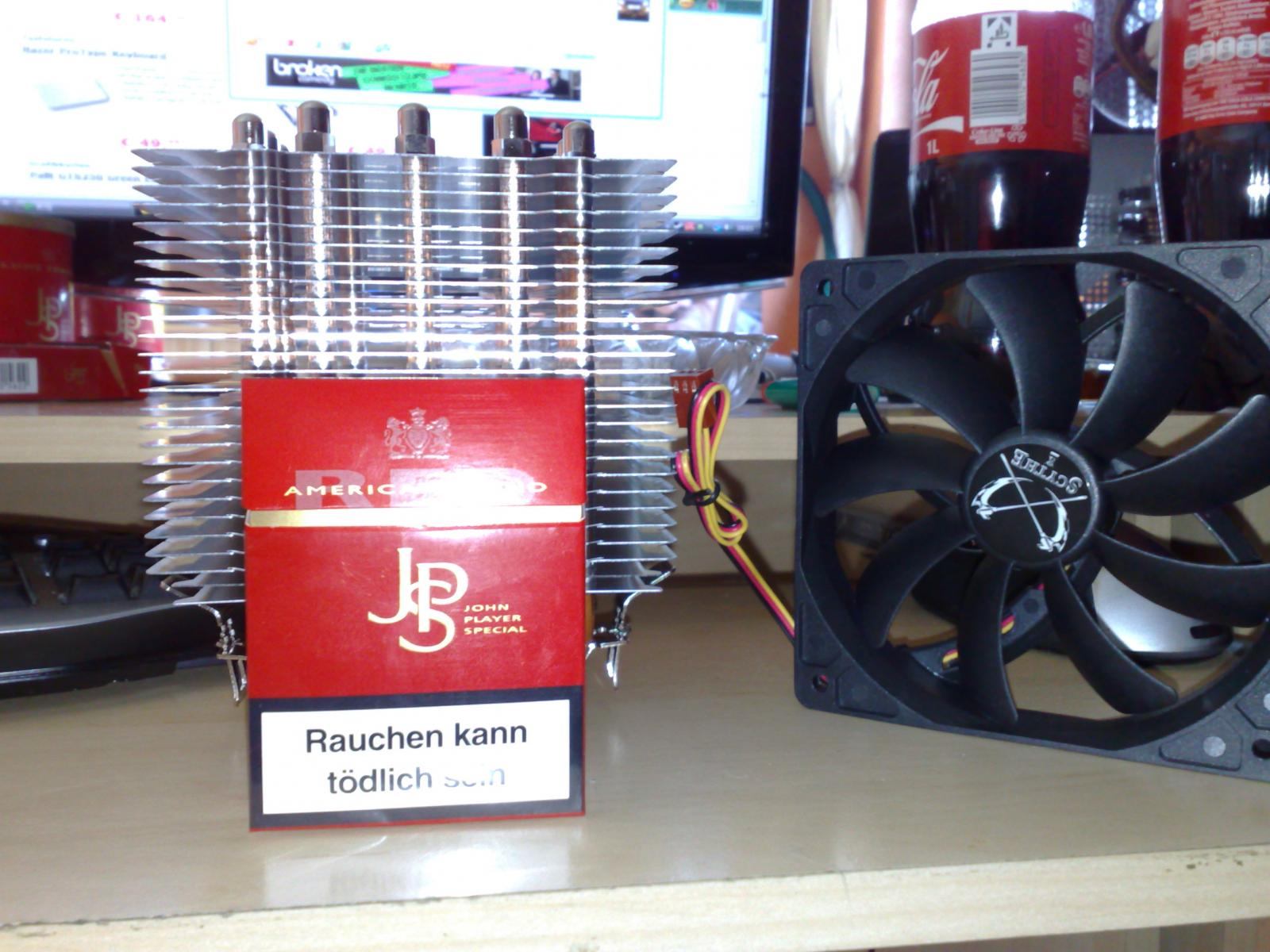

@OT71
Sorry verstehe echt nicht wie den EKL mit Ausrichtung zum Gehäuse Lüfter verbaut hast, es muss doch immer eine Befestigung klemme über den Cpu kühler Sockel, wenn du den mit Ausrichtung nach draußen verbaust bekommst du doch die Klemme nicht mehr drüber, weil dann die Heatpipe im weg sind.....oder haste den Sockel geändert? :confused:
Der OCZ wie auf den Bild zusehen ist doch fast dasselbe wie der EKL, hatte diesen kurzzeitig verbaut konnte ihn nur mit Ausrichtung nach unten und oben verbauen nicht wegen den Rams sondern wegen den Sockel. Haste vielleicht noch ein Bild von deinem=?
Mfg Basti

@Lain
Mhh da dachte ich kaufe ich mir mal Vernünftige RAMs mit HS, und auch scheiße, weil nur Probleme mit Cpu Kühlern... naja man lernt nie aus! Der alte bleibt erst mal drin:grrr:, versuche nur noch irgendwie die Hitze runter zubekommen.
War schon am überlegen beim Scythe Ninja 2 ein paar (Hitze bleche) so ab zu flexen:grrr: das dieser darein passt, aber ob er dann noch was bringt ist die andere Frage, und wenn nicht sind 35 euro für die Katz.
Mfg Basti:wink:
tsts...mach doch mal die augen auf
und jetzt...groschen gefallen :d
aber schon mal überlegt, anstatt eines towerkühlers einen blower drauf zu machen....die haben zwar nicht ganz die leistung eines tower, aber die restlichen komponenten werden auch gekühlt, bzw. dürfte platz für deinen ram sein.
Ja:haha::haha::haha:
Habe die geänderten klemen nicht gesehen, der OCZ hatte sowas nicht, dieser wurde befestigt wie der Standard Lüfter. :haha:
aber wegen deiner ram bestückung wirst du wohl mit allen towerkühlern probleme bekommen....bei ausrichtung zum gehäuselüfter.

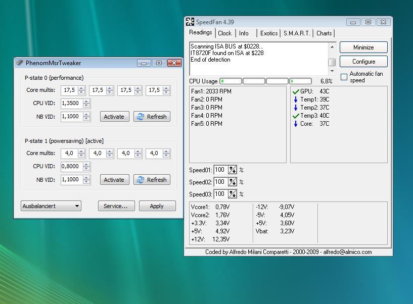

@Lain
Dank lain`s Einstellungen ist nun alles im grünen Bereich.Nichts mehr mit 52 Grad im Stand..:wink:
Muss ich die Einstellungen wieder erhöhen wenn ich zocke?? Oder macht er das von alleine??
Kann mir die Einstellungen jemand erläutern so das ich weiß was ich da ändere?
Powersaving verstehe ich noch aber
Core Multis
Cpu VID
NB VID = Bahnhof
Mfg Basti
Das Denke ich auch deswegen bleibt der Standart ERSTMAL DRIN, und wenn ich das nächste mal in der Stadt bin schaue ich mir mal Kühler im laden an, die ganze zeit bestellen und zurück schicken geht ins Geld...:wink:
Mfg BAsti

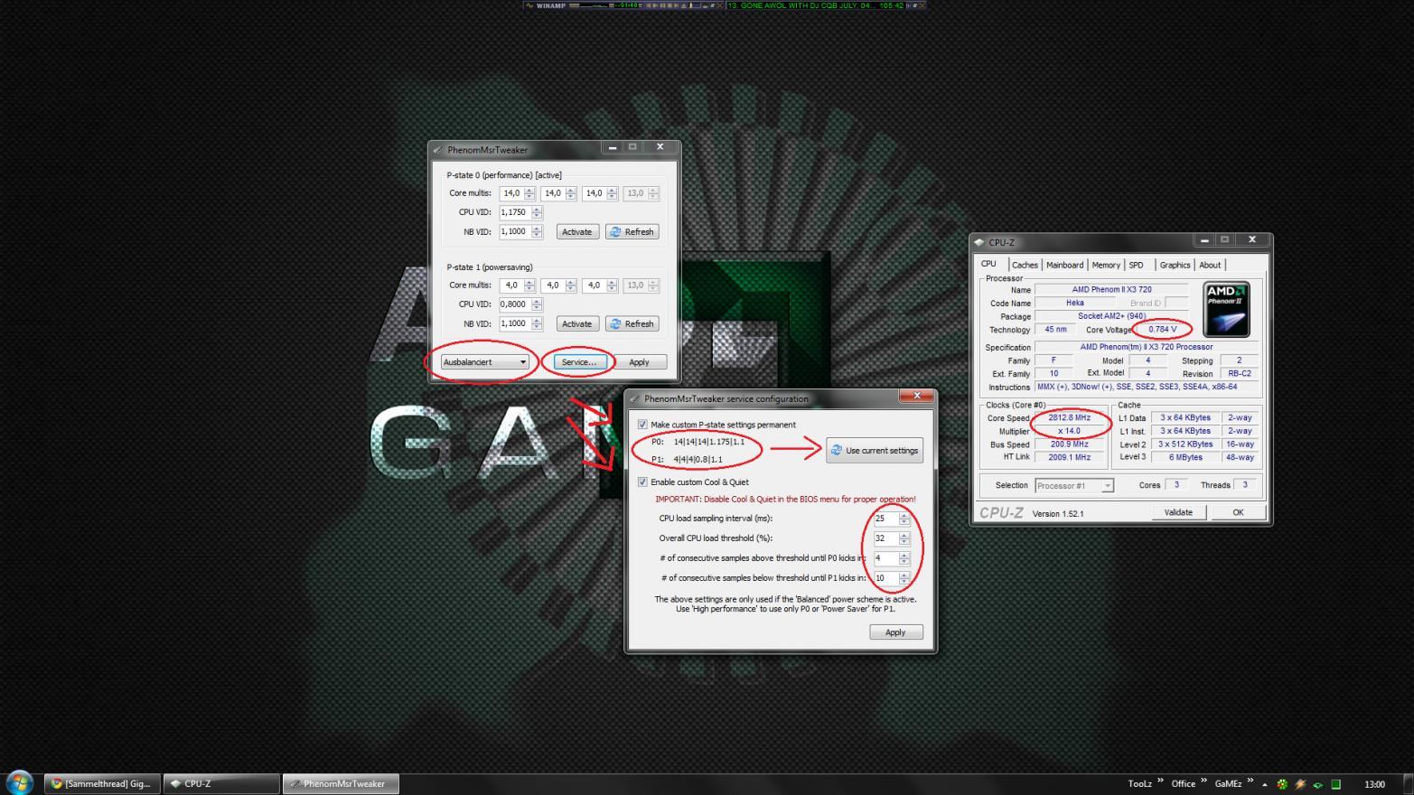

@Mc_Fly1985
Damit der PhenomMsrTweaker die Einstellungen automatisch ändert (Idle und Performance) musst du alles so einstellen wie auf dem folgenden Bild.
Hast du alles so eingestellt wie auf dem Bild (mit deinen Werten natürlich) musst du den PhenomMsrTweaker nicht mehr starten, oder dessen in den Autostart legen.
Der PhenomMsrTweaker starten beim nächsten Windowsboot als Service im Hintergrund, also ohne Symbol in der Taskleiste o.ä.
Im Taskmgr kannst du den Prozess allerdings sehen => "PhenomMsrTweakerService"

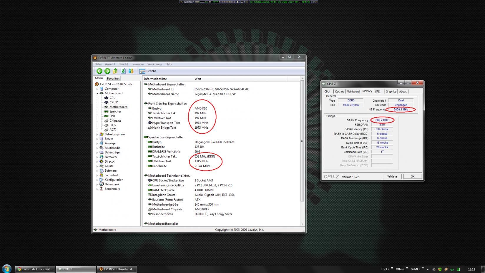

Hier mal ein Cache & Mem Bench von mir, allerdings mit Idle-Werten :d
Edit2:
Seit ich den PhenomMsrTweaker nutze zeigt mir Everest nur noch Mist an. :confused:
CPU-Z erkennt alles richtig auch beim switchen zwichen Idle und Performance wird nur die VCore und der Takt korrigiert! :hail:
Mit im BIOS fest eingestellten Werten funktioniert auch Everest problemlos.
Gruß lain :coolblue:

Das Programm springt jetzt immer je nach Anspruch auf Energiesparend oder Vollgas! SUPER!
Hatte aber bislang die eingaben nie gespeichert nach Neustart.
Wie bekomme ich das Tool in meinen Autostart??
Mfg basti

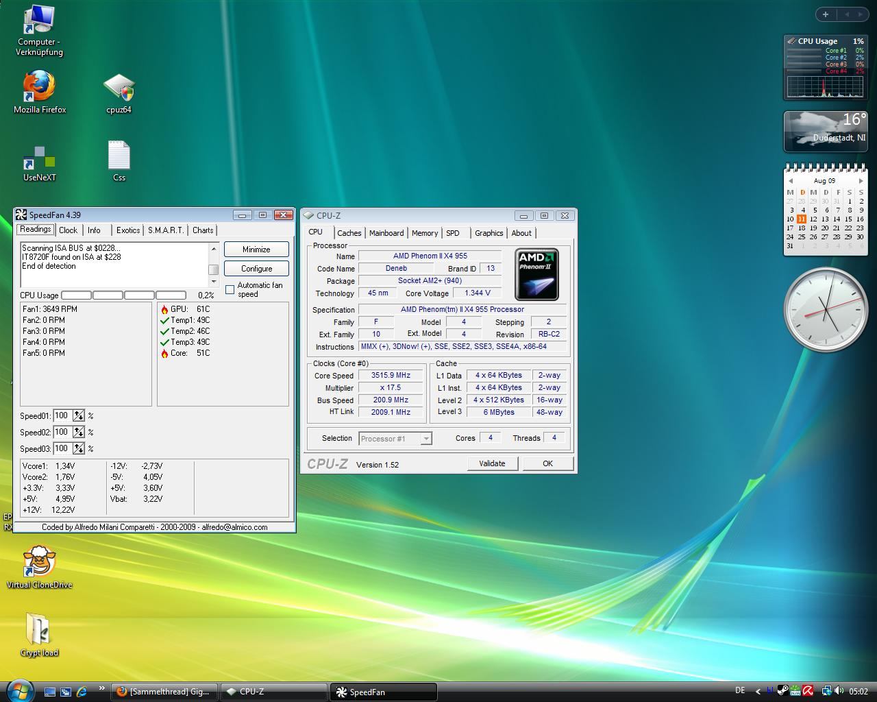

ich habe mal eine Frage zur Temperaturanzeige.
Speedfan zeigt mir drei Temps an.
Temp1
Temp2
Temp3
Temp1 ist laut Everest das Mainboard.
Temp2 ist laut Everest die CPU (nicht die Kern temperatur)
Temp3 bekomme ich nur in den Programmen Speedfan und H/W Monitor angezeigt.
Daher meine Frage. Wo sitzt der Temperaturfühler von Temp3?
Wenn die Frage hier schon mal auftauchte dann tuts mir leid. habe über die suche nichts gefunden.

@Mc_Fly1985
Kuck nochmal genau mein Screen von PhenomMsrTweaker an, wenn du alles so gemacht hast wie ich (außer die Werte) dann sollte sich das Tool automatisch starten, allerdings nur als Service => Taskmgr => PhenomMsrTweakerService ;)
Gruß lain
