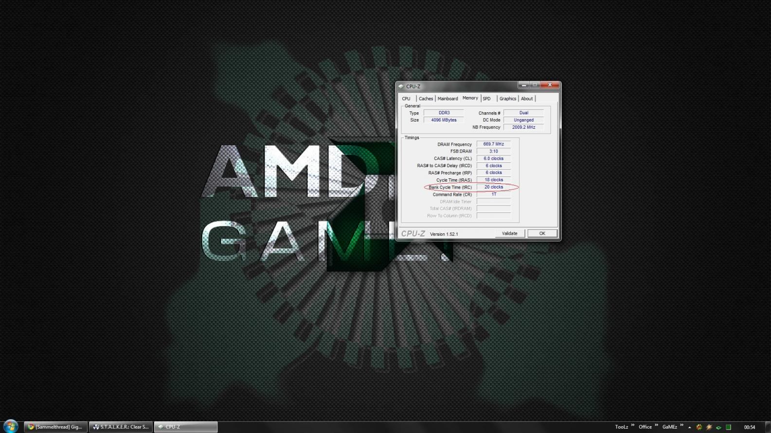

Da es jetzt zu funktionieren scheint, versuch dich doch mal an CL6-6-6-18 1T und die tRC auf 20 :) ...die Spannung auf 1.7V lassen.
Hier noch ein Screen, tRC => Bank Cycle Time
Gruß lain

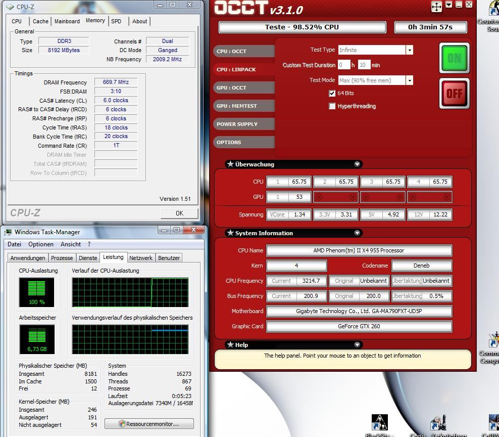

Geht bei mir auch musste aber die Spannung auf 1.75V anheben mit 1,7 blaues bild beim Win start. :banana: Das war aber jetzt das Möglichste der speicher oder?

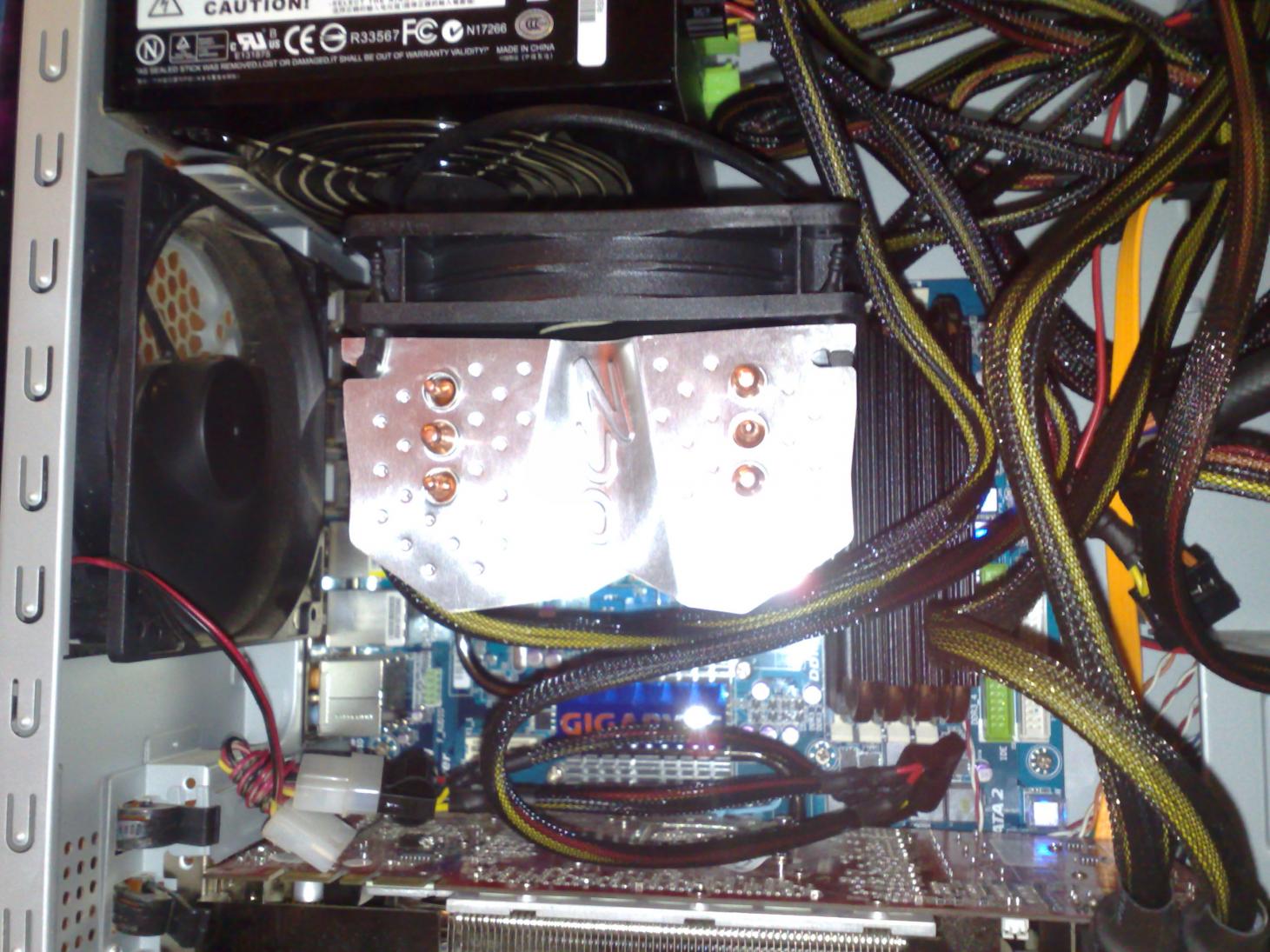

Brauche nochmal Rat!
Habe heute den Vendetta 2 Verbaut Pc läuft unter Volllast nicht übertatet auf 61 Grad, bin nun am überlegen ob ich ihn wieder zurück schicke da mir das sehr unnütze vorkommt, der Standard Lüfter schafte ihn auf 65 grad vorlast. Was meint ihr????
Außerdem war der einbau ein Krampf der Vendetta drückt gegen meine Ram´s :-(
@Mc_Fly1985
1. Hast du auch die Schutzfolie nicht vergessen abzuziehen? (Kühlerboden)
2. Kühler richtig montiert?
3. Lüfterdrehzahl hoch genug?
4. Sollte 1-3 passen, schick den Kühler zurück und Stempel es unter der Kategorie "Hardware die der Mensch nicht braucht" ab und hol dir einen anderen :)
5. Das mit den gegen die RAMs drücken, wäre für mich absolut inakzeptabel! => SCHROTT
Gruß lain

Das mit den Ram regt mich auch auf:mad::mad::mad::mad::mad::mad:!!!!!Ist Fusch!!! Wenn man sich etwas neues Kauft sollte man sich drüber freuen und nicht aufregen kannst du mir einen Lüfter empfehlen, der auch passt und nicht so ein krach
Habe ihn richtig Verbaut so, aber ich dachte vor dem einbau er Bläst die warme Luft raus, kann ihn aber so auf dem AM3 Sockel nicht verbauen nur nach oben und unten kann er verbaut werden lol. bin gerade ziemlich gereizt und total Müde!! Mein Rechner sieht gerade noch unaufgeräumt aus (Kabel).Schicke Trotzdem mal Fotos mit .
Lain danke für schnelle Antwort, also meinst auch bloß weg damit???

@Mc_Fly1985
so wie du den kühler eingebaut hast, kann das nix werden....wenn dann dreh ihn um 180 grad, so das er richtung netzteil bläst.
grundsätzlich sollte man sich vorher über die ausrichtung informieren....aber mach dir nix drauß, ich hab auch schon mein lehrgeld bezahlt ;)
Scythe Mugen 2, lain bist du sicher das der mit meinen OCZ Reaper Rams darein passt???Der sieht auf den Bildern wie der Ninja 2 aus...Meine Ram haben doch hohe HS :-(
Habe den Ninja2 auch noch hier liegen schicke ich Montag zurück der passt überhaupt nicht.

Habe den Vendeta2 jetzt mal gedreht, einen 2 GB Riegel hatte ich zum Testen entfernt.
Nichts gebracht, Vollast 63Grad bei 4600 RPM, kann ich diese Irgendwo höher stellen??Oder is das das max bei den Lüfter, würde sie am liebsten mal voll auf drehen und mal schauen was dann ist.
---------- Beitrag hinzugefügt um 00:55 ---------- Vorheriger Beitrag war um 00:41 ----------
Hat sich erledigt habe eine möglichkeit gefunden auf max zu stellen, und immernoch 63 Grad, der hammer echt ansolute Geldverschwendung!!!!! Standart kühler ist nur halb so groß und leistet selbe arbeit!Und sowas von OCZ Lächerlich!!!
ich hatte mal einen Xigmatek S1284C Achilles, der bläst ja auch gegen das netzteil....war kein bischen besser als mein scythe mine damals. ausrichtung zum gehäuse lüfter ist am besten, nur muß man da meist 1-2 ram-steckplatze opfern....mein ram läuft auch in steckplatz 3-4 weil ich auch hohe ramkühler drauf hab....
@Mc_Fly1985
Wie im ersten Post steht passt der Mugen 2 nur mit Einschränkungen, keinen hohen HS im Slot 1 & 2.
Gruß lain

Habe jetzt meinen Standard kühler drauf habe auf 3516.9MHZ übertaktet. CPU kommt im stand 52 Grad, unter Volllast auf 69 Grad ist das noch ok??? Hatte gelesen das 62 Grad für den Prozessor ok wären.
Habe im Bios die Themaratur Warnung auf 70 Grad stehen dürfte doch eigentlich nichts Passieren oder? Der Kühler spielt mir ab und zu mal das Lied vom Tot aber wird auch wieder Ruhiger.:-)
