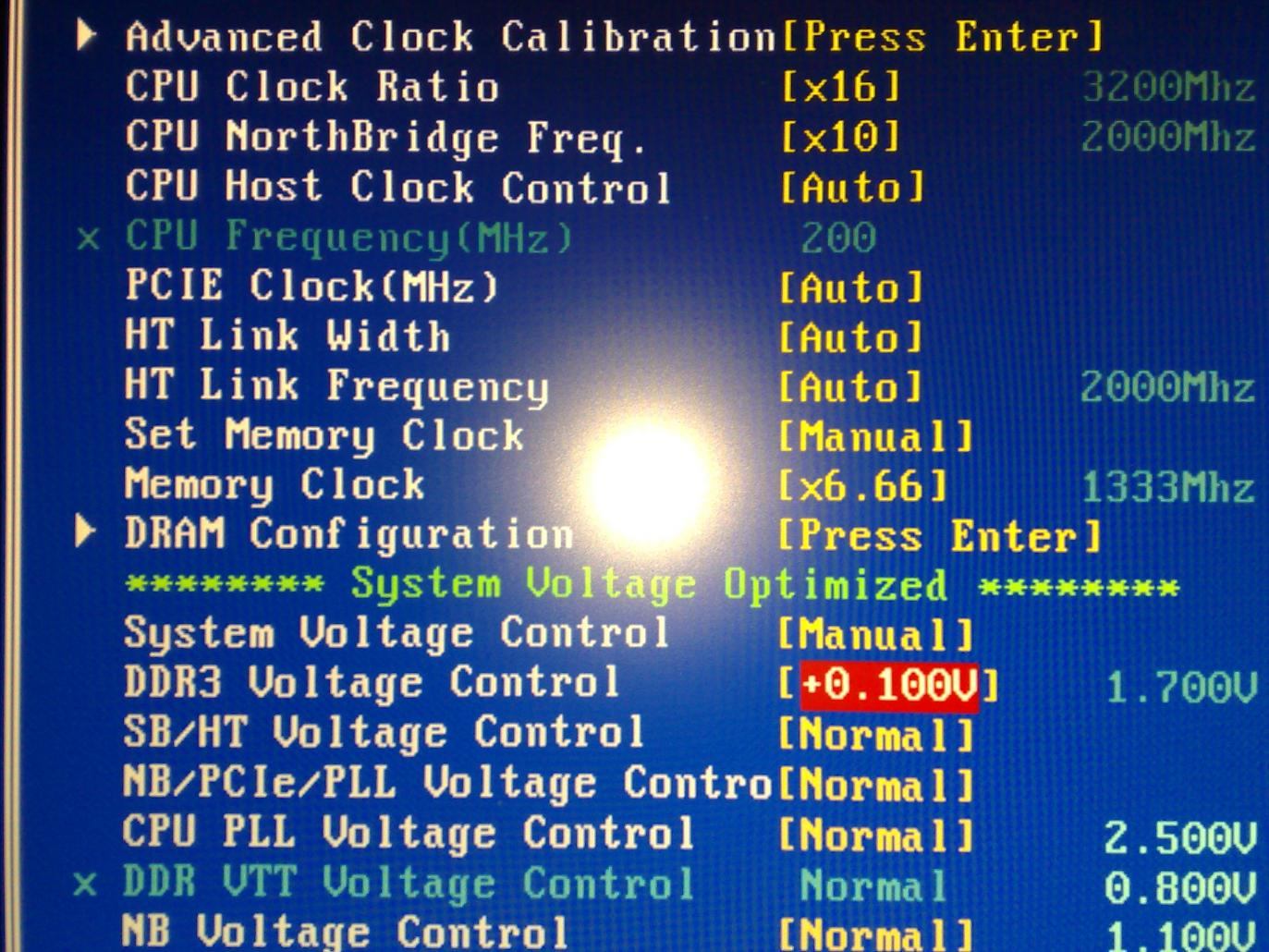

OK, lange Rede, kurzer Sinn: Ich habe momentan den Speicher wie lain.eRRoR eingestellt 1333@6-6-6-18-1T@1.70V und gut is, läuft prima!

..was die Timings angeht, lass lieber die 1333MHz @ CL6 ...die paar MHz mehr bringen wie du schon selbst erkannt hast kaum mehr Leistung, meist nur 2% oder weniger.
Ich habe über mehrere Wochen mit den RAM Timings rumgespielt und getestet, und am Ende stand fest das es 1333MHz @ CL6 sein sollte.
Warum?
Ganz einfach die RAM werden mit 1.7V kaum mehr als handwarm, was einen zusätzlichen Lüfter mehr als überflüssig macht. (War bei DDR2 aber auch ohne Probleme möglich)
Der geringe zuwachs an "Performance" bei 1600MHz und die deutlich gesteigerter Spannung und damit verbundene Wärme war also ein relativ sinnloses unterfangen.
In Benchmarks waren die 1600MHz zwar meist besser im Datendurchsatz, allerdings war die Steigerung nur marginal, was den gesteigerten Stromverbrauch von gut und gerne 5W auf keinen Fall rechtfertigt.
Die Reaktionszeit die für mich persönlich wichtiger ist als 100-150MB mehr Datendurchsatz, war allerdings bei den 1333MHz @ CL6 besser.

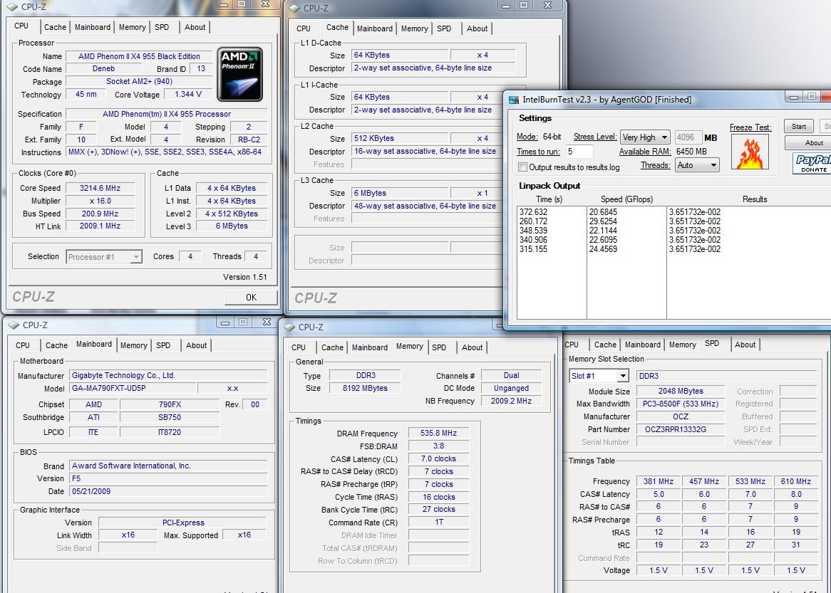

Hallo Gigabyte User,
schaut euch doch mal die untervolting Ergebnisse bei Techtrencer's Thread an LINK ich würde mich freuen wenn einige von lain.eRRoR's Thread da mitmachen.
Ich möchte nicht alleine vorne weg stehen. ;)
Zeigt doch mal wie gut die Gigabyte Boards sind. :)
Denn zu einer guten CPU gehört auch ein gutes Board. :bigok:
Lain, Du hast doch auch eine gute CPU ich möchte mal ein paar Ergebnisse von dir sehen.

Ja, wäre cool wenn du auch mal testest lies doch mal den Startpost durch und mach mit. Alle anderen natürlich auch.
Worum geht es in diesem Stepping Thread?

Kann mir jemand helfen???
Ich nutze das gigabyte ga-ma790fxt-ud5p habe Bios updaten müssen auf Version f5 da mein Cpu nicht richtig erkannt wurde.
Ich nutze 2x OCZ DIMM 4 GB DDR3-1333 Kit (OCZ3RPR1333C94GK), Reaper HPC mit dem Phenom 2 x4 955 Black Edition
Ich kenne mich nicht so gut aus in Sachen OC und sonstigen Einstellungen.....
Meine RAM speicher laufen nur auf 1066 stabil jedesmal wenn ich auf 1333 anhebe läuft der Rechner kurz und macht blu Screen:wall:, kann mir mal einer sagen welche die beste Bios Einstellung für mein System ist?? Habe irgendwie das Gefühl das ich Leistung durch falsche Einstellungen verliere.
Erst einmal wäre mir wichtig das ich die Ram auf 1333 bekomme, muss ich dazu noch andere Einstellungen ändern damit das funktioniert??
Habe mal ein Bild da zugepackt mit den Daten von Intel Burn kann ich gar nichts anfangen!
Vielleicht findet ihr ja was, was gar nicht zusammenpasst
Lg Basti

@Mc_Fly1985
Du solltest evtl. die Spannung des RAM mal auf 1.7V stellen, damit müssten sie aufjedenfall 1333MHz @ CL7-7-7-24 1T schaffen!
HI
Hatte ich schon probiert, selbst auf 1.8V hatte nichts gebracht der Rechner ist hochgefahren, und bekam einen Blauen Bildschirm:wall::wall:.
Bitte Weitere antworten!
LG
@Mc_Fly1985
Da kann irgendwas nicht stimmen, gerade wenn du "nur" 2GB RAM hast sollte die 1333MHz keine Hürde darstellen, immerhin gibt es Leutz die mit diesem Board 8GB mit 1600MHz betreiben.
Ich denke du hast im BIOS irgendeine Einstellung falsch gesetzt.
Taste dich langsam vorwärts, ich würde mit 1333MHz CL9-9-9-24 1T anfangen und dann immer weiter nach unten arbeiten :d
Aber das 1333MHz @ CL7-7-7-24 1T selbst bei 1.7V nicht laufen wollen ist sehr sehr seltsam, hoffentlich nicht das erste RAM Kit was es nicht auf die Kompatibilitätsliste schafft :(
Ansonsten kannst du noch versuchen die CommandRate (CR) auf 2T zu stellen, allerdings denke ich nicht das es daran liegt, bei DDR2 wäre es wohl so gewesen, aber bei DDR3 kann man selbst 4x 2GB @ 1600MHz mit 1T betreiben, selbst getestet :)
Gruß lain

Ich besitze auch 8Gb Ram!!!!!!!!!!!!!!2x das 4GB KIT, habe es nur blöd beschrieben sorry!
Aber das 1333MHz @ CL7-7-7-24 1T sind bei meinen Speichern eigendlich noch bessere Cl drin???
LG

Lol habe immer nur den Memory clock auf 6x66 gestellt und die Cl nie manuell eingeben, habe ich nun gemacht auf wie auf den Bildern zu sehen, Und Rechner ist noch an selbst nach 10 min OCCT :-)
Gibt es noch nützliches Einstellungen im Bios die man ändern sollte?? Bin da immer Vorsichtig(NOCH)
Kann ich die Ram CL noch Reduzieren oder ist das Maß der Dinge erreicht??
Den CPU übertake ich nur alleine mit den Multiplikator? Bekomme morgen einen neuen CPU Lüfter Vendetta 2. ICH HOFFE NUR DER PASST!! Der Scythe Ninja 2 SCNJ-2100 passt jedenfalls nicht, müsste ich einen Ram für entfernen.
Auf jeden fall schonmal danke für deinen Rat!!!!Auch an lain!!:)
