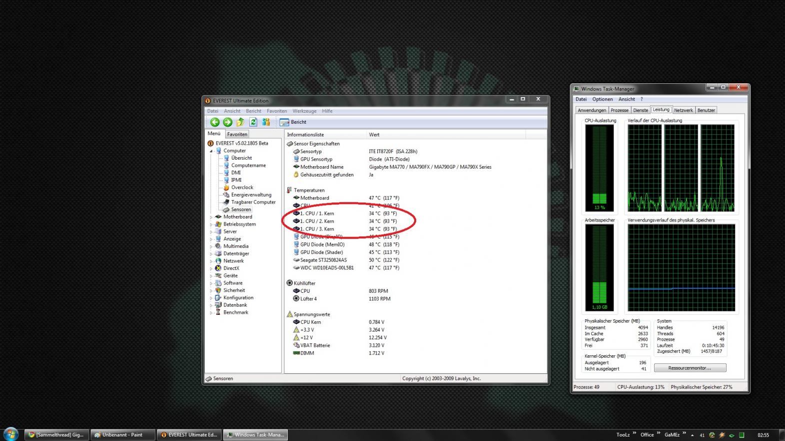

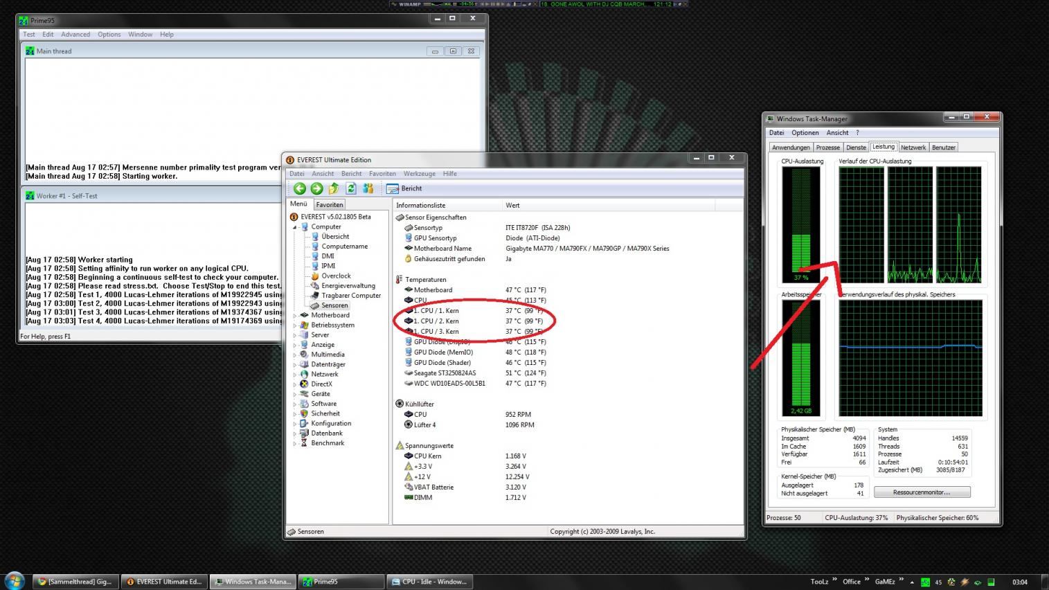

Mit Everest bspw. kannst du dies tun, allerdings stimmen die Temperaturen der Kerne nicht mit den realen Zahlen überein.
Die einzige Temperaturanzeige die halbwegs Aussagekräftig ist, ist die CPU Temp. (CPU TCase)
Bei den Phenom II CPUs ist es so das alle Kerne komischerweise die selbe Temperatur haben.
Belasten wir nur Kern 1 und die anderen nicht steigt die Temperatur laut Anzeige (Everest) trotzdem bei jedem Kern an.
Schlussfolgerung => Die CPU Core Sensoren sind Defekt und das Serienmäßig :rolleyes:
PS.: Hier 2 Screens
  • CPU Idle - Alle 3 CPU Kerne sind im Leerlauf
  • CPU Load - CPU Kern 1. primelt, während sich Kern 2 und 3 im Leerlauf befinden
...nun achtet mal auf die CPU Coretemps ;)
Gruß lain

@Wernersen
Das ist nur so wenn du deinen X3 zum X4 machst.
Bei manchen Leuten zeigt Everest dann auch -160°C und sowas an ;)
Gruß lain
Ah ja genau bei mir -256°C :fresse: schön wärs ja ---> 4 x 5 GHz :d
