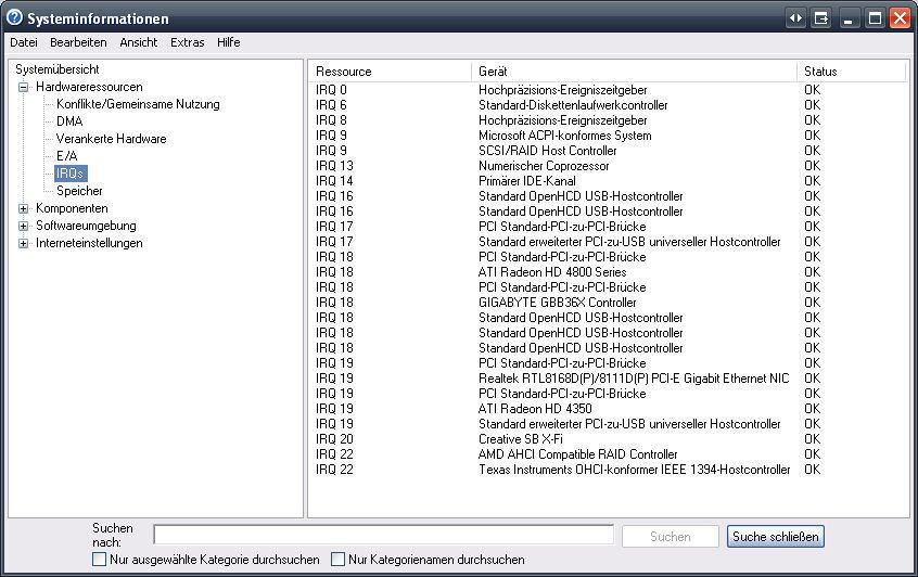

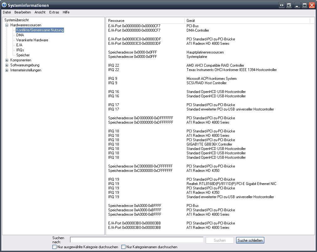

hab noch n lustiges problem mit meinem sys festgestellt : ) ist noch sporadischer als die interruptprobleme;
wenn ich das sys per start->computer ausschalten->ausschalten anklicke kommt es gelegentlich vor, dass der rechner neun normalen neustart macht, satt auszubleiben : )
is mir in den letzten 18 jahren nicht vorgekommen.

à propos lustiges phänomen: hab mir unter windows 7 die "Schnellstartleiste" wieder eingerichtet. Einfach mit "Neue Symbolleiste" und dann halt auf den QuickLaunch Ordner im Userprofilpfad. Nun zum Lustigen: die verschwindet nach manchem Neustart wieder... bissl nervig aber ok. :d
Wird aber nix mitm board zu tun haben.

also mittlerweile habe ich garnichts echt aelteres im sys (wenn die hd4xxx und die wd caviar blue nicht dazu zaehlen) : /
mal noch 2 grafiken von der systeminformation (hab die x-fi wieder rein)

@m3t4
Schon mit nur einer Graka versucht?
Nachdem du jetzt schon alles gewechselt hast bzw. nur das nötigste angeschlossen hast und das Problem immernoch besteht, denk ich schon das dass Board warum auch immer einen Schaden mit dich herum trägt.
Wenn die andere HW fehlerfrei mit anderen Komponenten arbeitet dann kann es ja so langsam nur noch am Board liegen :(
Gruß lain
jo, auch mit einer karte - same spiel.
hmmmm, ich hab das board auch bisschem im verdacht, aber "eingentlich" sind es doch fast immer treibergeschichten, die zu sowas fuehren... zumindest war das frueher so : D
