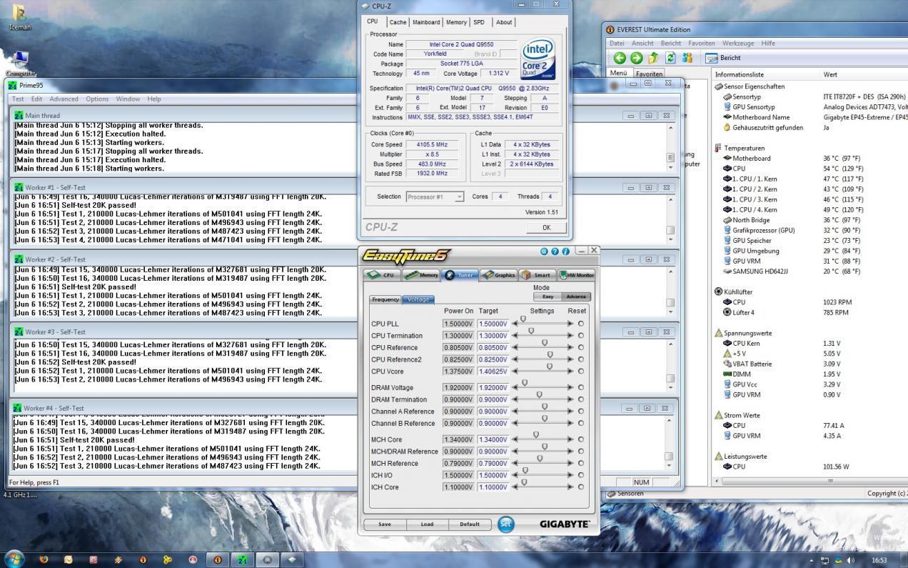

So, endlich mal eine erfreulichere Erkenntnis heute meinerseits. Habe mal die Vcore etwas weiter ausgelotet, für 4,1 GHz @ 8,5 * 483 ergab sich bisher folgendes (s. screen).
Ich denke, das ist grad so an der Grenze zu 24/7 - Tauglichkeit oder? Was meinen die Profis :fresse: ?
Ich weiß, das Thema wurde schon lang und breit diskutiert .... ob nun IDLE oder LAST Vcore die 1.36V nicht überschreiten sollte.... aber welche Meinung ist hier nun die akzeptiertere? Weil in diesem Setting vom Screen ist IDLE Vcore genau 1.360 Volt.
Thx!
Thx!
Ist doch schon ein tolles Ergebnis.
