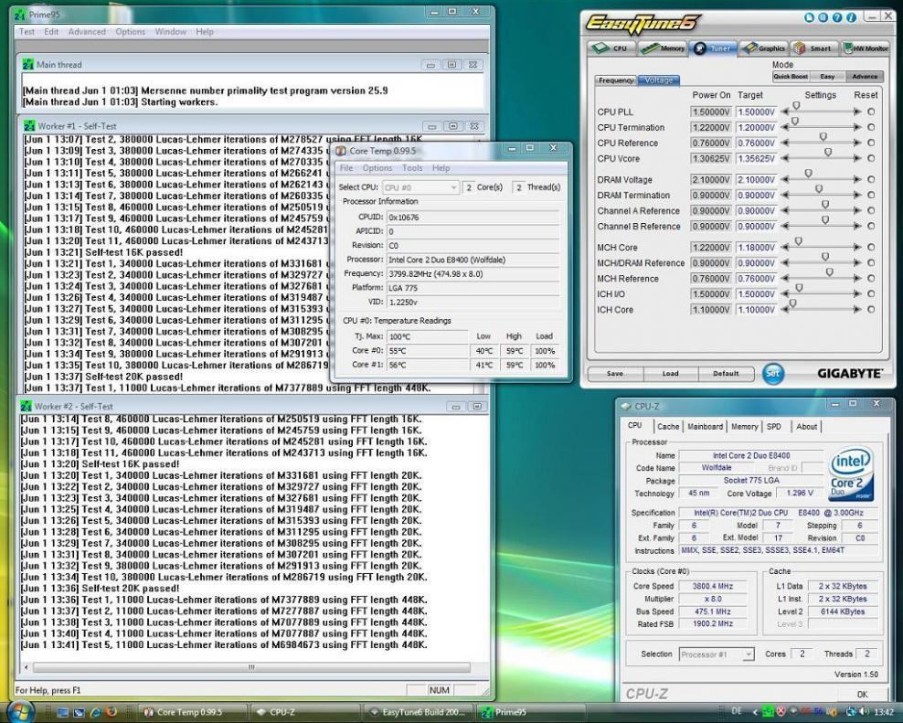

Hallo!
Danke erstmal für diese professionelle Hilfe hier im Board.
Nach anfänglichen Schwierigkeiten(wie gestern berichtet-unregelmäßige Vistaabstürze,USB_Maus-Ausfall) habe ich dann kurzerhand noch etwas die
VCore angehoben auf 1,35625 und die MCHCore gesenKt auf 1.18.
Ergebnis war: Primetest(Customer) lief 12 h stabil-habe dann abgebrochen.
Dies freute mich sehr da die Temps ebenfalls im moderaten Bereich mit max. 59 Grad waren.
Was mir absolut nicht gefällt ist die Tatsache, das ich die VCore anheben mußte.
Unter Last(mit CPU-Z gemessen) bewegte sich die VCore dann zwischen 1,2926-1,310v.
1.Ist das für den normalen Alltagsbetrieb(gelegentlich auch Gamen)bedenklich
von der Spannung her?
2.Könnte man jetzt etwas mit den GTL,s rumspielen(CPU Reference und MCH
Reference evt. senken), das ich die VCore wieder etwas senken könnte?
Bild von meinem momentan. Einstellungen habe ich angehangen!!
Beide Referencen sind bei 0,760V-also Standart.
Hallo!
1,31V Last ist Okay für 24h Berieb...1.Seite lesen,das stehts auch,bzw IntelSpecs mal googeln,dann Datasheet....dann Seite 17 - 19 lesen:)
Natürlich,bevor bei mir zb. kein Custom Run komplett durch ist bin ich nicht zufireden,deswegen zb. lasse ich die 500x8 auch nicht drinne,auch wenn diese bei mir schon 8 std liefen im Custom ist das ja nicht Custom full stable^^
