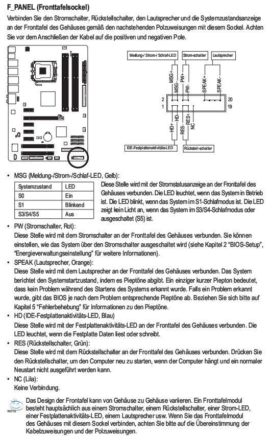

Morgen Jungs,
bin gerade am Board verkabeln und steh etwas aud dem Schlauch.
Habe folgende Stecker:
Power Led..........3Löcher grün/weiss
Power SW...........2 " Grau/weiss
Reset SW............2 " blau/weiss
HDD LED.............2 " orange/weiss
Jetzt weiss ich nicht genau,wo welcher den hinkommt,vorallem wie rum,da ich nicht weiss,wo plus und minus sitzt.Auch der Power Led hat 3 Löcher.
Habe mal ein Bild gepostet.
ich find die frrage etwas seltsam,lad dir doch einfach die anleitung fuer das mobo bei gb runter, da stehts haarklein erklaert:ß
hu? erinner ich michfalsch? die pinbelegung gehoerte zu den wenigen sachen,die ich mehrmals nachschlagen musste beim zusammenbau :ß
ich schau nach und editier dann mal
zur PowerLED
( ) 1
Pol 1: MPD+
Pol 2: MPD-
Pol 3: MPD-
Systemzustand: S0: Ein, S1: Aus, S3/4/5: blinkend
was den ganzn rest angeht: siehe anhang
nachtrag: oopps, ich glaub jetzt raff ich dein post erst.. du weisst nich, welche stecker von deinem FRONTPANEL aufs mb gehoeren??? goldene regel: weiss is negativ/minus, die farbigen teile sind meist die plus-anschluesse!!

Habe mich wohl heute morgen etwas undeutlich ausgedrückt (kein Wunder bei der Uhrzeit),aber das mit Plus und Minus meinte ich.
Danke für die Hilfe!:wink:
