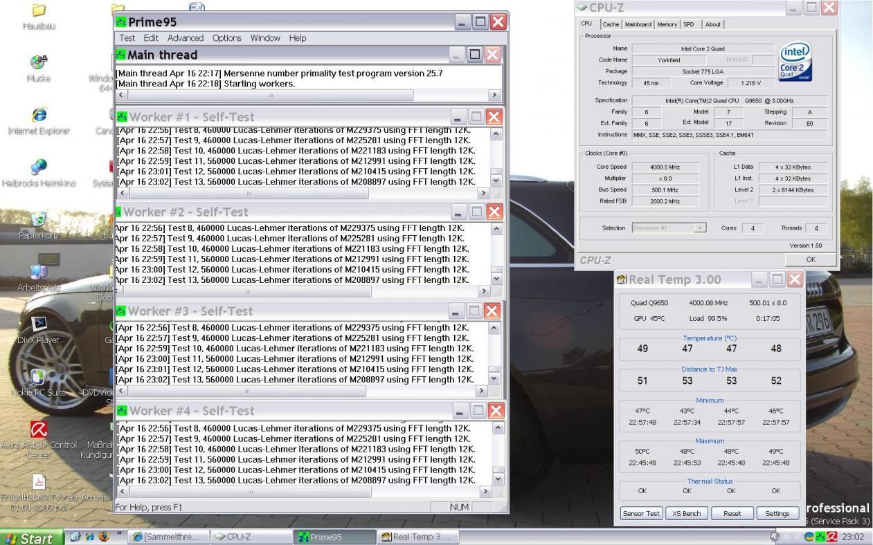

bei 4.25MHZ geht schon mal nix unter 1,312v load, im Bios sind es dann 1,43750v. Temps zw. 55 u. 58 Grad, lief jetzt mal 40 min mit Small ohne Fehler. Das könnte also noch sommertauglich sein für mich.
Bei 4.4 sind im Bios 1,5250v eingestellt, das sind dann 1,392v load, das läuft seit knapp 30 min. Temps zw. 59 und 64 Grad.
Naja, bevor der Bedarf da sein sollte die CPU so jagen zu müssen, wird wohl eher meine 88er GT mal gewechselt werden müssen :fresse:

für 3,9Ghz brauch ich nur 1,3v auf vtt und 1,34v auf MCH und bis 3,7Ghz brauch ich nur MCH auf 1,22v anheben.....Aber das UD3P ist schon ein geiles Mobo, was das noch alles raus holen kann ;)
