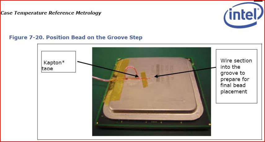

Bei mir liest Everest 64-65° Case-Temp aus und die kerne 57-60°
Das kann eigentlich auch nicht stimmen weil ja theoretisch die kerne wärmer sein müssten als Case-Temp...

Acha ok, mit aktiviertem Thermal Monitor 2 der 45nm CPU schalten diese sich nicht mehr ab, stattdessen werden Multi und VID gesenkt bis die Temperatur für eine bestimmte Zeit unter Tj max läuft, dann werden Multi und VID wieder erhöht.
Wichtig ist das die CPU nicht kaputt geht.
Wie Intel, oder ein Motherboard Hersteller das macht, is mir Latte. :asthanos:
