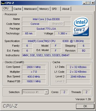

So mein DS3 Rev 3.3 ist da :banana:
Den Arctic Freezer poliert und Coolaboratory drauf.
Mit den JZ Electronic Tips (Vdim +0,1V) läuft er jetzt auf 2800Mhz - noch nicht mit Prime getestet.

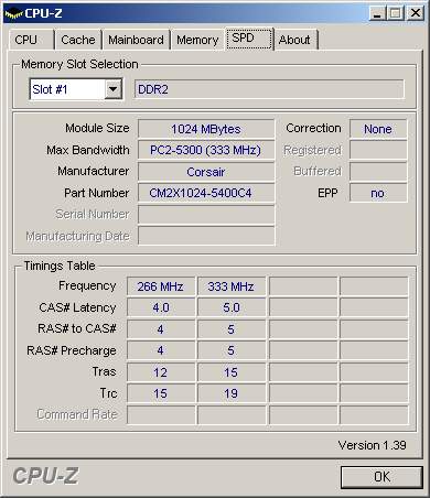

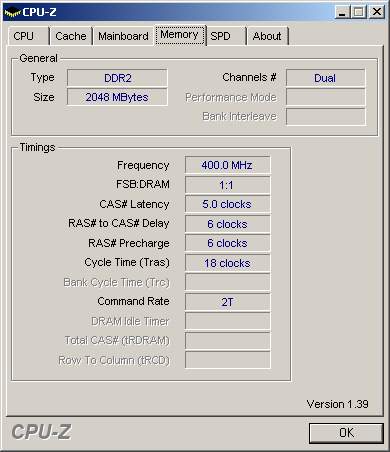

Mich wundert etwas mein Ram:
http://geizhals.at/deutschland/a178581.html
Auf dem Abit und auf dem Gigabyte läuft er mit Auto auf 5-5-5-12. Hab ich im Abit auf manuelle 4-4-4-12 gestellt ist Prime stehengeblieben.
Das ocing mit dem DS3 ist mit AUTO Ram Einstellungen gelaufen.
Memtest+ 1.70 wird gleich getestet und dann nochmal mit 4er Timings.
Anbei Screenshots, EIST ist aktiviert.
gruss
wenn du schon übertaktest, dann schalte doch auch EIST aus, das Ding "frisst" quasi auch Ressourcen!
