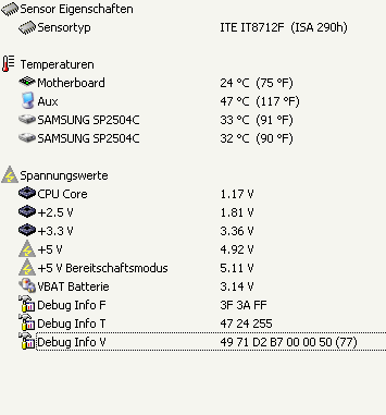

Everest erkennt den Chipsatz bei mir wohl nicht richtig, aber AUX steht für die Systemtemp...cpu ist wunderbar kühl. habe jetzt einen 100er Lüfter seitlich die luft absaugen lassen, unten/hinten wird luft eingesaugt direkt auf den cpu kühler, der pustet die luft nach oben.
Case ist ein Lianli V1000B. Trotzdem kommt mir die Systemp immernoch viel zu hoch vor, und das im idle betrieb...
habe auch noch einen Screen von den restlichen Systemeinstlelungen angehängt...ist da irgendwas falsch eingestellt?
47 Grad ist echt etwas hoch, habe aktuell 31 :eek:
Meine NB ist wasergekühlt, hat aber damit nichts zu tun, oder?
ja ich verstehe die differenz nicht. ich hab gerade ein neues board von GB bekommen weil das alte ein nerviges pfeifen verursacht hat...aber das neue board wird sogar noch heißer als das alte.

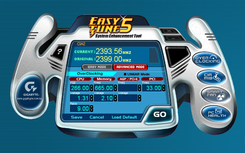

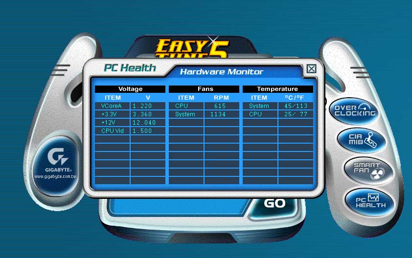

hab nochmal easytune als bild angehängt...die temps sind nur vertauscht bzw haben ne falsche bezeichnung
