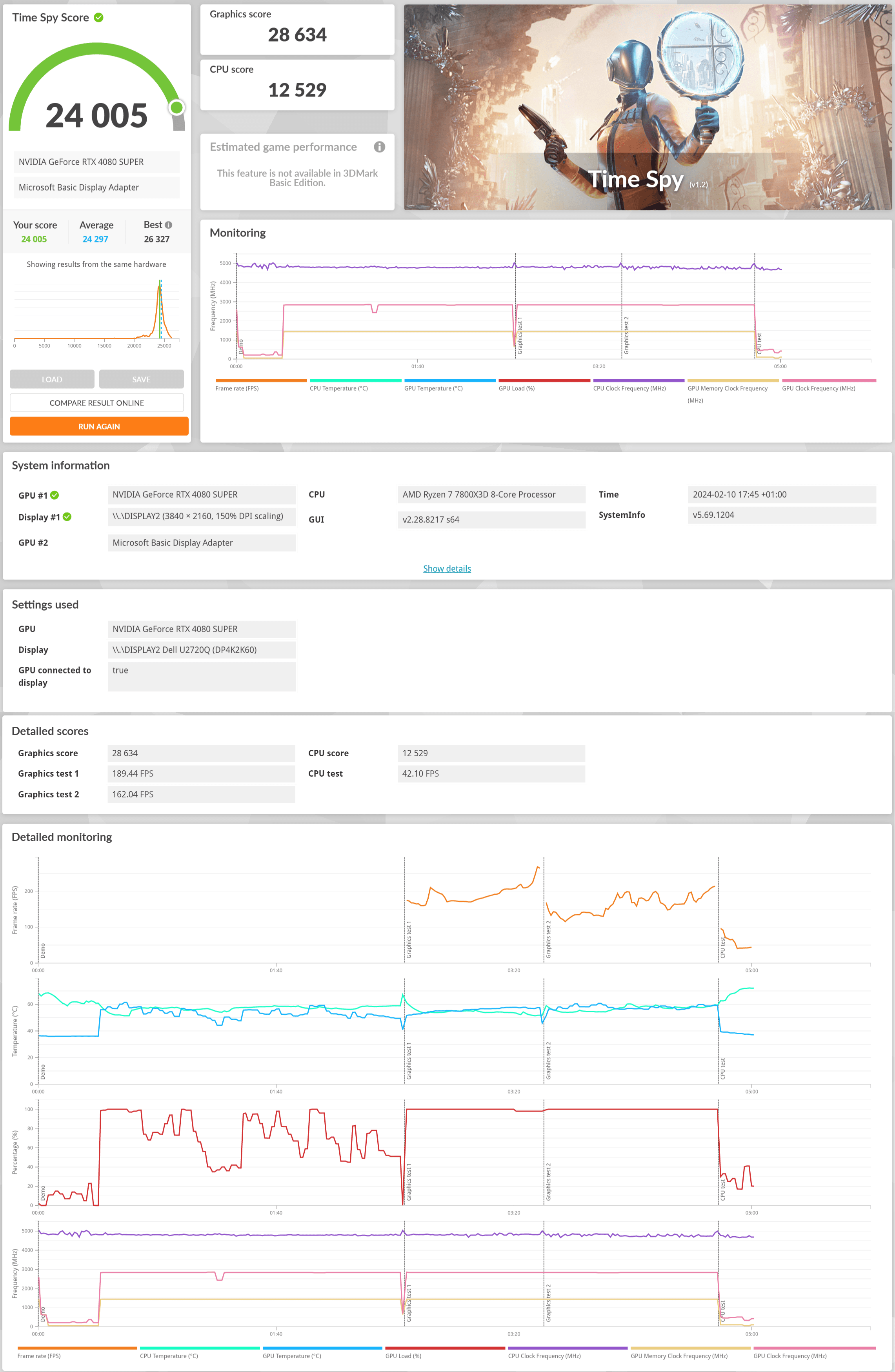

Hi,

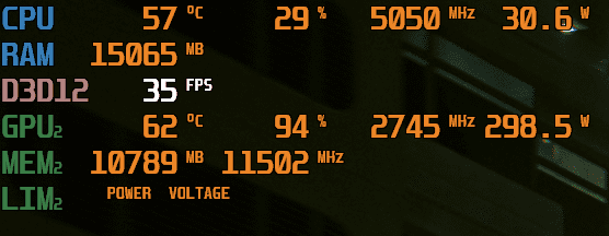

ich habe ein kurioses Problem mit meiner neuen Gigabyte 4080 SUPER Gaming OC.
Ab und zu wird die Karte spontan ein gutes Stück langsamer. Bemerkbar wird es dadurch, dass mein 3dmark TimeSpy GPU score von ca 28.500 auf 24.500 sinkt, oder aber die FPS in Games spürbar niedriger sind (ca. 15%-20%).
Zum ersten mal aufgefallen ist mir das ganze, als ich zum ersten mal den Silent BIOS meiner GPU ausprobiert habe. Ich dachte mir nichts dabei und ging davon aus der silent BIOS taktet einfach nicht so hoch.
Allerdings bin ich seitdem wieder zurück auf dem Standard BIOS und bekomme ab und an sehr ähnliche Scores.
Ich konnte bisher noch kein Muster feststellen. Manchmal ist es nach einem Windows restart wieder OK, aber nicht immer. Momentan ist die GPU etwas undervoltet, das Problem trat aber auch schon mit den voreingestellten Spannungen auf.
"Schlechte" Benchmark Scores sind immer so um die 21500. Interessanterweise sieht man in dem Graphen der Ergebnisse anderer Leute mit gleicher Hardware auch einen kleinen Ausschlag bei diesen niedrigen Scores.
Wegen potentiellen Spulenfiepen habe ich auch eine ASUS 4080 SUPER TUF hier, bei der ich keine solche Probleme feststellen konnte. Die wurde aber auch weniger extensiv getestet, weil das Spulenfiepen bei der Gigabyte weniger schlimm ist und die ASUS eigentlich zurück gehen sollte.
Habt ihr irgendwelche Ideen? Ich habe mal die Details von zwei Benchmarks angehängt. Ein normaler und ein langsamer.
Danke!

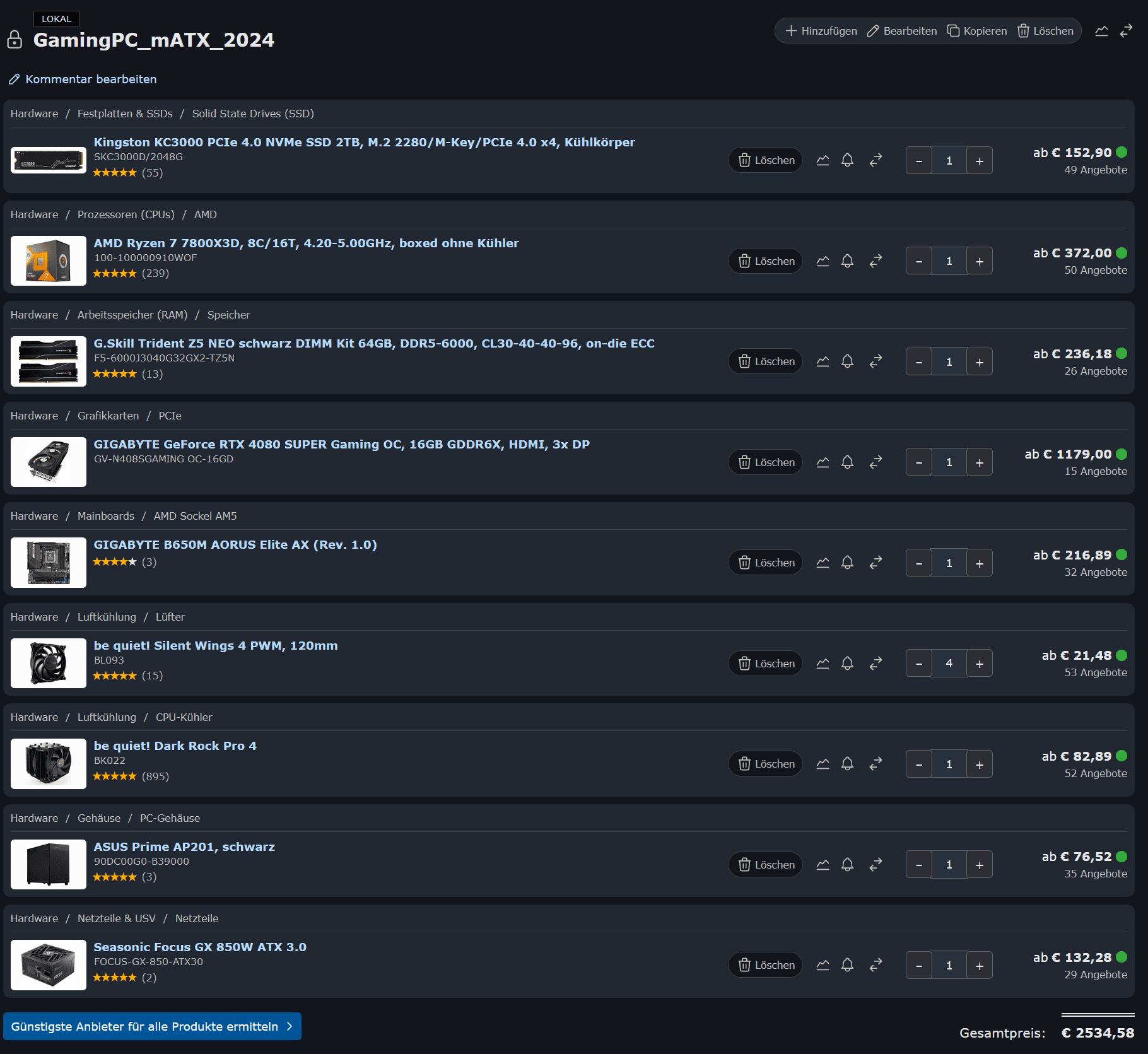

Edit: hier noch meine restliche Hardware:
Das Mainboard ist rev 1.2, nicht 1.0 wie im Screenshot

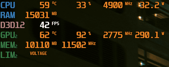

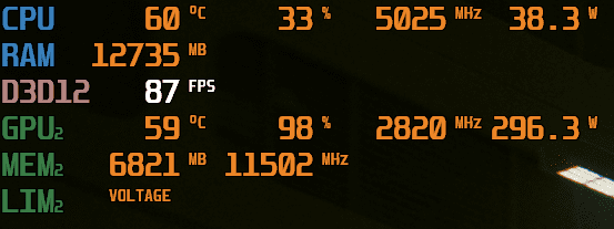

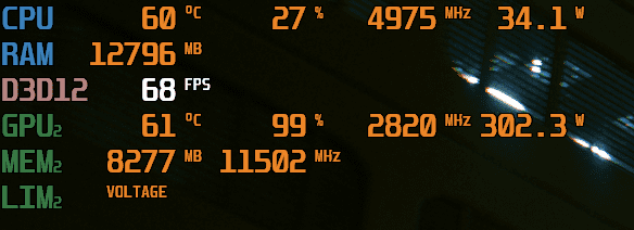

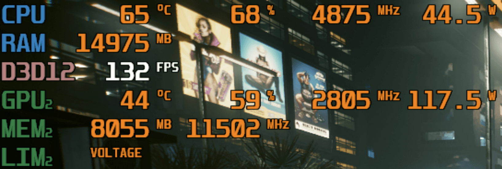

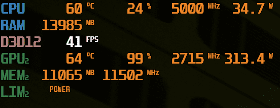

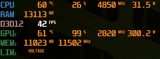

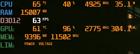

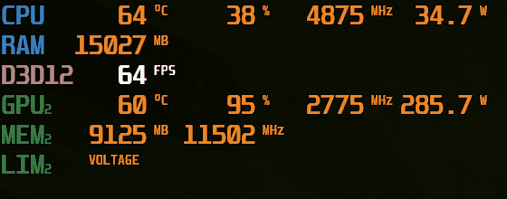

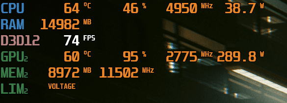

Offenbar war DLSS anfangs auf AUTO, nicht auf OFF. Also hier nochmal alle tests:
Alles auf Stock, Problem tritt gerade auf, aktueller 3dmark score 21748.
4k RT overdrive, DLSS off
gigabyte schlecht - gigabyte gut -
asus gut
4k RT overdrive, DLSS quality
asus gut
4k RT overdrive, DLSS balanced
asus gut
4k ultra, RT off, DLSS off
asus gut
4k ultra, RT off, DLSS quality
asus gut
4k ultra, RT off, DLSS balanced
asus gut
720p ultra, RT off, DLSS off
gigabyte schlecht -
gigabyte gut -
asus gut
erreichen beide karte stock in 3dmark ähnliche werte bzw ihre sollwerte?
Ja, beide um die 24k Gesamtscore, Gigabyte manchmal nur um die 21.5k.
Nach jetzigem Stand passiert es zufällig, konnte es noch nicht gewollt reproduzieren.
das problem ist reproduzierbar? hast du an der stelle, wo du das "problem" hast, immer die gleichen fps dann? kann ich nachher gerne mal gegentesten bei mir (gleiche cpu).
siehe oben
und dort wo du das problem hast, ist die gpu auslastung dann wo?
um die 90% bei RT overdrive, DLSS auto
das UV hast du wie auf stabilität getestet?
3d mark, cinebench, cyberpunk + ein paar andere Games. Benchmarks nicht Stundenlang.
Aber tritt wie gesagt auch ohne UV auf.
ja aufpassen mit DLSS und PT
sobald du Pathtracing anstellst, stellt sich DLSS auf auto! das ist etwas nervig.
und auto dürfte "balanced" sein
deswegen meinte ich, nicht mit cyberpunk testen. das ist einfach kacke dafür. :d
90% gpu load dürfte cpu limit sein.
allerdings hab ich noch nicht geschnallt was du mit deiner anderen karte dann dort hast?
nimm einfach erstmal ein anderes spiel zum testen her und am besten eines wo du nicht in die gefahr läufst, ins cpu limit zu rutschen
Ich liefere euch die gleichen Test nochmal wenn das Problem nicht auftritt, bzw. mit der anderen Karte und ggf. einem anderen Game.
Werde aber erst heute Abend dazu kommen. Danke schonmal!

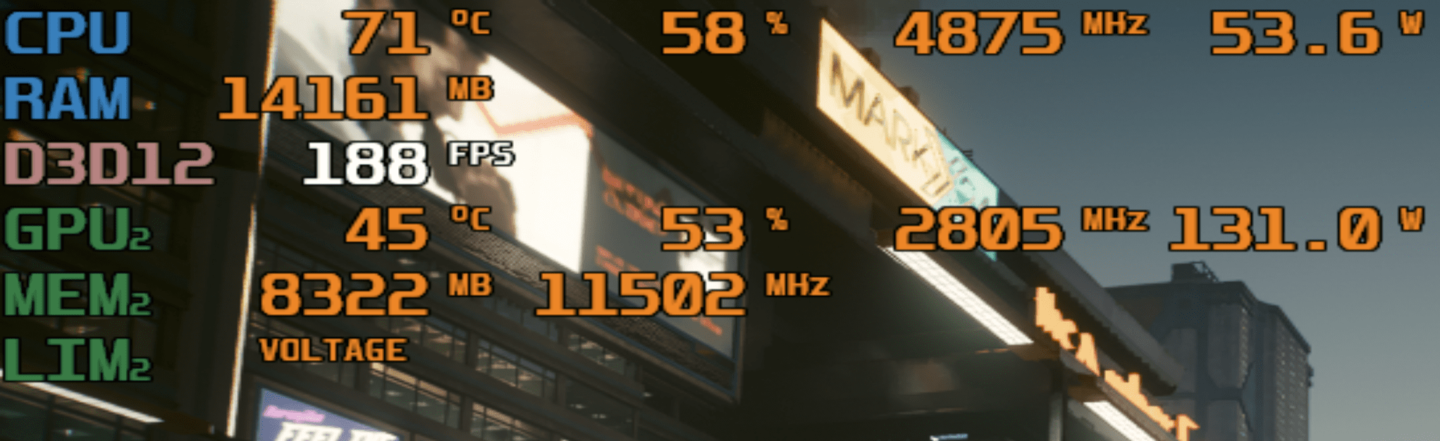

Auf 4k RT + PT + dlss Auto ca. 10fps mehr. Ich werde aber nochmal mehr Szenarios testen.

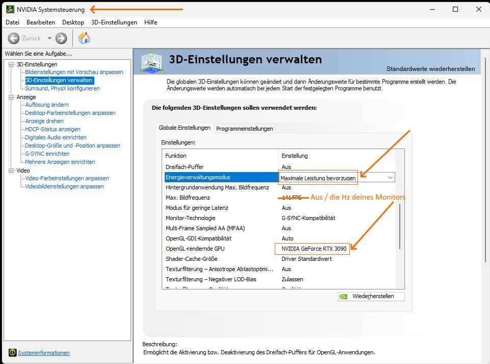

Schau mal die Nvidia Treibereinstellungen durch und stell den Energieverwaltungmodus von Auto auf "maximale Leistung bevorzugen" und weiter unden bei OpenGL rendernde GPU von Auto auf die dedizierte (RTX4080) Grafikkarte. Vielleicht verschluckt sich das Ding da dran...?

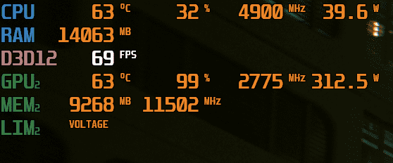

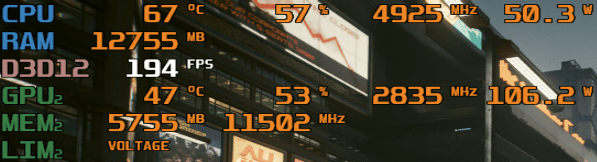

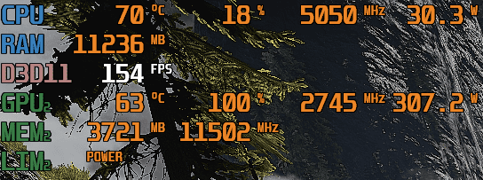

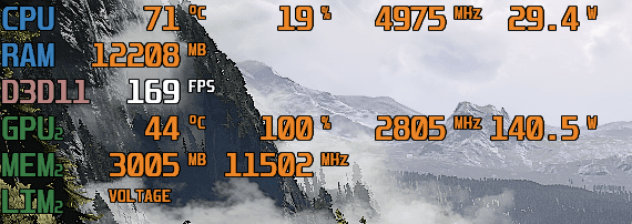

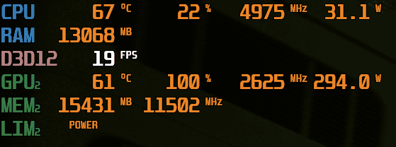

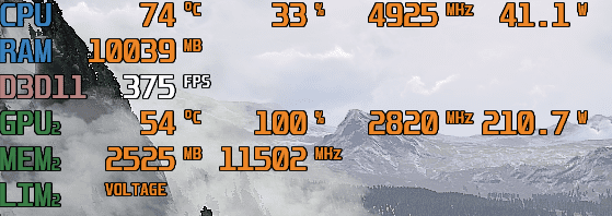

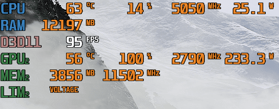

Neue Ergebnisse von Witcher 3
Nach einem Restart ist die Performance jetzt wieder OK (gleiche GPU, 3dmark 24259) und die FPS in Witcher 3 sind sehr unterschiedlich. (so unterschiedlich, dass ich hoffe keinen Fehler gemacht zu haben) :oops:
Cyberpunk habe ich im Post oben hinzugefügt, damit einfacher verglichen werden kann.
4k ultra
asus gut
720p ultra
asus gut
finde ich bei mir leider nicht. In den Windows Energieoptionen bin ich schon auf "hohe performance"
Done. Keine Änderung.
und deine 2. karte? :d darum gehts doch oder? ;)
Ist immer ähnlich wie die Gigabyte wenn sie normal funktioniert, also die "guten" runs. Mein größtes Problem sind die inkonsistenzen der Performance der Gigabyte Karte.
Kann später aber natürlich auch noch tests mit der ASUS Karte machen.
Alles klar, ich habe jetzt überall noch die Test mit der Asus Karte hinzugefügt. (3dmark score: 24343)
damit ich das richtig verstehe
bei dem witcher 4k test war die gigabyte mal bei ~95fps @ 99% load und einemal bei 154 FPS @ 99% load?
und das waren auch die identischen settings?
nicht wieder mit FG oder DLSS ?
die identischen szenen?
du kannst den screenshot btw auch komplett hier posten
das overlay kannst du ja einfach größer machen in RTSS
was fürn netzteil hast du ?
nutzt du ein riser kabel ?
war der witcher test beides mal ohne UV?
bei dem LOW steht nämlich dass die Voltage das cap ist
Ganz genau. Grafik Preset Ultra, Postprocessing Preset High, sonst keine Einstellungen geändert. Ich sehe in Witcher 3 keine DLSS Einstellungen, aber ich habe wirklich nur die Presets geklickt. Falls es aktiv ist, war es in beiden Fällen aktiv.
Ich habe nur die obere Ecke gescreenshottet. Wenn das Problem das nächste Mal auftritt werde ich einen kompletten Screenshot machen.
Kein Riser Kabel und das Seasonic Focus GX 850W ATX 3.0

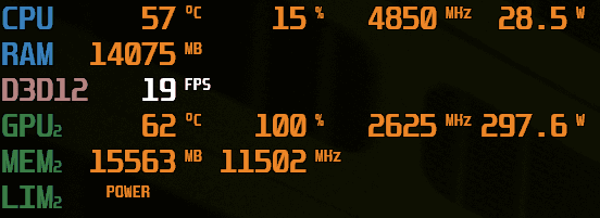

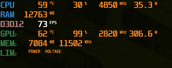

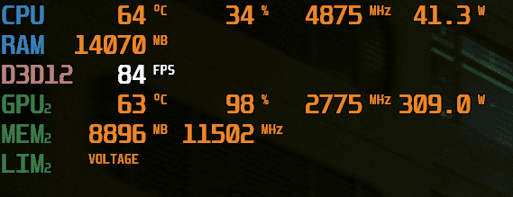

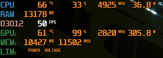

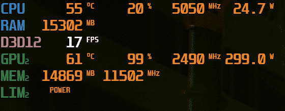

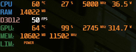

Und hier noch einmal ganze Screenshots. Selbe GPU, stock settings, gleiches Game, gleiche Grafikeinstellungen, gleiche Szene. Nur ein Windows restart zwischen den beiden Tests.
Ich werde die Karte wohl retournieren. :cry:
100% GPU, 93fps, 233W
100% GPU, 140fps 309W
die karte hängt immer im voltage limit
vielleicht mal im 4090 thread nachfragen vielleicht hat da einer ne idee
