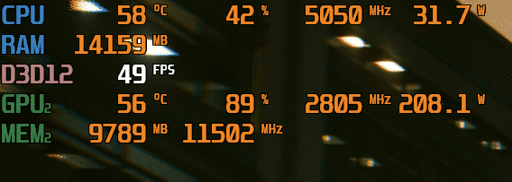

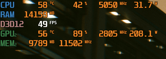

Naja, einmal ist es mir nur deswegen aufgefallen, weil Cyberpunk auf 4k RT overdrive ca. 10fps weniger hatte als üblich. Gleiches Verhalten jetzt gerade. An der gleichen Stelle im Game ca 50 statt 60fps.
Was aber eventuell interessant ist: GPU Auslastung zeigt mir nur 88-90% an. Normalweise kratzt das an der 100. In 3dmark konnte ich das aber nicht beobachten.

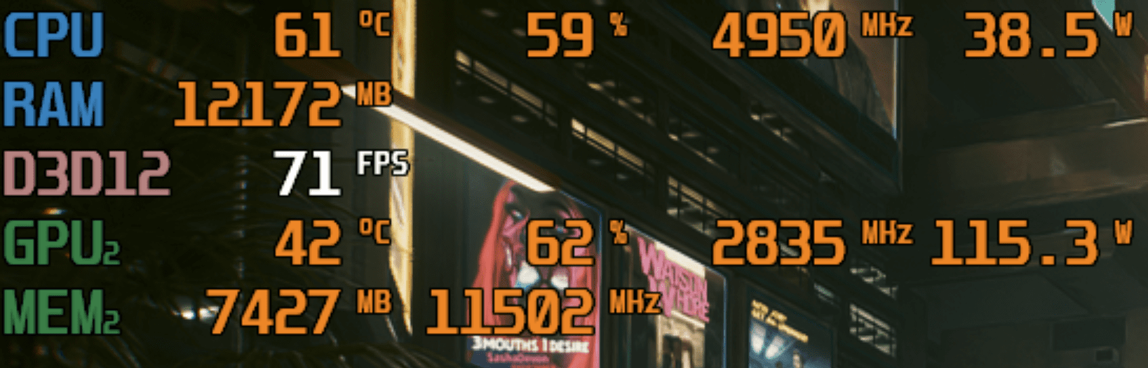

Ja, FPS gehen hoch, GPU runter. Screenshot unten ist auf 720p. Wobei ich persönlich ja mit mehr fps gerechnet hätte.

Dann ist das CPU Limit für deine Einstellungen etwa bei 71FPS, die Grafikkarte langweilt sich in 720p.
Soweit so gut.
Das würde bedeuten dass die Situation oben mit 50 FPS GPU Limit sein sollte...

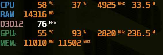

Ich frag mich ob das auch noch CPU Limit bei 76 FPS ist.
Ist nah genug an den 71 in 720p.
4k mit DLSS sollte 1440p nativ sein.
76 FPS in 1440p in CP2077 mit RTX...
Klingt für mich und mein Bauchgefühl realistisch...?

Sorry meine Schuld. Frame Generation war an.
ca 35fps mit DLSS quality preset, FG off
