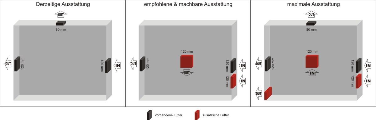

ok, also die 80 mm Lüfter raus und möglichst komplett auf 120 mm gehen. Dann muss mein Top-Lüfter dran glauben, weil da kann ich ohne gigantischen Aufwand keinen 120 mm montieren. Auch hinten kann ich nur zus. Mit 2x 80 mm aufrüsten, aber nicht mit 120 mm, so dass hinten max. ein 120er Platz findet. Seitlich kann ich mittels Adapter noch einen 120 mm verbauen und vorne einen weiteren mit 120 mm. Der Grund die 80 mm raus zu werfen ist ja die Lautstärke. Ich stelle mir nun aber folgende Frage:
Ist es sinnvoller ausschließlich mit vier 120 mm-Lüftern (2x In + 2x Out) zu arbeiten oder macht es nicht doch Sinn weitere 80 mm zu verbauen und dann insgesamt 3x 120 mm In + 1x 120 mm und 3x 80 mm out zu haben. Durch den höheren Luftdurchsatz könnten doch die Lüfter entsprechend weit herunter geregelt werden, so dass die Lautstärke kein Problem darstellt. Den Vergleich habe ich mal grafisch veranschaulicht.

Naja ich wurde alles nur auf 120er Lüfter setzen. zb Enermax UCTB12 die sind selbst auf 12V recht angenehm.

Also auf 80 mm Lüfter sollte man einfach verzichten, diese sind absolut nicht zeitgemäß.
Diese haben selbst bei hohen Drehzahlen deutlich weniger Luftdurchsatz, im Gegensatz zu langsam drehenden 120mm Lüftern.
Und sobald man die 80mm Lüfter herunterregelt geht der Luftdurchsatz fast in der Bedeutungslosigkeit verloren, es sei den du willst um jedes halbes Kelvin kämpfen :d
Aber für dein System sollten 2x120mm in und 2*120mm out bei angenehmer Drehzahl ausreichend sein.
