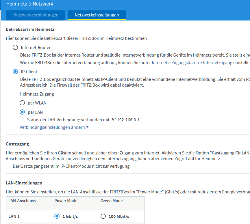

Ich vermute ich habe dort etwas verstellt. Jedoch nur, weil ich herausfinden wollte, warum alles am Switch angeschlossene nicht erkannt wird. Nachdem ich (s.Bild) etwas verstellt habe, habe ich als zusätzliches Problem das die Netzwerkgeräte keine Namen mehr haben, sondern nur noch IP-Adressen.
Auf die Fritz Oberfläche kann ich auch nicht mehr mit fritz.box zugreifen.
Aiii, jetzt scheint das Chaos perfekt. Backup von den vorherigen Einstellungen? Wenn ja -> EINSPIELEN!

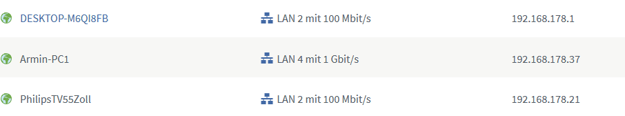

Der TV wird nun (nach einem Neustart von Switch und Fritz) von der Fritzbox erkannt, fehlt noch der Receiver, ich kann DESKTOP....nicht ganz zuordnen und weiß nicht was das sein soll. Das kann nur der Receiver sein da nur diese zwei Geräte am Switch hängen
DESKTOP-M6QI8FB hat die IP der Fritzbox. Zeilen einfach bis zum Ende lesen.
Jo, doppelte IPs sind idR immer schlecht.
Warum hat denn der PC diese IP?
Und so ist das auch völlig logisch, dass da nichts mehr geht, weil die Kommunikation zur FB völlig im Eimer ist und damit auch sämtliche L3 Kommunikation wie auch DNS und auch NW MGMT-Verkehr.
Man kann eigentlich schon froh sein, dass überhaupt irgendwas geht, wenn dieser Rechner an ist.

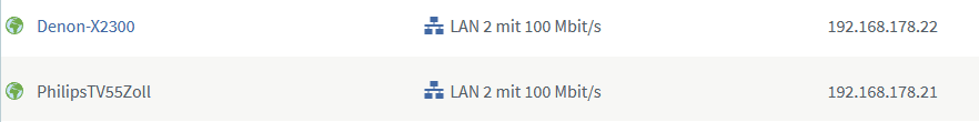

@underlocker2k4 ganz so schlimm scheint es nicht zu sein, es geht nämlich jetzt alles, beide Geräte werden erkannt und keine IP Adresse ist noch doppelt vorhanden. Kann nur nicht sagen weshalb...
Aber vielen Dank euch allen, habt mir alle sehr geholfen und habe was Neues dazugelernt.
Das mit dem Rechner, der die falsche IP hat, war vermutlich von Anfang an Dein Problem.
Vermutlich hast du recht, ich habe die IP-Adressen die die FritzBox vergeben darf auf .21 gesetzt und nun geht es und kein Gerät ist doppelt vorhanden....
Das ganze ist erst ans Licht gekommen weil ich mir eine neu NAS gekauft habe und die am TV nicht erkannt wurde, die hing auch am Switch und dann hab ich angefangen die Verdrahtung zu ändern und Ursachenforschung zu starten :rolleyes:
Die Fritzbox ist im Auslieferungszustand selbst .1 (und vergibt diese IP dementsprechend auch nicht) - ich vermute eher, das jemand Dein windows auf .1 eingestellt hat.
