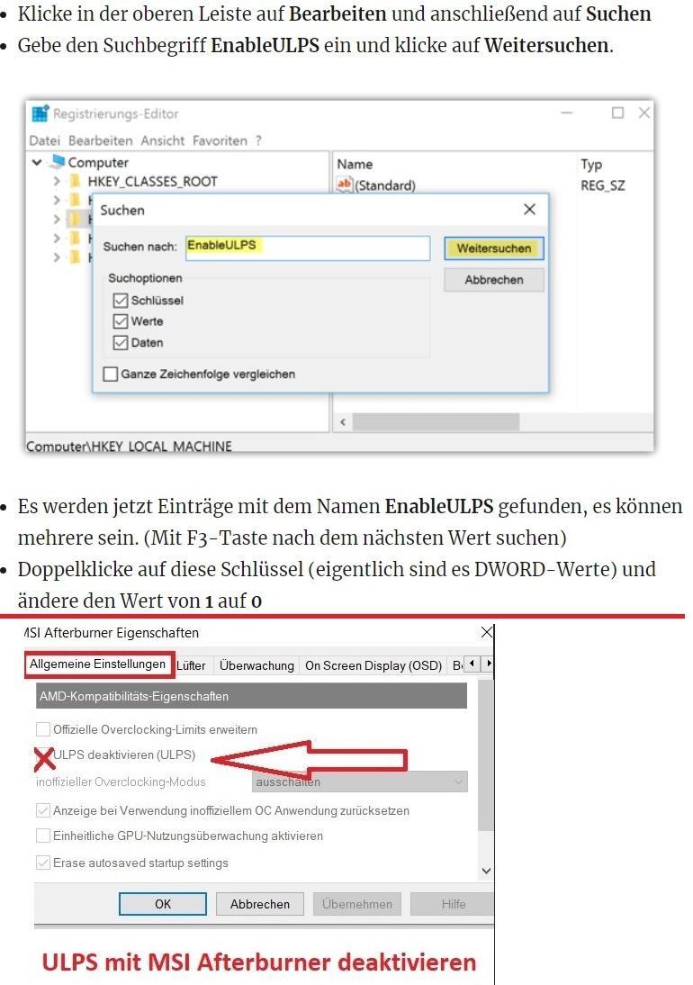

Die meisten AMD Radeon 5700XT haben Probleme mit dem ULPS Stromsparmodus.
Eigentlich ist die Grafikkarte dadurch defekt und muss auf Garantie getauscht werden.
Du kannst den ULPS Stromsparmodus in der Windows Registry deaktivieren (Anleitung Bild unten).
