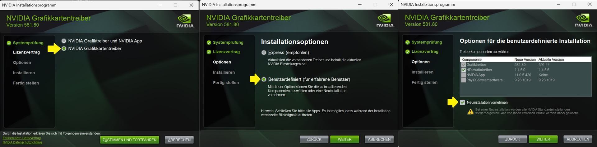

Dann ist die Sache einfach, Nvidia hat den 595.59 Treiber gestern wieder zurückgezogen, siehe Link von @Schmufix
Den vorherigen Nvidia Grafiktreiber 591.86 installieren am besten mit Haken bei Neuinstallation vornehmen, und das Problem sollte behoben sein.

Ich habe in DDU in safe mode gebootet und Version 581.29 reinstalliert. Immer noch die gleichen crashes, obwohl es komischerweise diesmal delayed im Ladescreen kam.
Der ist aber schon halbes Jahr alt, warum nicht 591.86 ? Aber egal, wenn du nciht den kaputt von gestern drauf hast ist wohl wirklich was anderes im argen.

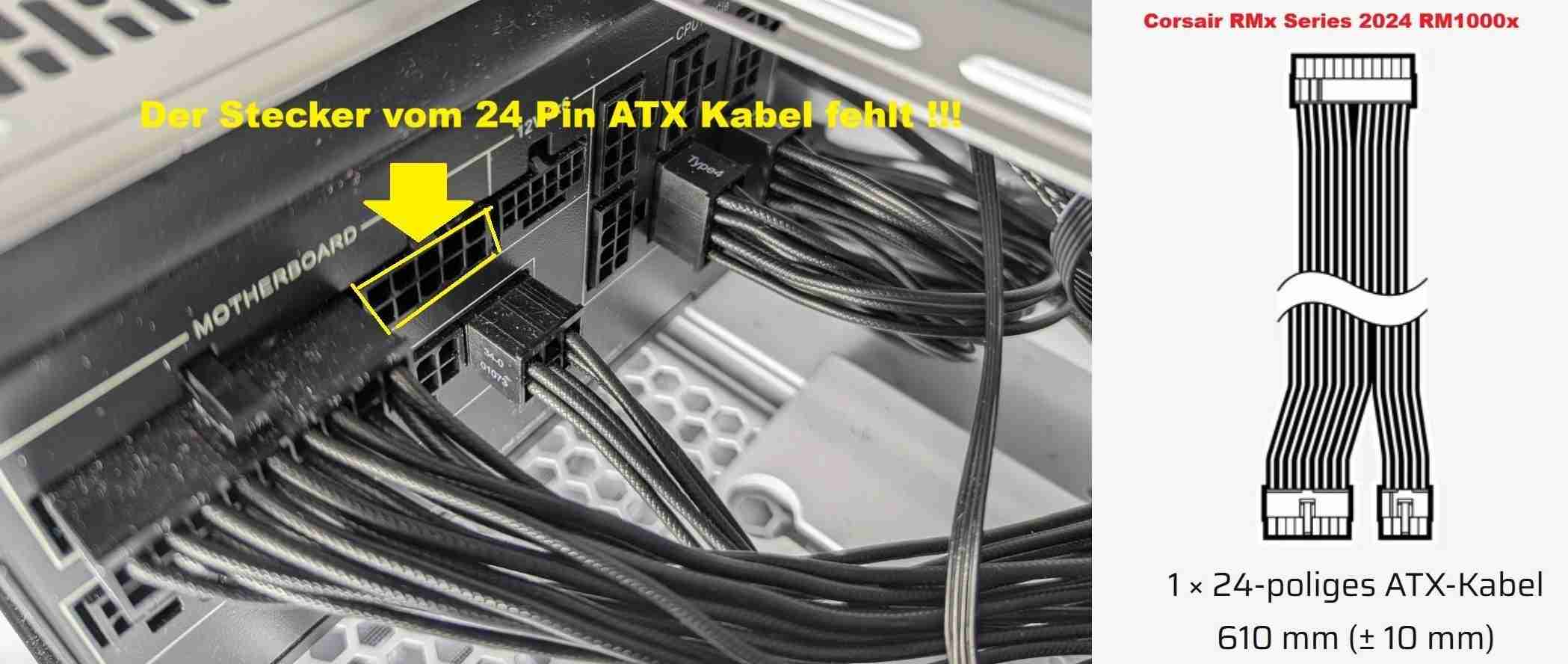

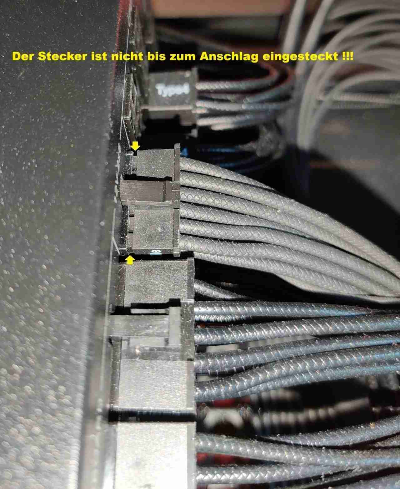

Auch die Stecker am Corsair 1000W Netzteil selbst, welches Netzteil ist es, exakte Bezeichnung vom Corsair 1000 Watt Netzteil und wie alt ist das Netzteil?
Weil manchmal sind die Stecker am Netzteil nicht bis zum Anschlag eingesteckt, und haben einen Wackelkontakt, Bild unten.
MOD Netzteil Kabel zum Aufstecken auf die Original Corsair Netzteilkabel verwendest du nicht?
Weil sich die Stecker der Mod Netzteil Kabel zum Aufstecken relativ oft lösen und dann ein Wackelkontakt entsteht.

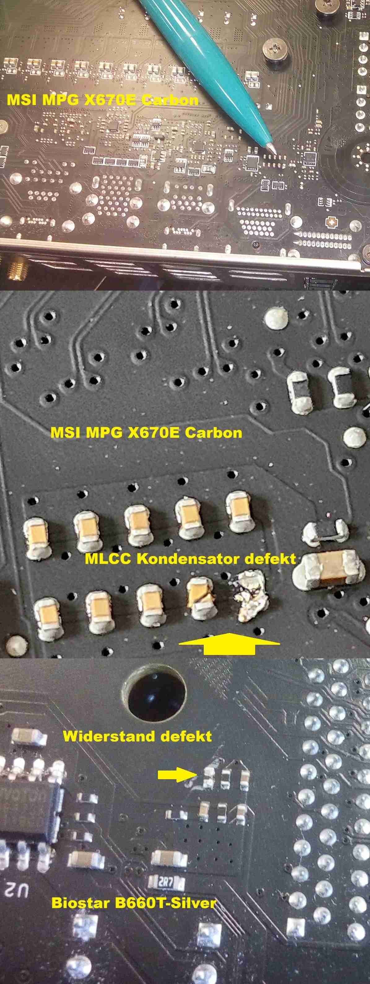

Manchmal verursacht ein Gegenstand unter dem Mainboard solche Probleme, z.B. eine verloren gegangene Schraube, die einen Kurzschluss unter dem Mainboard verursacht.
Oder kleine Bauteile wurden durch die Schraube beschädigt, z.B. MLCC Kondensatoren oder Widerstände, Beispielbild unten.

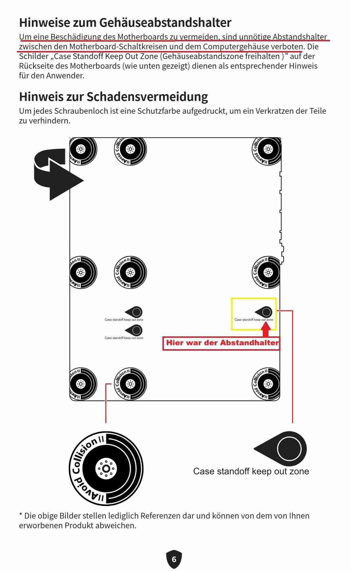

Nicht nur eine Schraube, auch ein falsch gesteckter Abstandshalter vom Gehäuse zum Mainboard kann sowas verursachen.
Richtig, genau das wollte ich gerade noch Nachtragen, das hatte ich gestern vergessen zu erwähnen.
Der Kurzschluss vom Abstandhalter muss nicht sofort nach dem Zusammenbau Probleme verursachen, das kann sich auch erst Monate später bemerkbar machen, wenn der PC z.B. bewegt wurde.
Dann schau dir mal die Abstandhalter im Inter-Tech X-908 Infini2 Mirror an.
Auf allen Bildern die ich vom Inter-Tech X-908 Infini2 Mirror Gehäuse gesehen habe war immer ein Abstandhalter falsch eingebaut.
Dieser Abstandhalter wird nur bei µATX oder ASRock Mainboards gebraucht, bei deinem MSI MPG Z590 Gaming Edge WIFI Mainboard verursacht dieser Abstandhalter einen Kurzschluss.
Check, war der Fall, hab ich ausgebaut...

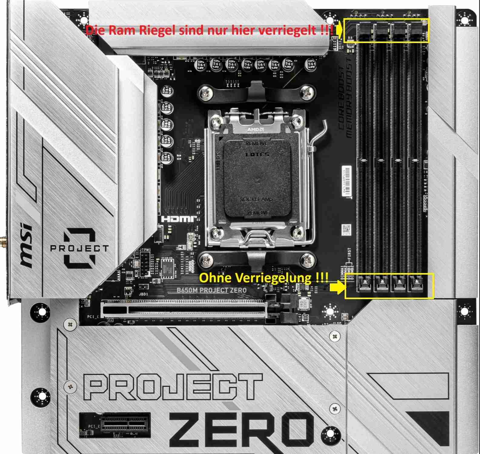

Abhängig vom Mainboard sind die Ram Riegel manchmal nur einseitig per Verriegelung gesichert, dann können sich die Ram Riegel lösen, wenn der PC beim Transport z.B. aufrecht im Auto stand und die Grafikkarte bei der Autofahrt vibriert, verbiegt sich das Mainboard und die Ram Riegel lösen sich aus dem Ram Slot.
Ein Bekannter von mir vergisst das jedes Mal, das der PC auf die Seite gelegt werden muss mit dem Fenster nach oben und jedes Mal haben sich die Ram Riegel aus dem Ram Slot gelöst.
