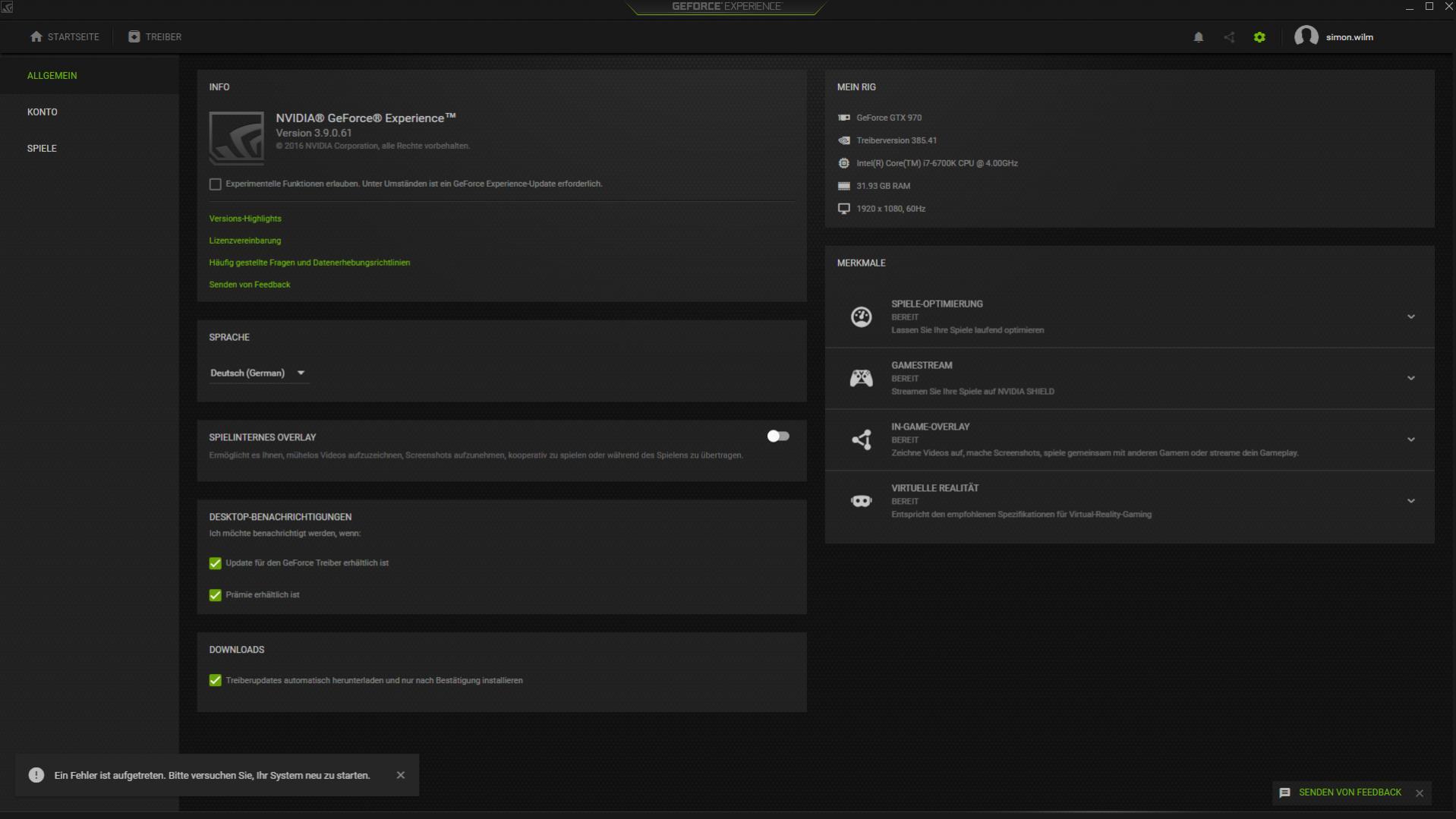

Hi,
ich wollte heute mal das Geforce Shadowplay ausprobieren und habe mir dazu auch 2-3 Videos angeschaut.
Habe die aktuelle Experience Version und den aktuellsten Treiber. Habe auch schon die Beta ausprobiert. Nix.
Neugestartet etc. hab ich auch.
Aber bei mir gibt es das Shadowplay nicht. Mache ich was Falsch?
mfg,
Simon
Du hast irgendwelche NV-Dienste blockiert, weil Du gelesen hast, das NV-Treiber nach Hause telefoniert?
Hä? Ich hab nix blockiert
nope, leider nicht @HisN
Und das hilft? @ storm

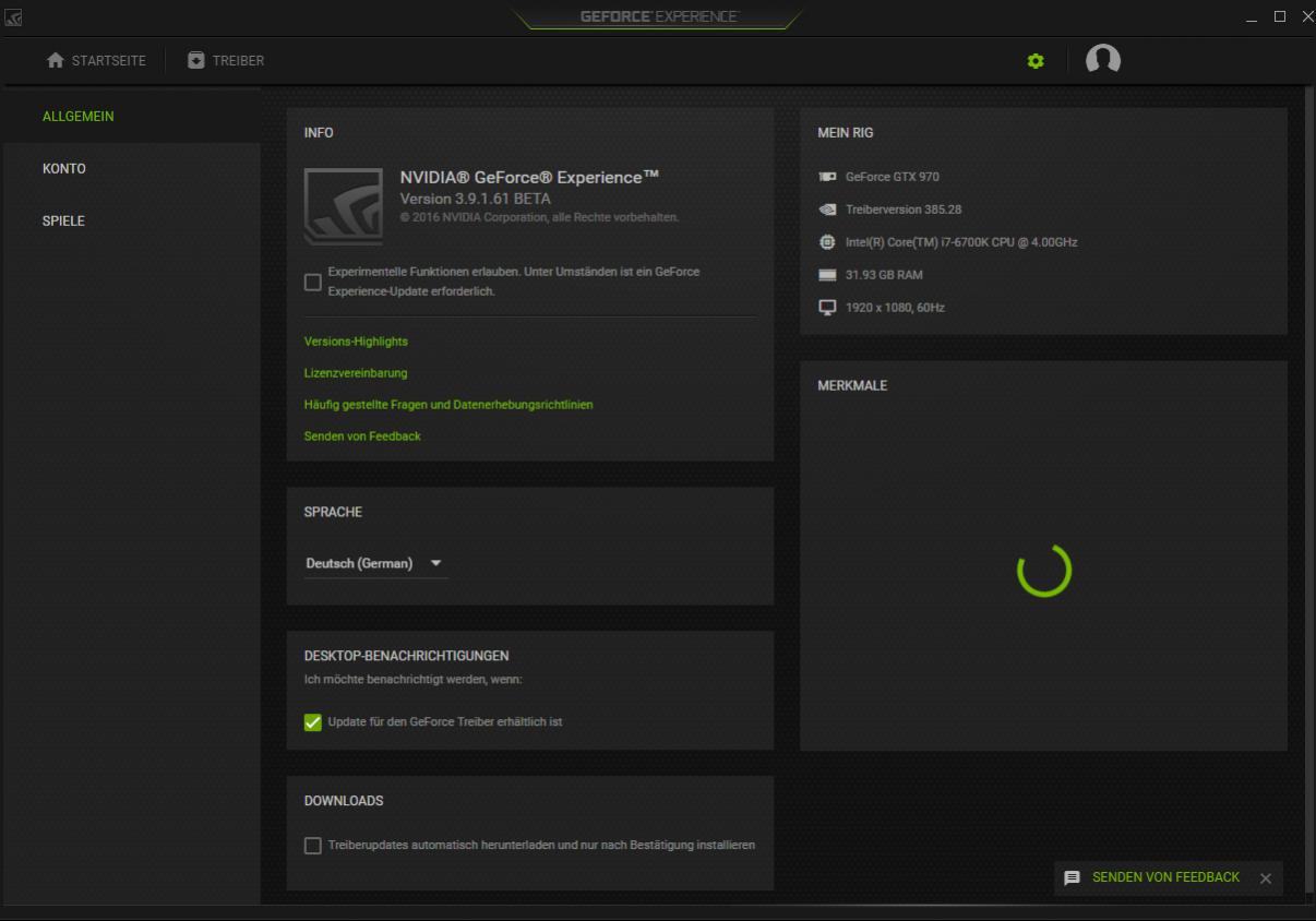

So, hab jetzt alles komplett runter geschmissen und neu installiert.
Angezeigt wird es nun, aber nutzen kann ich es immer noch nicht.
Sagt was von nem fehler. Neustart bringt auch keine abhilfe.

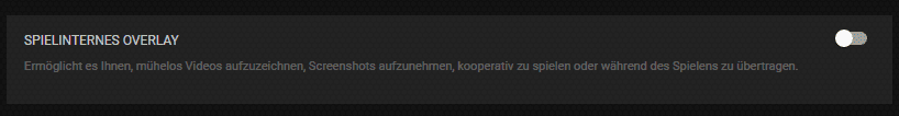

Mach den Haken bei Desktop rein, dann dein game starten (Fenstermodus) Aufnahme starten und zum Vollbild Modus wechseln
Wo meinst du?
Unter Einstellungen ...

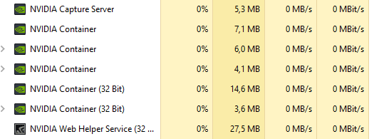

schau mal im Task Manager ob im Autostart der NVIDIA Capture Server Proxy auch aktiviert ist.
Und im bei Prozessen sollte das so ähnlich aussehen wie bei mir (siehe Screenshot)

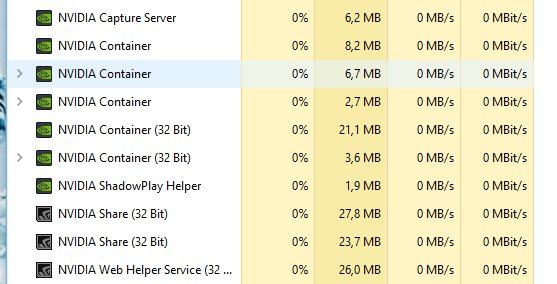

Bei mir sind es etwas weniger...
Vermutlich, weil ich Share nicht aktivieren kann und somit auch kein Shadow.
Ich habe jetzt alles möglich ausprobiert, was mir google oder ihr gesagt habt.
Habe im Abgesicherten Modus auch alles probiert...
Dieses verdammte Overlay lässt sich nicht aktivieren und somit auch keine Shadowplay :(
Und es wäre möglich, dass der entsprechende Dienst nicht läuft. Hast Du geschaut ob der entsprechende Dienst in der Liste der Dienste ist und auch läuft? Bei Dir hört sich das falsch rum an. Der Dienst muss laufen, damit Du Shadowplay aktivieren kannst, nicht Shadowplay kann nicht aktiviert werden, damit der Dienst auch startet.

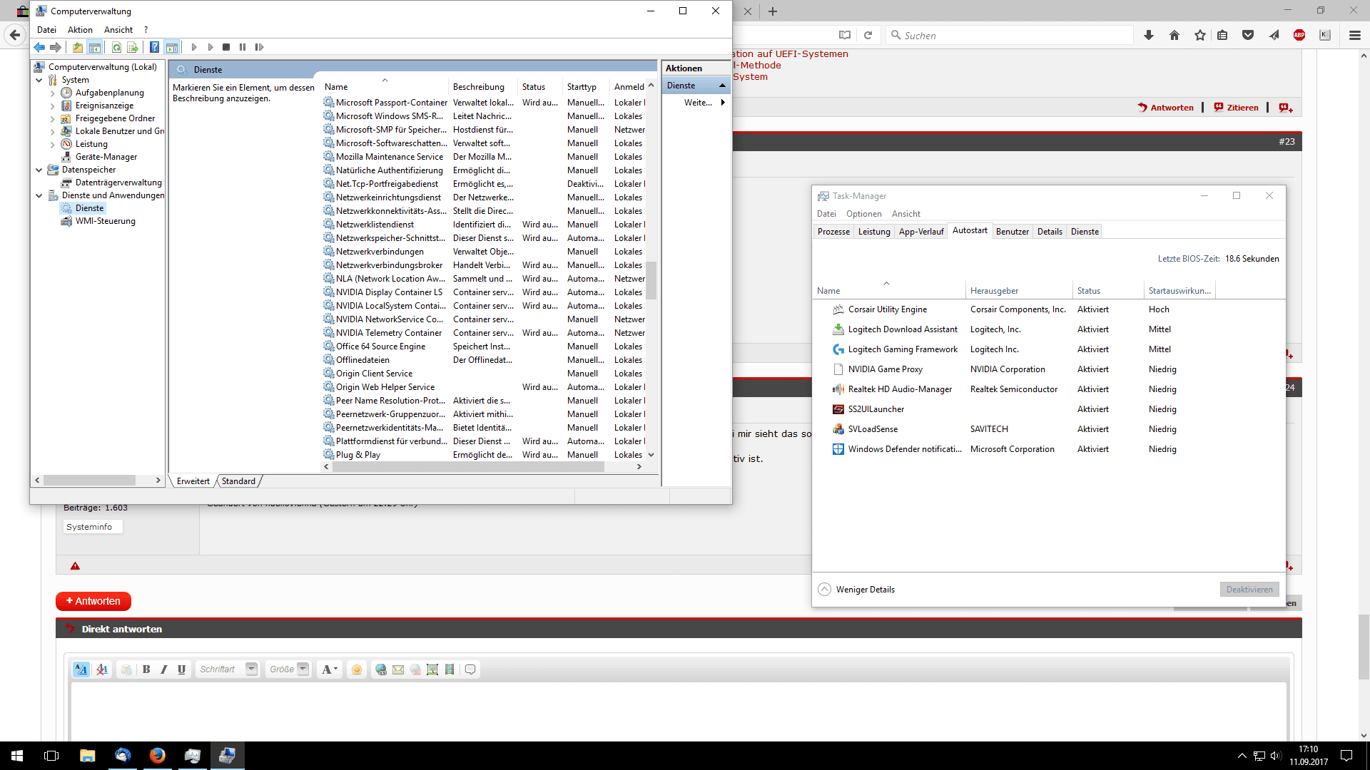

Schau mal unter Computerverwaltung - Dienste ob die NVIDIA-Dienste auch automatisch gestartet werden, bei mir sieht das so aus (kein 3D-Gedöns installiert, daher sieht man die bei mir nicht)
Und wie gesagt, im Task Manager unter "Autostart" auch checken ob der NVIDIA Capture Server Proxy auch aktiv ist.
Scheint alles zu laufen...
