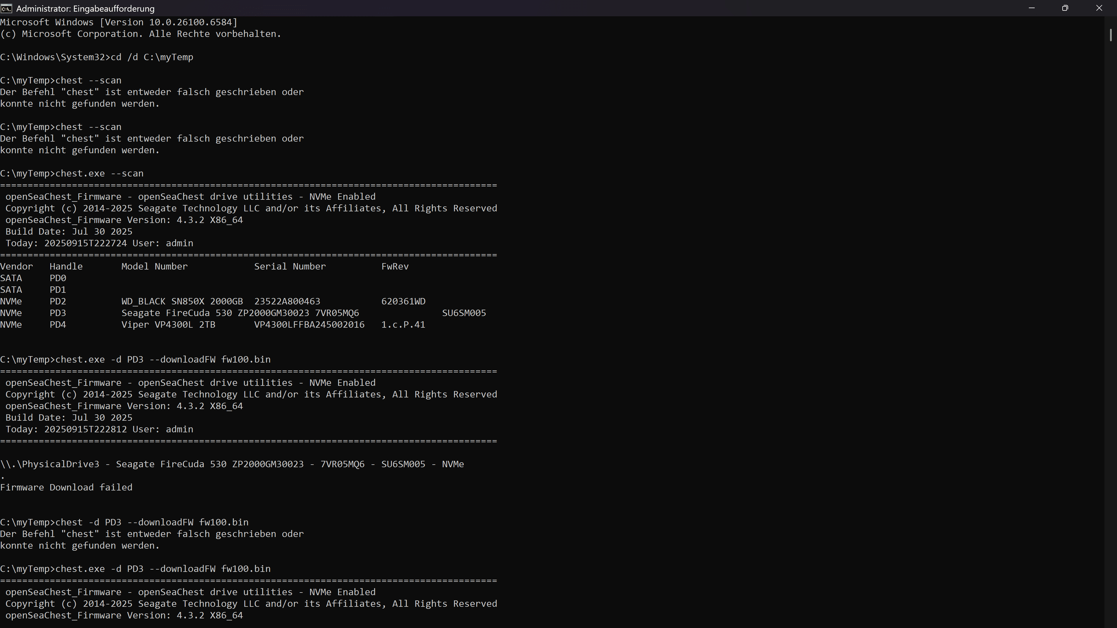

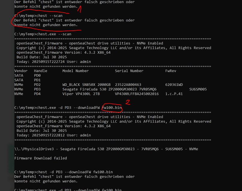

C:\myTemp>chest -d PD3 --downloadFW fw100.bin
Der Befehl "chest" ist entweder falsch geschrieben oder
konnte nicht gefunden werden.
C:\myTemp>chest.exe -d PD3 --downloadFW fw100.bin
openSeaChest_Firmware - openSeaChest drive utilities - NVMe Enabled
Copyright (c) 2014-2025 Seagate Technology LLC and/or its Affiliates, All Rights Reserved
openSeaChest_Firmware Version: 4.3.2 X86_64
Build Date: Jul 30 2025
Today: 20250915T222828 User: admin
\\.\PhysicalDrive3 - Seagate FireCuda 530 ZP2000GM30023 - 7VR05MQ6 - SU6SM005 - NVMe
Firmware Download failed
schade...aber warum? -.-
Und die SeaTools von denen hätte ja längst alles erledigt aber was macht es? Es tut so als hätte es die Firmware aktualisiert und bestätigt es auch als erfolgreich aber dann schaut man auf die Bezeichnung der aktuellen Firmware und es ist immer noch die alte. :d

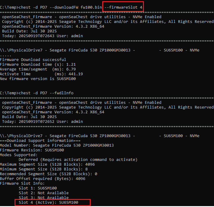

--> ich nehme an, bei Punkt 1 hast du erkannt, dass ich die exe für Beispiel passend zuvor in "chest" unbenannt hatte? Falls ja, hast du dann auch bei 2 die FM-Datei ebenfalls passend unbenannt und in selben Ordner wie exe abgelegt? Poste bitte auch dein Ergebnis von "chest -d PD3 --fwdlInfo"
Ja das habe ich so gemacht aber leider erfolglos...
Die Ausgabe der Befehle ist wichtig! Wobei mich wundert, dass chest nicht geht, also die exe die ja im Verzeichnis steht nicht gestartet wird, aber chest.exe sehr wohl. Eine exe im aktuellen Verzeichnis sollte sich starten lassen, auch wenn man .exe am Ende weg lässt.
Ja selbstverständlich =) Das ist auch damit nicht gemeint, sondern, dass die bereits runtergeladene und im Verzeichnis befindliche Firmware Datei in die Anwendung reingeladen werden soll also per Befehl "--downloadFW"

Was du auch noch versuchen könntest, wäre die FM in einen anderen Slot zu schreiben:
chest -d PD3 --downloadFW fw100.bin --firmwareSlot 4
So schaut es dann in der Abfolge aus (am PC hier ist Seagate in PD7, statt 3, aber wäre auch egal):
Wenn automatische Aktivierung von FM aus Slot4 bei dir nicht klappt, dann:
chest -d PD3 --activateFW --firmwareSlot 4
--> in der Regel wird es aber nach Upload automatisch aktiviert, wenn Slot zuvor leer stand.

C:\myTemp>openSeaChest_Firmware -d PD3 --fwdlInfo
Today: 20250920T211451 User: admin
===Download Support information===
Model Number: Seagate FireCuda 530 ZP2000GM30023
Firmware Revision: SU6SM005
Modes Supported:
Deferred (Requires activation command to activate)
Maximum Segment Size (512B Blocks): 4096
Minimum Segment Size (512B Blocks): 8
Recommended Segment Size (512B Blocks): 0
Buffer Offset required (Bytes): 4096
Firmware Slot Info:
Slot 1 (Active): SU6SM005
Slot 2: Not Available
Slot 3: Not Available
Slot 4: Not Available
C:\myTemp>openSeaChest_Firmware -d PD3 --downloadFW FireCuda530_SU6SM100.bin --firmwareSlot 1
Today: 20250920T211645 User: admin

c:\myTemp>chest -d PD3 --downloadFW fw100.bin --firmwareSlot 4
Today: 20250921T103958 User: admin

moment mal was soll das heißen, er kann die FW nicht öffnen? Heißt das, dass ein Ausführungsdatei bei mir in Windows 11 fehlt, um es zu öffnen oder dass die FW fehlerhaft ist??
C:\Users\zero8\OneDrive\Desktop\openSeaChest-v25.05.2-win-x64>.\openSeaChest_Firmware -d PD3 --downloadFW SU6SM100.bin
Today: 20250921T104712 User: admin
Couldn't open file SU6SM100.bin
