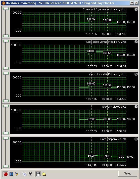

Im moment teste ich meine 7900GT mit 675MHz Core und 1500MHz Speicher. Die 700MHz hatte ich mal benchstable aber dann war die Grafikkarte 2 oder 3 Monate nicht im Betrieb. Es scheint so als ob die erst wider "eingefahren" werden muss.
Meine 7900GT scheint im 2D Modus einen GeoD Takt zu haben.
Da Frage ich mich wozu im 2D Modus und nicht im 3D Modus ...
